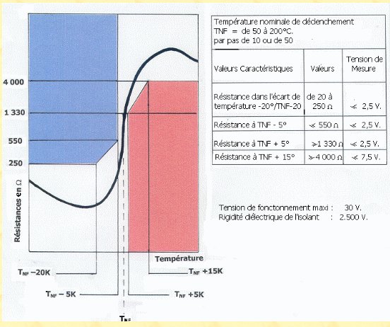

    Re : panne refrigerateur Samsung (compresseur fonctionne 10h et s'arrète)
    Avé
    par analogie avec une panne classique de la ctp de démagnétisation en tv, à savoir l'éclatement des pastilles du posistor/ptc/ctp lorsque le tv demeure systématiquement en veille (=pastilles chaudes), je me demande si les pastilles ctp du démarreur ne sont pas .... abîmées/éclatées/fendues.
    dt = delta/différentiel de température du thermostat
    http://www.tout-electromenager.fr/pi...et-sondes.html
    http://www.ra.danfoss.com/TechnicalI...7/DB44C102.pdf
    http://www.ra.danfoss.com/TechnicalI...N.44.C3.02.pdf

    parcro
    Avé
    browse>>consumer electronics>>refrigerators>>sa msung
    où tu cliques sur le type voulu (exemple):
    http://www.eserviceinfo.com/download..._SRL39NEB.html
    puis clic "to download"...
    j'ai exprimé plus haut mes doutes sur la ptc !

    parcro
    Avé
    à toutes fins utiles une service doc samsung (page 10 !):
    http://www.shema.ru/0_s/ref1/samsung/SR_38_39_42_43.PDF
    je recontrôlerais la résistance ohmique de la pastille ptc du relais ptc (à froid et lors du non-rédémarrage)
    mon sentiment est que l'absence de courant sur l'enroulement de démarrage peut provenir d'un défaut de la pastille ptc (trop chaude, fendue,résistance ohmique trop élevée....)

    Valeur à chaud des ptc l'une fait +/- 25 ohms et l'autre +/- 26 ohm
    @ lesoon, le premier qui trouve la panne prévient l'autre
  25. #55
    parcro
    Avé
    ça n'est pas normal, ou bien la mesure est mal faite (il faut que la ptc ne soit pas reliée au circuits du compresseur; la mesurer libre/en l'air )
    à chaud elle devrait, me semble-t'il (qu'en disent les spécialistes ?), faire plusieurs dizaines de kiloohms pour bloquer l'alim de l'enroulement de démarrage)
    http://forums.futura-sciences.com/at...-ctp-ctp1oejpg
    d'autre part, je lis en page 4 de la dernière doc que l'overload protector (olp) déclenche à environ 125/130 ° C mais ne réenclenche que si la T° descend en dessous de 69 +- 9 °C.....
    Amicalement.
    DD
    Ce que d'autres ont réussi, on peut toujours le réussir. (A. de Saint-Exupéry)
