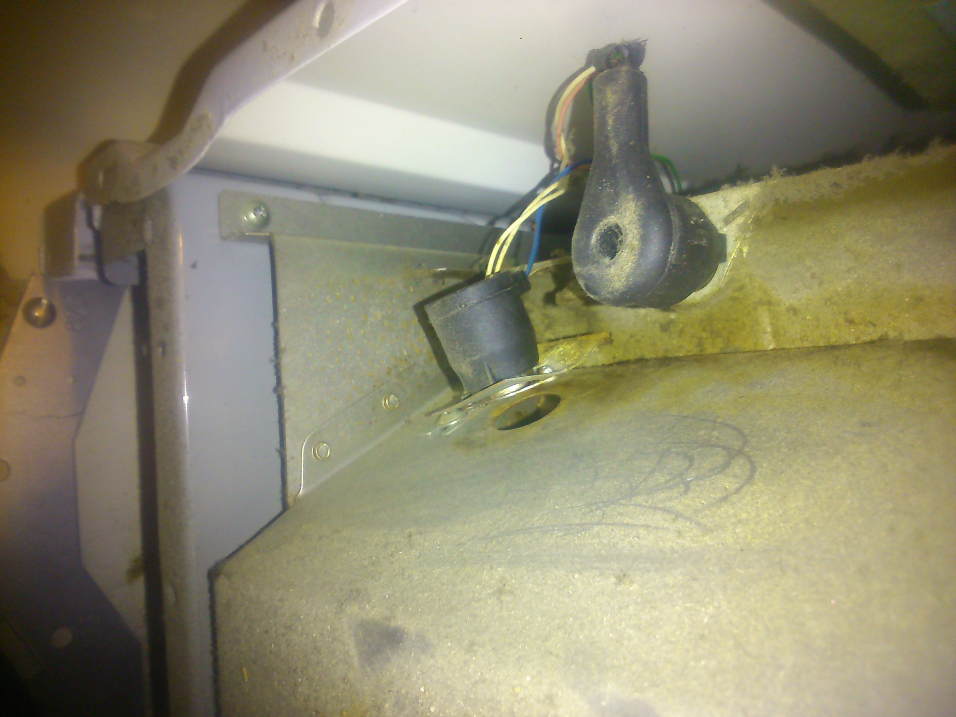

    Ça m'est déjà arrivé sur cette chaudière que la sécurité SPOTT qui se situe en haut de la chaudière vers le conduit de fumée se déclenche et ainsi empêche le fonctionnement de la chaudière sans afficher de code erreur.
    http://www.plombiers-reunis.com/misc...970&download=0

    j'ai réussi a redémarrer la chaudière,mais je ne sais pas comment,j'ai tout simplement purgé en tirant sur sur le centre du bouton rouge situé en face avant ensuite pression 0,3bar,pendant l'opération la vidange c'est débranchée et de l'eau a giclée partout,j'ai tout bien séché je l'ai remonté à 1,6bar.et miracle la chaudière a redémarrée.Mais l'électrode d'allumage ne s'arrête plus de cliqueter. j'ai lu que cela pouvais venir de mauvaises connections au niveau de la carte de contrôle,j'ai donc décidé de débrancher (hors tension) chaque connecteur et cosse pour nettoyer les contacts.Depuis toujours les cliquetis d'allumage mais plus de démarrage et sécurité 02 défaut d'air.j’ai donc regardé du coté de la sécurité en haut a droite et même démonté toute la partie haute avec le conduit de fumées pour le nettoyer et toujours le même défaut.Comment contrôler cette sonde?s’agit 'il d'un simple bilame de sécurité,qui s'ouvre en cas de défaut et puis je le shunter juste pour tester s'il est en cause.J’ai tester électrode de ionisation en approchant une flamme d'allumette, et dans ce cas les électrodes d'allumage s’arrêtent le temps de la flamme.

    Le code erreur 2 correspond bien au problème que j'avais signalé concernant le spott, il faut appuyer sur le petit bouton entre les 2 broches.

    entre les broches il n'y a pas de petit bouton sur cette chaudière,le réarmement se fait automatiquement au bout de 15 mn normalement mais là il ne se fait pas.
