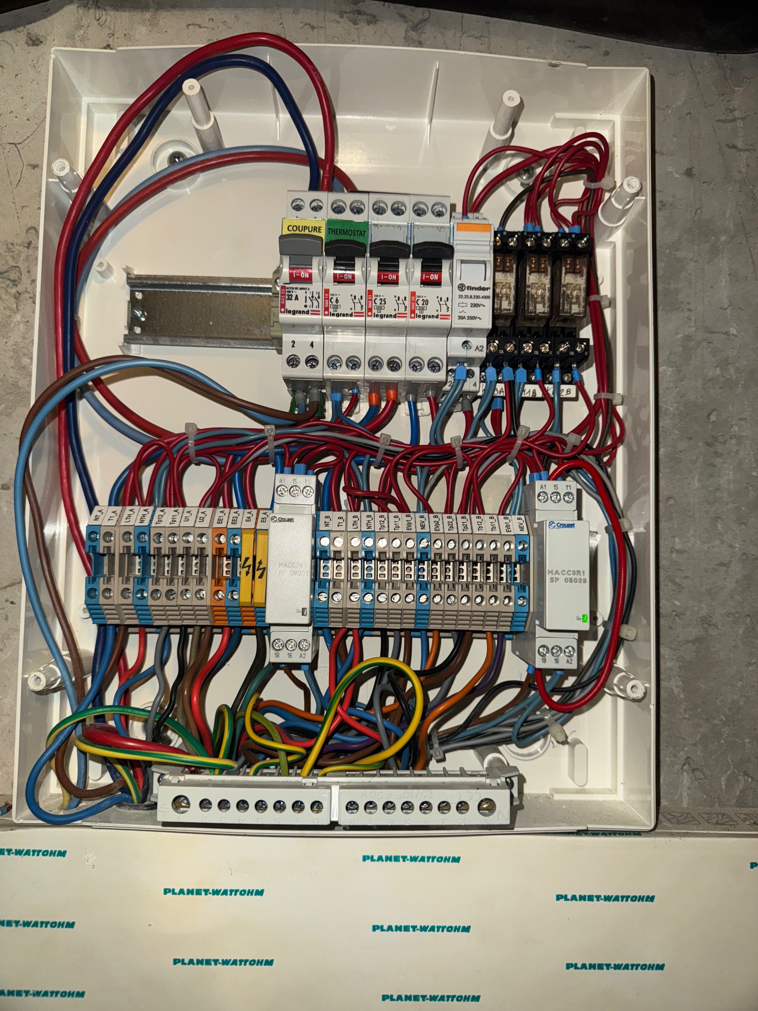

    Je reviens sur la programmation sur Millénium 3. Je viens de tester en hard mais sans compresseur à la sortie.
    Le programme fonctionne bien (tempo 3 mn et 5 s dans les diverses configuration, comme sur la simulation sur soft).
    Par contre, en cas de coupure de courant générale (dont je ne vois sur le soft aucun réglage pour la simuler) et reprise de celle-ci avant les 3 minutes de sécurité du compresseur, la sortie du millénium ne prend pas en compte ce déla (au prorata entre OFF/ON du courant) ; seules les 5 s sont prise en compte.
    Comment palier à cela ? J'ai beau chercher mais je ne trouve pas.

    Bonjour, je relance à mon tour le sujet, car il semble que j'ai un problème similaire avec ma pompe Sofath.
    L'une des deux pompe ( deux circuits ) ne démarre plus, malgré la réception de la demande. J'ai changé le softstarter, le condensateur, le relais Finder ..... me reste plus que ces fameuses tempo. L'une est allumée en vert fixe, l'autre clignote ( vert également ) . Me confirmez vous le diagnostic ?
    Merci d'avance pour votre très précieuse aide, car les intervenant (ex)sofath ne semble plus maitriser leur produit.

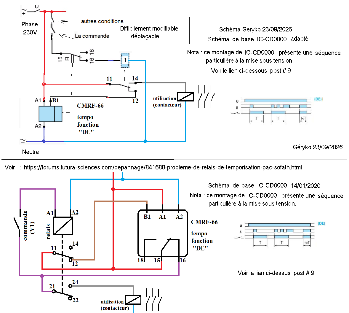

    @IC-CD0000 notamment,
    J'ai bien examiné le post #9 de IC-CD0000.
    Sauf erreur de ma part, il fonctionne malgré un séquence assez particulière à ma mise sous tension.
    Par contre, son intégration dans le montage n'était pas facile, il fallait placer le contact temporisé en amont de la commande,
    ce qui aurait nécessité de nombreuses modifications de câblage par ailleurs.
    https://forums.futura-sciences.com/d...ac-sofath.html
    Je l'ai modifié et simplifié. voir schéma joint en PJ.
    A priori, il reproduit la même chose mais je le l'ai pas testé.
    Si quelqu'un veut bien prendre le peine de me vérifier et confirmer ...
