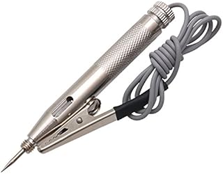

    Je n’étais pas encore acheter l’appareil, en attendant j’ai mesuré la tension sur le 4 connecteurs a l’aide d’un multimètre.
    Le résultat est il le même ?
    Fil rouge à l’intérieur du connecteur et le noir sur le moteur pour faire la masse.
    Contact est coupé, j’ai 10,3/10,5V sur les 4 connecteurs
    Contact allumé, j’ai 11,3V sur les 4 connecteurs.
    Le résultat est il interprétable ?
    Ce qui me paraît étrange c’est d’avoir de la tension quand le moteur est coupé..

    Bonjour, la cause est qu'un multimètre n'est pas fiable pour mesurer la présence d'un courant électrique, la résistance interne du multimètre étant bien trop élevée 10 Gigaohms
    Une lampe témoin peut mieux faire, car elle a besoin d'une tension et d'un courant pour s'allumer, cet outil simple est peu cher est toujours utile malgré l'électronique des voitures actuelles, tout n'étant pas électronique.
    Les bougies de préchauffages ayant besoin de puissance pour s'échauffer P = U*I ( P puissance = des volts X des ampères ).
    Un multimètre va indiquer une tension là ou il n'y a pas de puissance disponible, comme lors d'un faux contact provoqué par une oxydation.

    Je vais donc aller acheter une lampe témoin (Celle en lien ci dessous).
    La pince se met sur la borne négative de la batterie, et où se met la pointe ?
    En laissant les connecteurs sur les bougies ?

    Oui, ils alimentent les bougies et il n'est pas simple de vérifier en ayant le connecteur enserré sur la bougie sauf si tu piques au travers de l'isolant du fil avec la pointe de la lampe témoin.
    https://m.media-amazon.com/images/I/..._AC_UL320_.jpg
    Si tu-as une ancienne bougie qui fonctionne encore, tu relies cette bougie sur un connecteur à la fois en reliant le filetage de la bougie sur la masse du bloc moteur à l'aide d'un morceau fil électrique d'au moins 1,5 mm² ou plus.
    Si tu n'as pas une ancienne bougie, utilise une lampe témoin à relier sur le connecteur et l'autre coté de la lampe à la masse sur le bloc moteur.
    Puis tu actionnes le préchauffage.
    Attention car l'extrémité de la bougie va rougir, donc ne pas la mettre en contact n'importe ou.

    Je viens aux nouvelles depuis hier, j’ai acheté un testeur de courant avec voyant (12V)
    Fil noir relié à la masse de la batterie et la pointe à l’intérieur du connecteur (j’ai fais les 4, les uns après les les autres)
    Les 4 sont bien alimentés lors du préchauffage (10secondes pile sur les 4), l’intensité du voyant est identique sur les 4.
    En plus de ça, j’ai utilisé une ancienne bougie, et elle rougi avec les 4 connecteurs, donc le préchauffage est bien opérationnel sur le véhicule.
    Avez vous d’autres hypothèse ?
    Car si le véhicule n’a pas été démarré pendant 8/10h, il a toujours des difficultés à démarrer, et si à l’arrêt pendant un week-end entier, le lundi matin, je dois m’y prendre à 4/5 reprise pour le démarré.. mais si il est chaud, il démarré au quart de tours..
    Merci à vous !
