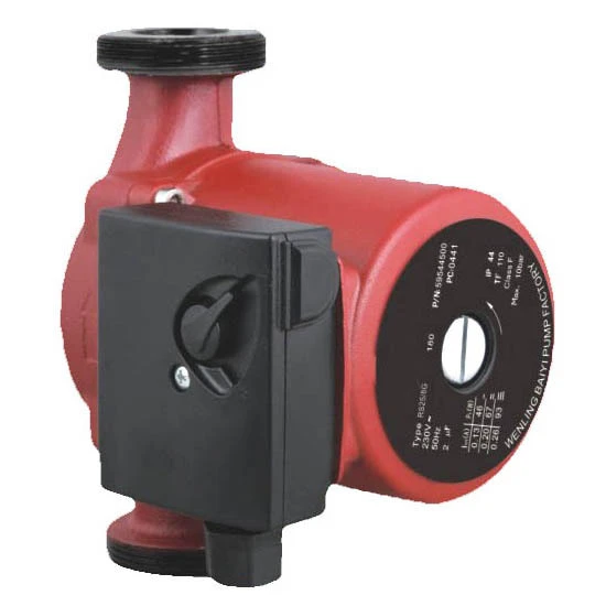

    Si c'est possible, augmenter la vitesse sur le circulateur, certain on 3 positions.
    https://ae01.alicdn.com/kf/HTB13UH1H..._Q90.jpg_.webp
    Ici à gauche 3 positions, I - II - III

    Voici la photo de la pompe/circulateur à priori pas de réglage visible en dehors de la vis centrale
    trebor
    Re : problème radiateur chaud haut froid en bas
    Bonjour, la photo est prise de trop près, avec sa référence, peut être pourrons nous mieux voir la pompe par toute ses faces ?
    Voir en dessous : https://www.google.com/search?q=circ...w=1787&bih=897
    invite56e9730f
    il ressemble à celui là a part que le "bloc" a gauche est situé en dessous
    circulateur type upm 2 15/70 rle
    https://www.manomano.fr/catalogue/p/...BoC6MYQAvD_BwE
    JeanYves56
    Bjr ,
    Ils se ressemblent tous , de loin .
    C'est qu'il en existe avec un interrupteur rotatif , sur le boitier , donnant plusieurs ( 3 ) vitesses de rotation !
    Dernière modification par JeanYves56 ; 14/12/2020 à 13h45.
    invite56e9730f
    pas de "molette" dispo sur le "bloc" comme c'est le cas sur la photo
