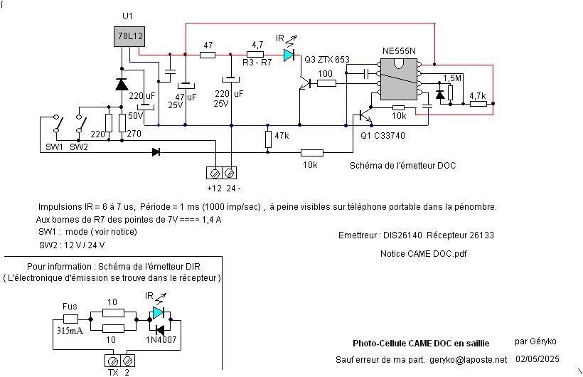

    Le schéma électrique est bien celui-ci ?
    Nom : CAME DIR.jpg
Affichages : 714
Taille : 27,8 Ko
    Quelle tension devrais-je avoir entre 10 et 2 ? En continu ou uniquement lorsqu'il y a mouvement des vantaux ?
    Je souhaiterais m'assurer que c'est bien l'ensemble TX et RX que je dois changer, que ce n'est pas un souci de filasse...
    Re : Portail motorisé carte CAME ZA3 - uniquement ouverture aux 1/3 + voyant vert qui clignote rapid
    La tension entre 10 et 2 est de l'ordre de 24V AC.
    voir le schéma du post #4. (à quoi ça sert que DUCROS se .... )
    Laisser les condensateurs. Tant que ça fonctionne ... c'est bon.
    Concernant le cellules il y a 2 modèles :
    Type DIR et
    Type DOC et ça je ne peux pas le savoir. Il n'y a que toi.
    Ton schéma correspond au DIR. plus délicat à vérifier.
    C'est le récepteur qui gère tout, y compris les signaux envoyés par l'émetteur.
    Dans l'émetteur il n'y a "rien". Qu'une diode émission.
    Pour le DOC voir ce schéma de principe :
    c'est à voir au cas par cas.
    1) A priori, tes cellules ne sont pas en cause mais d'abord :
    Est-ce que le raccordement des cellules (faisceau de sécurité) est celui du post # 12 (cellules DIR) ---> Le préciser
    Tu utilises C1 ou C2 ? ---> le préciser.
    Cellules DIR : l'émetteur n'est pas alimenté, c'est normal. Il ne contient qu'une seul DEL et petit fusible 315 mA.
