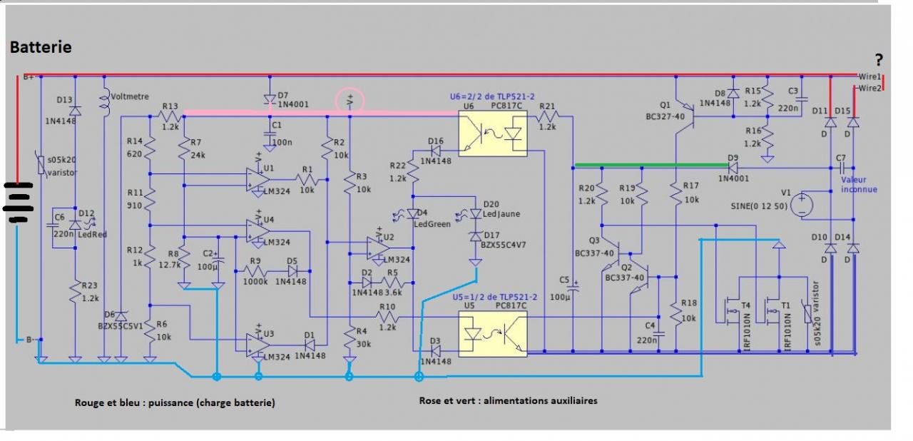

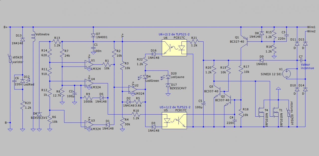

    Mon chargeur Norauto NX3000 est en panne.
    Aucune tension continue en sortie.
    Aucune LED ne s'allume à la mise sous tension.
    Aucune tension aux bornes 4 v+ et 11 gnd de l'ampli OP LM324N.
    La tension alternative en sortie du transfo est à 13.6 v.
    En parcourant le forum, j'ai eu la chance de tomber sur la discussion de Mickael77 du 10/02/2017 qui avait aussi un problème sur ce même chargeur.
    Dans cette discussion, j'ai pu trouver le schéma de principe établi par l'un des membres et je l'en remercie au passage, ce document étant une aide précieuse pour entreprendre un dépannage.
    Avant d'aller plus loin, l'un d'entre vous pourrait il m'expliquer comment fonctionne ce chargeur.
    Merci de vos commentaires.

    Re : Dépannage chargeur Norauto NX3000
    En prérequis, il faudrait mesurer la tension au borne de C5 100 µf ( une quizaine de volts), car c'est cette partie qui alimente les IRF de puissance via les transistors BC337 et l'optocoupleur du bas. Si l'opto est passant les IRF doivent commuter le ''moins'' du pont de diode à la masse. Et c'est à ce moment que via D7 et la masse tu alimentes tes ampli op

    gg2t
    c'est cela,
    la partie droite du schéma est la partie redressement et puissance
    la partie gauche est la partie mesure de l'état batterie. Les optocoupleurs sont installés pour isoler les 2 branches car leurs masses respectives ne sont pas commune.
    Les 2 transistors BC337 sont un peu comme un montage Darlington qui commute les 2 masses ( puissance et mesure) via les IRF et R20 1200 ohms lorsqu l'opto l'autorise ( donc les conditions de charge valides, batterie à minima fonctionnelle et non branchée à l'envers...).
    Il faudra brancher une batterie en état sur la sortie et mesurer quelques tensions notamment sur C5 et les optos à ton retour, pour avancer.
    J'imagine que W1 et W2 sont raccordés à un inter qui permet d'avoir 2 niveaux de puissance de charge par redressement mono ou bi alternance ?

    lutshur
    Tout d'abord, je reconnais avoir un peu pédalé dans la choucroute lors de l'autre discussion. J'ai vérifié avec les photos, le bon schéma est celui que tu as mis en #1.
    Dans un tel cas, ne devrait on pas dessiner les masses de manière différente ?
    Pas besoin, puisque le rail sur lequel viennent les SOURCES des Mosfets (pôle négatif du pont redresseur) n'a pas de symbole particulier. On aurait pu en mettre un
    Bonsoir à tous,
    Pour ceux qui ne verraient pas du 1er coup d'oeil, j'ai représenté les circuits d'alimentation.
    - Courant redressé de charge batterie en rouge et bleu.
    - alimentations auxiliaires pour l'électronique.

    lutshur
    As-tu branché une batterie, pas morte, pour tes mesures ?
    Dans ce cas, combien as-tu entre B+ et les Sources des Mosfets ?
    Voici un topo sur le fonctionnement du chargeur:
    D6 impose 5,1V lorsque V+ est suffisante. Sur l'entrée - de U3, il y a 4.07V. Sur l'entrée - de U4, 4.48V. Sur l'entrée - de U1, 4.85V
    1ere étape, branchement de la batterie.
    - Vbatt inférieure à 12.4V, V+ inférieure à 11.7V. Les entrées + de U1-U4-U3 sont inférieures à 4.07V. Leurs sorties sont à 0V.
    - L'entrée - de U2 est à 0.7V, son entrée + supérieure à ces 0.7V, sa sortie à l'état haut. LED verte éteinte. LED jaune éteinte.
    2ème étape, mise sous tension du chargeur.
    - Si la batterie n'est pas en dessous du seuil pour être considérée quasi morte, la LED jaune s'allume grace à U6.
    - Q1, Q2 conduisent. Q3 bloque. Les Mosfets conduisent.
    - Il doit y avoir un interrupteur au bout de Wire1 et Wire2 pour redresser en simple ou double alternance.
    - Le courant de charge de la batterie se fait au rythme du mode choisi.
    3ème étape, Vbatt supérieure à 12.4V
    - La sortie de U3 est à l'état haut.
    - L'entrée - de U4 passe à 1/2 de V+. Son entrée + étant à 3/4 de V+, sa sortie ne change pas
    4ème étape, Vbatt supérieure à 13.65V
    - V+ supérieure à 12.95V
    - L'entrée + de U4 est supérieure à son entrée -, sa sortie passe à l'état haut.
    - La sortie de U2 est toujours à l'état haut, U5 n'est pas actif. On continue à charger comme si de rien n'était.
    - Le courant diminue simplement par la différence moindre entre V redressée et Vbatt, ainsi que de l'impédance du transfo.
    5ème étape, Vbat au max (14.4V). C'est là qu'il y a une coui..., un bug.
    - V+ à 13.7V
    - L'entrée + de U1 est à 4.74V alors qu'elle est censée être supérieure à 4.85V. Auquel cas, sa sortie serait à l'état haut.
    - U2 pourrait alors basculer et allumer la LED verte. Ce qui éteindrait la LED jaune.
    - De même U5 serait actif, ce qui bloquerait les Mosfets.
    J'imagine que D6, R14, R11, R12 et R6, ainsi que R7, R8 ont été choisis à la fabrication parce que ça fonctionnait comme ça.
    Je laisse le soin de recalculer à qui veut.

    lutshur
    Bien.
    Quelle tension entre masse et V+, batterie en place, chargeur hors tension ? Pour savoir si le LM324 est alimenté.
    Chargeur sous tension, Quelle tension entre Grilles des Mosfets et leurs Sources ?
    La LED rouge ne s'allume qu'en cas d'inversion de la batterie.
    Dernière modification par lutshur ; 06/09/2023 à 15h18.
    lutshur
    Ah zut, il y avait 0V entre V+ et masse... D7 HS
    lutshur
    L'enlever, vérifier qu'il n'y ait pas de court-circuit entre V+ et masse.
    En cas de doute, mettre une résistance d'une dizaine d'Ohms à la place de D7 et mesurer V+/masse
