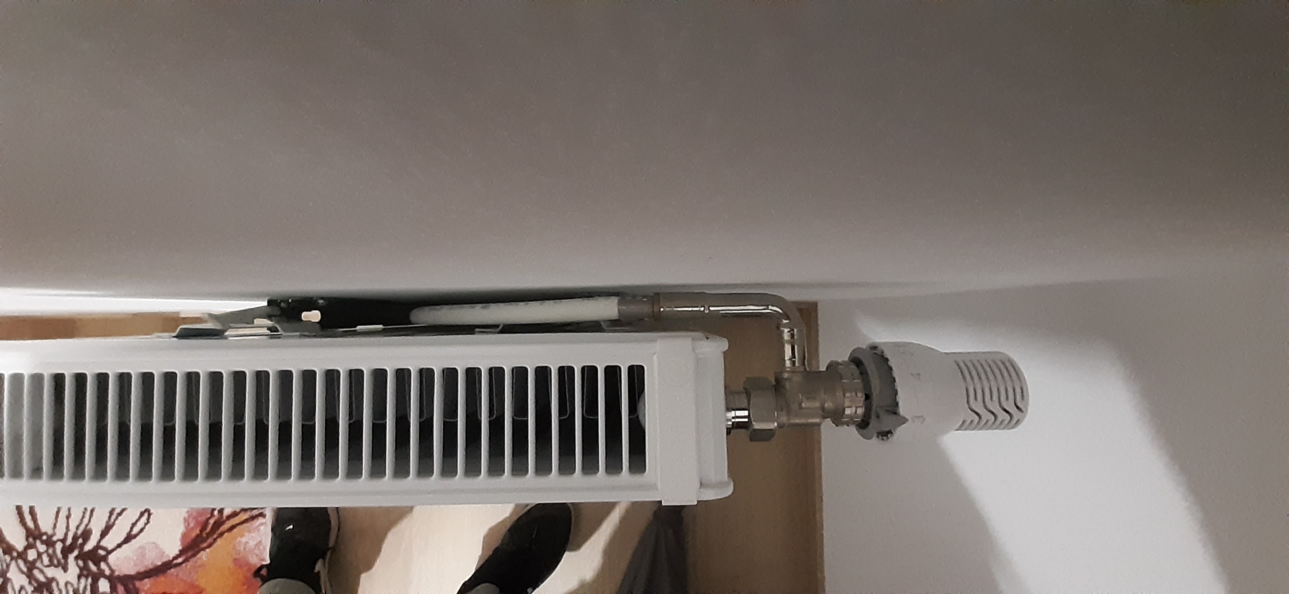

    Je poste des photos du radiateur du salon R22 FINIMETAL ACIER de 1378w a T50, ceux des chambres sont identiques sauf des R21 de 538w a T50.

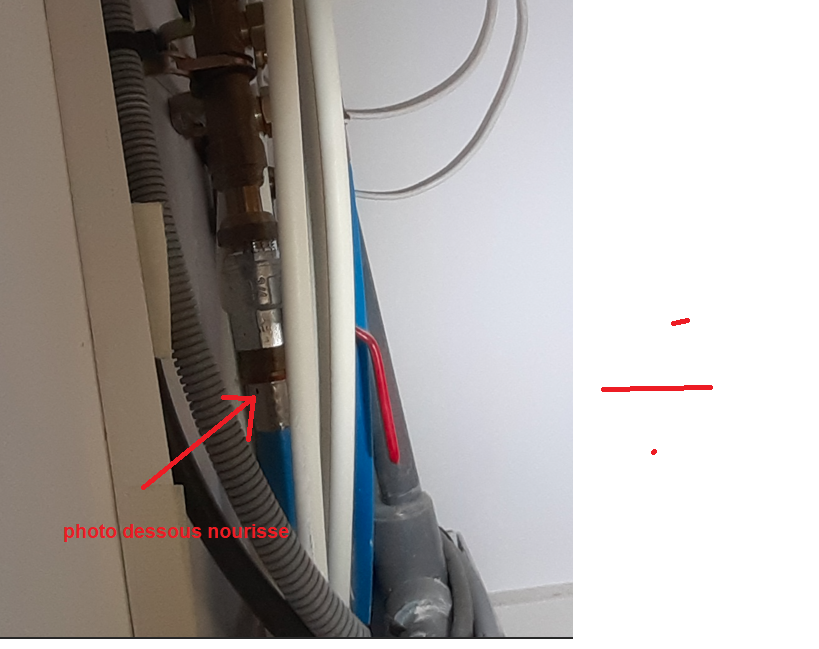

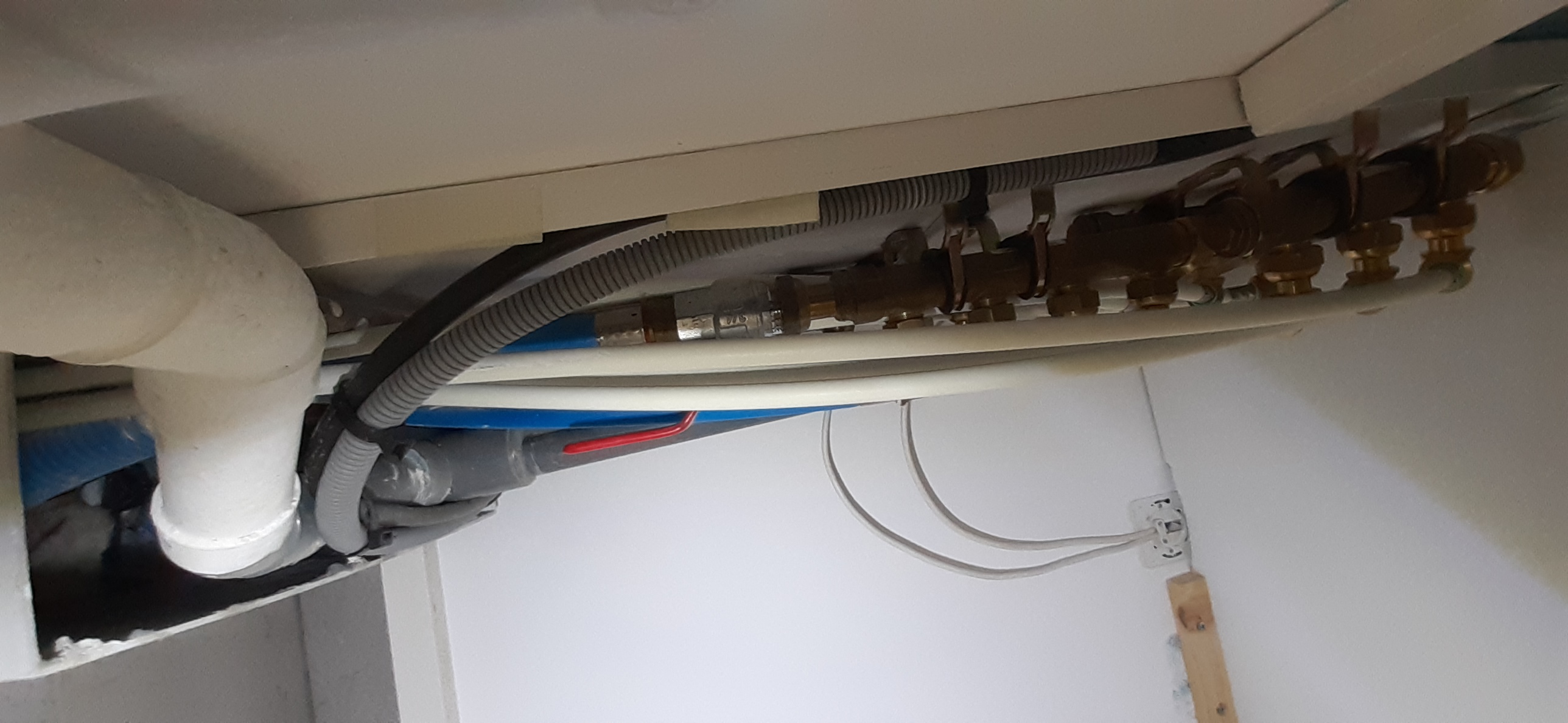

    Multi couche entre nourice et chaudiere diametre 20. 113-1828 14/13-1828 - ISO 21003

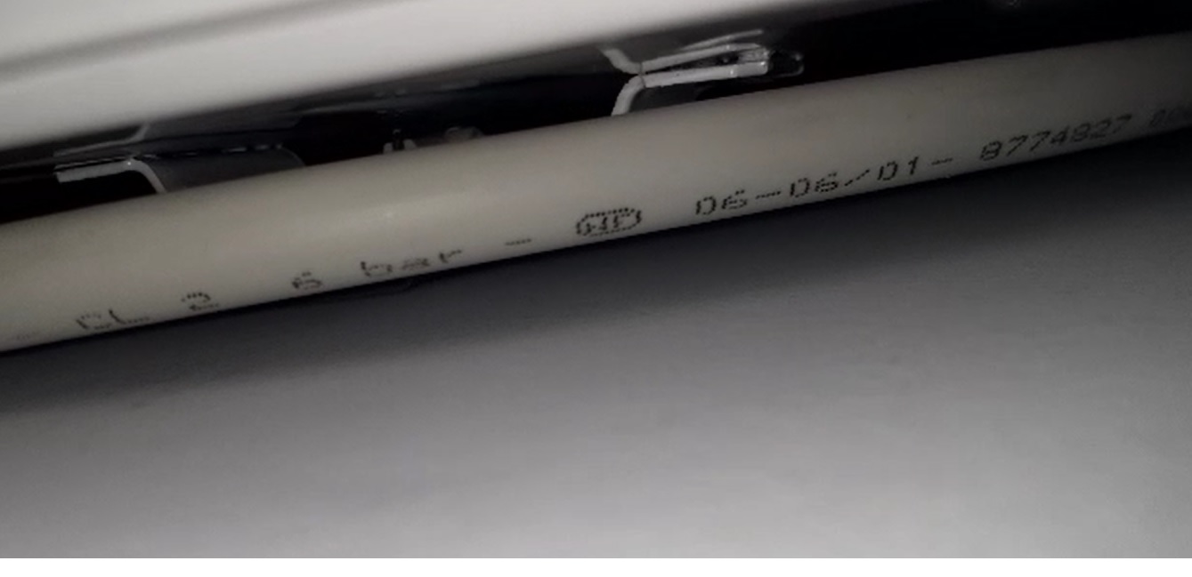

    Pour ceux qui vont aux radiateurs en diametre 12. CL2 - 6 bar - 06-06/01 - 8774827 00060M
    la il faudrait mieux une photo je n'arrive pas interpreter quoi que ce soit...
    y a t'il une marque de visible et l'indication CSTB ?
    multicouche diamètre extérieur 12 ? la je mets ma main sur le billot c'est pas du multicouches...
    fin du game quel anarque il faut attaquer le constructeur :
    https://www.bricoman.fr/tube-pert-bl...xoC8pEQAvD_BwE

    Ici en page 2 les différents régime de service de la classe 2, 4 et 5, la classe 2 pour 49 ans à 70°C.
    https://www.bricoman.fr/pub/media/ca..._techsheet.pdf
    merci pour ce document celui ci légitimerai l'emploi du PER non BAO pour le chauffage !
    je suis perplexe...

    comment sait -on l'année de fabrication du PER?
    moi je lis 6 juin 2001 date de fabrication de ce PER.

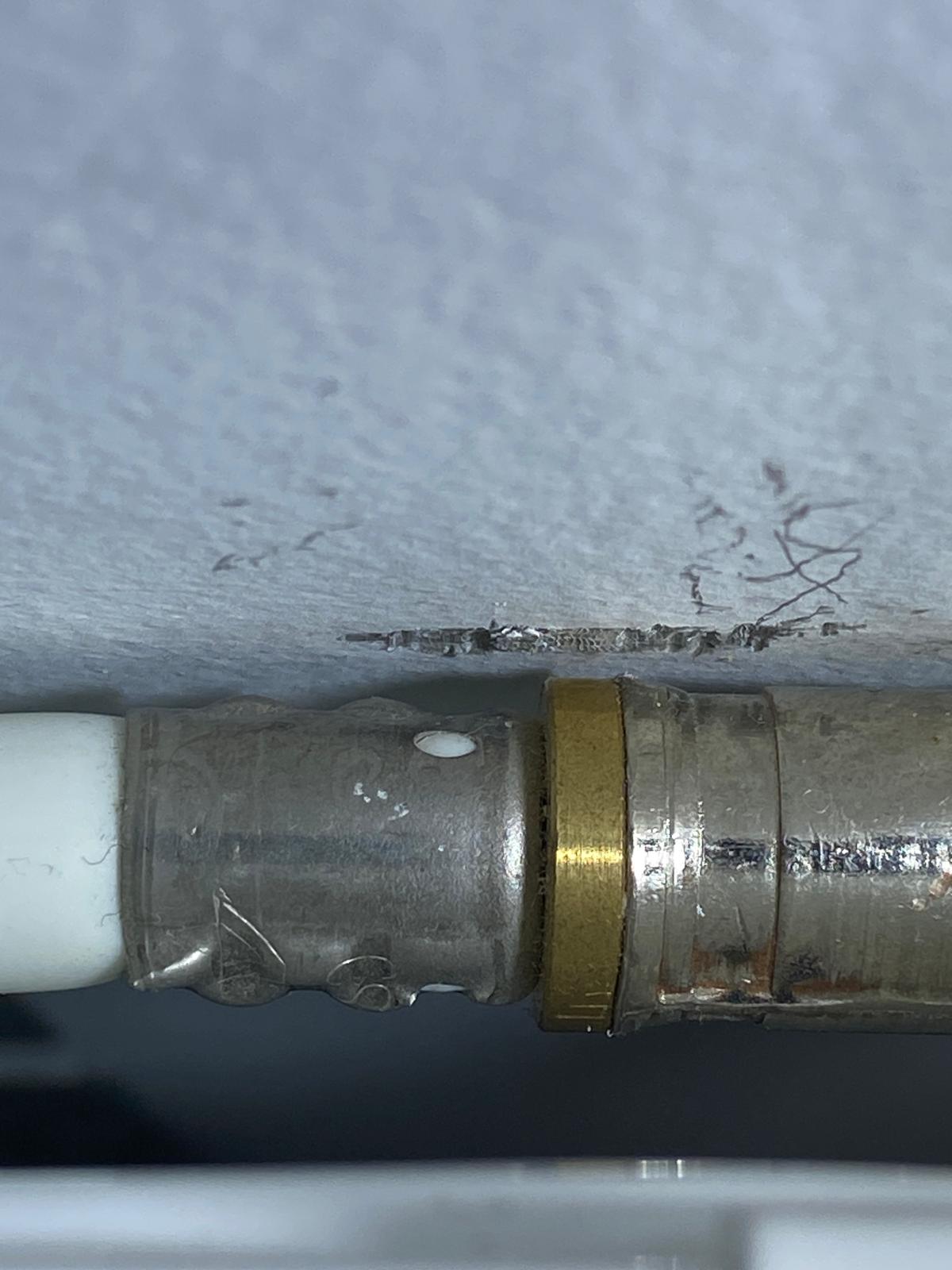

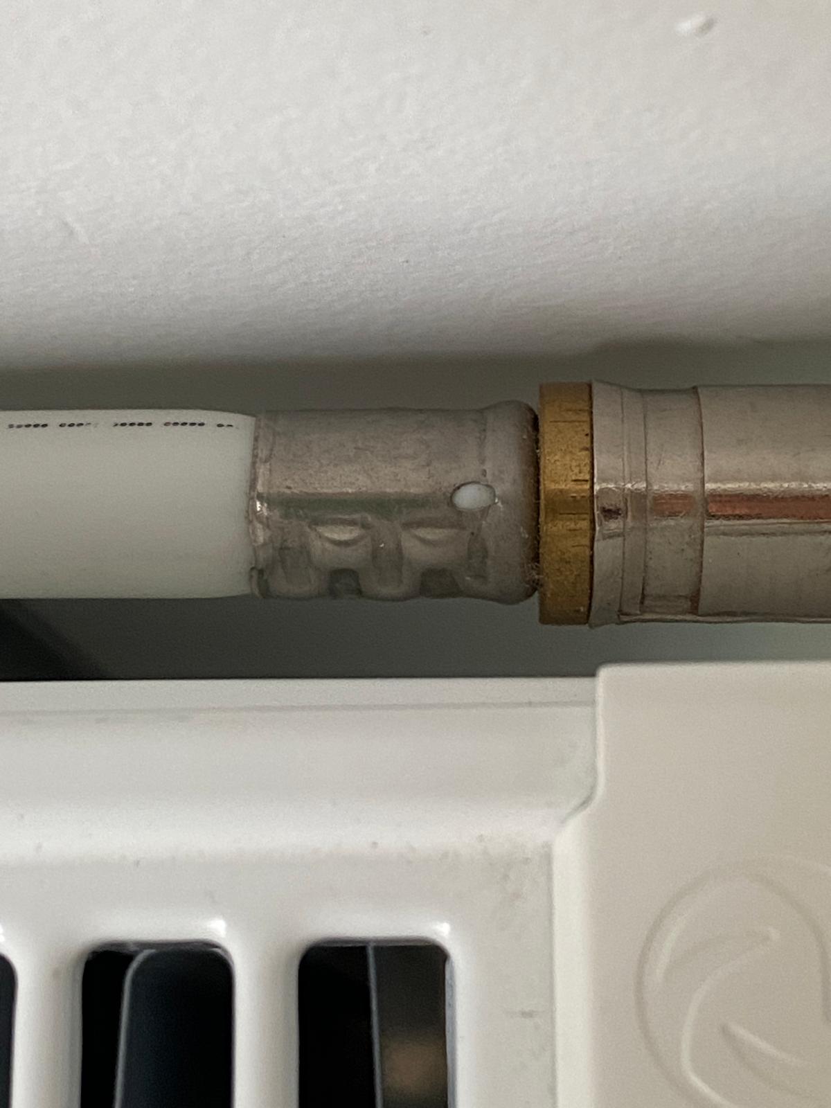

    Bonsoir Racard,
    le sertissage des tuyaux de 12 mm qui arrivent sur les cannes radiateurs semble être pour du multicouche car il n'y a pas de petit trou qui permet de voir si le tuyau est a fond comme pour les rouges.photo sertissage tuyau 12mm.jpgphoto sertissage PER bleu dessous nourrice.png
    Dernière modification par invite17480d69 ; 21/12/2024 à 21h00.

    ah oui ca semble mais un multicouches en 12 mm il resterait environ 4mm pour le passage de l'eau ce qui est techniquement compliqué et je ne connais pas de sertissage pour du multicouches en 12mm ni de tubes en 12mm...

    Re : impossible d'atteindre la température demandée par le thermostat d'ambiance sur Saunier Duval G
    Bonjour Racard
    Je viens de regarder plus précisément les tuyaux en 12mm des radiateurs sont bien du PER il y a le petit trou sur le raccird à sertir ou on voit le blanc.
