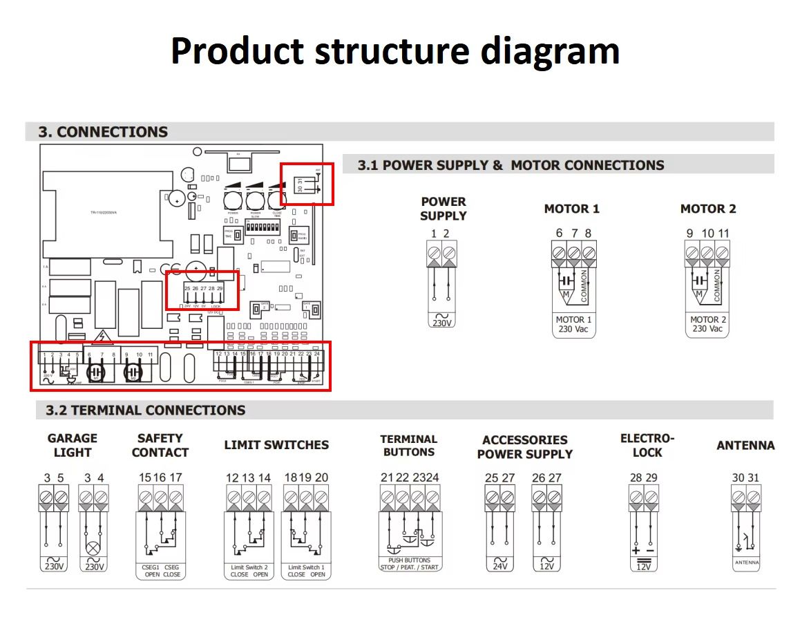

    il s'agit de la carte ARIES P
    notice_bft_aries_p_original.pdf
    je n'ai pas de connaissance en electronique, je ne sais que mesurer, déssouder, etc.
    Investiguer c'est compliqué pour moi.
    Le lien de la carte que Ouin42 m'a envoyé est intéressant. c'est tentant à 3x moins cher.
    mais bon, notice en anglais
    entrée en 220 (inscrit sur la carte) et non 230V : est ce un Pb ? je ne sais pas répondre.
    Qu'en pensez-vous

    Essai de mise en ligne de la notice Ali :
    Bruns27
    Re : probleme portail BFT
    Merci Jeryko et f6exb,
    OK pour 220v.
    je pense que je vais commander cette carte.
    si j'ai quelques soucis pour la programmation, je ferai appel au Forum
    A moins que quelqu'un sache réparer la mienne auquel cas je lui envoi. redites-moi !
    En tout cas, merci vraiment à tout le monde pour vos retours et précieux conseils.
    Si je décide de commander cette carte, je vous ferai un retour.

    chose promise chose dûe. Je vous fais un petit retour concernant mon probleme de carte électronique.J'ai suivi le conseil de Ouin42 et acheté la carte electronique qu'il m'avait indiqué.
    Je sais qu'il s'est passé plusieurs mois avant que je me décide, mais j'ai été pris ailleurs.
    Nom : 20250714_110726.jpg
Affichages : 196
Taille : 4,77 Mo
    tout semble fonctionner
    le raccordement n'est pas trop compliqué; la notice est en anglais.
    Seule chose étrange, le réglage de couple des moteurs (Trimmer1) ne semble pas fonctionner. En effet au max ou au mini, il est difficile de stopper la course d'un moteur,bizarre mais bon ???
    Enfin, voici un petit récap qui pourrait servir à d'autres:
    cette carte coute 70€ avec 3 télécommandes
    elle pilote 2 moteurs alimentés en 220v
    elle possède un passage piéton (ouverture d'1 vantail)
    elle pilote un gyrophare, des photocellules, gache electrique etc...
    bref , elle est quasi complète.
    J'ai aussi réussi à avoir une notice en français.
    En espérant que ça fonctionne longtemps ( la 1ère carte BFT avait durée 30 ans !!!)
    Encore merci à tous pour vos précieux conseils.
