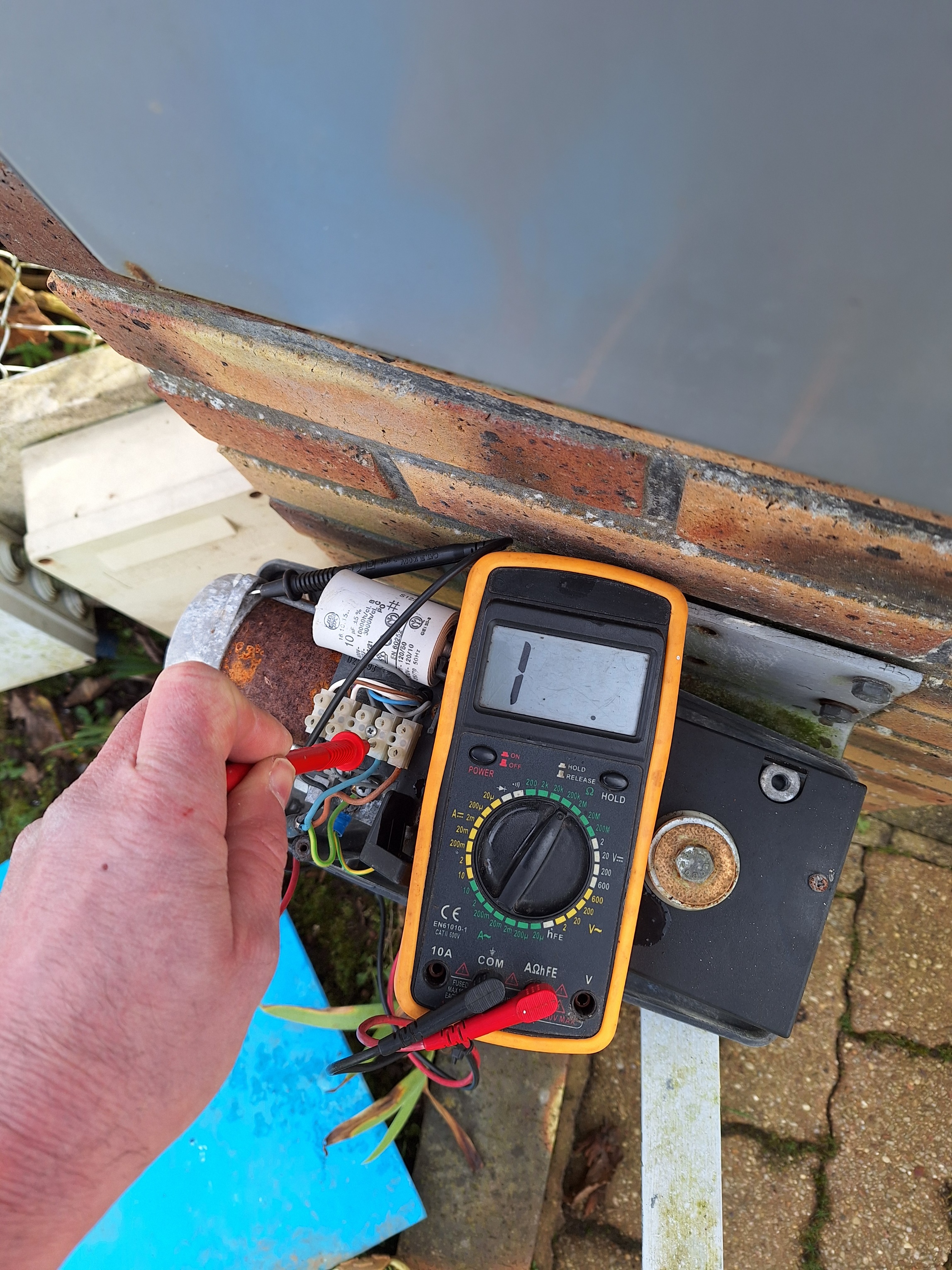

    Voila, je possede un portail à 2 vantaux BFT avec moteurs type joint 230v
    carte electronique type ARIES P
    Depuis quelques jours (très humides) la fermeture ou l'ouverture de ce dernier fait sauter de maniere aléatoire.le différentiel 30ma.
    lors du réenclanchement de l'ID pas de soucis, mais quant j'appuie sur la télécommande , clac ça saute de nouveau 'fusibles OK
    je n'ai rien pu tester car malheureusement pour couronner le tout, nous avons eu des coupures de courant et lors de la remise en service de la ligne par EDF, celle-ci a été laborieuse car en 1h d'affilé il y a eu 3ou 4 coupures remise en service réseau. Résultat fusible 2,5A grillé (pas celui de 0.5A) plus rien ne marche trace de chauffe au niveau du fusible.
    j'ai remis un fusible de 2A à la place, remis sous tension rien ne se passe (pas de diode d'allumée, le portail ne répond pas)) et les 2 fusibles n'ont pas sautés.
    La carte est propre derriere. A mon avis la carte qui a 25 ans est HS et introuvable d'origine.
    j'ai trouvé une carte adaptable (je ne sais pas si je peux citer la marque) compatible avec mes moteurs (200€).
    Alors je me dit que ça pourrait aller, mais si mes 2 moteurs avaient un Pb, alors l'achat de ma carte serait inutile.
    je les ai donc testés de la façon suivante:
    J'ai pris une rallonge, raccordé le neutre, la terre sur la vis du moteur et les phases une à une pour faire tourner le moteur une fois d'un sens et une fois de l'autre.
    Tout s'est bien passé pour les 2 moteurs pas de disjonction.

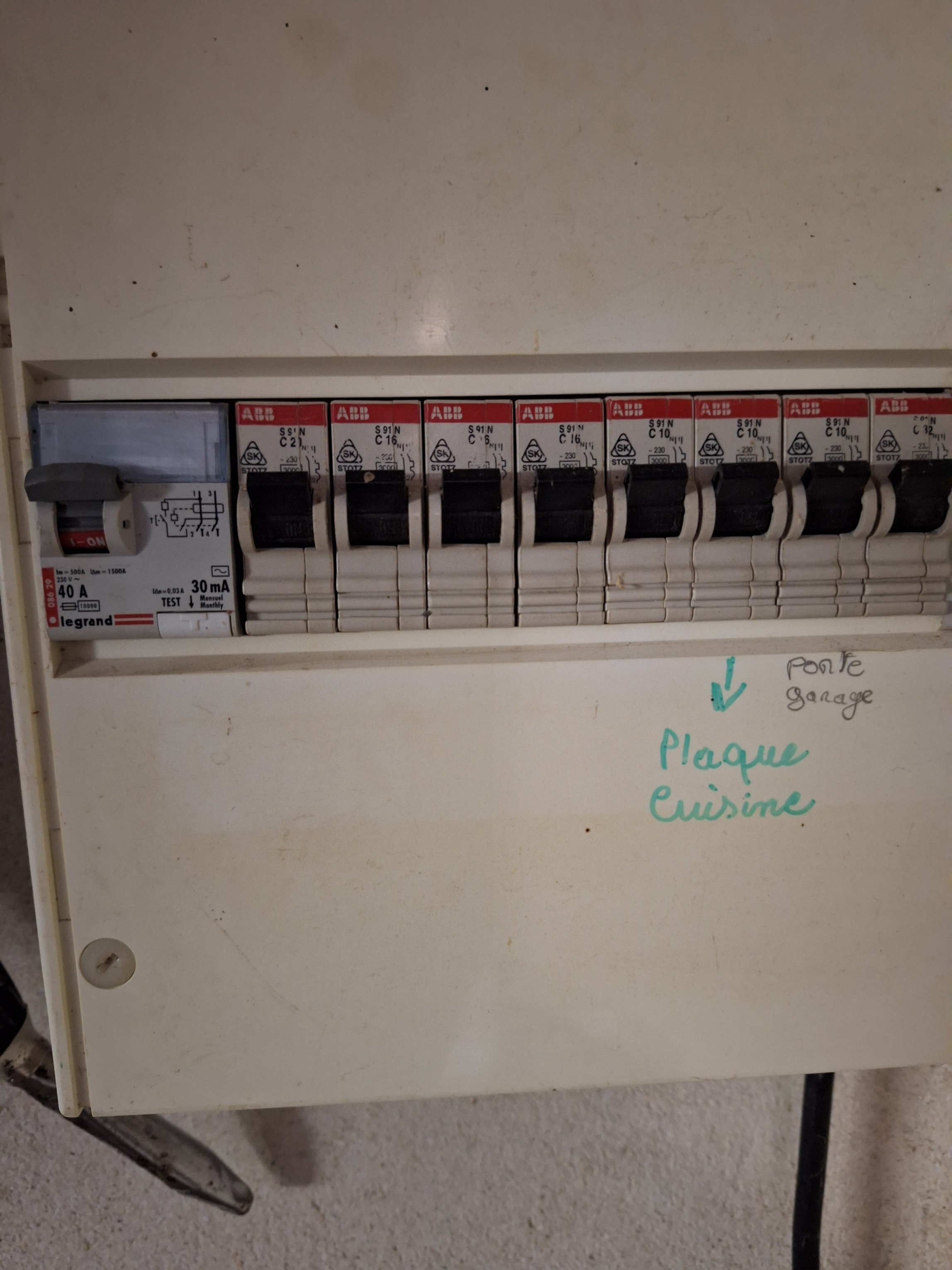

    La rallonge est raccordée sur le tableau en pièce jointe (donc je pense id 30ma) je pense que c'est bon pour détecter une fuite éventuelle
    j'ai aussi mis le testeur en mode Bip continuité sur la carcasse du moteur et le neutre et les différentes phases : pas de bip.
    Peut-on dire que ces 2 tests permettent d'être certains que mes 2 moteurs sont hors de cause et donc que je puisse investir dans une carte de remplacement ?
    y'aurait 'il d'autres tests à effectuer pour être certain que mes moteurs sont bons ?

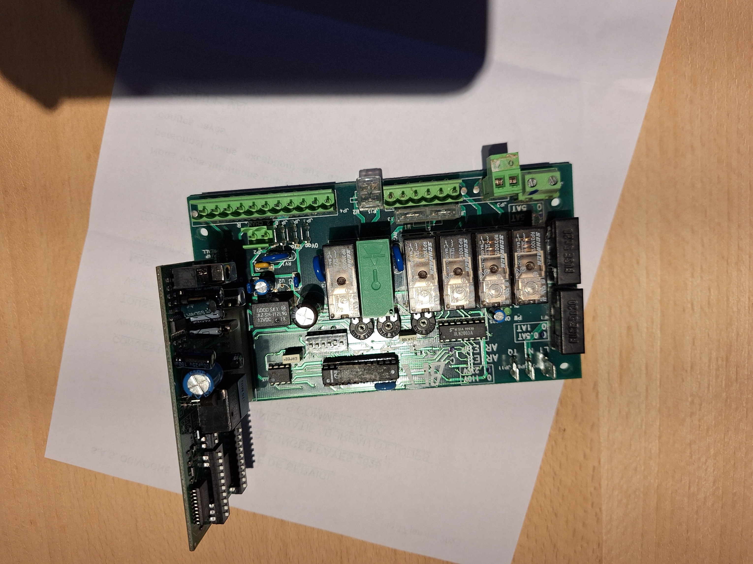

    Dommage qu'il n'y ait pas de photo du boitier de commande , car une photo est toujours plus instructive qu'une longue explication
    Je n'ai pas saisi l'historique de ton système, qui se termine par une carte HS .... qui peut avoir un lien ou non avec le déclanchement du différentiel ....
    Par ailleurs, le coffret semble comporter un transfo (déposé), 1 carte (déposée) et quoi d'autre ?
    En tout cas une photo de ce coffret ouvert, montrant les câbles et fils d'arrivée serait fort intéressant ....

    ci joint photos demandés. A coté du fusible du bas il y a trace de chauffe.
    20250202_104350_resized.jpg20250206_161801_resized.jpg20250207_180513_resized.jpg20250207_180827.jpg
    c'est bizarre aussi qu'il n'y ai pas de terre de dispo sur le bornier d'arrivée.
    Je dois aussi vous préciser que ce systeme à bien fonctionné pendant 24 ans.
    le transfo sort bien 12vac

    On y voit déjà plus clair ..... concernant l'objet à pb ....
    Effectivement, quand on voit la partie 220v de la carte, on peut se poser la question d'un lien éventuel avec la fuite de courant à la terre, puisque déclanchement répétitifs du différentiel ..... Bref, la carte est à considérer comme HS.
    Où est/était cette fuite à la terre ??? Il faut éliminer les lieux possibles ....

    je rappelle la question posée : est ce que mes 2 moteurs 230v sont bons pour recevoir une nouvelle carte électronique.
    tests déjà effectués:
    - rallonge direct secteur sur dominos moteur avec terre raccordée à la vis du moteur : OK
    - multimetre en mode bip : pas de bip entre la terre, le neutre et les 2 phases des 2 moteurs.

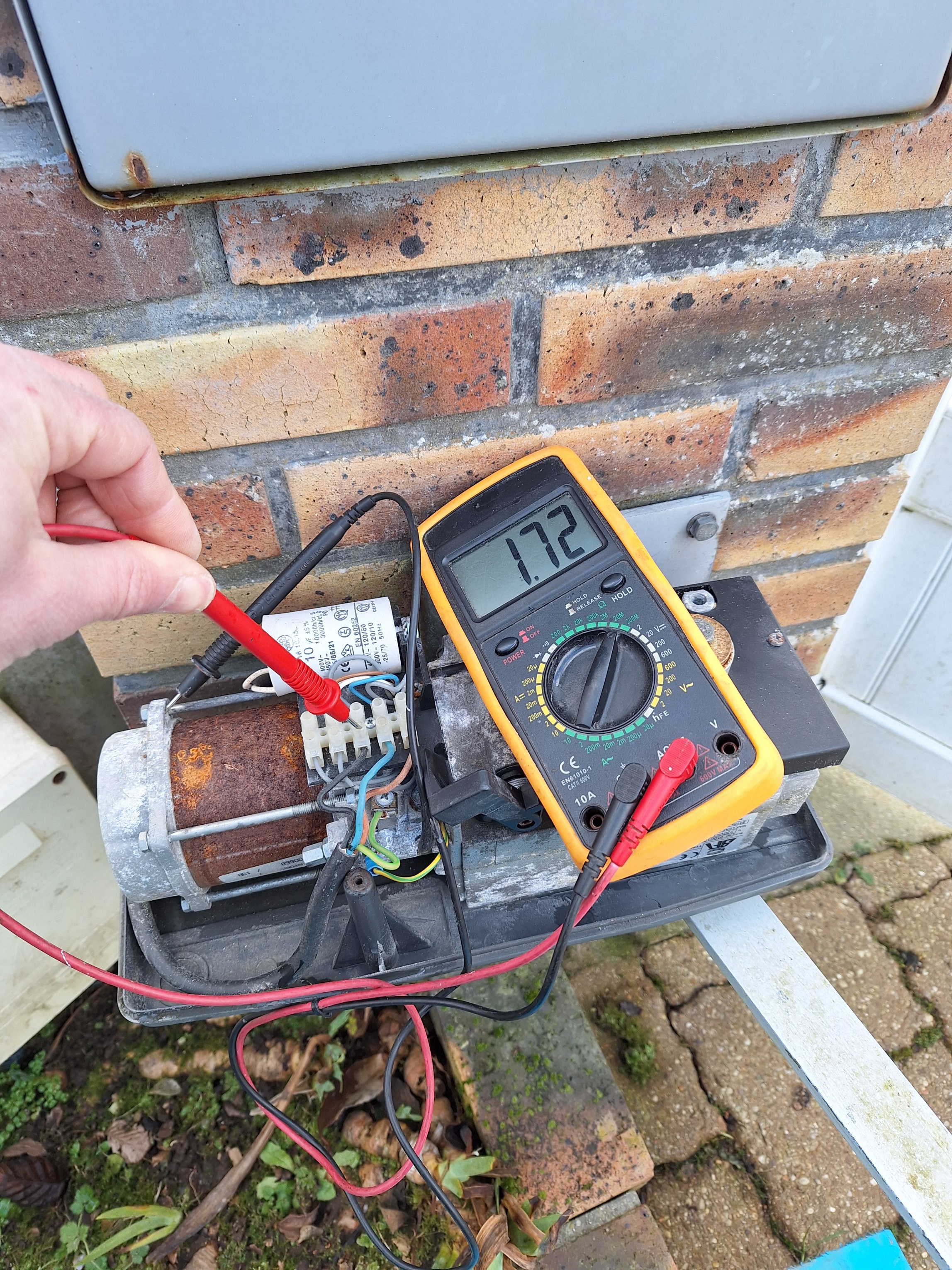

    Golfo57 : tu m'as demandé de mesurer les enroulements Mesurer les enroulements (com-ph1, com-ph2) : mot 1 = 50.8/50.8
    mot 2 = 52/51.8
    Bizarre quand je mets le multimetre sur 20mohms aux 2 moteurs (entre phase, neutre et terre) : il y a une valeur (photos 4). Sur 200 ohms 0 valeur (photo5) et ce sur les 2 moteurs. Est ce normal ?
    idem valeur en ohms au bornier de la centrale entre terre et phase et neutre.(photos 7 et 8).donc le courant passe. Je ne sais pas analyser ces résultats.
    je ne sais pas si on peu considérer qu'il y a fuite de courant ?
    Bob92 je t'ai fait des photos d'ensemble comme demandé.
    j'attends vos avis et vous remercie d'avance.

    sur cette photo je constate que votre moteur est en défaut d'isolement

    Alors pourquoi pas de bip en test de continuité et pas de mouvement au calibre 200 du multimetre ?
    Pourquoi le 30ma ne saute pas avec la rallonge branchée avec la terre bien sùr ?
    Les 2 moteurs seraient en défaut
    ils marchaient encore il y 15j
    c'est grave docteur ?
    si j'achète une carte de remplacement, je m'expose a des Pb ?
    Dernière modification par Bruns27 ; 08/02/2025 à 19h49.
    Re : probleme portail BFT
    merci pour votre compliment
    pour votre cas attention a ceci le buzzer ne sonne que si la ligne de mesure,
    mesure plutôt une valeur court circuit
    le défaut d'isolement étant malgré tout léger ne fait pas biper le buzzer
    par contre vu son état
    je suis réservé quand a dire qu'il n'y aura pas de problème avec les cartes
    je ne suis pas trop actif sur ce genre de problèmes de portail vu que je n'en possède pas d'une part
    et que je n'ai de motorisation que sur mes portails basculants
    qui eux ne souffrent pas de l'humidité extérieure
    bref c'est juste pour vous permettre de voir
    ce que je lis sur votre multimètre comme étant un défaut
    (en supposant qu'il ne soit pas capacitif) le temps que mes collègues interviennent

    @ Bruns27, en ce qui concerne la mesure des enroulements on pourrait dire que c'est correct à condition que tu ais retiré les fils d'alimentation, ainsi tu mesuras uniquement le moteur. Pareil pour les mesures d'isolement, le défaut peut être sur les câbles? Car vu les photos, un enroulement paraît en défaut et pas l'autre avec le résultat 1.
    Mais la boîte de dérivation fait peur... @+

    salut pour éliminer une autre cause le câble alimentation d origine il faut essayer les moteurs en direct avec lui
    golfo57
    Citation Envoyé par Bruns27
    je le ferai demain : isolement + enroulements.(Quel calibre au multimetre pour etre précis ?).
    Je commencerai par 200, si tu ne mesures rien, càd que tu obtiennes 1, ce qui indiquerait que c'est bon, tu peux changer de calibre pour constater.
    Par contre , dans ta phrase : un enroulement paraît en défaut et pas l'autre avec le résultat 1.., cela veut dire, si je comprends bien, que les valeurs doivent être absolument identiques ?
    En fait il ne faut pas confondre mesure des enroulements et mesure d'isolement.
    -Mesures des enroulements, tu débranches les fils d'alimentation et les condos, puis successivement entre com et chaque entrée phase. Entre les 2 entrées phase tu devrais avoir la somme des 2 enroulements.
    -Pour la mesure d'isolement, comme tu as fait, entre masse et chaque plot du bornier moteur. @+
    Bruns27
    Merci Ouin42
    Tu as raison, j'y avais pensé car finalement c'est le circuit concerné, mais la facilité m'a fait pencher vers la prise de courant au mur plutôt que de se baisser pour raccorder dans la boite.
    Je sais c'est pas bien
    je fais ça aussi demain.
    Bonsoir à tous
    ... (Quel calibre au multimetre pour etre précis ?).
    Par contre , dans ta phrase : un enroulement paraît en défaut et pas l'autre avec le résultat 1.., cela veut dire, si je comprends bien, que les valeurs doivent être absolument identiques? ...
    Il est important de bien choisir le calibre, en fonction de ce que l’on souhaite mesurer.
    Je vois en #17 que tu tentes deux mesures d’isolement avec des calibres différents qui ne sont pas convenables.
    Le 1___ est le signe de débordement (ici, valeur supérieure au calibre), sous entendu infini. Il faudrait s’obliger à avoir une valeur finie.
    Comme un isolement doit être supérieur à 1MΩ, il faut viser haut en calibre. Là, 200kΩ est insuffisant, et que dire de 200Ω totalement déplacé?
    Pour les mesures de résistances des bobinages, le calibre 200Ω est le plus adapté.
    Bruns27
    Ok Golfo57
    Je mesure demain.
    donc si j'ai bien compris ta procédure
    si com+ph1 = 10 et com+ph2=10
    alors ph1+ph2=20
    c'est un métier finalement !!!!
    Merci à toi
    Bruns27
    Merci Gienas,
    Comme pour Richard 31, j'ai aussi, souvent lu tes écrits.
    Par ma part, je reste toutefois un novice et autodidacte en la matière, mais j'aime bien et essaie de comprendre.
    Là, il y a de la technique dans ta réponse et je sèche un peu.
    je pensais que plus on montait en Ohms , plus la moindre fuite de courant serait détectée alors j'ai pris 20M (mega?) ohms plutot que 200ohms.
    Donc est ce que pour la mesure de l'isolement, la photo 6 corresponderai à tes dires ? je pense que oui. Ma mesure est-elle fiable ?
    Nom : -(6).jpg
Affichages : 474
Taille : 2,01 Mo
    Pour ce qui est des enroulements je reste donc sur 200 Ohms.
    Merci Gienas pour ta confirmation
    Bruns27
    En fait Gienas je me suis trompé.
    Sur ma derniere photo, je suis sur 200K et il faut monter plus haut.
    il faudrait à priori mettre sur le calibre 2M voire 20M ohms et avoir une valeur de 1
    c'est bien ça ?
    Dans l'attente merci
    Citation Envoyé par Bruns27 Voir le message
    ... je pensais que plus on montait en Ohms , plus la moindre fuite de courant serait détectée alors j'ai pris 20M (mega?) ohms plutot que 200ohms ...
    Pour l’isolement oui.
    ... Donc est ce que pour la mesure de l'isolement, la photo 6 corresponderai à tes dires ? je pense que oui. Ma mesure est-elle fiable? ...
    En #6, il n’y a pas d’image.
    En #14, l’image est bonne avec une valeur finie, qui pourrait être plus ”précise” sur le calibre inférieur 2MΩ.
    L’image de ton #27 n’est pas bonne: tu débordes.
    ... Pour ce qui est des enroulements je reste donc sur 200 Ohms ...
    Je confirme.
