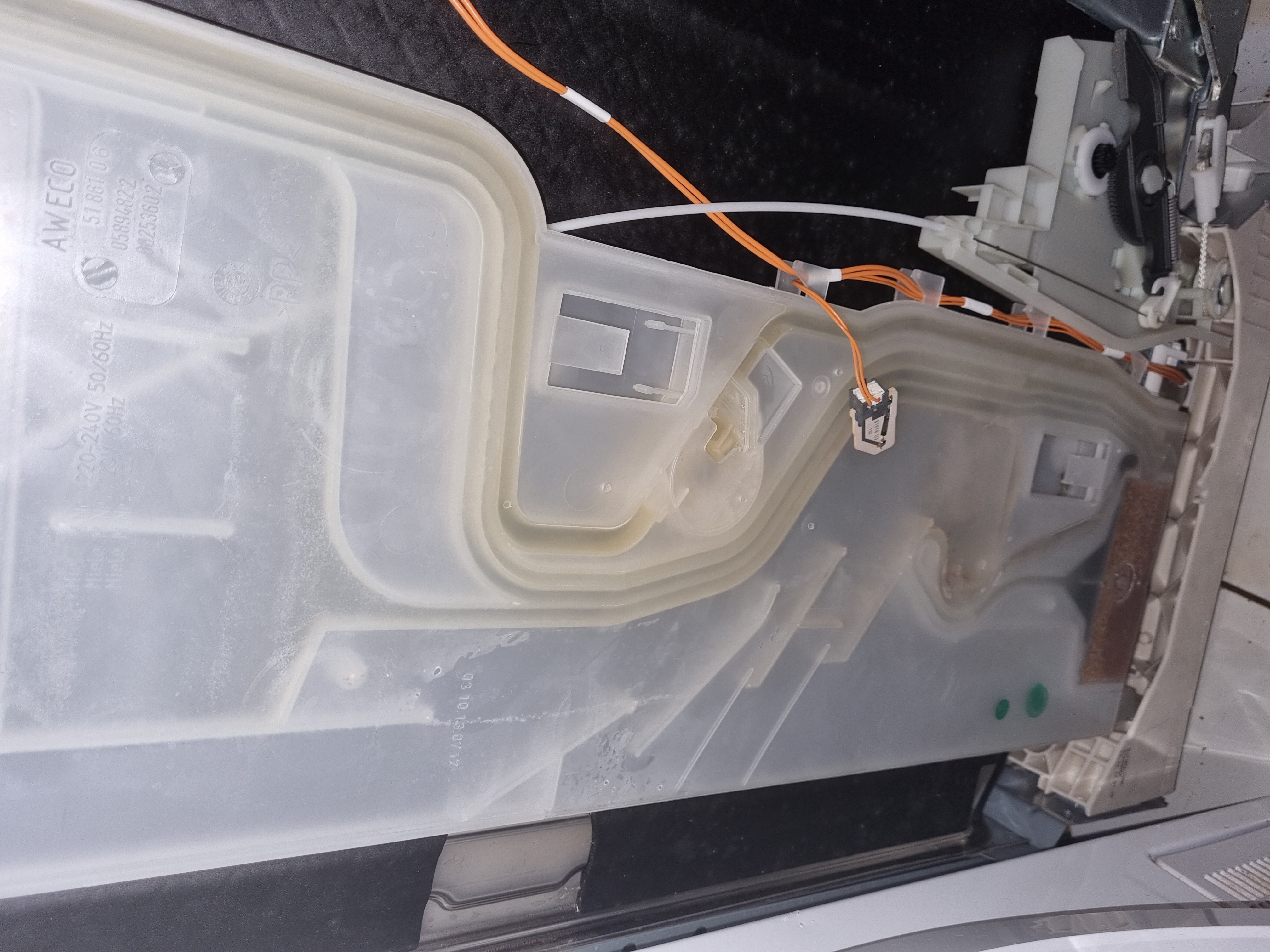

    J'ai une panne "ouvrir robinet" qui s'affiche sur l'écran de mon LV Miele G5600SC lorsque j'essaye de lancer un cycle.
    J'ai d'abord regarder sur le site Miele pour savoir quoi faire et j'ai bien vérifié que le robinet est ouvert (j'ai même testé sur un autre robinet sans effet), j'ai vérifié que le filtre en amont de l'aquastop n'était pas bouché, j'ai verifié la pression d'arrivée du réseau qui est à 3 bars donc supérieure au minimum requis.
    J'ai démonté le panneau latéral gauche ainsi que le panneau inférieur pour examiner ce qu'il se passe:
    Concrètement, lorsque je lance un cycle:
    1) l’électrovanne de l'aquastop semble s'ouvrir, elle ne fait pas de bruit mais l'eau passe, je la sens quand je mets la main sur l'aquastop.
    2) J'entends un petit clic d'ouverture (une autre électrovanne) qui vient du dessous du lave vaisselle
    3) Une pompe avec un bruit d'induction s'active et de l'eau monte jusqu'en haut du répartiteur.
    4) L'eau descend par gravité lorsque la pompe s'arrete , elle passe devant la sonde du débitètre ET C'EST A CE MOMENT LA QUE S'AFFICHE " OUVRIR ROBINET"
    5) L'eau circule jusque dans la cuve du lave vaisselle.
    6) La pompe s'active à nouveau pendant 3seconde et de l'eau remonte dans le repartiteur comme au point 3 et ainsi de suite.
    7) Au bout de quelques minutes, de l'eau est vidangée avec bruit d'une pompe de vidange.
    Nom : 20250216_171055.jpg
Affichages : 393
Taille : 2,89 Mo
    Je n'arrive pas à trouver l'origine de la panne, serais ce la sonde débitmètre qui serait en cause? Comment vérifier le bon fonctionnement du débimètre?
    Merci d'avance . Cordialement.

    Changez le capteur du débitmètre, panne fréquente sur cette marque et d'autres.
    Référence de la platine débitmètre : 5544031 (60/80€ environ)

    J'ai consulté d'autres topics sur le sujet et plusieurs vidéo de dépannage sur youtube. Ils conseillent de souder un autre ILS (interrupteur lampe souple) car cela reviendrai significativement moins cher que de changer la platine complète.
    Qu'en pensez vous? Avez vous une référence pour ce composant?

    personnellement je les remplace par de la pièce d'origine,à vous de trouver l’ampoule ils qui convient.

    Le problème est résolu, c'était bien l'ILS qui était cassé. Je recommande de changer aussi le connecteur entre la platine et les fils car il y avait un faux contact et la remise en marche n'a pas fonctionné du premier coup. Mais apres avoir aussi remplacé le petit connecteur , ça a fonctionné immédiatement.

    c'était une vraie casse mécanique par percussion je pense (le tube en verre autour de l'ailette metalique etait cassée).
    J'ai reçu ce lave vaisselle gratuitement d'un proche (il fonctionnait alors) et je l'ai chargé dans mon vehicule (peut etre nonchalamment?) ce qui a pu l’endommager, puis j'ai demenagé depuis la metropole vers mayotte et le transitaire l'a fait mettre dans un conteneur de groupage avec juste du kraft matelacéé et du plastique autour. Qui sait ce qu'il s'est passé lors des 2 mois de bateau? Mais c'est vrai que c'est étrange, la platine débimetrique avec l'ILS est dans une niche en plastique bien protégé contre le repartiteur et il y a le carenage metalique autour.
    Heureusement que c'était une panne facile, je n'aurais pas été capable de réparer une panne plus complexe type pressostat, pompe de cyclage, ou pompe de vidange . Je ne maitrise qu'imparfaitement le fonctionnement d'un lave vaisselle.
