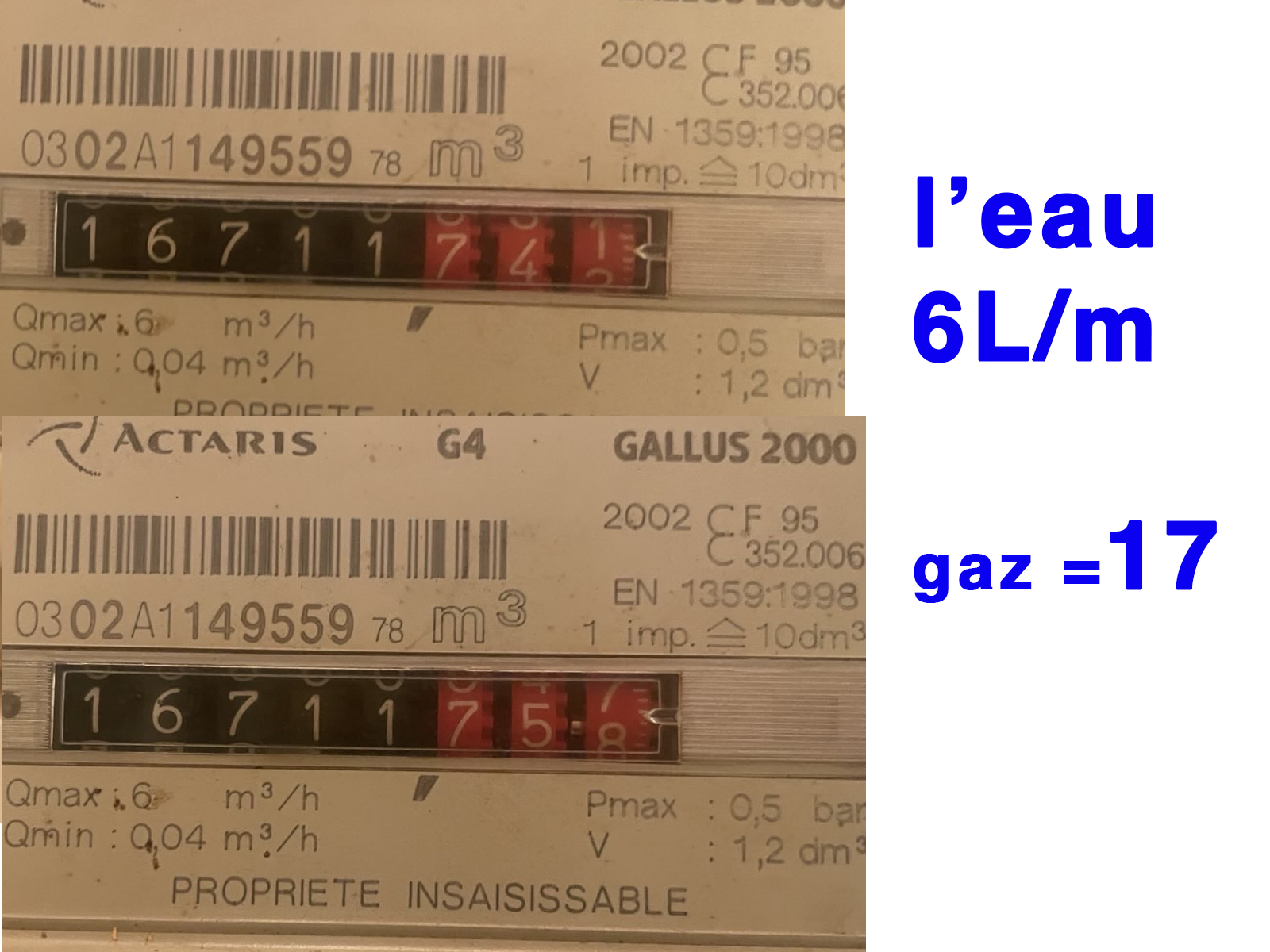

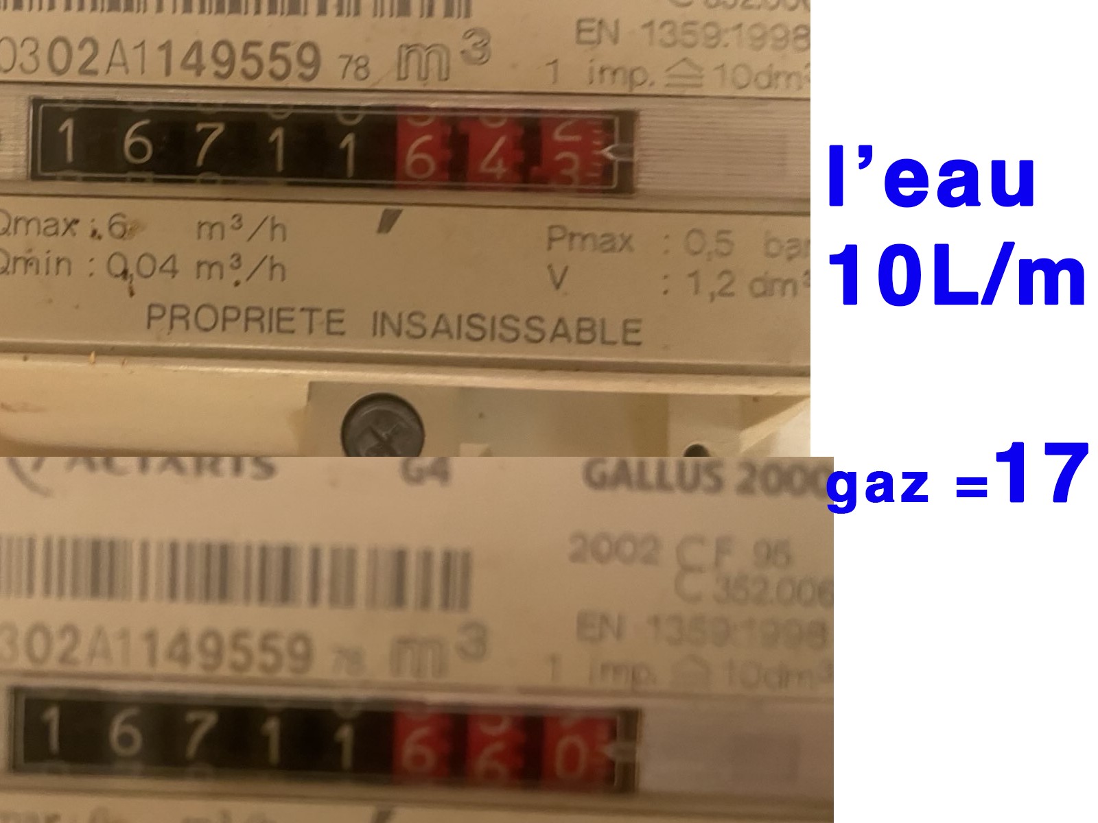

    Alors :
    Pour les deux mesures (6 L/min et 10 L/min), la consommation de gaz est quasiment identique : 0,017 m³ sur 36 s. (ci-joint)
    La table de cuisson (domino) seule consomme 0,004 m³ sur 36 s.
    Enfin, en ECS à 6 L/min + table de cuisson, la consommation est exactement de 0,021 m³ sur 36 s.
    Et oui, lorsque je tourne le réglage ECS, la température de l’eau varie.
    M
    Re : ELM LEBLANC EGALIS (2002). L'eau tiede, chauffage ok!
    donc réducteur de pression gaz nat ok car top gaz reste à 17 si ecs = 6L/mn ou 10L/mn alors que l'on est capable d'avoir un rajout de 4l de gaz sans perte de charges significative.
    je n'ai pas mesuré la pression en gaz nat mais elle semble OK vis à vis de la puissance du domino aussi.
    17L donnera environ 15.8kw de Puissance utile.
    débit ecs 6L/mn donne un delta T° = 15800/(100.4.185)= 38° en bref si l'eau rentre à 10° on aura 48°.
    sans toucher le potentiomètre on a un delta T plus faible si débit à 10L/mn.
    donc mon hypothèse puissance limitée à 16kw et il faut trouver la raison...
    il faut que je trouve la notice d'installation avez vous celle ci ?
