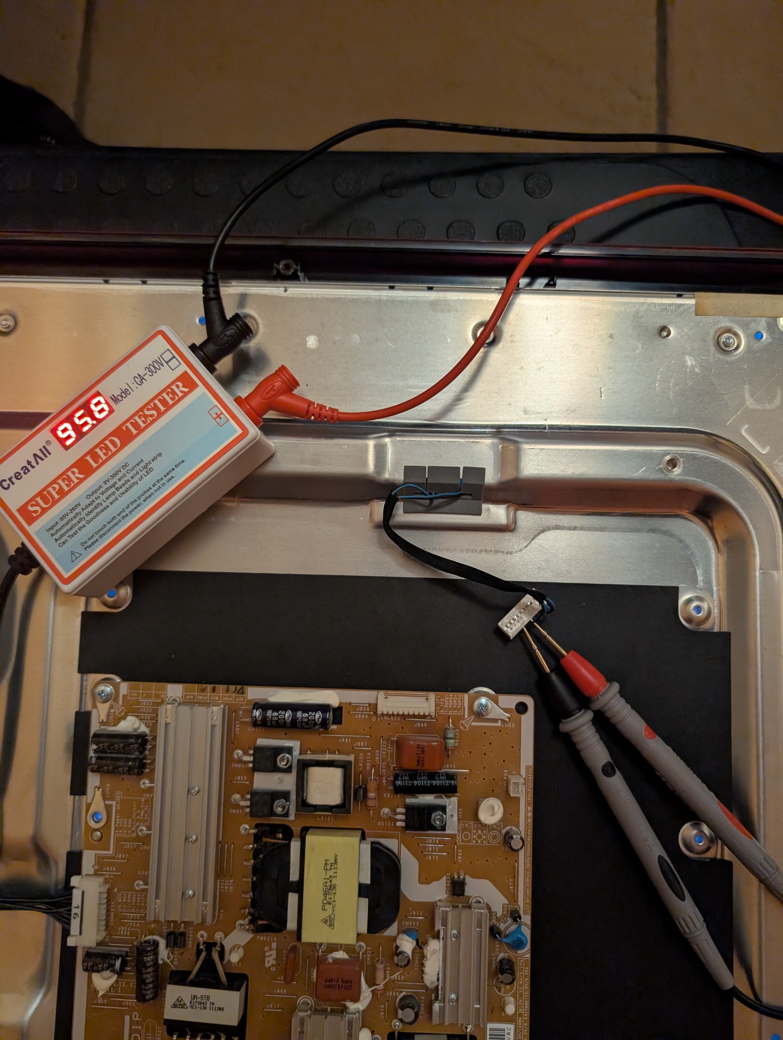

    Et voilà j'ai reçu le testeur de LED ! Je ne veux pas faire de bêtise : pouvez-vous m'aiguiller sur la marche à suivre pour tester mes LED ? Je vous mets une photo de la nappe où vous l'aviez dit que ça allait se passer, et du matériel reçu.
    Merci par avance !
    papilou06
    Animateur Dépannage
    Re : TV LED Samsung UE46D6200 en panne
    Bjr
    Vous avez 2 paires de fils (noir et bleu)
    Comme indiqué sur la sérigraphie les+ sont bleus .
    Vous mettez la pointe de touche rouge du testeur sur un fil bleu et le noir sur le fil noir immédiatement situé à côté.
    Testeur allumé vous pouvez lire la tension appliquée au groupe de leds.
    Vous refaite la même manip pour l’autre paire de fils.Si tension maxi indiquée (300v)l: la rampe est coupée..Si zéro, la rampe est en court-circuit. SI la valeur est différente entre les 2 mesures ,il y a un défaut.
    Nb: si vous inversez ou trompez sur les pointes de touches il ne se passera rien car les circuits du testeur sont protégés et ne délivrent un tension leds que si le branchement est correct.

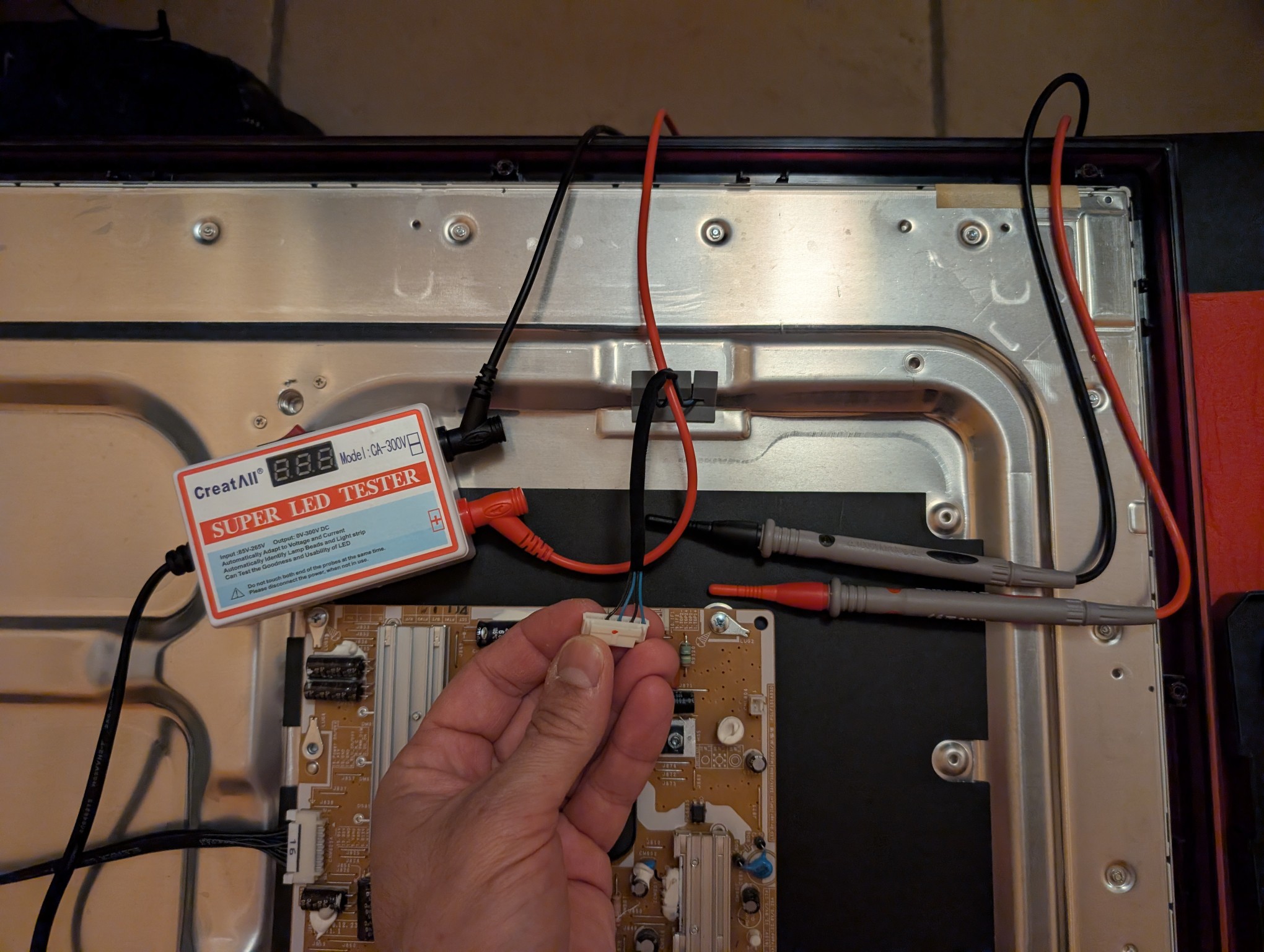

    Merci ! Voici le résultat :
    95,8 d'un côté et des led qui s'allument (manifestement un peu partout)
    300 à droite avec aucune lumière qui s'allume.
    papilou06
    Animateur Dépannage
    Il faut bien prendre deux fils à proximité ,un noir et un bleu
    papilou06
    Animateur Dépannage
    Si vous confirmez le test une des deux barres est coupée(celle des 300v),dans ce cas il vaut mieux changer le kit complet de deux barres.
    Bsr,
    les éclairages sont connectés sur les pins 1et 3, puis 5 et 7 du connecteur. (la sérigraphie le confirme)
    Nom : détail ECLTV.jpg
Affichages : 43
Taille : 27,6 Ko
    sur cette image, j'ai un doute quant au contact de la pin 3 avec la pointe noire du testeur. la pointe noire apparait décalée vers la pin 4 et est moins enfoncée que la rouge.
    Peut on confirmer la mesure à 300 ?
    Il est sans doute aussi possible de prendre les contacts sur les côtés du connecteur, dans les petites ouvertures ???

    Je vous confirme que :
    - j'ai bien pris les fils par paires, côté à côte. Il y a effectivement un pin vide entre tous les fils. C'est la photo qui est mal prise.
    - J'ai refait la mesure plusieurs fois, avec plusieurs positions des pins (dans le trou du fil en longeant le fil, dans la fenêtre derrière le connecteur, ...) , et ça fait toujours pareil. Voir photo ci-jointe (sur la deuxième, dans le noir, c'est la mesure à 95,8 avec les led qui s'allument).
