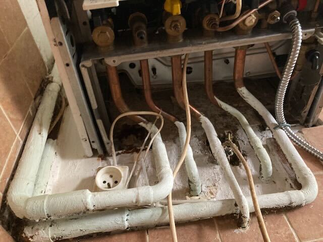

    une photo de la robinetterie sous la chaudière de la ligne GAZ SVP

    La résistance mesurée aux fils noir et marron débranchés du circuit imprimé est 0.L, pas de circuit.
    Je met les liens sur la photo de l'arrivée gaz à la chaudière et une autre photo avec une question : c'est dans le corps bleu clair que se trouve le bobinage qui vous intéresse ?

    ok pour la ligne GAZ.

    ronparchita
    Re : panne gaz centora 24 CF
    centora 2.24 CF
    Ronparchita
  28. #58
    ronparchita
    Talking Re : panne gaz centora 24 CF
    En AC, PH/N 237 V et N/TERRE 239,7 V
    La carte "originale" , enfin celle qui fonctionnait depuis plus de deux ans a cessé de travailler soudainement.
    Celle que j'ai installée pour la remplacer, je l'ai achetée d'occasion à un revendeur de pièces de chaudières d'occasion avec plein d'étoiles (pas dans les yeux mais pour ses ventes à la satisfaction de ses acheteurs).
    Elle n'a jamais fonctionné.
    J'aimerais savoir où on peut trouver le schéma de cette carte afin de pouvoir la tester avant l'installation et la réparer le cas échéant. Les vendeurs de pièces détachées neuves la propose actuellement à plus de 460 €.
    Je pourrais aussi trouver pour moins cher une chaudière d'occasion de la même marque afin de pouvoir l'installer sans modification de la plomberie (du moins j'espère). mais en ce moment je n'en trouve pas.
    En tous cas, savoir précisément d'où vient le problème, c'est mieux que de ne pas savoir.
    C'est bien "Futura" !
    Merci d'y participer.
    Ronparchita
  29. #59
    Citation Envoyé par ronparchita Voir le message
    êtes vous sur de vos mesures ?
    239.7V entre N et terre il y a une sérieuse anomalie électrique sur l'installation.
    une photo de votre tableau électrique SVP.
    une photo de la barrette de terre du logement.
    sauf erreur de ma part en corse le régime est en TT ?
    Dernière modification par racard ; 20/05/2025 à 10h17.
  30. #60
    ronparchita
    Smile Re : panne gaz centora 24 CF
    sauf erreur de ma part en corse le régime est en TT ?"
    Oui, j'ai pris dans la boite à fusibles les deux rails en haut des disjoncteurs puis sur le neutre et la barre de terre en bas du tableau tout ça en alternatif.
    Vous verrez au bout du lien la photo du tableau dans la maison ancienne, plus de 100 ans, puis dans la nouvelle maison accolée l'arrivée de tous les fils provenant des disjoncteur réarmables du tableau en photo pour la nouvelle construction. C'est un bazard à refaire mais tout est à refaire, j'avance mais ça prend du temps.
    Heureusement que là ou nous habitons c'est très beau, ça évite la déprime
    Qu'est-ce que c'est le régime en TT s'il vous plait ?
    Dernière modification par richard 31 ; 21/05/2025 à 10h46.
