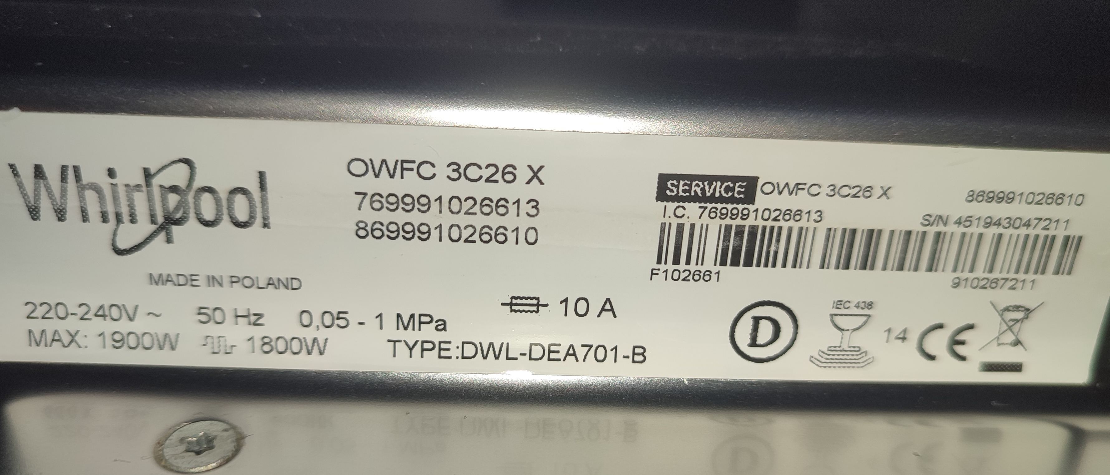

    je songe dans ce cas a un souci avec l'owi (le détecteur 6ème sens )
    veuillez svp fournir une photo de la plaque signalétique collée sur le coté latéral droit de la porte
    il y figure le code service a 12 chiffres
    avec cela je pourrai être certain que je propose la référence du bon article

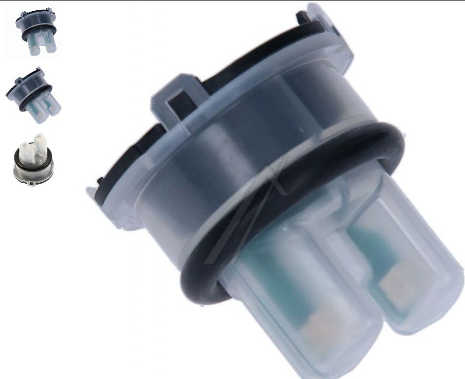

    Re : Panne F15 Whirlpool OWFC 3C26X précédée d'une alerte robinet rouge plus bips [résolu]
    re,
    a mon avis ce serait ceci:
    482000032666-ONDE/OWI BOITIER TEST TROUBLE
    Nom : Capture d’écran 2026-03-17 084639.jpg
Affichages : 130
Taille : 65,9 Ko
    ne commandez pas sans avoir préalablement fourni la photo de la plaque signalétique
    car il peut y avoir plusieurs versions
    il me faut préalablement le valider

    La plaque est facile à trouver j'imagine...

    Très simple en fait...
    Je mets la photo de la plaque ci-dessous...
    Quand on nettoie la porte et les joints, on passe tout le temps sur cette plaque ! Pour celles et ceux qui ne le savent pas, elle est visible à l'ouverture de la porte, sur un côté !
    re,
    je vous pose le lien mais avant de commander lisez la totalité de la fiche proposant cet article
    https://www.cyberpieces.com/p/sonde-...esit-c00362214
    il y a un descriptif assez documenté sur le comportement du lave vaisselle quand cet article est en cause

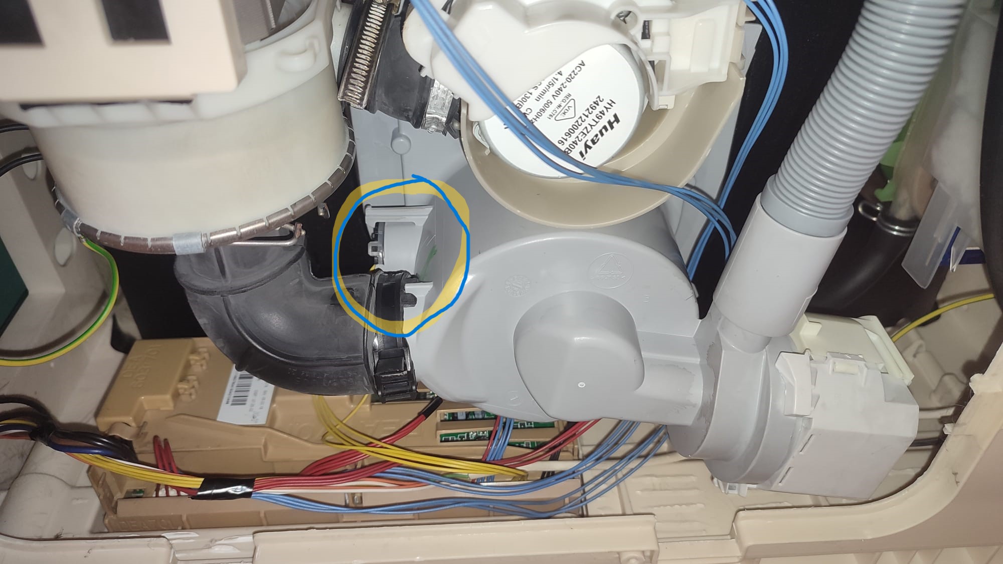

    Cette pièce se localise où exactement (si c'est difficile de la trouver, si elle est plutôt cachée, sinon, pas de souci, je verrais bien. Je n'ai pas encore ouvert la bête) ?

    re, il est fixé sur le fond de cuve son accès s'effectue par le dessous de la cuve
    lisez bien les commentaires qui apparaissent sur la fiche de l'article

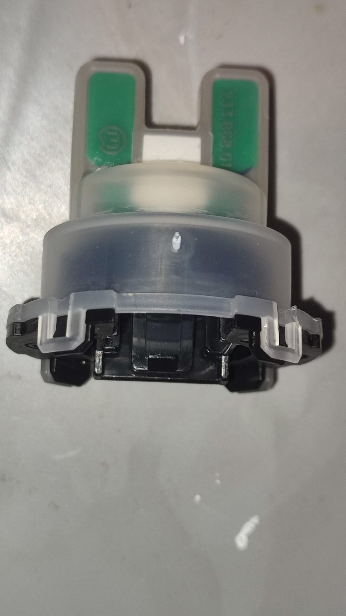

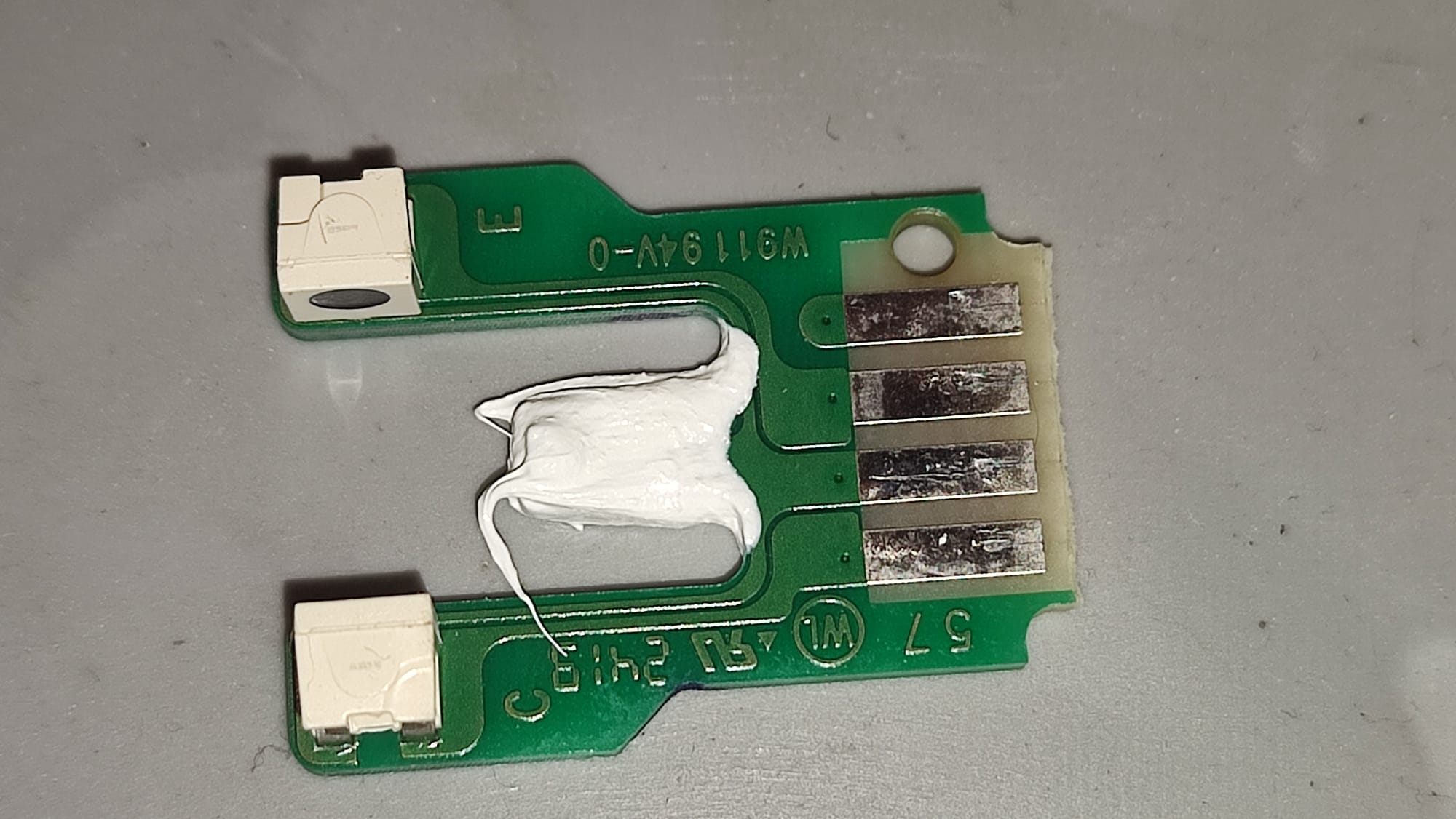

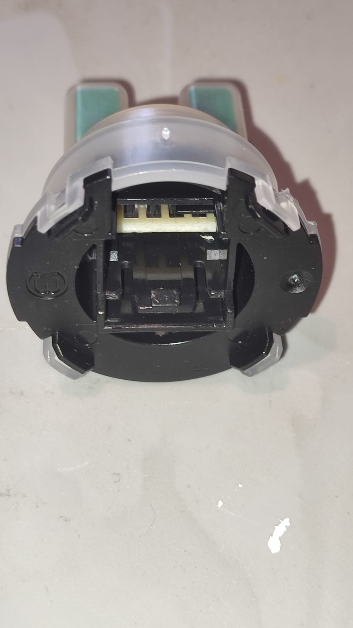

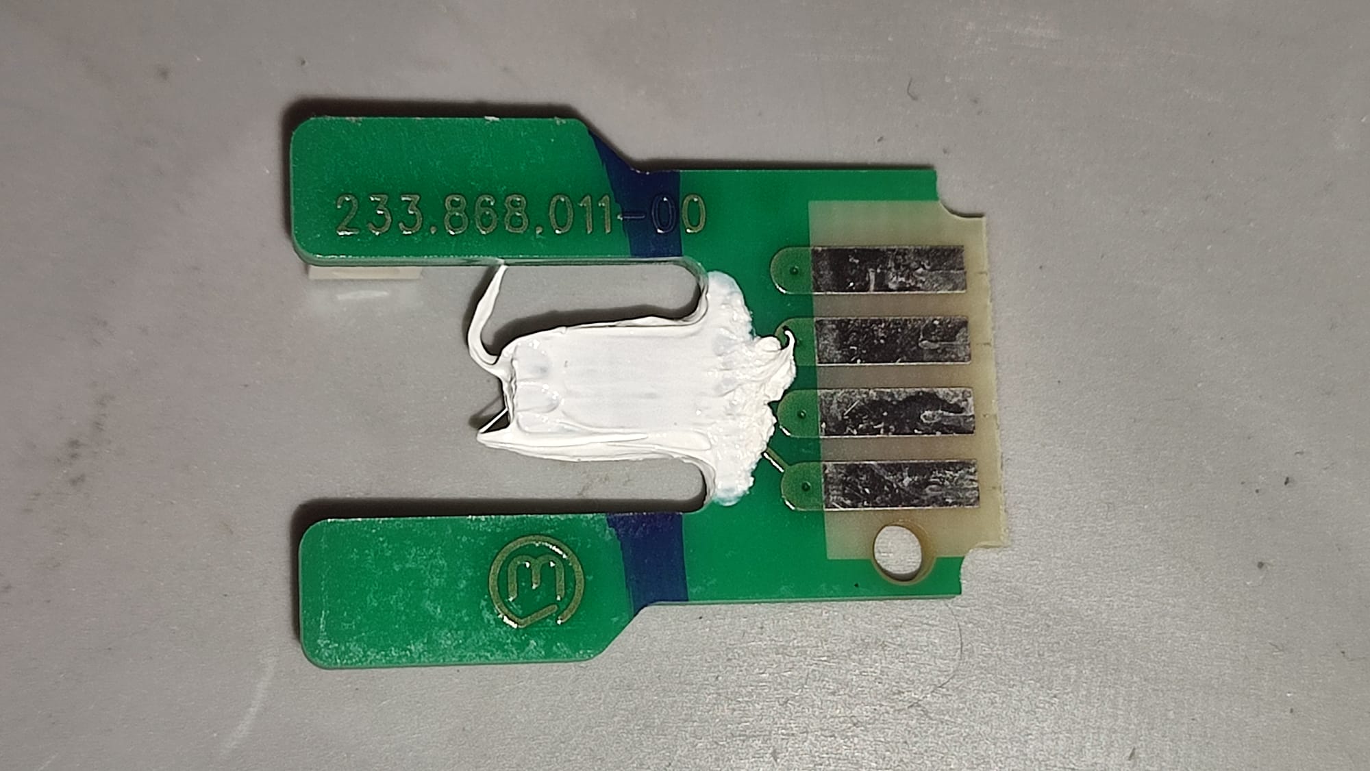

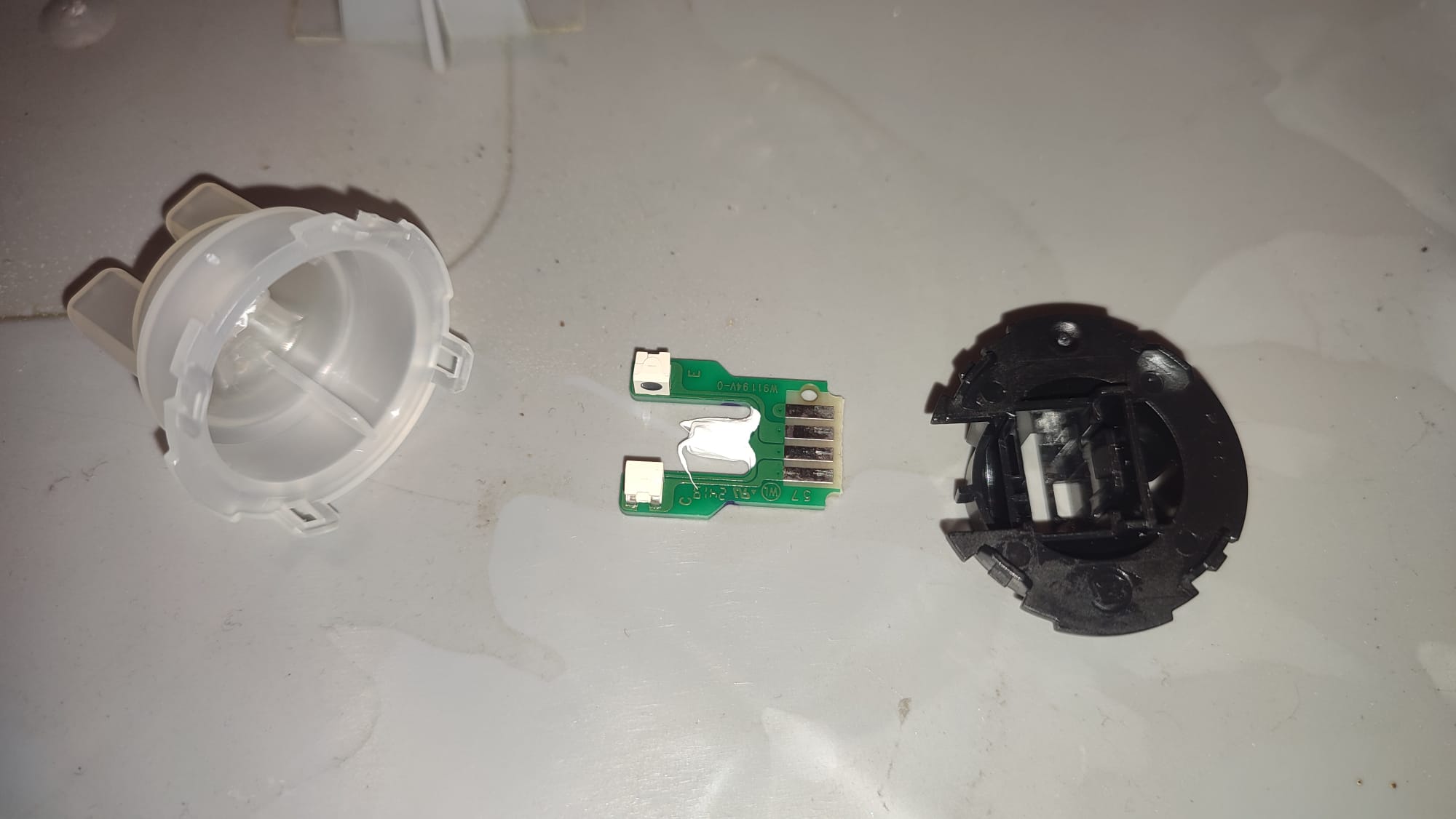

    Merci, richard 31. J'ai l'ai trouvée. Juste derrière la durite.
    Pour les personnes que ça pourrait intéresser, je mets ci-dessous des photos détaillées.
    D'ailleurs, à l'attention de richard 31, ou d'autres personnes : cela vous aiderait-il quant à la panne ? A part mesurer avec un tensiomètre, ce qui n'est pas ma spécialité...
    La référence exacte est présente sur la pièce : 233.868.011-00 // W911 94V-0
    Si c'est bon, je vais la commander.
    Dernière modification par cancdigo ; 26/03/2026 à 16h38.

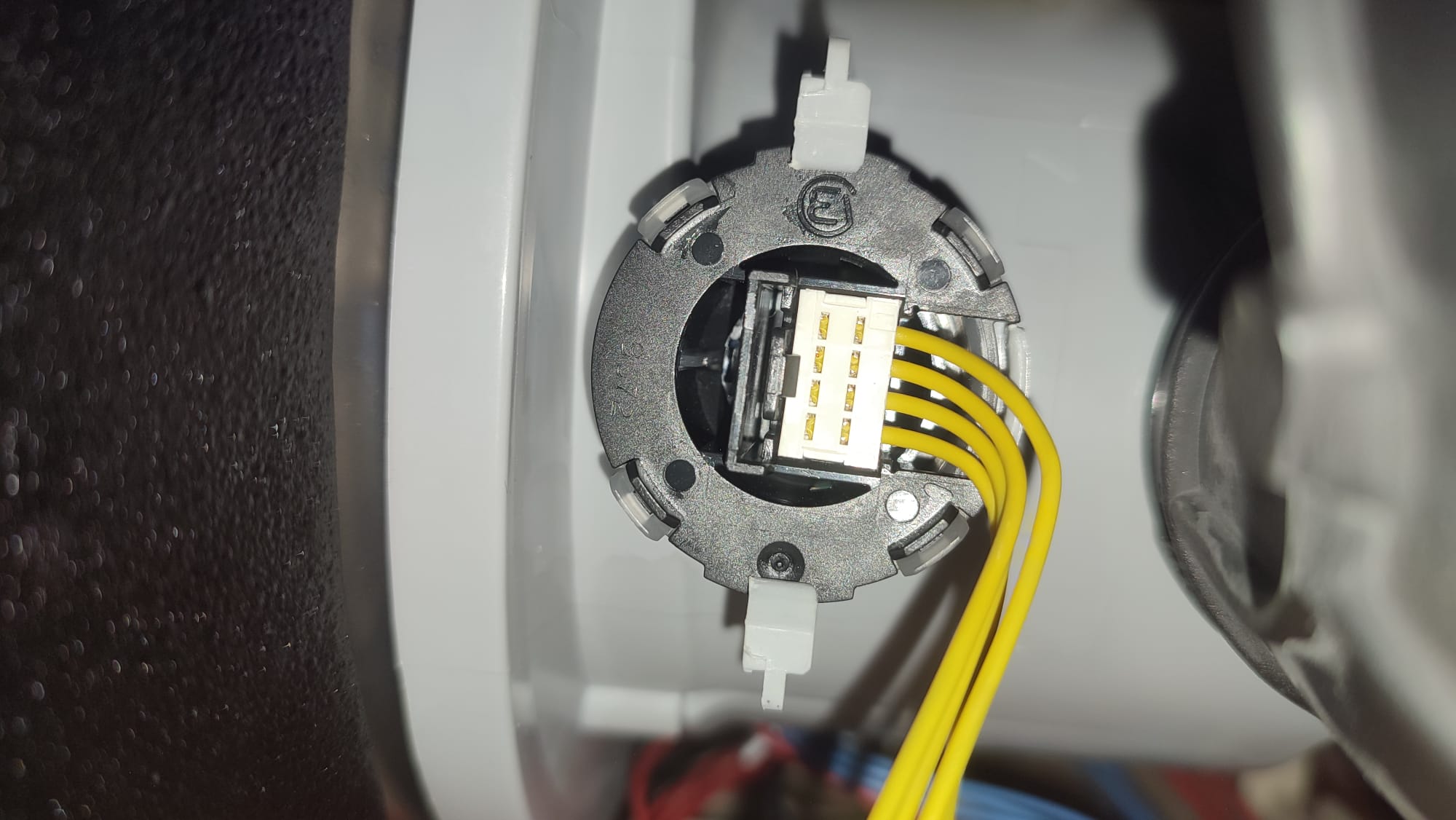

    cancdigo
    suite et fin...
    ce qu'on appelle l'OWI chez Whirlpool, sans doute lui le coupable

    cancdigo
    Pièce changée aujourd'hui. Ce n' est pas la cause de la panne... Qu'est ce que ça pourrait bien être alors ?
