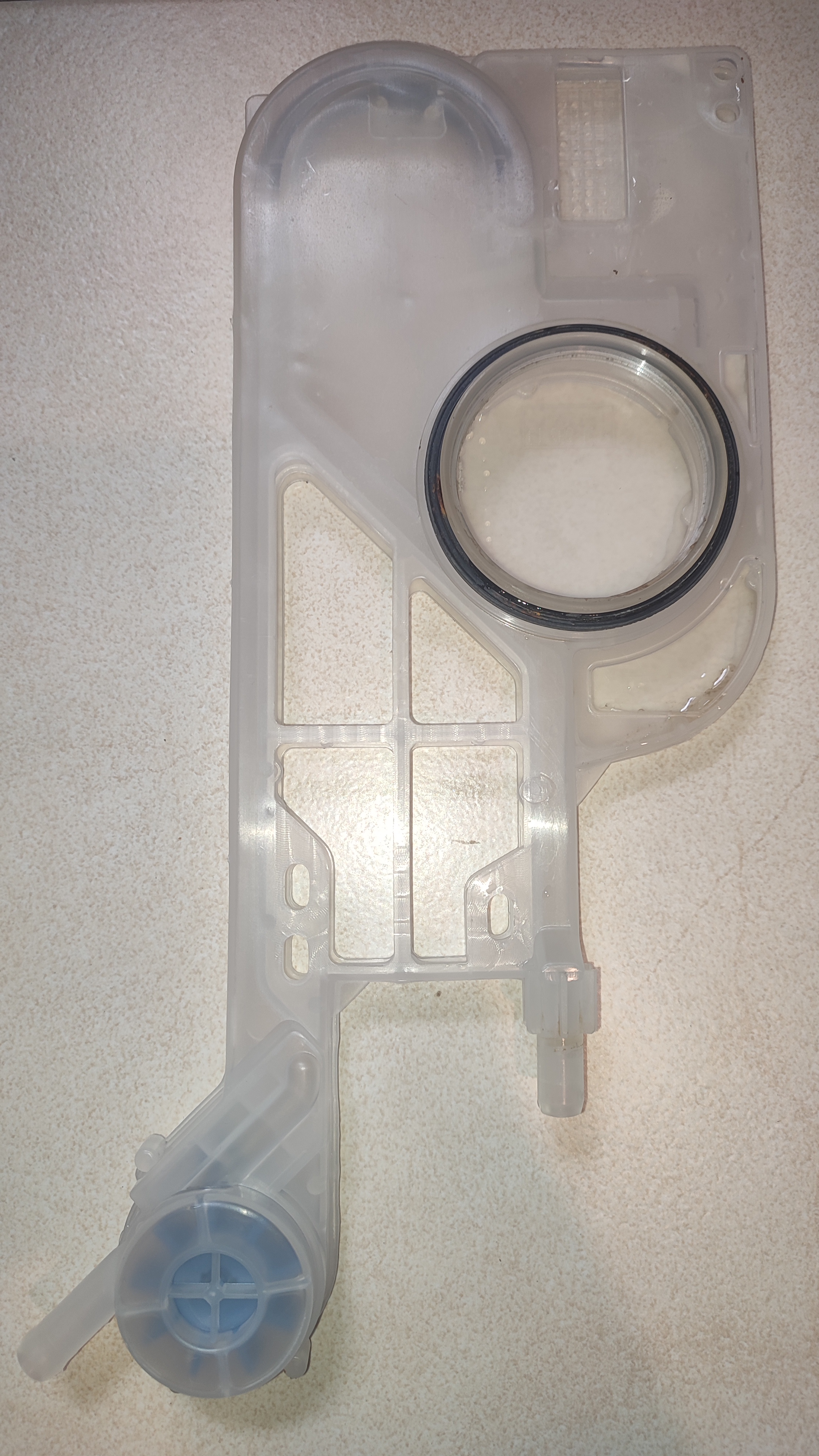

    En attendant vos réponses aux réflexions précédentes, il me vient une question : avez-vous déjà rencontré des difficultés au moment de dévisser l'ecrou en plastique fixé à l'intérieur du LV pour libérer le débitmètre ?
    J'ai l'impression que je vais le casser si je force...
    Et, normalement, sans outil il doit venir sans problème, nous sommes bien d'accord !?!?

    si vous parlez de l'écrou du remplisseur du post 32
    je puis vous dire que cela se dévisse
    au besoin utilisez une pince courbe a bec fin
    pour vous aider a le desserrer
    c'est fréquent de devoir utiliser ce type de pince
    pour une telle action

    Finalement, écrou enlevé très facilement. J'ai testé avec la clef pour filtre à huile qu'on utilise pour les vidanges des voitures. Bonne accroche et hop c'est fait. Moi qui avait peur de casser cet écrou en forçant...
    Et, le coupable était...
    Nom : IMG_20260419_155828.jpg
Affichages : 69
Taille : 2,42 Mo
    Le programme lancé, tourne en ce moment, c'est bon, plus du tout de bip ni de robinet rouge ni de programme écourté !!
    C'est reparti !!
    Voilà pour le retour d'infos !!

    donc, qu'avez vous fait ?
    remplacé le répartiteur (remplisseur) complet ?
    détartré le répartiteur ?
  9. #69
    cancdigo
    Re : Panne F15 Whirlpool OWFC 3C26X précédée d'une alerte robinet rouge plus bips [résolu]
    Pour 20 euro j'ai remplacé le répartiteur...
    Et hop !!

    Bonjour, donc 2 pannes sur ce LV de 5 ans ?
    1. F15 : Pompe de lavage usée (jeu dans l'axe) et circuit de lavage encrassé
    2. alerte robinet rouge : débitmètre ou canal du répartiteur bouché. L'ensemble remplacé.
    Double résolution donc
