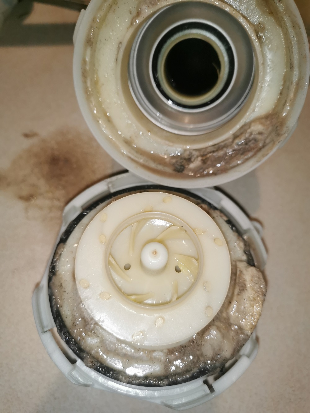

    Bonjour à toutes et à tous,
    Le problème rencontré sur mon Whirlpool (qui n'est pas un choix que je vous conseille par ailleurs...) OWFC 3C26X est une panne F15.
    La vaisselle ressort un peu grasse par ailleurs.
    Avant cette panne, j'ai déjà eu une autre alerte. Oui, j'ai déconné, j'aurais dû réagir bien avant, mais bon...
    L'affichage d'un robinet rouge et un bip répétitif me faisaient comprendre qu'il devait y avoir un problème avec l'arrivée d'eau.
    Le lave-vaisselle n'a pas été bougé entre temps donc pas de problème lié à mon robinet d'arrivée d'eau, aucune raison que ça vienne de là.
    Et puis le calculateur changeait lui-même le programme quelques minutes après et roule ma poule. Plus de robinet, plus de bip.
    La vaisselle était propre.
    Pour info, le filtre qui bloque les déchets et la plaque accolée, horizontale, sont nettoyés très souvent. Le sel et le liquide de rinçage aussi, plein très régulier. Lavage à vide quelques fois aussi afin de décrasser ce qui peut l'être avec des pastilles pour lavage prévues à cet effet.
    D'où pourrait venir cette panne ?
    Je pense à la pompe à eau qui pourrait juste être encrassée, mais je n'arrive même pas à la situer.
    Une photo en PJ pourrait vous aider.
    Qu'est-ce que ça pourrait être sinon, selon vous ?
    Ah oui, je ne sais pas tester non plus tout ce qui est électrique. J'ai un testeur, mais je tâtonne. Très loin d'être un pro !!
    Merci beaucoup pour votre aide à venir.
    Bien cordialement.

    Vous aurez compris que j'ai déjà enlevé le cache qui protège la résistance qui est à gauche et que je pensais être une pompe
    Re : Panne F15 Whirlpool OWFC 3C26X précédée d'une alerte robinet rouge plus bips quelques jours ava
    la pompe de cyclage est a contrôler elle est située a droite de la photo et inclus dans son carter l'élément chauffant juste au bas de la grosse durite
    ptigui29
    F15 signale un problème avec la pompe de lavage (en général c'est la turbine qui n'est plus dans l'axe à cause des bagues de maintien d'axe usées). La solution est de remplacer la pompe .

    Je vais la démonter.
    Ca doit faire 4 à 5 ans que j'ai acheté ce modèle. L'obsolescence programmée ???? Ou ai-je la chance de voir la pompe obstruée ou bien sale ?
    D'ailleurs, pompe de lavage ou de cyclage, c'est la même chose, on est bien d'accord ?!?!
    Je vais partir sur ça alors : https://www.sos-accessoire.com/pompe...-compatibility
    C'est bien le site que vous conseillez il me semble...

    Pensez-vous que la panne puisse être due uniquement à la crasse que j'ai découverte à l'intérieur et que l'on voit sur le photos jointes ?

    Petite question sup : j'ai nettoyé tout à l'eau.
    J'ai donc mouillé les parties métalliques du moteur de la pompe.
    C'est en train de sécher.
    Mais est-ce grave si ça a été mouillé ?
    Je vais ensuite certainement tester une machine après avoir remonté la pompe.
    Au pire j'en rachèterai donc une.
    Mais comme je disais plus haut : la crasse découverte expliquerait-elle à elle seule la panne ?
    Merci !!
    talavera
    Par la suite il faut mieux mettre du gel de lavage plutôt que des pastilles,
    une fois nettoyée remontez la pompe et faites un nouvel essai
    si cela persiste la pompe sera a remplacer

    Merci pour le conseil, c'est noté. C'est certainement ça la pâte qui était en abondance dans la pompe...

    Bonjour richard 31, bonjour à tous les autres qui m'ont aidé, aiguillé,...,
    Premier essai à vide et produit de nettoyage (bien entendu après avoir bien enlevé la pâte découverte au sein de la pompe !) : OK, pas de fuite , pas d'erreur sur l'affichage digital ! Cool !
    Second essai à 60° : toujours pas de fuite (donc remonte véritablement OK) et fonctionnement OK, aucun message d'erreur !
    Ca a l'air d'être reparti comme en 14 ou en 40 (enfin, avec une machine qui aime l'obsolescence de nos chère années actuelles !) !
    La petite huile de coude, c'est pas cher et vos aides en conseils très avisés encore une fois m'ont été bien précieux !

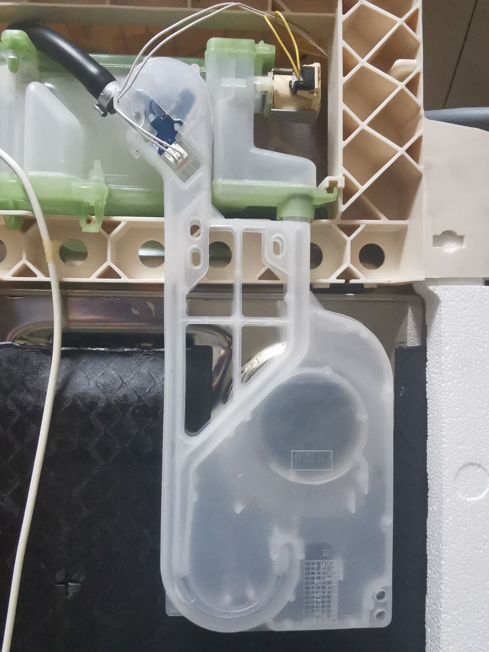

    Re : Panne F15 Whirlpool OWFC 3C26X précédée d'une alerte robinet rouge plus bips [résolu]
    le voyant robinet n'a rien à voir avec le souci de pompe, c'est une autre panne
    il est possible qu'il s'agisse d'un problème de débitmètre, d'un débit d'eau trop faible, d'un bouchon dans le répartiteur d'eau ou d'une électrovanne défectueuse

    Un bouchon dans le répartiteur d'eau ??
    Il se trouverait où exactement ? Ça ne me parle pas du tout ce "répartiteur d'eau"
    J'ai dû avoir 2 pannes en même temps je pense.
    L'axe de ma pompe bougeait.
    Peut-être que le manque d'eau a abîmé la pompe alors...
    Une vidéo pourrait me montrer où se trouverait ce type de bouchon ?
    J'avais pensé à ce problème d'arrivée d'eau jusqu'à la cuve, mais on entend bien l'eau arriver et être projetée quand le cycle tourne.
    Je vais chercher si une vidéo peut m'aiguiller en attendant...
    Si vous pouvez me dire exactement où chercher, je veux bien.

    je ne trouve pas de vue éclatée mais chez Whirlpool le répartiteur est à gauche quand on a l'appareil face à soi, c'est une pièce en plastique transparent en dessus de l'adoucisseur

    Bonjour titijoy3,
    J'ai ouvert la bête...
    J'ai l'impression qu'il n'y a que très peu de calcaire à l'intérieur du répartiteur, non ?

    ça ne vient pas forcément du calcaire mais souvent de l'ILS
    cancdigo
    La photo, qui ne montre pas beaucoup de calcaire j'ai l'impression, non ?

    Donc autant changer le répartiteur, forcément.
    L'ILS est bien en haut à gauche de la photo, en bleu, si j'ai tout compris... ?

    Dans le canal semi-circulaire en haut du répartiteur, il existe un canal à section volontairement rétrécie où votre photo peut laisser penser qu'un bouchon s'est formé (à l'endroit cerclé de rouge sur l'image ci-dessous).
    Avec le Répartiteur sous les yeux, il sera plus facile de se faire une certitude. Au besoin pour essayer d'y voir plus clair, vous pourriez passer une feuille de papier blanc derrière le Répartiteur
    De même, à l'endroit précis de rétrécissement de la section du canal (flèche rouge) il faut regarder de près si le canal est dégagé ou non

    Voici le répartiteur avec la feuille blanche derrière...
    Sans la feuille, j'avais l'impression qu'il y avait une présence de calcaire.
    Avec la feuille, ça a l'air moins évident...

    Plutôt l'ILS en cause alors ?
    RdB29
    Sur la gauche du canal, pas de souci, c'est la différence de couleur (translucide en dessous du canal coloré qui créait doute.
    En en bout du rétrécissement c'est moins évident de se faire une certitude.
    Ci-dessous un extrait de votre photo mis en sous exposition. On peut y distinguer une zone suspecte, mais il s'agit peut être d'un simple reflet.
