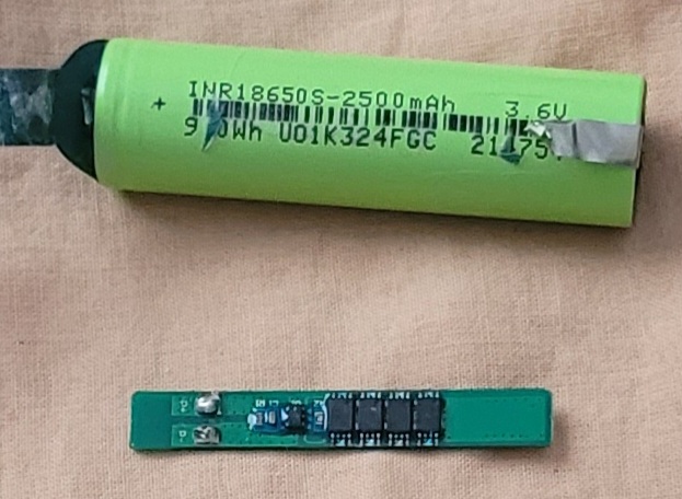

    Bonjour à tous. J'ai un jet dentaire qui du jour au lendemain à cesser de fonctionner. Après démontage, il s'avère que le.soucis vient d'un petit circuit soudé le long de la batterie.
    Ce jet dentaire se recharge en USB C.
    a quoi sert ce circuit ? À réguler la charge? Je l'ai enlevé, et du coup mon jet fonctionne.
    À savoir si je peux recharger la batterie sans ce circuit... Et sinon, ou trouver le circuit en question?

    surtout ne pas recharger sans contrôle de charge !
    les batteries lithium sont dangereuses si on ne les traite pas bien, incendies, explosions..
    il existe des bms pas chers pour remplacer celui ci, il faudra juste trouver le bon format
    ceci par exemple :https://fr.aliexpress.com/item/10050...Cquery_from%3A

    Merci pour ta réponse. C'est donc une sorte de circuit pour réguler la charge.
    Je trouve ça sur aliexpress, 3 EUros avec les ports, ca semble correspondre (même nombre de MOS)

    Un bms ne regule pas forcement
    Il est surtout la pour la securite et couper l’accu en cas de tension ou courant hors plage , en charge ou en decharge
    Ca correspondrait a un disjonteur sur un tableau edf
    Le nombre de mosfet depend du schema choisi , simple coupure ou double et du courant max qu’il doit passer
    Dans votre cas , le seuil bas a pu etre atteint et donc ouvrir le bms , refusant toute decharge suplementaire
    Et du coup si il est simple coupure , il refuse la recharge

    ah, ben oui,
    je comprend pourquoi le fait de réinjecter directement du courant dans l'accu rétablit le fonctionnement ! merci Pierfra pour l'info

    Lorsque le circuit assure uniquement une protection en courant et en tension ça s'appelle plutôt un PCM.

    Oui , un bms mono cellule n’est qu’un pcm
    Je ne vois pas trop ce qu’il pourrait offrir comme management
    Souvent y a meme pas une fonction rearmement comme dans un double coupure ou la recharge normale retablie la sortie
    Y a meme des pack pour pc qui ont la fonction fusible "suicide" telecommandable par le bms

    Mais au coup, si ce BSM simple coupure n'a pas de fonction de charge, est il vraiment risqué de s'en passer ?
    Et si il a "disjoncté" ça voudrait dire que la batterie à un défait ?
    Pourtant, au départ, pensant que la batterie était défectueuse, je l'ai inte4chnagee avec une similaire (vent d'un mini aspirateur, mais cette derniere n'avait pas de PCM / BSM intégré.
    Bilan, le.mini aspi fonctionne avec la.batterie du jet dentaire (bsm/pcm enlevé) donc elle n'était pas vide mais bien bloquée par le BSM.
    Et le jet dentaire fonctionne avec la.batterie du mini aspirateur.
    Au final, est il.si risqué que ça de recharger les 2 appareils comme cela ?
    On parle.d'une recharge en USB C en 5v / 1A....

    USB ou pas USB, l'alim 5 V fournit l'énergie pour la charge, c'est tout.
    Le chargeur s'occupe de tensions/courant pendant la charge et c'est tout.
    Mais qui s'occupe de la limitation en décharge - courant et tension - ? Le PCM ou l'appareil ?
    Si c'est le PCM, le supprimer supprimera aussi les sécurités associées.

    Dans un systeme ferme , on peut se passer d’un pcm ou bms direct sur l’accus si l’ectronique sur la carte gere la securrite
    ( charge , decharge et limites )
    Il y a aussi des 18650 qui on une rondele pcm interne pas tres visible
    Il faut eviter les connections directes sur un accus vers une prise pour la charge , les utilisateur serait capable d’y brancher n’importe quoi et creer un accident comme on en voit dans les journeaux ou sur youtube
