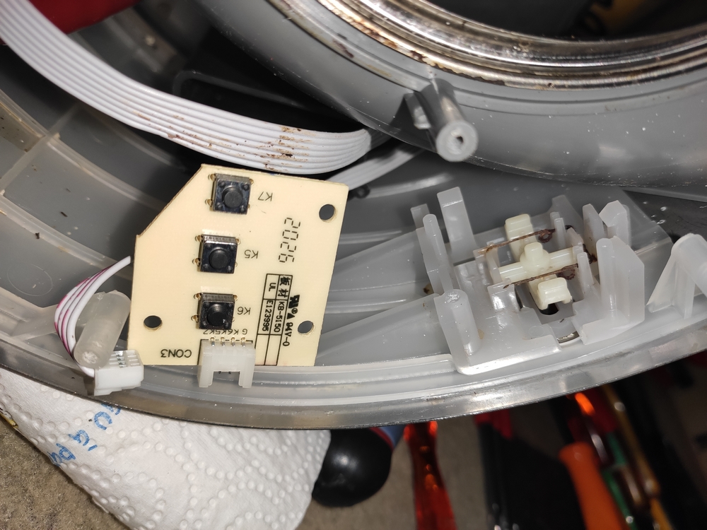

    Les trois boutons poussoirs changés se trouvent sur une petite carte électronique au niveau du levier 14.
    la carte électronique principale me semble fonctionnelle car je peux faire la mise à l'heure suite au remplacement des 3 poussoirs,
    mais l'appui sur la touche 5 ou l'appui simultané sur les touches 6 et 8 ne font rien, je suppose que ces touches sont HS.

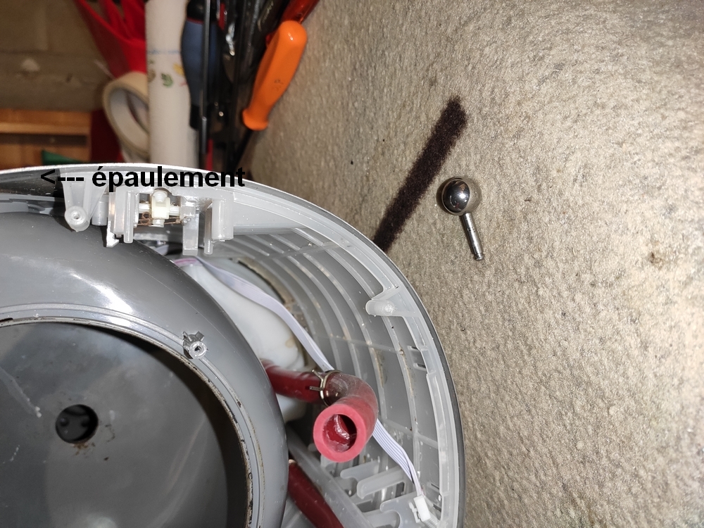

    C'est là toute la difficulté parce que je ne sait pas comment enlever le levier 14.
    Il semble y avoir une goupille (voir Intérieur levier.jpg) mais comment la démonter?
    Merci pour votre aide.

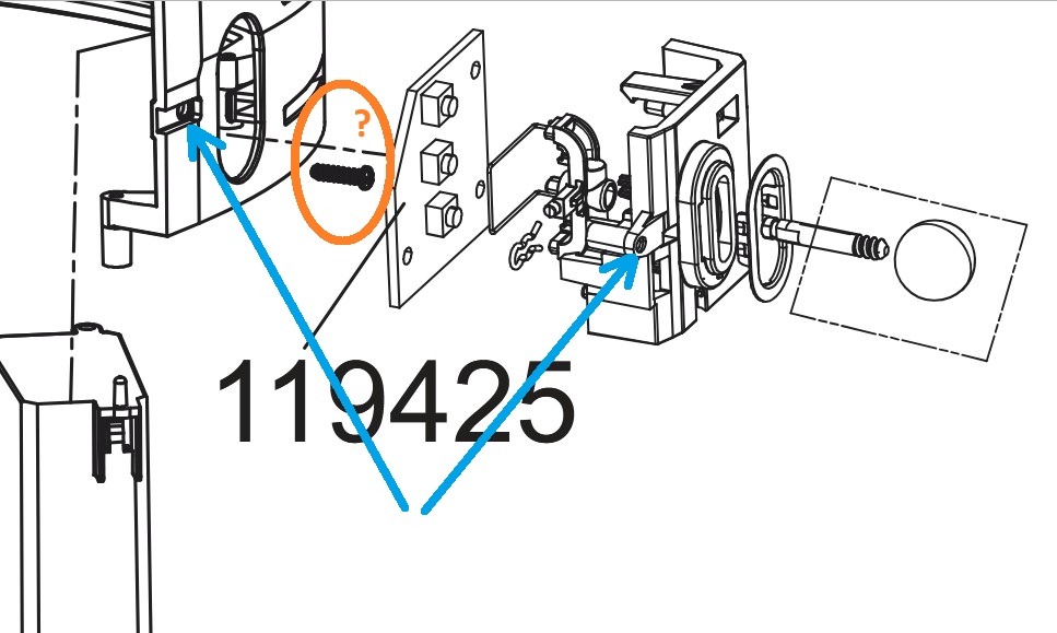

    Re : Machine à café SMEG DCF02SSEU

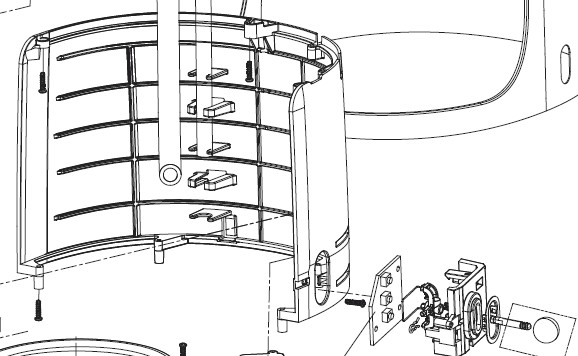

    vue éclatée dispo ici :
    https://pieces-detachees.sogedis.fr/...SEU%2BSI00.htm
    Je pense que la petite boule du levier se dévisse.
    Et qu'il faudrait savoir ce qu'est 119424.
    Nom : Smeg.jpg
Affichages : 347
Taille : 44,2 Ko

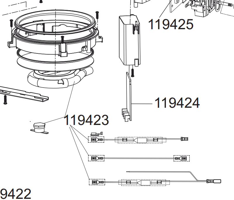

    le 119424 est la carte électronique de base.
    Mon souci est que je ne sais pas comment démonter tout ça pour vérifier les poussoirs 5, 6 , 8 et 9

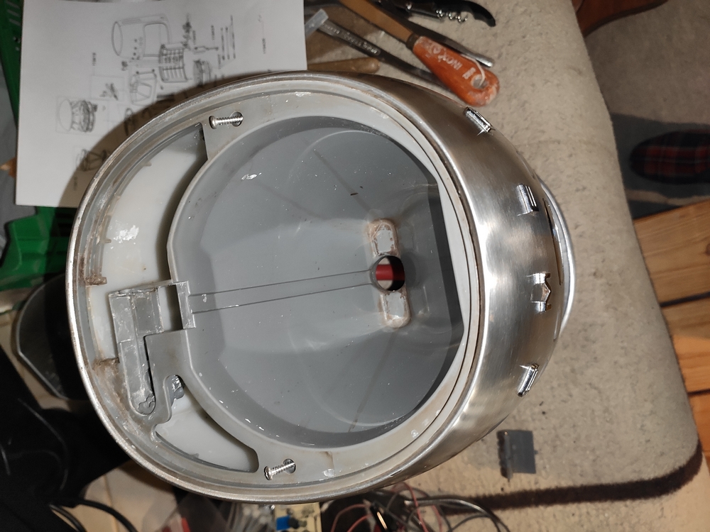

    Je dois enlever ceci
    C'est la partie levier qui me pose pb
    Si quelqu'un pouvait me donner des indications.

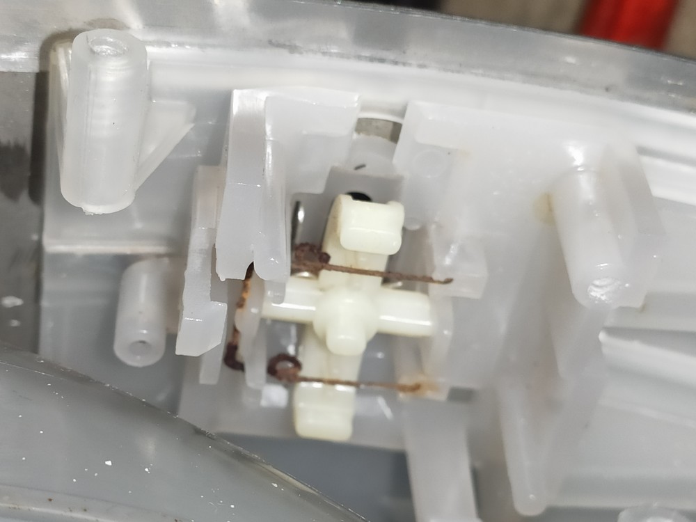

    Avez-vous essayé de dévisser la boule au bout du levier ?
    allgarden
    Oui j'ai démonté le levier, mais je n'arrive pas à sortir la pièce arrondie
    J'ai bien enlevé toutes les vis...
    Même en cintrant la pièce de forme arrondie et en dégageant l'épaulement, la pièce ne bouge pas.
    avez vous retiré la goupille ? il suffit de tirer dessus avec une pince à becs fins.

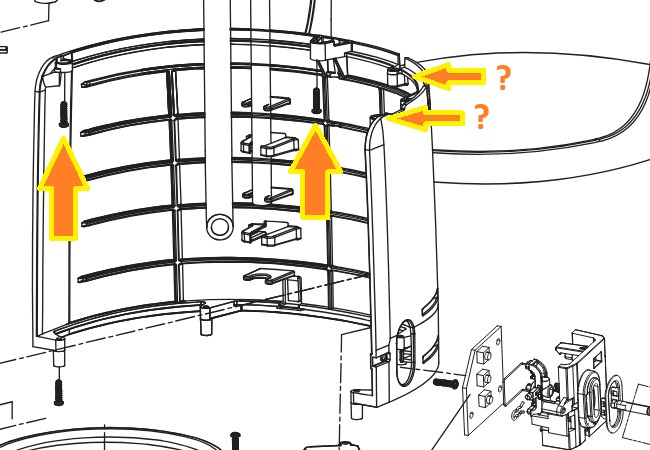

    ça ne serait pas une petite vis (en rouge ?) qui irait au bout des flèches turquoise ?
    Nom : cafet_détail.jpg
Affichages : 314
Taille : 113,9 Ko
    allgarden
    Hélas, cette petite vis est inaccessible si on n'a pas sorti la pièce à la forme arrondie.
    Et c'est ce que je n'arrive pas à faire.
    Même en dégageant cette pièce de l'épaulement qui fait tout le tour, rien ne bouge.
    Est-ce que c'est "collé" quelque part?
    Elle n'est pas vissée en haut ?
    Nom : cafetvishaut.jpg
Affichages : 329
Taille : 83,9 Ko
    allgarden
    Merci,
    J'ai déjà enlevé toutes ces vis.
    allgarden

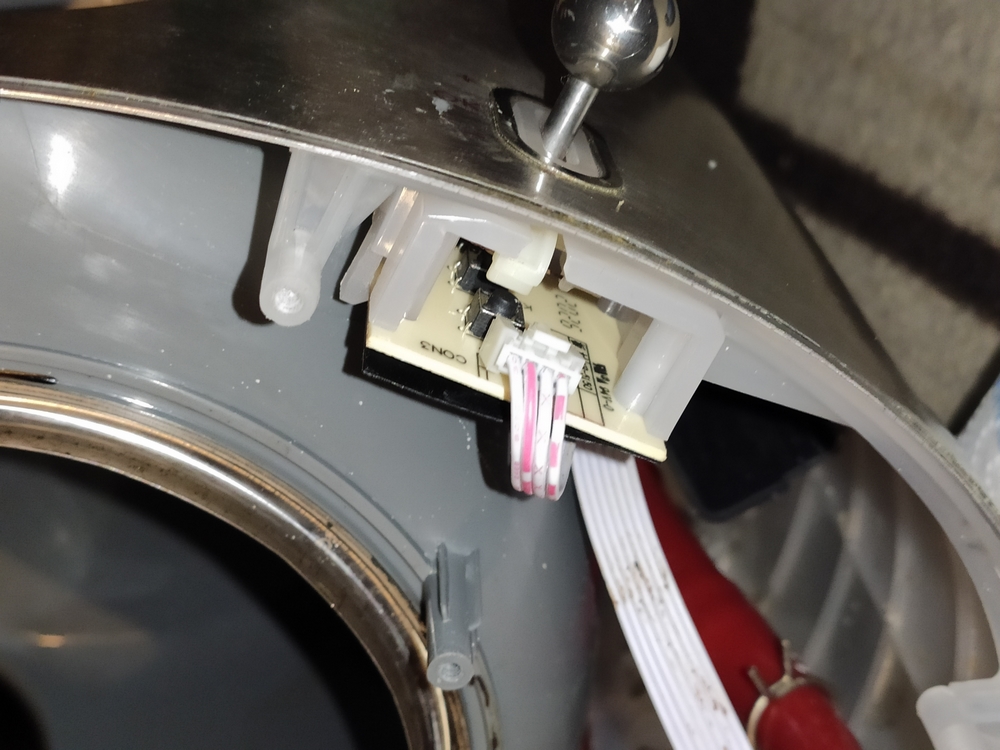

    j'ai réussi à retirer cette pièce.
    En plus des clips et de la nervure il y avait aussi sur la partie levier un cache extérieur qui bloquait.
    Et aussi encore un épaulement au niveau du levier ...
    (Je pense que je ne suis pas très futé!)

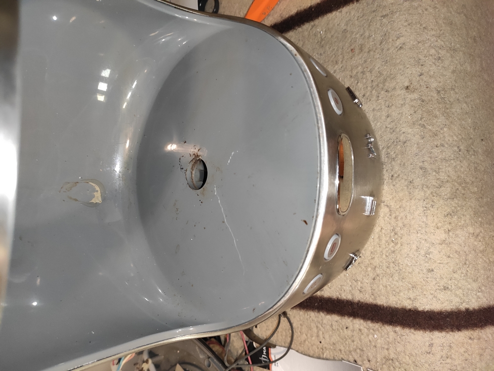

    Pour où faut-il continuer le démontage?
    Par le dessus? Mais je ne vois pas de vis?
    allgarden
    Sous deux caches, j'ai trouvé et retiré les 2 vis, J'ai encore besoin de conseils car rien ne sort.
    Je ne vois pas de clips.
    Comment continuer le démontage afin de tester les poussoirs 5, 6 , 8 et 9
    Merci si vous pouvez m'apporter un peu d'aide.

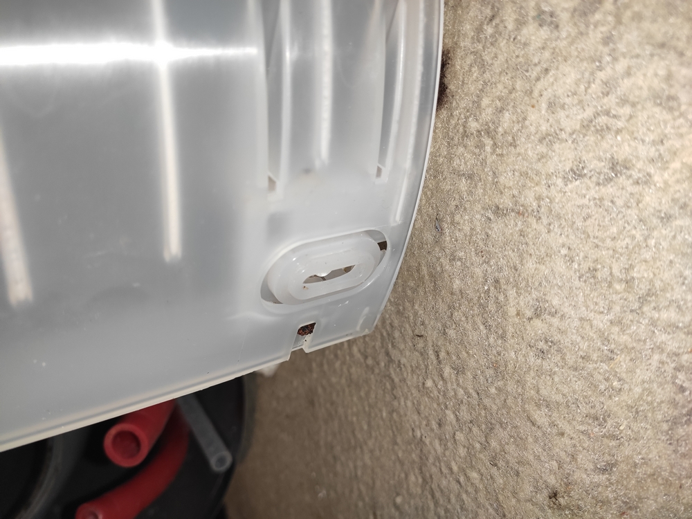

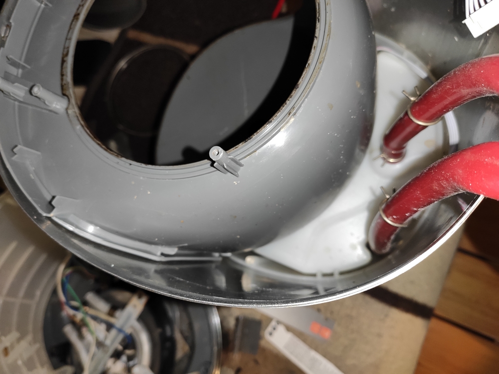

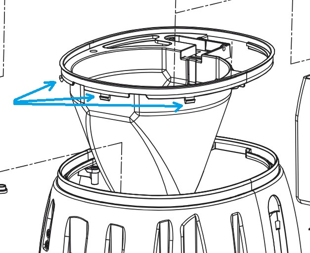

    Citation Envoyé par allgarden Voir le message
    Nom : cafclip.jpg
Affichages : 317
Taille : 90,2 Ko
    ThomasV
    S'il n'y a pas de vis, il y a probablement des clips… ou éventuellement de la colle. La présence de colle est peu probable pour ce genre d'appareil.

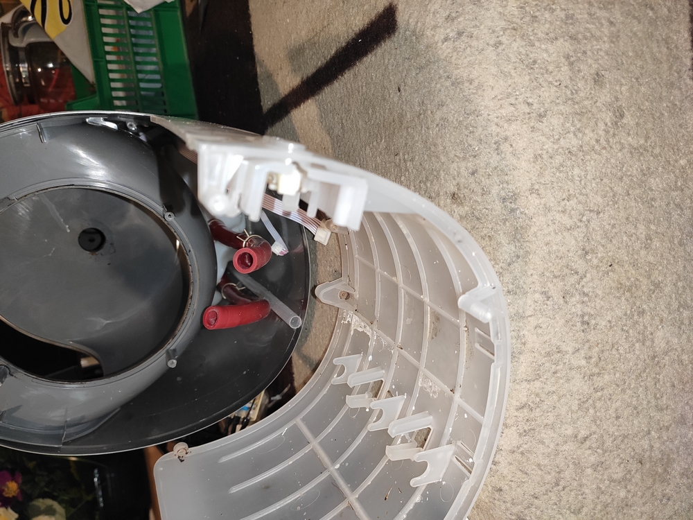

    allgarden
    Merci,
    je vois bien les clips sur le dessin,
    mais je ne sais comment y accéder, par le dessus car on ne les voit pas
    Et pour le dessous je ne vois rien non plus
    J'ai raté quelque chose, mais quoi?

    allgarden
    Merci pour cette réponse.
    Mon problème est que je ne vois pas les clips en vue par le dessous.
    Y a-t-il quelque chose d'autre à retirer avant d'y accéder.
