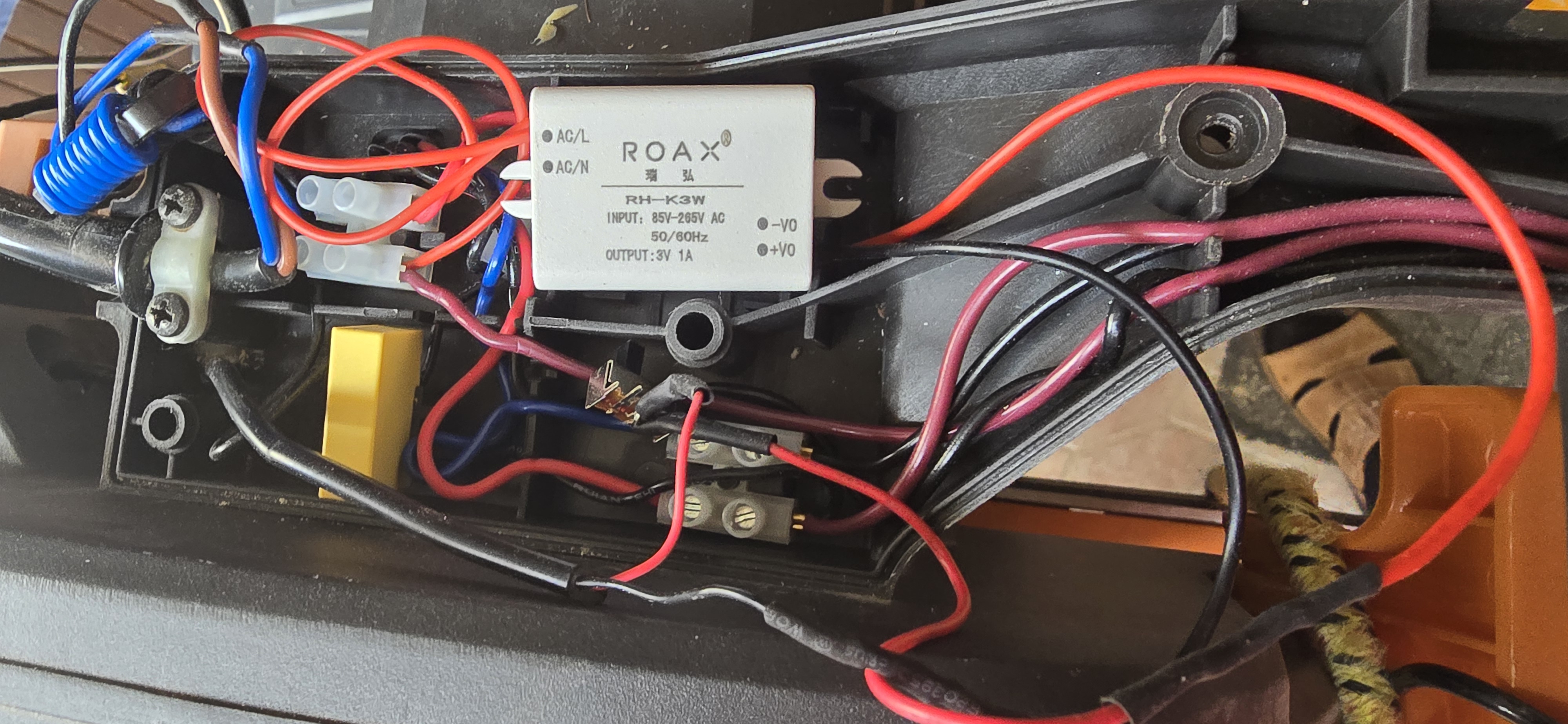

    Bonjour à tous ,alors reçu ce midi et donc cela fonctionne je l'ai installé sans la platine par contre ce petit transformateur fait un petit bruit dès qu'il est alimenter je sais pas si il va durer on verra bien ��*♂️je remercie toutes les personnes qui mon aider cdt je vous joint une photo

    Bonjour , c'est quand même curieux ce bruit de tansfo car cela ce produit dès que la machine est sous tension par contre si je l'alimente directement sur le secteur sans passer par la machine il émet aucun bruit ,quelqu’un aurait une idée ? est il possible de supprimé ce bruit ? par avance merci cdt

    Un bruit de quel type ?
  12. #102
    yam89
    Re : Problème avec un rayon laser
    une vibration un petit bourdonement

    Si le bruit est un ronflement, ce ne peut être qu’un excès de consommation. Quand il est silencieux, est-il â vide ou alimente-t-il la laser?
    Quelle est sa tension secondaire? L’original était prévu avec une très faible tension peu courante. Qu’as-tu choisi?
    Je répète que le laser ne s’alimente pas en tension mais en courant, qui, sauf erreur, n’a pas été mesuré.

    ahh , laser allumer ou pas ça ne change rien,le bruit se produit lorsque la machine est sous tension et autrement je l'ai bien dit si je le met sous tension "sur une prise secteur seul " hors de la machine il n'y a aucun bruit la tension secondaire est de 3v et je le répète c'est juste lorsque il est installé avec la machine

    Peut être le bruit interne du découpage qui s'entend lorsque le module est coincé dans son logement?
    et hors de l'appareil mais plaqué sur un support, table, coffret, etc, le bruit apparait t-il ?

    Non non juste poser sur l etabli et relier aucun bruit
    Et juste relier et poser comme ça il y du bruit je pense que même si le laser ne serait pas connecté il ferait du bruit après sur l arrivé de la machine c'est relier avec un domino et donc il y a pour mon primaire du transformateur et également le moteur de la machine je sais si on voit sur la photo

    re un courant parasite induit par la machine peut etre pour en etre sur branchez le module sur la machine relié au lazer mais avec une alimentation indépendante de la scie mais enfin c est pinailler et essayer de comprendre

    On sait que l'alimentation du présent laser est "tordue" et incertaine. S'agissant d'une LED, comme toutes les diodes, son comportement n'est pas linéaire (sous entendu ne "respecte" pas la loi d'Ohm). Une fois un peu allumée, la tension à ses bornes ne varie plus même si le courant change. Or, c'est ce courant qui détermine la luminosité.
    On sait que ça s'allume "un peu" avec une pile de 3V mais on n'en connaît pas le courant. Comme il faut refaire totalement l'alimentation avec un transfo "inconnu" il faut avoir une idée du courant à fournir pour concevoir une alimentation sans danger pour le transfo et pour le laser.
    Là, on ne comprend pas pourquoi un transfo se met à vibrer (on ne sait même pas à quelle intensité) quand il est placé dans la machine. Cela n'a aucune explication logique.

    bien vu Oui42 j’ai essayé avec une alimentation externe à la machine tout en laissant le transfo sur la scie et connecté au laser et toujours pareil enfin j'ai tout essayé pour me rendre compte que le bruit ne vient pas du transfo mais de la machine mais vu qu'il était posé a cette endroit précisément je l'ai vraiment soupçonné,donc j’ai passer un bon coup de soufflette vers l’aération du moteur également nettoyé les charbon le bruit est un peu atténué! bon c'est bizarre bruit que je n'entendais pas avant est ce un rapport depuis que la platine est enlevé je pense pas coïncidence donc ce n’est pas le transfo apparement tout est ok de ce coté la,je remonterais tout ça quand il feras moins chaud et je verrais merci bonne journée
