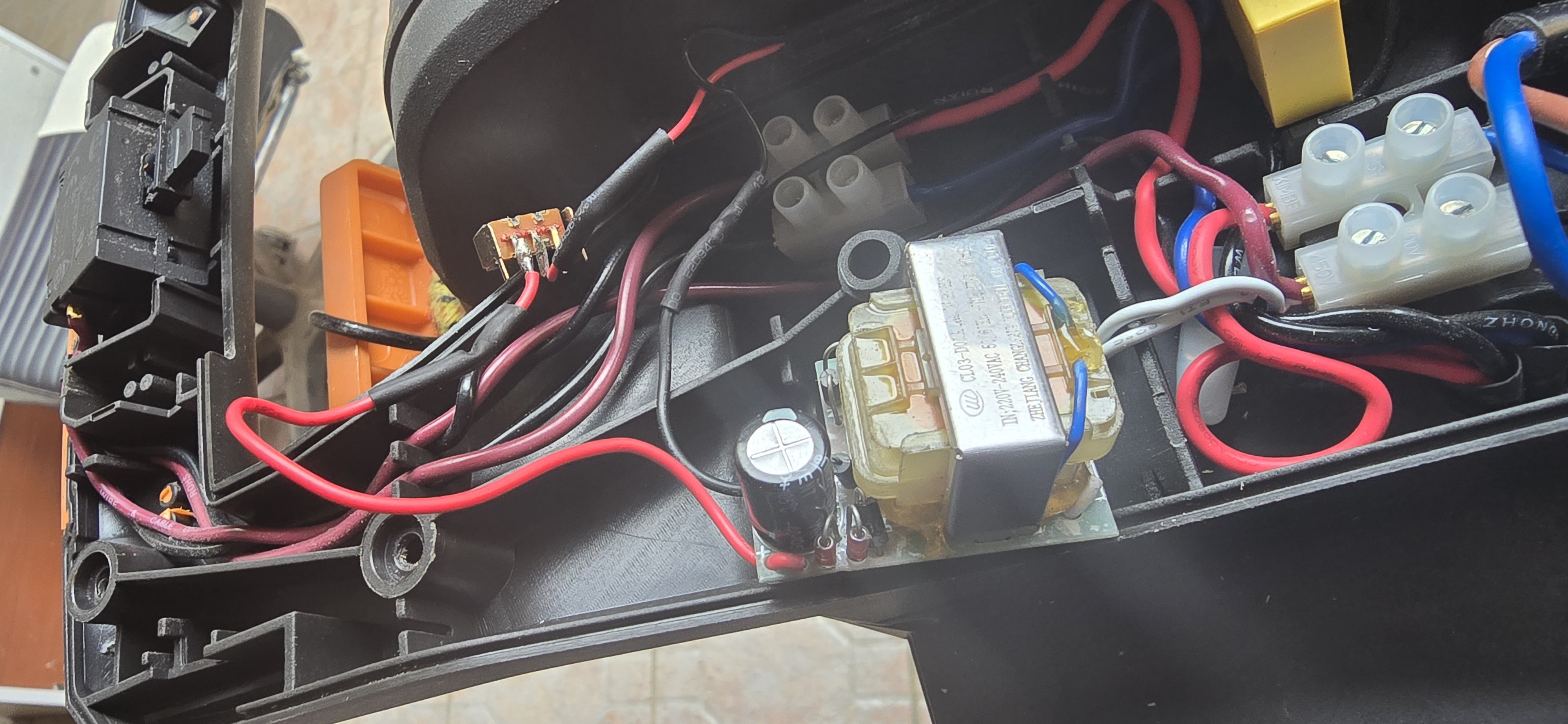

    Voila j’ai une scie à onglet équiper d'un rayon laser qui peut être bien pratique, mais celui ci depuis peut ne fonctionne plus j'ai regardé un peu tous ça et pour moi cela ne vient pas la lampe disons ,car j’ai envoyé avec deux piles de 1,5 du courant et elle s’est allumé le 220 arrive bien a une petite platine équipé d’un petit transformateur et la il en ressort rien donc je pense que c’est la cause ,peut on trouver ce genre de pièce et réparer svp merci

    Re : Problème avec un rayon laser
    C'est l'interrupteur pour la diode laser, à droite ? tester l'interrupteur.
    pour la carte, on distingue mal les composants et les inscriptions sur le transfo.
    Il nous faudrait une photo côté soudure aussi.

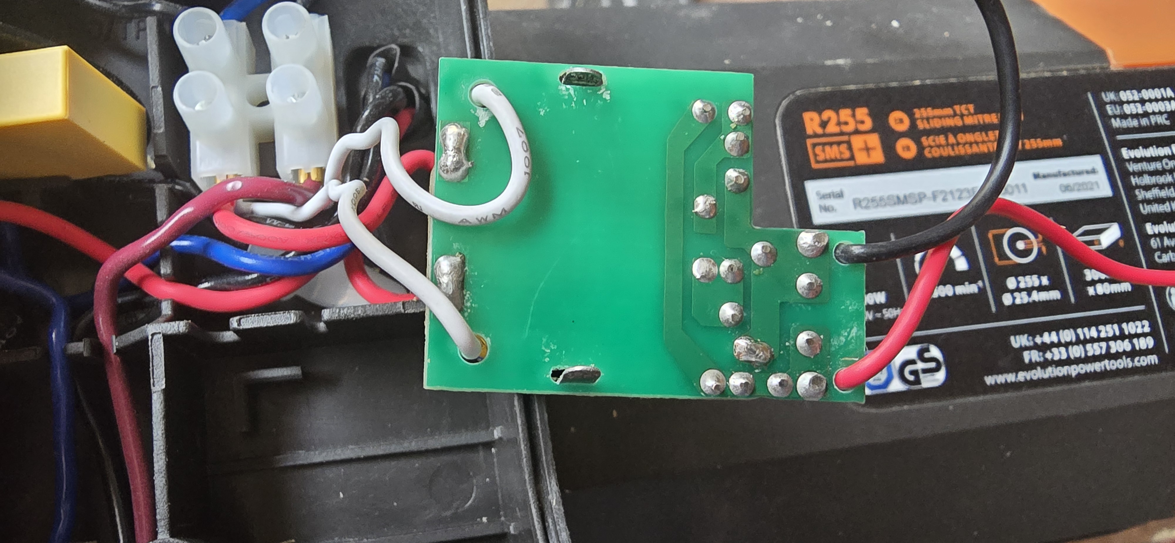

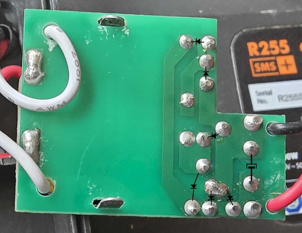

    Voici le dessous de la platine
    yam89
    Le dessous de la platine
    Bonjour yam89 et tout le groupe
    Citation Envoyé par yam89 Voir le message
    Aïe!
    Ton transfo doit sortir 3V sous 50 mA ce qui ne court pas les rues. Peux.tu vérifier sur ses fils du secondaire quelle tension en sort? Il faut tester en alternatif à cet endroit.
    Si tu trouves bien les 3V attendus, c'est que le transfo est bon mais j'ai des doutes.
    Édit: le dessous de la platine est resté dans ton presse papier.

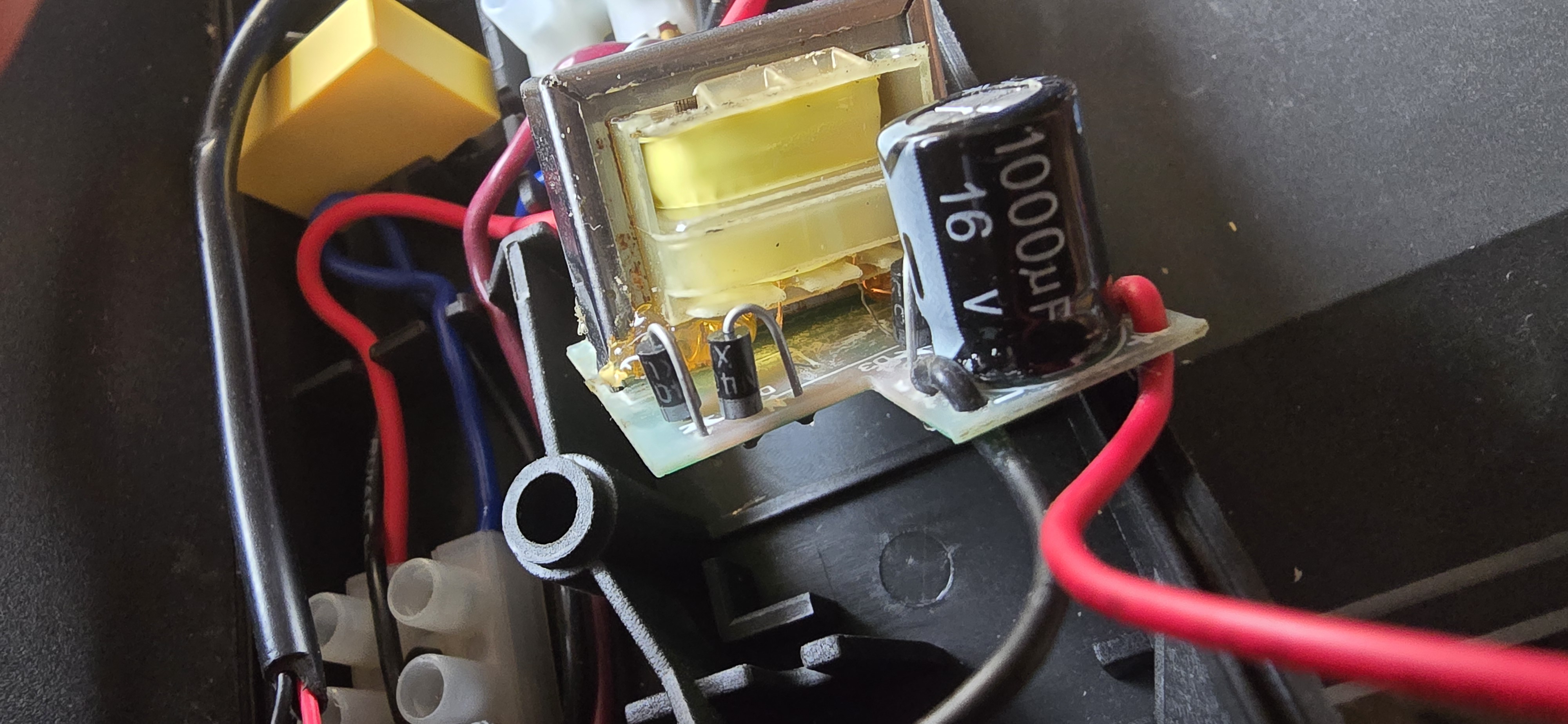

    C est bien le problème je n'ai absolument rien qui en ressort Nom : 17490573654144348621983397534187.jpg

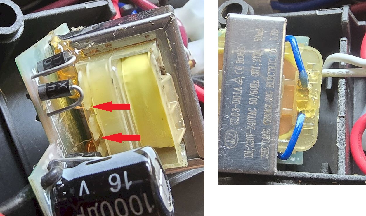

    Nom : 17490574409543600580721427561775.jpg
Affichages : 328
Taille : 1,35 Mo

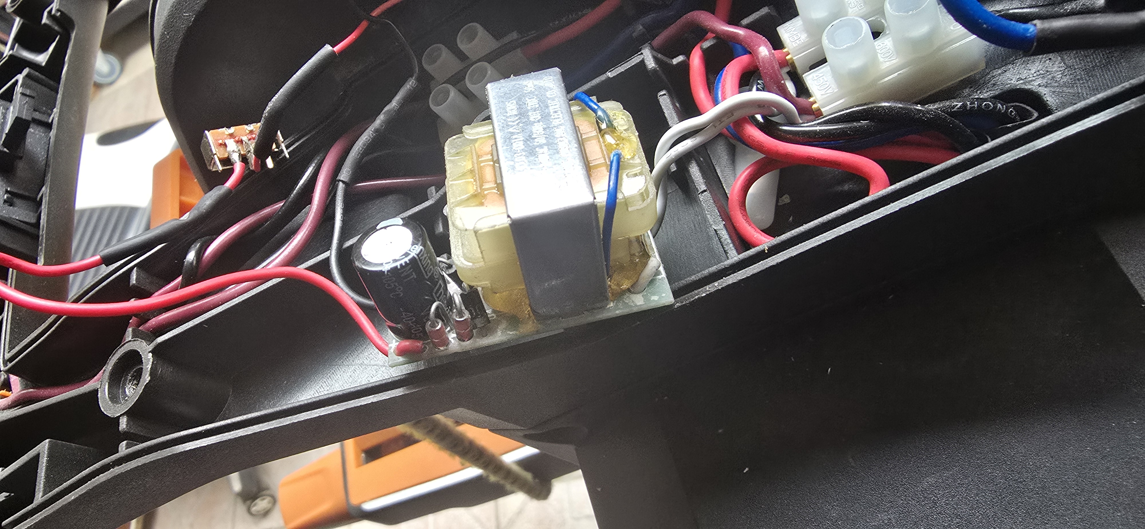

    J'ai soulever ce petit transformateur pour prendre une mesure sur les 2 petit fils que l'on distingue tout juste mais non il y a rien et donc rien arrive non plus a l'interrupteur
    Je ne vois pas bien derrière le condensateur chimique s'il y a autre chose que deux diodes.
    Le transfo est donc probablement HS mais sûrement pas sur le 3V en "gros" fil. Ce doit être sur le 230V.
    Peux-tu tester que le 230V est bien présent sur son primaire, et, si oui, en le débranchant, que le primaire est bien coupé? À l'ohmmètre il devrait faire 2 à 4 kilo ohms.
    Il faut chercher à trouver un équivalent mais 3V ça doit être rare.

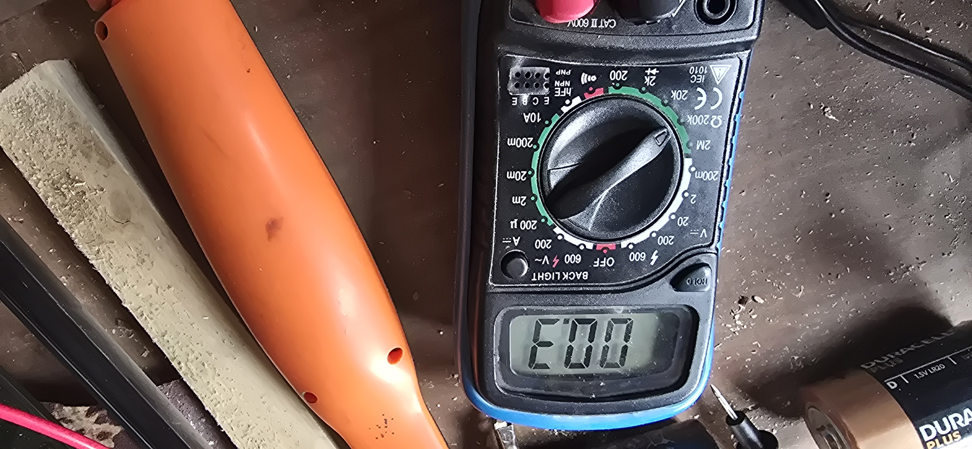

    Alors oui j'ai bien 240v et débrancher oui j'ai 0.03 si j'ai bien tout compris je ne suis pas un grand électricien Nom : 17490615838492032109222424904276.jpg

    Prendre la tension au verso sur les soudures plutôt, car la fin du bobinage est vernie !

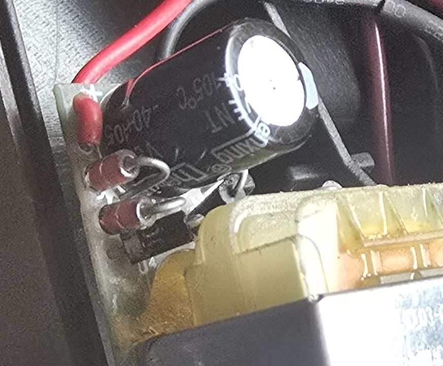

    Montage direct, redressement, zener sans résistance de limitation! c'est le transfo qui limite..
    Nom : Pistes.jpg
Affichages : 288
Taille : 107,8 Ko
    Si c'était juste une zener en c.c., le transfo serait chaud, donc certainement transfo HS, ou son fusible interne (caché) HS.
    le transfo devrait sortir 2,5vAC. et le circuit 3vDC
    peut être trouver en remplacement un bloc secteur 3v..
    Alors oui j'ai bien 240v et débrancher oui j'ai 0.03 si j'ai bien tout compris ...
    Les 240V sont bien sur le primaire du transfo.
    Mais le 0,3 sur calibre 200kΩ ça fait 3000Ω ce qui est peut-etre bon mais manque de précision ou c’est mal branché. Il faut utiliser le calibre 20kΩ ou 2000Ω si ça fait moins de 2000.
    Comme je soupçonne vraiment le primaire et qu’il semble bon, je soupçonne qu’il n’est pas débranché (le primaire), et que tu mesures autre chose.
    Il faut débrancher ou dessouder ce primaire pour le mesurer.
    Montage direct, redressement, zener sans résistance de limitation! c'est le transfo qui limite ... Si c'était juste une zener en c.c., le transfo serait chaud, donc certainement transfo HS, ou son fusible interne (caché) HS ...
    Est-ce avéré que ce sont des diodes Zener? Elles sont montées en direct et en parallèle. Elles chutent 0,6V.
    Des diodes ordinaires devraient convenir, mais j’ai l’impression que leurs fils sont plus gros que des diodes 4148.
    ça doit bien être des zener, l'anneau noir au +
    1w certainement, leurs fils sont du même diamètre que les 1N40xx
    2 zener en //
    Nom : ZENER.jpg
Affichages : 289
Taille : 117,6 Ko
    Sur les photos suivantes:
    photo de gauche: les fils du secondaire: on distingue 4 fils, ceux du bas n'ont pas l'air bien alignés ou reliés ?
    photo de droite: les 2 fils bleus sont-ils le primaire du transfo, soudés dessous aux fils blancs 230v ?
    Nom : Laser.jpg
Affichages : 285
Taille : 284,5 Ko

    le primaire est bien du 220v donc les deux fils blanc sur la platine? et j’ai bien débrancher
    yam89

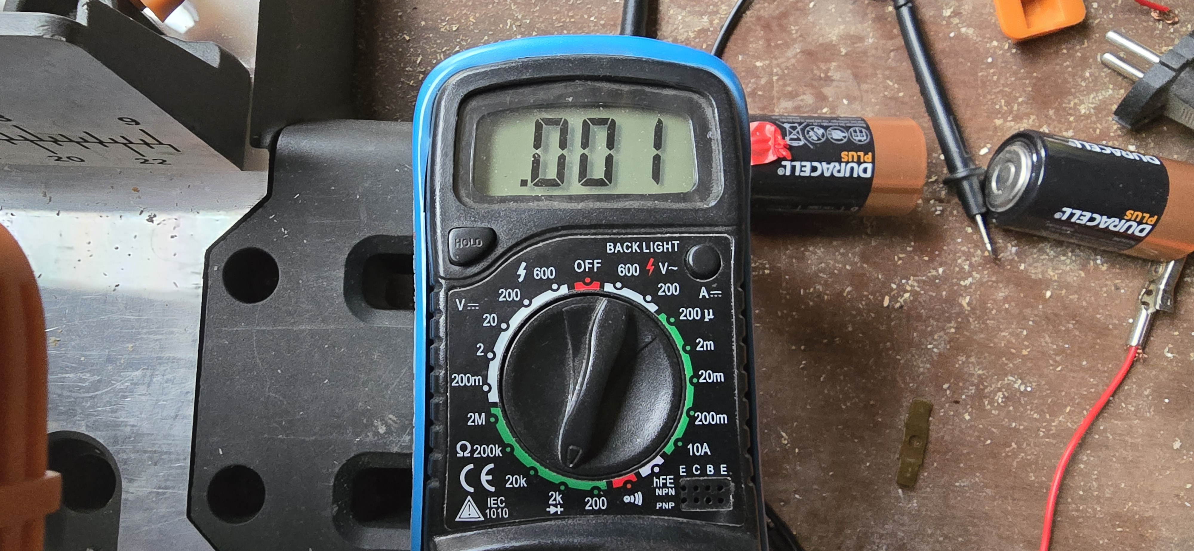

    Alors sur 20k j'ai 0 il y a que sur 2k que j'ai 001Nom : 17491005193738686423095180334599.jpg
Affichages : 259
Taille : 1,67 Mo
    yam89
    ce qui est curieux c'est qu'on ne voit rien de couper ou même surchauffer
    yam89
    heu pardon pardon j'ai dit une erreur pour le relevé du primaire débrancher c'est 031 sur 20k l’autre 001 c’est en sorti desolé
    Allo allo à tous
    Je suis de plus en plus perdu, par des mesures qui ne collent pas du tout, et qui, malheureusement, ne font pas avancer la discussion et la font même reculer.
    Comme on le constate souvent, pour ne pas dire toujours, avoir un multimètre ne suffit pas. Il faut savoir s’en servir, il faut savoir interpréter les mesures, et là, on est loin du compte.
    En mode ohmmètre, ce qui est le cas maintenant à ce stade de la discussion, le composant testé doit obligatoirement être débranché pour ne mesurer que lui.
    Là, pour mesurer le primaire 220V, il faut dessouder les deux fils bleus et mesurer entre ces deux fils bleus.
    Et puis, je veux voir l’indication du multimètre avec son calibre qui ne peut pas être 031. Ce devrait être 31 qui n’a pas de sens. Ce devrait être 3.1 pour 3100 ohms, ce qui donnerait une valeur normale, donc non coupé ce qui est impossible.
    Si ce 31 est un 31kohms, impossible sur calibre 20k c’est inexplicable aussi.
    Dernière modification par gienas ; 05/06/2025 à 12h42.
    pour la mesure du primaire, plutôt débrancher les fils blancs du domino..
    ohmmètre calibre 2k ou 20k
