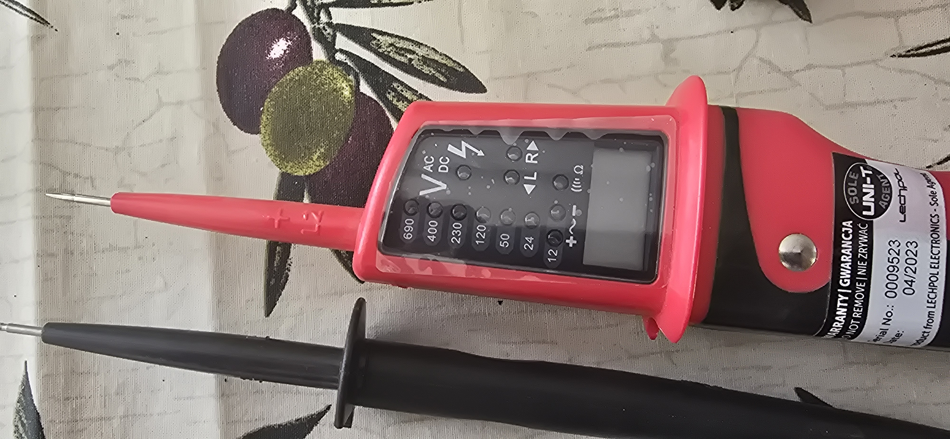

  21. #81
    Re : Problème avec un rayon laser
    Citation Envoyé par yam89 Voir le message
    ... la çà devient compliqué l histoire les deux pile donne 3v non et ce qu'on m'indique ressort bien çà ??après effectivement JE NE SUIS PAS ÉLECTRICIEN ET ENCORE MOIN ÉLECTRONICIEN donc je sais plus
    C'est toi qui souhaite remettre ton laser, et pas nous.
    Ton multimètre est HS donc tant que tu n'as pas son remplaçant, tant que tu n'as pas appris à t'en servir, tu ne peux rien faire pour savoir quoi faire en sécurité pour ton laser.
    Je ne garantis pas que les conseils qui te sont donnés vont détruire ton laser mais le risque est grand faute de ne pas savoir.
    Après, c'est à toi de choisir la voie raisonnable ou la méthode kamikaze.

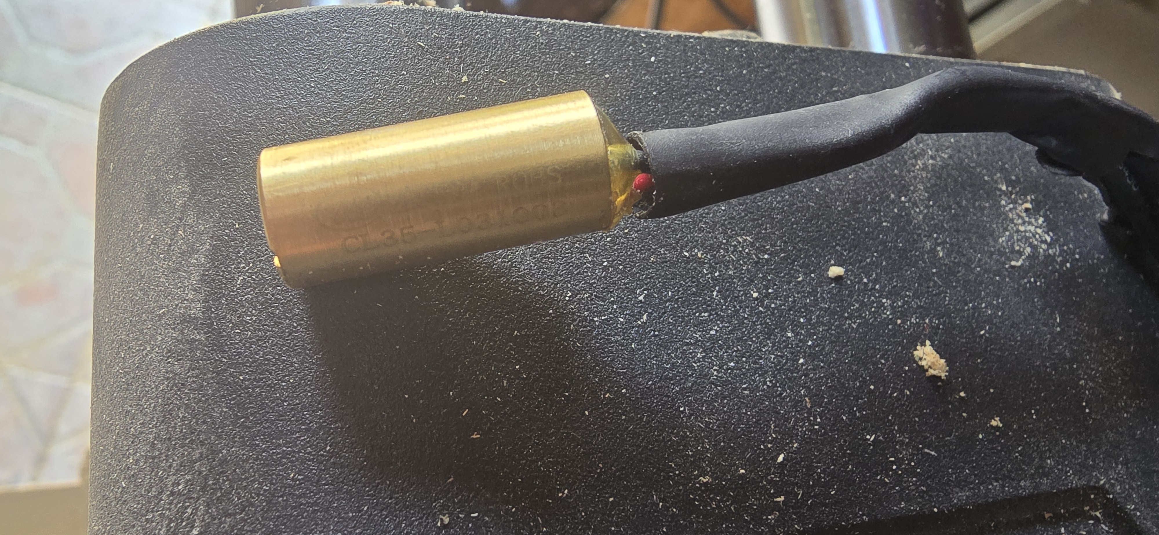

    yam89
    oui je souhaite remettre mon rayon laser indicateur en marche
    je ne pense pas que mon testeur soit complétement hss il doit bien arrivé a pouvoir me sortir de la non?
    après je pense que si on m'explique je doit pouvoir y arrivé et ce qu'il y a d'indiqué sur la plaque du transformateur ne donne pas d'info??
    placer une diode je n'ai jamais fait il faut une nouvelle platine ? et il me faut des diodes que je n'ai pas
    comment je fait pour savoir le courant de ce transformateur qui est grillé
    la diode laser je veut bien faire une photo moi je ne voit rien
    et les deux piles allumé la diode mais pas plus que la normale a vu d'oeil bien sur
  24. #84
    yam89
    Nom : 17495686966775207883049943007707.jpg
Affichages : 121
Taille : 2,14 Mo
    On m'a passer cette appareil peut il aider?

    La diode Nom : 17495688747225569130955086798715.jpg
Affichages : 85
Taille : 1,91 Mo
  26. #86
    ouin42
    salut si tu l a essayé avec 2 piles et qu elle n a pas grillée tu peux mettre une petite alim de chez aliexpress
  27. #87
    yam89
    salut sans la platine ou avec
  28. #88
    Le lien du #76 ne fonctionne pas. Motif : il comporte des points de suspension.
    Il faudra aussi apprendre à transmettre un lien.
    Sur l'internet on trouve 2 types de "diodes laser".
    Les vraies diodes à 2 pattes. diode seule sans même lentille de focalisation.
    Des types 3V et 5V. qui sont des "modules" à alimenter en tension qui comprennent résistances et lentille de focalisation.
    De quels diode parle-t-on ?
    C'est pour cette raison que dans un précédent post #73, j'avais préconisé de débuter en ajoutant un résistance série.
    Dans le doute, .... ça ne mange pas de pain !
    PS: le modèle #85 pourrait être un modèle "tension" ? ... Je ne sais pas le dire.
