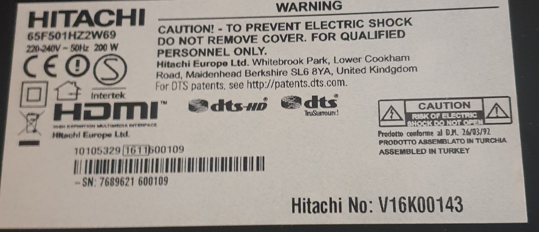

    Faites la photo de l’étiquette au dos de l’appareil car il y a 8 versions différentes.
    papilou06
    Animateur Dépannage
    Re : Carte 17IPS55 sur tv hitachi 65f501

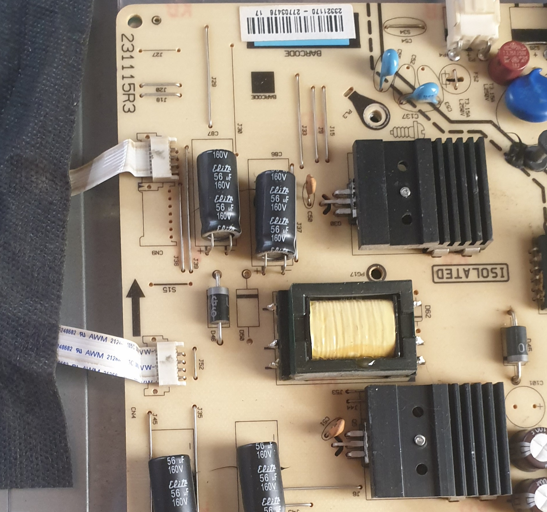

    Photo également des connecteurs leds ,exemple : CN4 ET CN5.
    christ860
    Ci joint les photos. Merci
    christ860
    Pièce jointe 509370Pièce jointe 509371

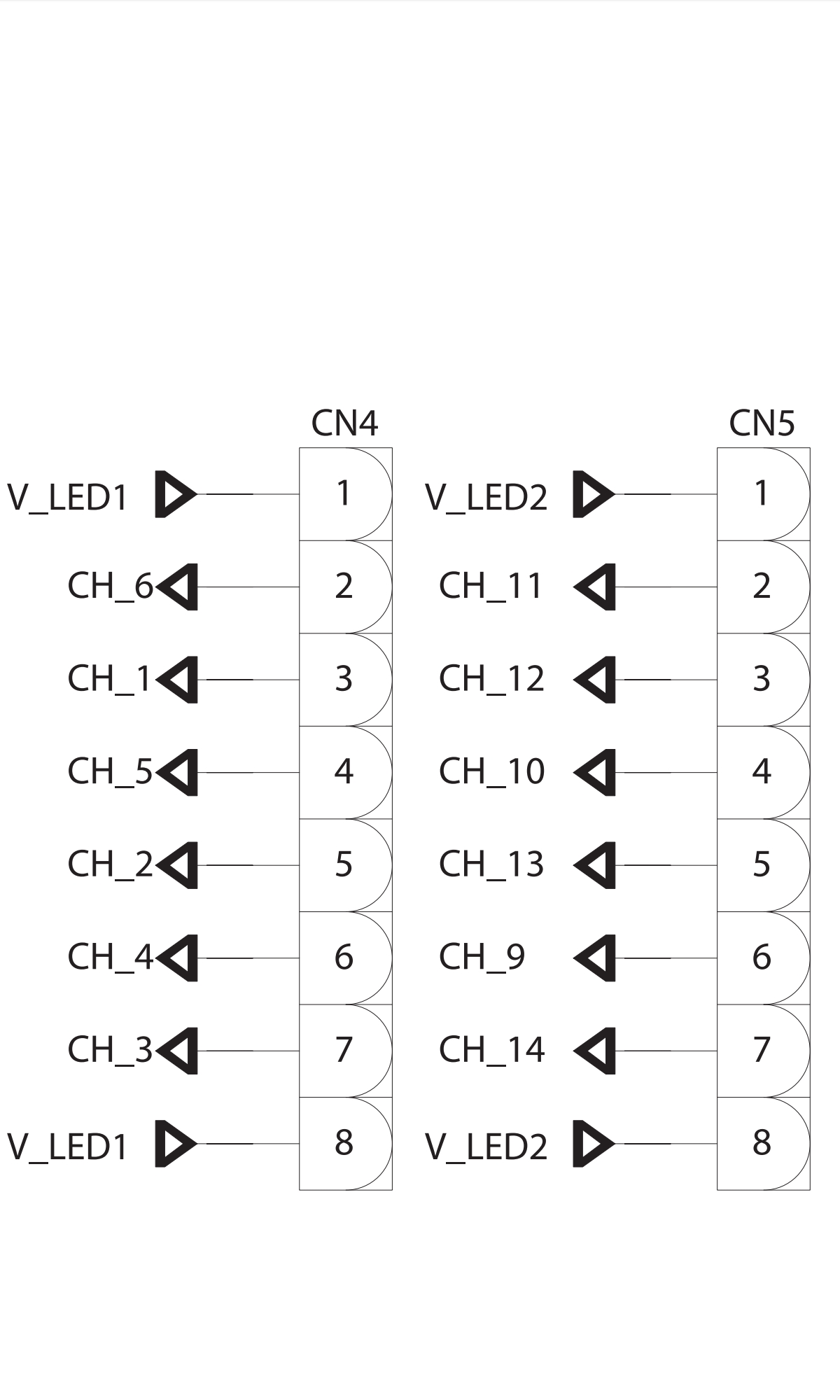

    Avec mon appareil de test des rampes, j ai détecté sur chaque connecteur 4 rampes. Soit 8 rampes avec chacune environ 75v
    papilou06
    Animateur Dépannage
    Le rétro-éclairage est divisées 2 nappes sur 2 connecteurs (4&5).
    Ces 2 nappes sont branchées de la même façon. Les 2 pistes extrêmes sont les 2 plus (+) les pistes du milieu sont les 6 moins(--) des différentes rampes.Donc avec le mesureur vous mettes la pointe rouge sur le ou les 2 plus la pointe noire sa tour de rôle sur chaque piste du milieu.Pareil pour les 2 connecteurs.Nom : Screenshot_20250607-155122_Drive.jpg
Affichages : 114
Taille : 194,6 Ko
    Vleds = plus
    CH= moins.
    Débranchez les nappes de l’alimentation pendant les essais

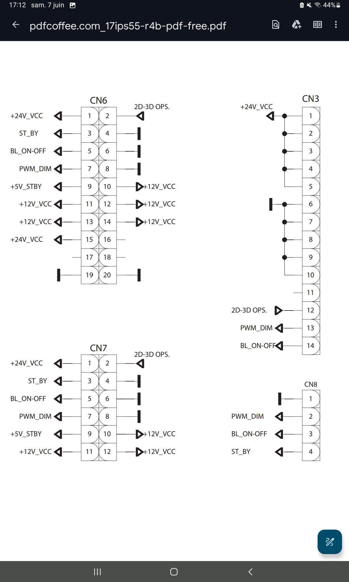

    Vous pouvez faire fonctionnera l’alim sans la carte mére.
    Vous branchez les 2 nappes du rétro-éclairage.
    Vous pontez les pins 3(BLon/ off) et 4( ps on/off) de CN8 avec pin 9(5v sby)de CN 7.
    Mettez sous secteur, lalim doit démarrer ainsi que le rétro-éclairage.Nom : Screenshot_20250607-171227_Drive.jpg

    christ860
    La pin 1 correspond bien au triangle sur la nappe de.cn7 ? Et la rangee du haut est impaire ? Merci
    papilou06
    Animateur Dépannage
    C’est le 24 vcc mais on en fait rien ici.
    Les triangles représentent le sens (entrée ou sortie)
    Quelle rangée,vous avez des connecteurs et des numéros de pins ,soyez plus précis, svp.

    OK,le schéma concerne plusieurs versions,
    Pour votre cas ,sur connecteur CN7 il faut débrancher ce connecteur de la carte mère et ponter les pins 3,5 et 9.
    C'est chose faite.
    Les tensions aux bornes des condos c86 et c87 sont descendues à 18v. J ai bien les pins au 5v, mais plus de 12v sur la broche 9 du cn7. Elle disparaît lorsque je force l'allumage de l alimentation avec les pins reliées.
    christ860
    Pas de tensions sur les connecteurs du rétro-éclairage .
