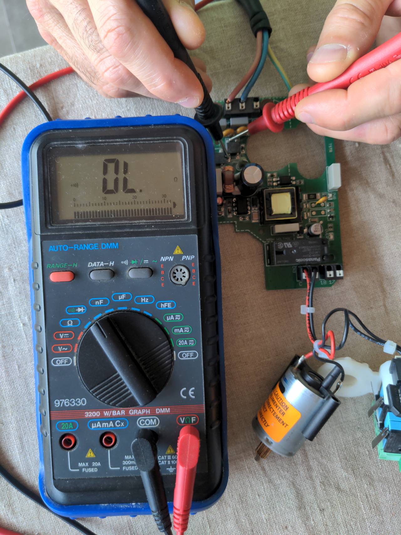

    Je n'ai pas de signal/valeur (OL) aux 4 tests, sur les 2 ponts.
    Par exemple test 1 pont 1 :
    Plan test

  22. #52
    Re : Problème vanne 3 voies
    Citation Envoyé par fichatel Voir le message
    Plan test
    ok le pont sur la photo en mesure est mort.
    il faut controler le multimètre qu'il soit bien ok !
    trouver une diode sur la carte où cela fonctionne 0.6 et OL dans l'autre sens.
    un pont de diode doubles c'est 8 mesures !!!

    Oui mon message n'était pas clair : "Je n'ai pas de signal/valeur (OL) aux 4 tests, sur les 2 ponts." -> 4 tests sur chaque pont = 8 tests
    J'ai du mal à identifier les composants sur la carte. Est-ce que ce sont 2 diodes en rouge ?
    Où est-ce que je suis sûr d'en trouver une sinon (dans un appareil que je peux démonter, ailleurs que sur cette carte) ?
    Nom : 2025-07-20-08-54-38-325 diodes.jpg
Affichages : 115
Taille : 81,7 Ko

    l'afficheur LCD doit faire apparaitre le symbole diode et ne pas faire apparaitre omega trifouiller la 3 eme touche au cas où.
    toutes les images que j'ai vu 2 ou 3 je vois que c'est normal que l'on mesure rien c'est le sens bloqué ou
    il faut dessiner le pont de graetz et noter +- et ondulation et si vous voulez votre abcd
    https://www.google.com/url?sa=t&sour...UXkqyKTTEbL1h7
    Le soucis était là, je n'avais jamais fait attention que la position diode sur le multimètre avait plusieurs fonctions.
    J'ai donc +-0,5V sur les sens directs et OL sinon en bloqué.
