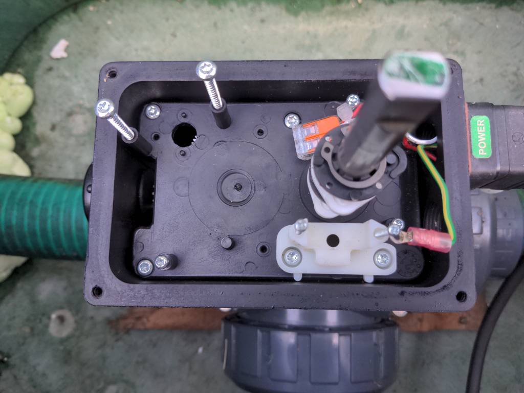

  21. #81
    fichatel
    Re : Problème vanne 3 voies
    J'ai bien du 320VDC en sortie des 2 ponts.
    Impossible d'avoir une photo de la vanne car je ne suis pas allé plus loin niveau démontage. Les fins de courses sont réglées
    d'usine, et en plus je n'ai pas de pince adaptée pour ouvrir les bagues de serrage.
    Nom : 2025-07-24-10-40-37-821 corps actionneur.jpg
Affichages : 231
Taille : 87,8 Ko
  22. #82
    Citation Envoyé par fichatel Voir le message
    pour moi il faut démonter nettoyer et graisser la vanne sinon ca va se reproduire.
    pince à circlip vous voulez dire ?
    faire un essai de rotation du moteur non couplé mécaniquement à la vanne afin de voir si la motorisation fonctionne bien dans les deux sens
  23. #83
    fichatel
    Le moteur ne tourne pas.
    J'ai fait différents essais : phase 1 branchée, phases 1 & 2 branchées, et ensuite en actionnant les contacteurs fin de course dans les 2 cas de branchements de phases (contacteurs 1 & 3 ou 2 & 4, fonctionnement par paire à priori vus les positionnements sur l'axe).
    Je n'ai pas de courant qui arrive au moteur à priori (mesuré sous le bornier de branchement du moteur en VDC).
    Circlip oui (je n'arrivais plus à retrouver le nom !).
    Comme je l'avais indiqué, la doc précise bien de manoeuvrer en manuel avec une clé à molette. Je vais contacter Bamo à ce sujet (entretien / graissage du mécanisme, et sur le fait que ça soit si dur à manoeuvrer).
    Nom : Capture d’écran 2025-07-24 113054.jpg
Affichages : 207
Taille : 69,0 Ko
  24. #84
    alim à découpage en panne la tension du moteur est de ? voir si étiquette sur celui ci ?
    mesure de la résistance du moteur ? (tourner le rotor doucement et faire plusieurs mesure sur 180°) ca donne quoi ?
    référence du composant DIL à 8 pattes ?
    il va falloir mesurer la tension en sortie de l'alimentation.
    c'est peut être une panne des fins de course.
    phase 1 et phase 2 branchées ca c'est pas bien du tout j'avais pourtant indiqué de ne pas le faire.
    il n'y pas de tension qui arrive au moteur, le courant c'est l'intensité
