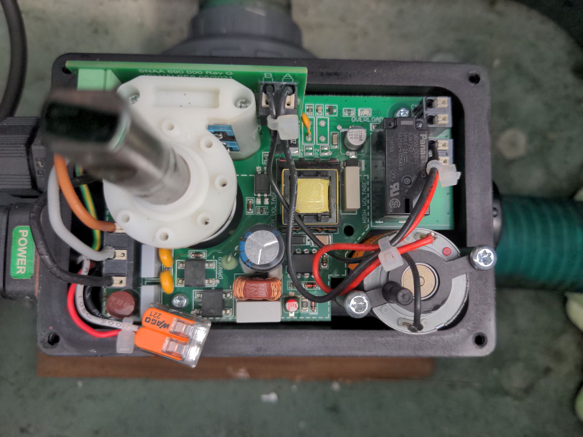

    J'ai un soucis avec une vanne électrique 3 voies utilisée dans une phytoépuration.
    Elle est installée en sortie du poste de relevage et sert à envoyer la soupe dans un bac ou l'autre de la phyto.
    C'est ce modèle exactement : https://www.bamo.fr/cbx/s4_page103238_103389.htm
    Elle est branchée en 240V AC.
    J'ai testé ce matin l'alimentation et j'ai bien du courant qui arrive aux 2 pôles de commande de la vanne.
    Elle n'est pas grippée à priori puisque je peux l'actionner manuellement.
    Quels tests pplus pousser je peux faire pour essayer de diagnostiquer l'origine du problème ?
    Merci par avance.
    J'essaie de mettre rapidement une photo de la vanne ouverte pour avoir une vue de la carte électronique.

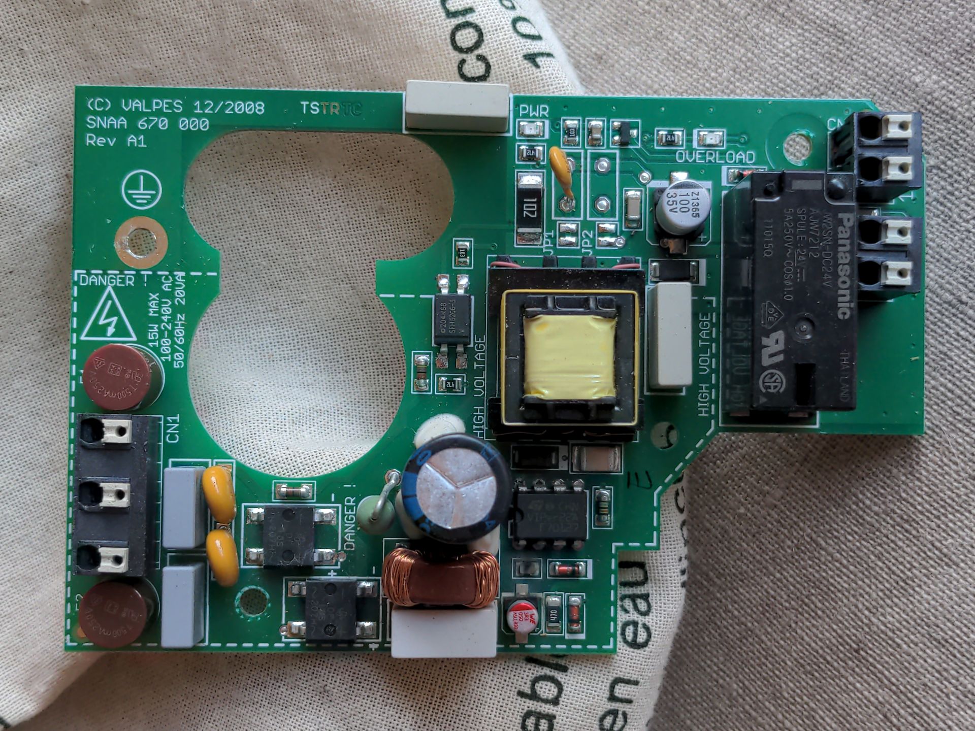

    J'ai démonté la carte ce matin :
    On est d'accord que j'ai juste besoin de brancher le permanent pour effectuer des tests, pas besoin de rebrancher l'autre phase ?
    Je rebranche le moteur et la carte de contacts fin de course ?
    Du coup, tu parlais de commencer par tester le mos. C'est le composant à 8 pattes à droite du gros condensateur (VIPer22A F70127) ?
    Comment se teste-t-il ?

    Je n'ai pas trouvé ces bornes D1 et D2 sur la carte !

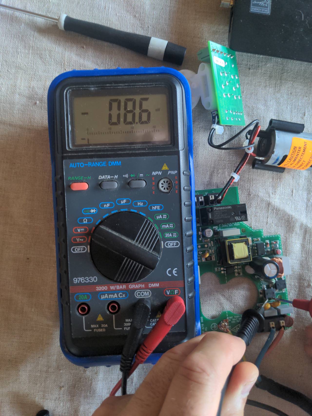

    il n'est pas normal que le multimètre passe en erreur.
    une photo du multimètre et de la prise de mesure pourrait aider.

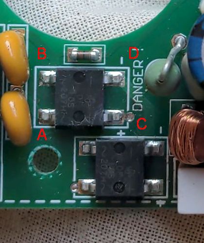

    Erreur de mesure AC-DC !
    J'ai environs 218V entre les bornes C et D (rien ou presque entre A et B)
    Et sur celui en-dessous, j'ai la même chose en sortie (+-218V) et 32V sur les bornes d'entrée.
    Nom : redresseurs.jpg
    N'ayant que 2 bras et 2 mains, il ne m'est pas possible de faire la mesure et prendre une photo en même temps
    Ci-dessous 2 photos malgré tout des photos de mon multimètre.

    bonsoir afin de mieux vous guider une photo de votre multimètre SVP.
    J'en ai mis dans ma réponse à votre 1ere demande.

    OL : over limit c'est au dela de la capacité d'échelle du multimètre, un signal trop elevé ou bien le multimètre est mort.
    je n'aime pas les autorange.
    je pense que votre multimètre est mort à 99.99%
    Re : Problème vanne 3 voies
    touchez la touche range pour passer en manuel et obtenir le calibre plus elevé si afficheur indique OL

    Tension A-B
    0,372VAC : 2025-07-16-10-16-21-430 tension AB VAC.jpg
    8,6mVDC : 2025-07-16-10-16-38-480 tension AB VDC.jpg
    quand vous indiquez une tension il faut toujours préciser DC ou AC par exemple vous avez 12.6VDC en mesurant la tension de votre batterie auto au repos faites ce test pour s'assurer que le multimètre est OK en TBT.
    12,36VDC (ma batterie n'est pas de dernière jeunesse)
    Je mesure également un peu plus de 234VAC sur une prise chez moi.
    Je vais essayer d'en récupérer un autre dans mon entourage pour éliminer cette piste.

    A et B c'est relié à la phase et au neutre ? (test de continuité à faire carte non alimentée en tension).
    test de continuité en position testeur de jonction ou bien en ohmètre.
    phase fil marron si tension entre ce fil et la terre.
    fil bleu le neutre.
    le second pont à coté les mesures entrées et sorties du pont ?
    Dernière modification par racard ; 16/07/2025 à 10h39.
    fichatel
    Pas de continuité entre A et phase. J'ai de la continuité entre le bornier de phase et la patte d'entrée du fusible, mais pas avec la patte de sortie
    du fusible.
    Même constat sur le bornier de l'autre phase
    Ok entre B et neutre
    fil bleu le neutre.
    2,08VAC entre phase et terre
    entrées 35VAC
    sorties 209,5VDC

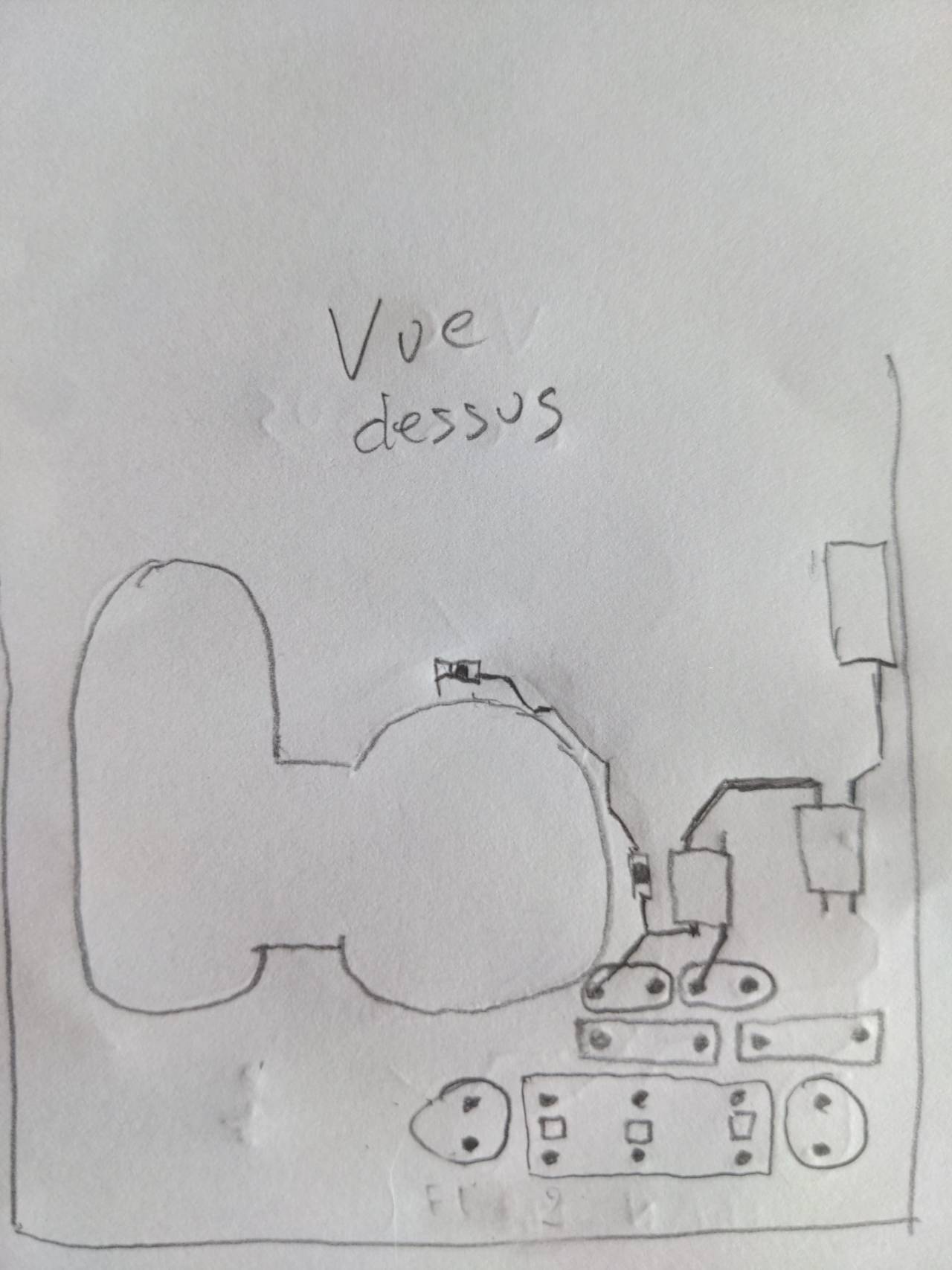

    il manque une photo nette coté soudure.
    il faut faire un relevé de schéma sur cette partie puissance alimentation des deux ponts
