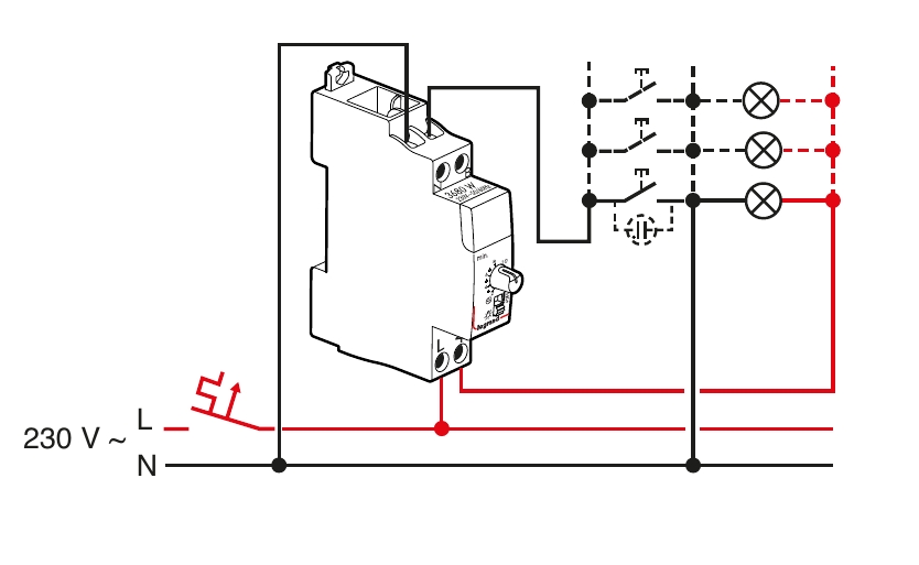

    J'ai un problème sur une minuterie d'escalier et je m'en arrache les cheveux.
    Voilà, c'est une minuterie Legrand 412602, commandée par 4 BP à voyants, situés dans une cage d'escalier, à chaque étage d'une petite résidence.
    Elle est câblée en 3 fils, avec donc le commun des BP au neutre.
    Sur la borne B de la minuterie, déconnectée, j'ai 93V à vide.
    Sur le fil d'arrivée des BP j'ai environ 5v, fil débranché, par rapport au neutre (normal, les BP sont "en l'air).
    Quand je connecte le fil de Cde, la tension en B tombe à 83V.
    Quand j'active un BP, cette tension tombe à zéro, et la minuterie fonctionne bien, avec extinction à la fin de la tempo.
    Et c'est là que ça se complique, le soir, vers 22h, la minuterie se déclenche aléatoirement, avec des arrêts courts, quelques secondes.
    Quand je mesure en B, la tension fluctue entre 80 et 50V, ce qui doit franchir le seuil de déclenchement de la minuterie.
    Je tourne, je vire et je ne vois pas ce qui peut provoquer cette baisse de tension, toujours aux mêmes périodes....
    Le tableau des tempos d'escalier est limité, 2 circuits de ventilations, trois minuteries (les 2 autres sont pour un garage et un escalier extérieur), 2 DJ lumière.
    Surtout que le tension en B baisse, je ne vois pas comment le neutre commun aux BP pourrait être perturbé.
    Si vous avez une idée géniale, vous m'enlevez une belle épine...

    Fuite sur un BP ? Sur le fil des BP?
    Mauvais contact occasionnant un effet diode, qui capte une perturbation à 22H?
    Minuterie défectueuse qui capte la perturbation à 22H

    Re : Casse tête électrique
    Vous voulez dire que les longueurs de fils, entre la borne de la minuterie et les 4 BP, pourraient faire antenne et capter des tensions parasites ?
    lutshur
    Toute longueur de fil fait antenne. Ensuite, la puissance du brouilleur, l'impédance d'entrée de l'appareil déterminent sa résistance au brouillage.
    Sur le schéma de lutshur, tu as remarqué en dessous du 3ème BP un condensateur en pointillés ?
    Ce condensateur sert à abaisser l'impédance du fil "d'antenne" lorsque nécessaire.
    Mettre un condensateur en // sur l'un des BP pourrait remédier au problème.
    Je ne sais plus combien mais 0,1 uF / 250V MKP X2 devrait aller ! (100 nF)
    sur le schéma, le composant en pointillé représente un néon, la doc indique interrupteur avec voyant 1mA max.
    un condensateur en // avec les poussoirs va faire passer le 230 jusqu'à l'entrée et commuter la minuterie.
    un 100nF va passer 8mA (env)
    peut être un condensateur (100nF 300v X2) entre L et N de la minuterie ?

    Bonjour Pascal071,
    Bon d'accord pour le néon mais dans ce cas, il faut mettre un condensateur au niveau de la minuterie entre la borne B et la phase.
    C'est dans "ce coin" qu'il faut essayer d'agir si l'on suppose un effet "d'antenne" ou de capacité trop forte sur la borne B. (capacité de câblage trop forte si câblage important par exemple)
    Je suppose que la minuterie est en bon état !
    Dernière modification par Jeryko ; 05/07/2025 à 13h23.
    ce qui explique la tension 50 à 80v mesurée en #1, un voyant doit consommer trop..
    sur la notice Legrand, Admet un nombre illimité de poussoirs non lumineux ou 50 poussoirs lumineux au maximum avec voyant néon à 1mA maximum
    soit 50mA max, 4 voyants ça devrait être faible.

    Merci pour vos réponses
    Effectivement un voyant néon "fuyard" pourrait expliquer le pb, je vais gratter de ce côté
    Ce qui m'intrigue c'est que ça arrive le soir, toujours à la même heure...

    De plus je ne vois pas comment cette minuterie peut détecter automatiquement le type de câblage, 3 fils ou 4 fils...
    Le relais ne détecte rien,
    pour les 2 modes, les bornes L et 4 sont le contact actif.
    La borne B déclenche pour un N (3 fils) ou L (4 fils) en entrée.
    Jl30660
    Une idée me vient, c'est l'électronique de la minuterie (parce que c'est une minuterie électronique) qui réagit si B passe au neutre OU à la phase
    Si cette électronique dérive, et qu'elle devient sensible aux petites perturbations du réseau qui peuvent survenir le soir, ça pourrait expliquer le bug
    Dans quelques jours j'essaierai avec une autre minuterie

    - Je ne connais pas cette minuterie du point de vue électronique.
    Mais comme elle doit déclencher en mettant B à la phase et aussi en mettant B au neutre, on peut supposer que la meilleure plage de sécurité
    serait de faire en sorte que B soit au potentiel 115V (230/2) par rapport au neutre (ou par rapport à la phase) en situation de repos.
    Donc, si j'ai bien compris le post #1, 83V mesuré est trop faible.
    Solution à tester : mettre un condensateur entre B et la phase pour que cette tension remonte vers 115V au repos ?
    Après, je donne ma langue au chat.
    Le réseau électrique a un problème ?
    La minuterie a un problème ?
    j'essaierais 220k 1/2w entre L et B et 220k 1/2w entre B et N pour fixer un potentiel au repos à 115v

    Ben voilà, le problème est résolu
    C'était l'électronique de la minuterie qui dérivait
    J'en ai installé une autre, d'une autre marque, et la borne de Cde est à 125V et reste bien stable
    J'avais remplacé cette minuterie il y a 6 mois, pas un bon point pour Legrand...
    A savoir pourquoi cette dérive se produisait toujours le soir ?
    Bref, problème réglé !!!
