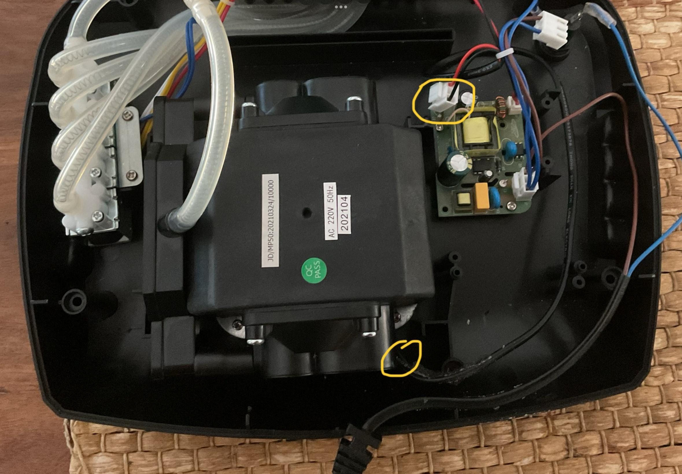

    Il est marqué sur le moteur 220 volt 50 hz, je l’ai branché directement au secteur 220 V , il fonctionne
    ah, comme ça on en est sur et on sait qu'il est alimenté par un triac, celui qu'on voit à coté des connecteurs et qui est effectivement hs, probablement ZO109, pour le savoir il faut regarder l'étiquette moteur, noter la puissance du moteur, en déduire le courant et appliquer un coefficient de sécurité puis regarder les datasheet de triacs en TO92

    Re : Pressotherapie -Comment s’appelle cette pièce
    je pense qu'il s'agit d'un ZO107 (on voit le reste du 7), par contre, pour le suffixe difficile à dire
    https://www.alldatasheet.com/datashe...107DA1AA2.html
    la gâchette devrait être la patte du milieu, à vérifier impérativement
    ça semble être confirmé par la photo du post 52
    Dernière modification par titijoy3 ; 11/07/2025 à 19h07.

    Positron1
    En regardant bien, le triac a explosé et c'est vrai, le morceau qui manque doit trainer dans le boitier
    Ce que tu peux faire: le dessouder, mettre un fil à la place de la patte Gauche et droite , mesurer la tension, tu auras 230V, à ces fils tu mets une ampoule de 100 W ton moteur va se mettre à tourner, l'ampoule s'allumer légèrement.
    ça c'est coté puissance, coté commande, patte du milieu !!!??? là il faudrait un oscillo , si l'appareil s'allume et que les commandes reviennent, il serait possible de mesurer la tension, changeante avec le programme demandé
    A suivre

    Malheureusement. Je n’avais pas attention , le petit bout c’est barrée , il y a un magasin de composant près de chez moi, j’y vais demain , s’ils n’ont pas..je testerai avec la lampe , par contre je n’ai pas de oscillo

    Positron1
    As tu essayé ce que je t' avais écris, shunter les deux pattes par une lampe ?
    Il se peut que le circuit de commande ait dérouillé et là ? !! Il te faudra trouver un électronicien
    Tu ne réponds pas à mes questions, je comprends tu es submergé de réponses et difficile de faire le tri !
    J'ai écris : la panne est survenue dans la chute, il s'est créé un court jus et tant que tu n'auras pas trouvé le lieu, toute réparation est illusoire, Mais !! j'ai peut-être tout faux !!!

    donc, le souci n'est pas dans la commande du triac, il doit y avoir une coupure quelque part

    Ce serait pas le 16 pattes qui en aurait pris un coup suite a l'éclatement du triac
    car ce choc a du pas mal se balader

    il y a un truc que je ne comprend pas, les connexions sont elles bien comme dessinées.
    - en rouge 230 V
    - en bleu le moteur
    - en jaune les pistes du CI
    .Nom : IMG_3801.jpeg

    Bonjour ,
    Oui je te confirme, en jaune il y a connexion et les autres c’est bien ce qui est marqué

    Après essaie , le spot ne s’allume pas , par contre, le son a légèrement augmenté plus grave , au niveau des électrovannes
    Bon cela nous apprend :
    Que le spot ne s'allume pas, normal car en série avec le moteur qui doit faire quelque dizaines de W c'est trop puissant. Sachant ça, tu peux mettre un ampèremètre pour voir la consommation.
    Que le son ait augmenter, normal, le jus passe ce qui prouve que le triac ne conduit pas
    Ce qui veut dire que la commande du triac ne se fait pas, pourquoi ? question 1
    En alimentant le moteur par la lampe, il aurait dû tourner, pourquoi ne tourne t il pas ? Question 2 la connexion moteur était elle bien faite ?
    L'appareil fonctionnait il lors de la chute ? question 3
    C'est tout pour aujourd'hui !
