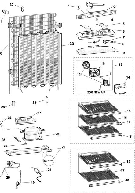

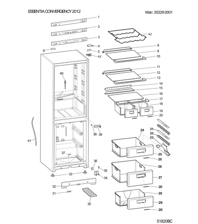

    il ne semble pas en être équipé (mur de froid) d'après cela :
    on se retrouve bien en mur de froid en partie frigo
    on voit la gouttière de dégivrage sous l'évaporateur avec la tige de nettoyage du tuyau d'évacuation (donc pas de résistance )
    et là on voit l'évaporateur de la partie congélateur
    apparemment il y aurait 2 montages dont un avec air brassé et l'autre sans
    pour la partie congel une version a 2 tiroirs et l'autre a 3 tiroirs
    Dernière modification par richard 31 ; 20/07/2025 à 12h10.

    celle que je montre est celle de "servicenet"
    je viens de trouver le bug
    la mienne
    EBM18210V
    34780630303
    HOTPOINT-ARISTON
    la tienne
    EBM18210F
    Dernière modification par richard 31 ; 20/07/2025 à 12h16.

    il n'y a pas deux évaps en série mais un seul évap no frost dans le congel,
    d'autre part, le symptôme évident de fuite de gaz dans un appareil statique combiné c'est que le congel descend en dessous de -30°C (à cause du compresseur qui tourne tout le temps) et une température bien trop élevée dans la partie réfrigérateur, parfois la température ambiante, du fait qu'il n'y a plus assez de gaz pour faire du froid dans la partie réfrigération (évap frigo non alimenté en fuide phase liquide) ce qui cause un défaut de régulation, (la sonde frigo n'est pas refroidie) et la rotation continue du compresseur
    bien sur, en fonction du manque de charge les paramètres peuvent varier mais en règle générale le client s'aperçoit du défaut quand ses aliments s'abiment dans le frigo, à ce moment il reste en général assez de fluide pour faire beaucoup de froid dans le congel, d'où les -30°C
    il existe aussi le symptôme (plus rare) "les aliments gèlent dans le frigo" du à un manque de charge, en effet, s'il reste suffisamment de fluide pour faire du froid dans le frigo et dans le congel mais qu'il en manque un peu, suffisamment pour que la sonde frigo ne soit pas refoidie (tout dépend de l'emplacement de la sonde sur l'évap frigo), à ce moment là le compresseur tourne non stop et on a trop de froid dans les deux compartiements (congel et frigo)
    Dernière modification par titijoy3 ; 20/07/2025 à 12h19.

    Re : Le réfrigérateur ne produit plus de froid mais le congélateur fonctionne…
    Re
    le volet (dumper) serait le repère 7??
    et le froid dans le frigo c'est par une ventilation forcée ?
    panne du ventilo ou débranché ?
    oui, ventilateur dans la partie congel (contre l'évap) et colonne d'air avec un volet mécanique ou motorisé et commandé par la carte (je n'ai pas vérifié le type de volet)
    si tu veux le lien vers la vue éclatée je l'ai donné au post 16
    il semble que le volet soit mécanothermostatique, on voit ce qui parait être un bouton de réglage au milieu de la colonne d'air
    Dernière modification par titijoy3 ; 20/07/2025 à 12h27.

    re
    le dumper est un volet commandé par le bouton que l'on tourne au milieu (sur ce produit) de la colonne centrale dans le frigo
    cela ouvre un volet (dumper) qui permet a l'air froid de passer de la partie congel vers la partie réfrigérateur
    si celui-ci est bloqué fermé le frigo ne refroidi pas
    et effectivement comme le signale titijoy
    il n'y a qu'un évaporateur avec un froid ventilé
    a dégivrage automatique par résistance dans la partie congel
    la partie réfrigérateur ne comporte donc que des sondes et un dumper

    l'ennui est que je ne trouve aucune trace en nomenclature de ce dumper
    l'avenir le dira (s'il s'agit bien d'un no frost) ,
    chaque usine du groupe fait son montage personnel avec une même référence appareil de base
    c'est ce que je pensais car j'ai l'impression qu'il est derrière le gros carter en plastique du réfrigérateur et donc absent sur la nomenclature.
    le 7 c'est la résistance de dégivrage thermofusible.
    en tout cas j'aurai appris quelque chose aujourd'hui merci à vous deux je ne connaissais pas le no frost avec un seul évap
    ok merci ca me rassure sur le diagnostic j'avais du mal à comprendre avec deux évap en série...
    cela ne change pas pour autant le souci rencontré sur un statique
    si tu ne le comprend pas
    il te faudra malgré tout le comprendre car reste malgré tout un classique
    et il y a bien d'autres technologies a présent notamment l'hybride qui arrive en force ,
    et le syde en syde dual nofrost (2 évapo) et en sus le montage inverter
    et j'en oublie
    ps: le dumper devrait pourtant y figurer
    ma crainte est qu'il soit épuisé en fait
    Dernière modification par richard 31 ; 20/07/2025 à 12h57.
    si ça se trouve il s'agit juste d'un simple volet sans fonction thermostatique que l'utilisateur règle à sa convenance, ce qui entrainerait le même type de fonctionnement qu'un statique à deux évaps, le pourcentage d'ouverture déterminant la température partie frigo et la sonde congel celle de la partie congel
    cela dit, sur certains appareils LG on avait une colonne d'air équipée d'un volet thermostatique et l'ensemble était indissociable et fourni sous une seule référence
