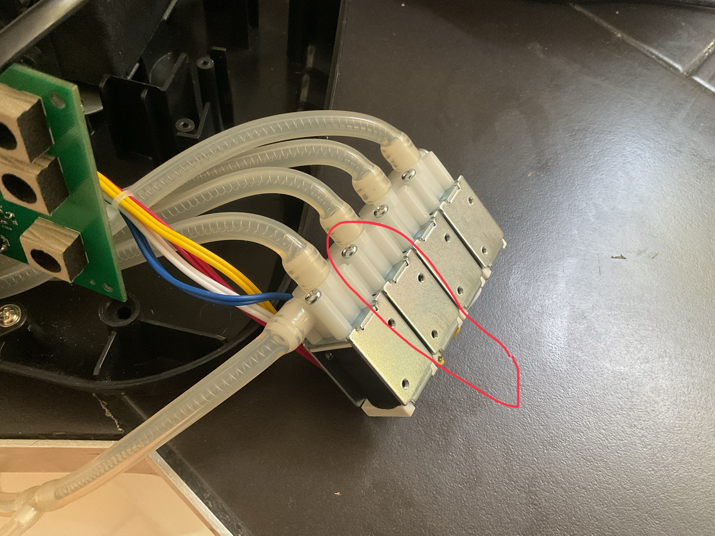

    c'est un appareil genre combinaison anti g
    spécialisé pour les jambes ?
    si c'est le cas il s'agit peut être d' électrovannes destinées à gonfler plus ou moins certaines zones ?
    XK150
    Re : Pressotherapie -Comment s’appelle cette pièce
    Alors oui , vu de cette façon , c'est une série de 4 électrovannes .... Je cherchais un nom pour la plaque surlignée de rouge !!!!

    Ça se répare les électrovannes ? Je ferais une photo en fin de journée par le dessous , il y a une légère pointe noire au niveau du fil qui indiquerait peut être un cours jus ou que le fil soit déconnecté..
    L’electrovanne c,est plutôt mécanique non ? Possible de la démonter et voir ce qu’il y’a dedans ?

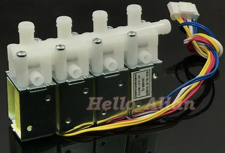

    Ça ressemble beaucoup à ça :

    Citation Envoyé par micapivi Voir le message
    Pièce jointe 510253
    Oui c’est bien ça

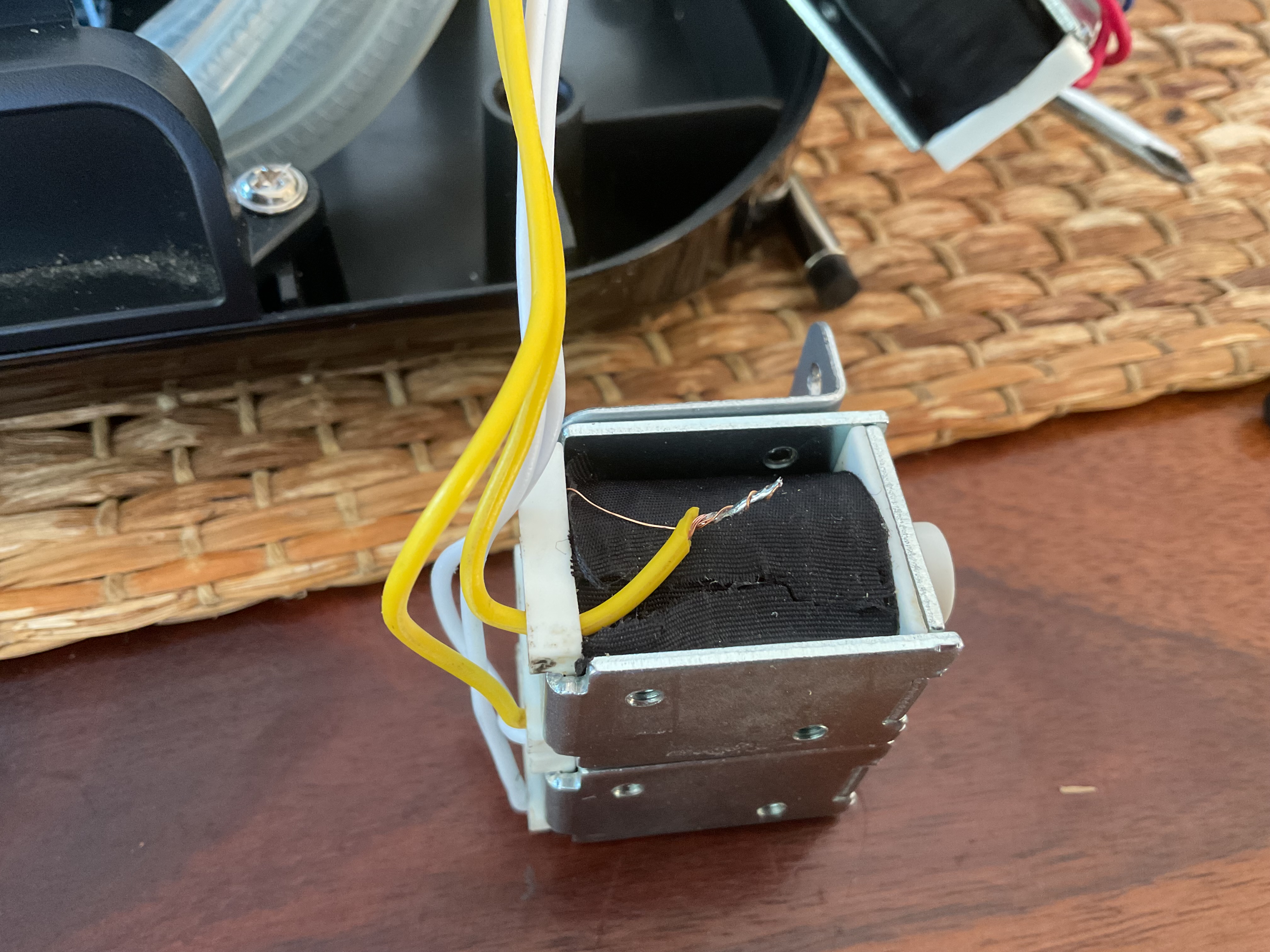

    Électrovannes démonté
    narita
    Un Peu noir ..cramé peut être court circuit

    Bonjour"
    pour ce qui me concerne je considère que ce n'est pas "l'électrovanne 4 voies sorties a 90°en ligne "
    c'est le nom que je lui donne car correspond bien a sa présentation
    par contre il faut refaire la connexion du fil jaune (il n'est pas en court circuit mais il a surchauffé)
    donc juste le remettre au propre et sans doute que sa remise en état est susceptible de résoudre le problème
    dans ce cas le coût de réparation sera rendu a une valeur de zéro euros

    Bonjour"

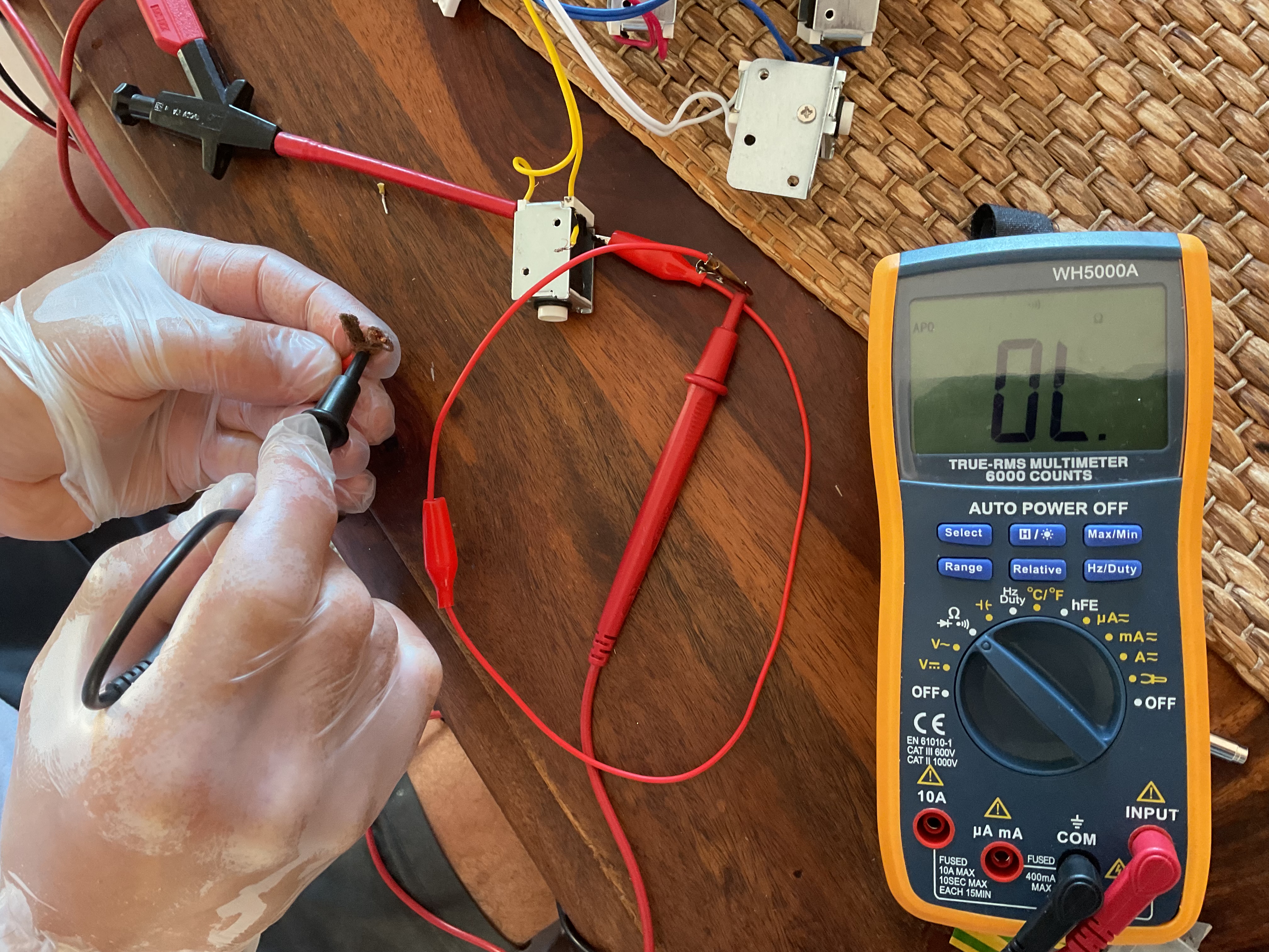

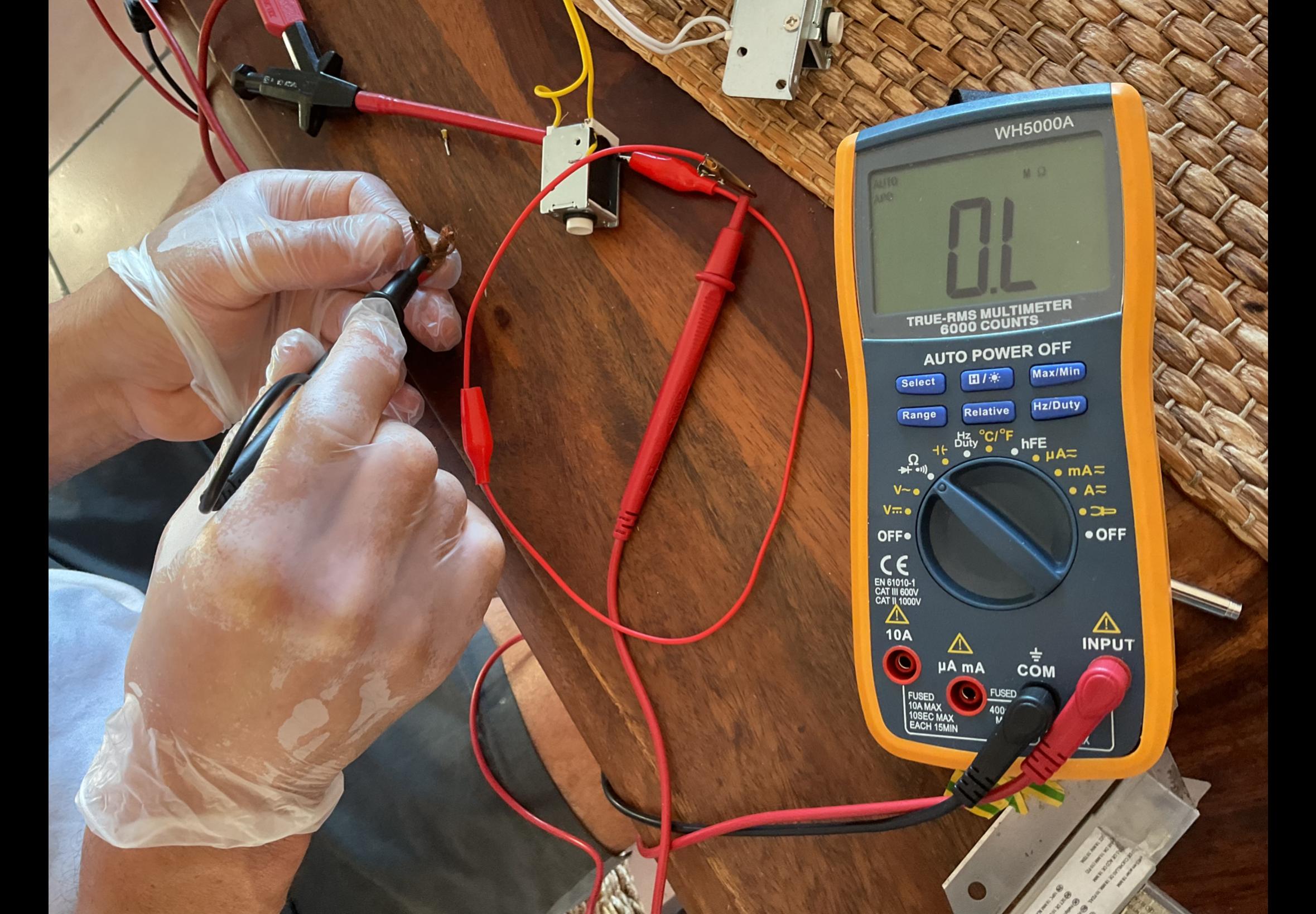

    J’ai remis en propre le fil jaune , malheureusement sans succès

    Je vais isoler l’electrovanne avec le fil jaune et prendre les mesures

    pourquoi être aussi suspicieux ? le "point noir" est peut être simplement un artefact.
    De là, la mesure des bobinages peut être faite en direct. Il y a eu confirmation que leurs valeurs étaient identiques, ce qui semple exclure que la partie élec soit défectueuse. Il reste la partie mécanique qu'il est facile de vérifier puisqu'on a accès aux éléments mobiles.
    en dehors de l'avancement du diagnostic, je ne vois aucune raison de suspecter à narita une attitude volontairement négative.... et encore moins de menacer de fermeture...

    Voici mesure isolé
    narita
    Citation Envoyé par narita Voir le message
    Voici mesure isolé
    Même valeur
