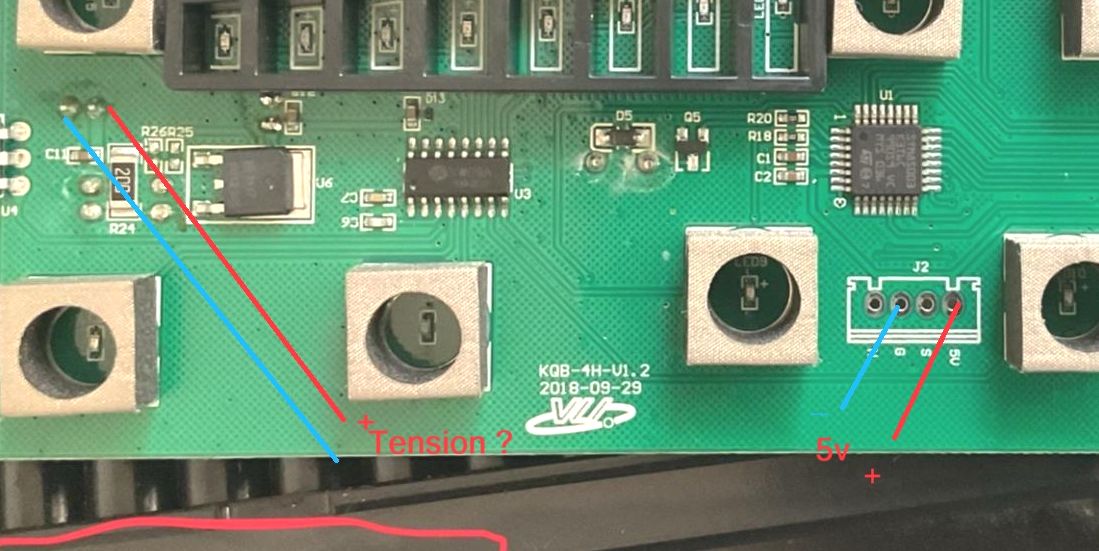

  4. #94
    Re : Pressotherapie: comment s’appelle cette pièce[résolu]
    avant essayer de tous les côtés, il aurait fallu commencer par vérifier les tensions sur la carte.
    le connecteur avec fils rouge-noir doit alimenter les électrovannes (12 à 24v)
    Il y a aussi un 5v à mesurer sur le circuit.

    et les mesures demandées en #94 ?
  14. #104
    narita
    Pièce jointe 510384
    Désolé j’avais zappé
  15. #105
    narita
    Citation Envoyé par narita Voir le message
    Je l’ai mis sur ce sélecteur
