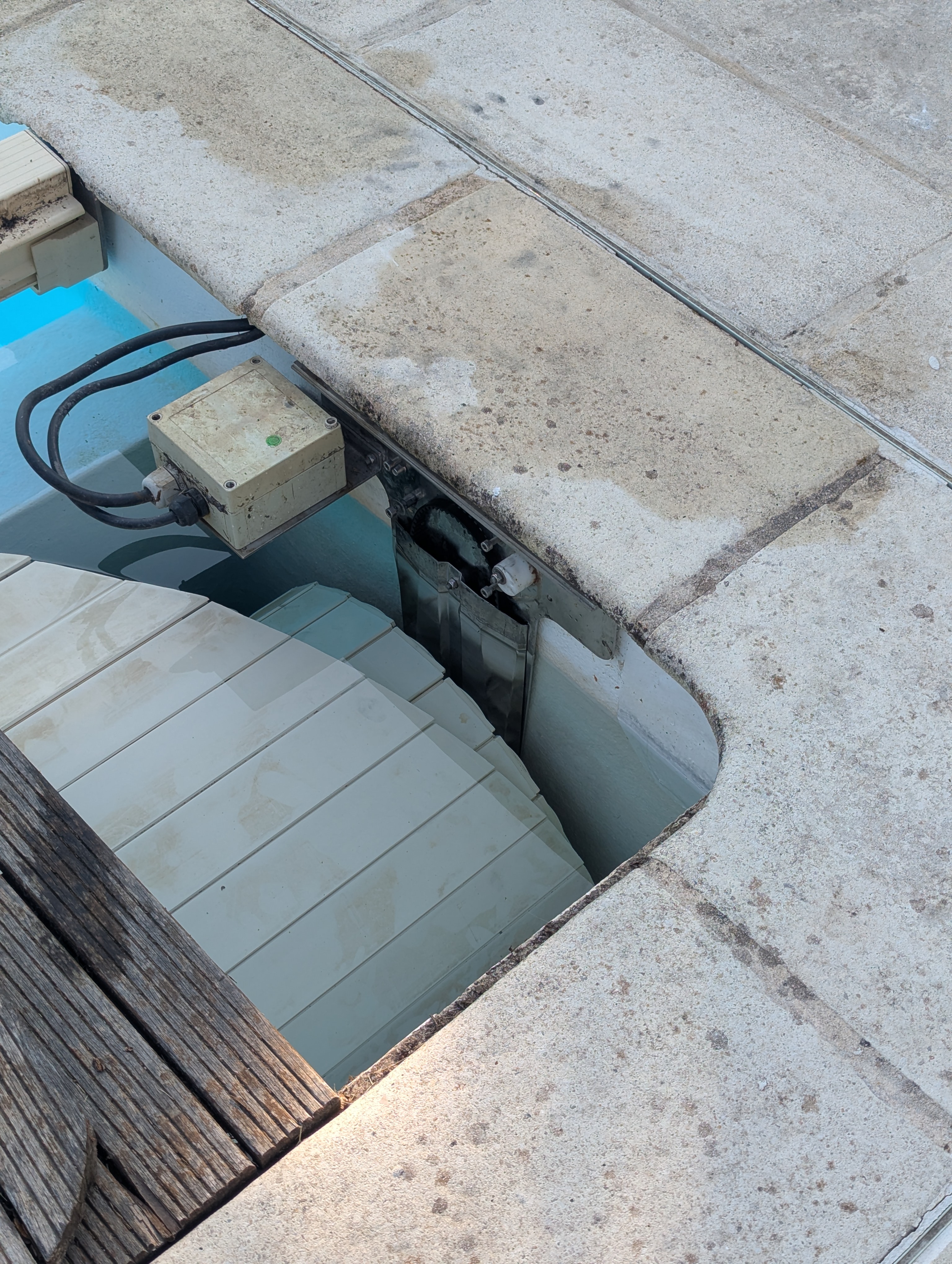

    j'ai un probleme sur une couverture motorisé de piscine Coverdeck de la marque Procopi.
    le reducteur (satellite) compris dans l'axe immergé de la couverture est probablement cassé et je dois sortir l'axe immergé de la couverture .
    j'ai trouvé sur le web la procédure pour installer cette couverture , mais rien sur le démontage en particulier sans avoir a casser les margelles de la piscine.
    qq surait-il comment demonter les platines et retirer l'axe de ce type de couverture de piscine?
    merci d'avance pour vos conseils !

    il est possible de démonter et remonter le systeme ( axe couverture + mechanisme) , vu qu'il y a déjà eu une intervention. je cherche a savoir quelle est la procédure , et en particulier si il faut vider l'eau afin de pouvoir sortir l'axe . j'ai un devis de 600 euros uniquement pour demonter le volet et le pisciniste me dit qu'il etablira un nouveau devis pour la réparation. cela me parait bien cher et je cherche a pouvoir moi meme démonter le systeme.
    qq a-t-il eu dejà a faire un démontage sur ce model de couverture de piscine ?

    je me suis jeté a l'eau et etre trouvé la solution :
    - demonter le tablier par section en déclipsant les lames . on se retrouve avec des bouts de tablier mais ca permet de ne plus avoir la pression vers le haut empechant le démontage de l'axe
    - une fois que l'axe est libre du tablier , il est facile de le sortir
    c etait bien les engrenages du reducteur dans l'axe qui avait explosé apres 14 ans de service . j ai commander la piece = 90 euros !

    Citation Envoyé par badnike Voir le message
    ... c etait bien les engrenages du reducteur dans l'axe qui avait explosé apres 14 ans de service . j ai commander la piece = 90 euros !
    ”Explosé” est peut être un peut fort ou peut cacher autre chose.
    Une usure progressive finit par faire patiner le pignon d’entraînement qui tourne dans le vide.
    Si des pignons sont broyés, il y a peut-être un blocage de la partie entraînée. c’est à vérifier avant de remplacer.
    gienas a raison, assure toi qu'il n'y ait pas un dur, les engrenages ont ils des traces d'usures, signe de faiblesse, pas d'usure, signe de cassure par blocage
