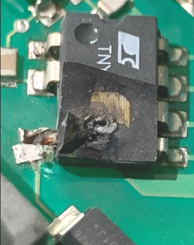

    Voici les infos du jour, j'ai reçu presque tous les composants, il me manque juste le fusible
    Je me suis lancé dans le remplacement des composants cet aprem.
    Alors que sur la carte d'essai j'arrive facilement à enlever les condensateurs, et à les repositionner, sur la carte du LV ça n'est pas la même !
    Compliqué de retirer les pattes des condensateurs, j'en ai enlevé 3, mais il a fallu les détruire pour les enlever, les pattes se sont arrachées du corps des condensateurs.
    En plus, une fois les pattes retirées de la carte, impossible de vider les trous pour pouvoir positionner les nouveaux composants.
    J'ai tester de la tresse à dessouder qu'on m'a prêté, mais ça ne fonctionne pas, ça ne fait pas buvard. J'ai testé ma pompe à dessouder à piston, mais ça ne fonctionne pas non plus. Et même en chauffant directement les trous, je n'arrive pas à introduire les nouveaux condensateurs: c'est assez frustrant car je pensais vraiment que c'était à ma portée !
    Ensuite, j'ai tenté de dessouder le CI, j'ai une petite pince coupante, mais elle ne doit pas être assez petite pour pouvoir couper les pattes, je n'y suis pas arrivé. Du coup j'ai essayer de chauffer une patte, et de la soulever pour la dessouder. En fait en faisant ça, j'ai déplacé la piste d'accueil de la patte !
    Le bilan de l'après midi n'est pas top ! ==> Grosse déception
    Cdlt

    Cdlt
    Ghard

    Patte CI dessouder avec la piste déplacée ==> on dirait que le connecteur n'est pas cassé, mais comme il a été déplacé, il doit être fragile
    Emplacement des condensateur, avec les trous encore bouchés
    Outillage : pompe à dessouder, pince coupante, tresse à dessouder, panne du fer à souder, fil à souder
    On m'a prêter un fer Facom professionnel, avec la possibilité de faire varier la température de 200 à 450° : ce qui devrait quand même aider...
    En fait, quand j'essayais de vider les trous, je chauffais, mais j'avais l'impression que ça ne fondait pas, alors que lorsque je posai le fer sur le fil à souder ça fondait immédiatement.
    Maintenant je me dis qu'au lieu de s'acharner sur le trou, il faut peut-être rajouter de la matière sur le trou bouché pour pouvoir entrainer ce qui bouche le trou en même temps que l'on pompe l'ajout de matière... qu'en pensez-vous?
    Cdlt

    bonsoir ce n'est pas la température du fer mais sa puissance qui compte sa valeur svp ?
    il a une sale figure ce fer à souder, 30watts le votre ca devrait être suffisant, il faut rajouter de la brasure et on tire avec la pompe quand c'est bien chaud.
    il faut démonter la pompe et graisser le joint, s'entrainer sur une carte hors service.
    il fallait passer commande en même temps que les composants.
    la tresse en cuivre nu ne se conserve pas elle s'oxyde rapidement il faut de la tresse étamée.
    l'étain dans le tube en plastique ce n'est pas du bon étain.
    celui à gauche peut être mais comme on n'a pas la nature exacte c'est kif kif !
    la pince coupante c'est bon pour couper des cotons tiges.
    avez vous un décapeur thermique avec petit buse ?
    la piste arrachée rien de méchant vous souderez avec la broche juste à coté.
    il faudra quand même poncer le vernis pour faire venir le cuivre et ensuite on peut brasser une queue du condensateur que vous allez conserver les queues.
    Cdlt
    oui, il faut ajouter de la brasure pour qu'elle puisse transmettre la chaleur à celle qui est dans le via, chauffer assez longtemps pour que même la brasure dans le trou soit liquide puis aspirer avant que ça refroidisse, pas aussi évident à faire qu'à dire !
  21. #81
    Ghard38
    Re : MIELE modèle: G 5600 SC
    Merci beaucoup pour vos conseils.
    Devant la difficulté de la tâche, et le manque d'expérience, je me suis penché sur une solution de repli cette semaine.
    Et bonne nouvelle pour moi, j'ai pu faire ressouder les composants par une personnes beaucoup plus aguerrie.
    J'ai récupéré la carte ce soir.
    Je vous tiens au courant pour vous dire si le remontage s'est bien passé et si ça fonctionne à nouveau.
    Cdlt
