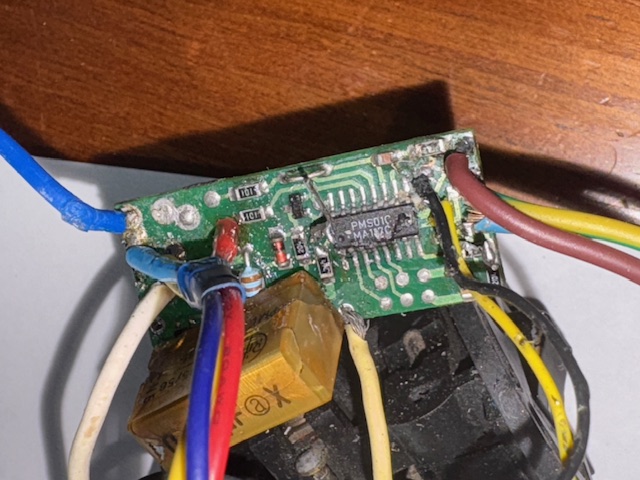

    bonjour a tous
    juste pour vous dire que je vous enverrai des bonnes photos en fin de semaine; Avec mon appareil elles sont trop flous
    j'ai reçu la résistance mais n’attend vos conseils

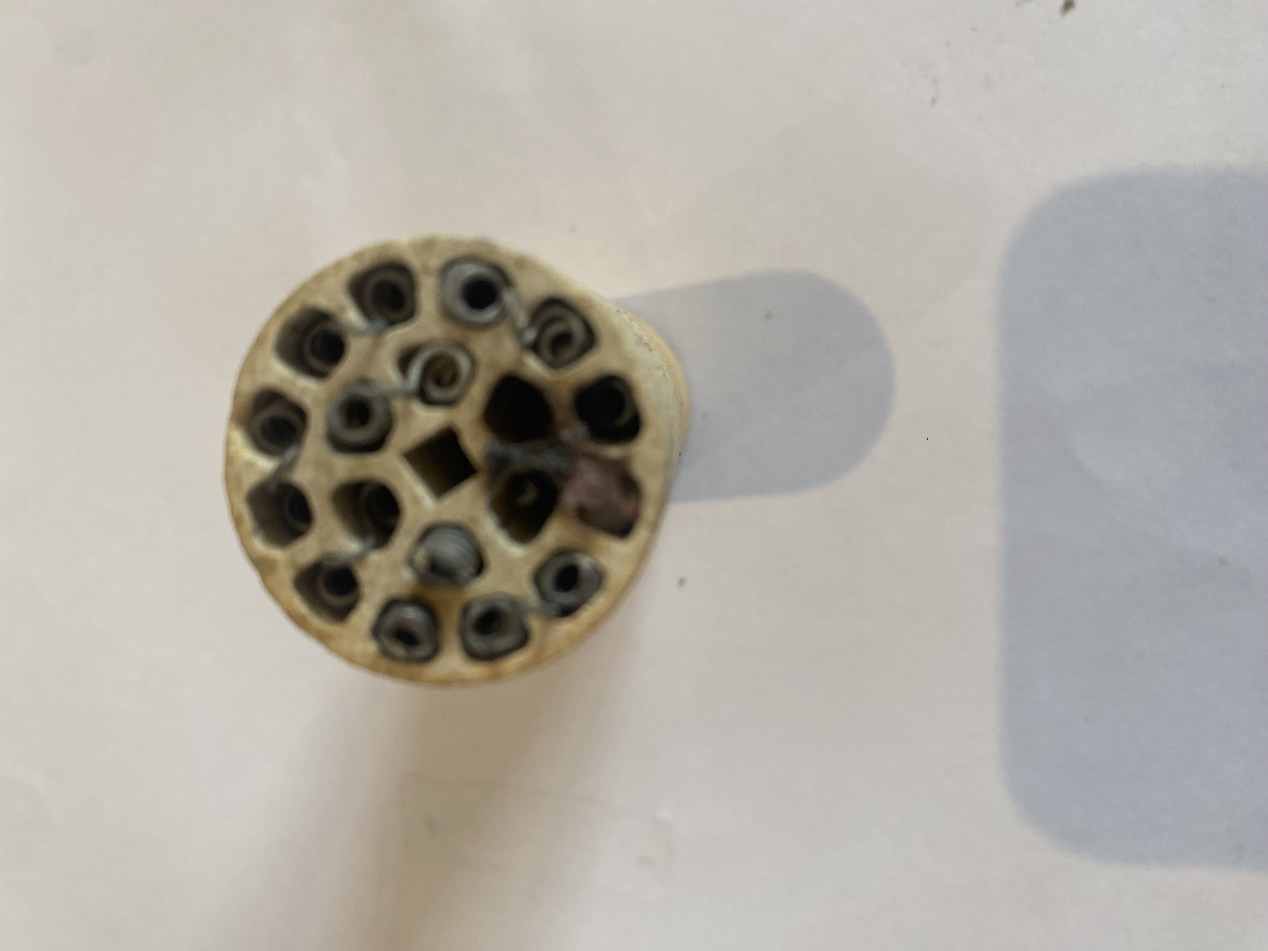

    Vue de la résistance chauffante, je ne m’explique pas le cour jus alors que c’est une partie juste au milieu de la résistance

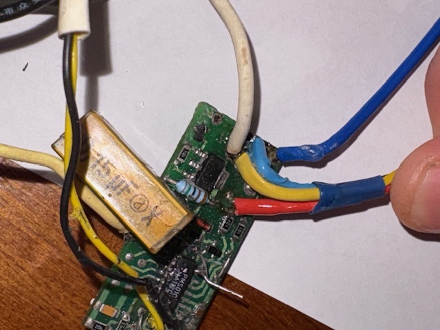

    Desolé, photos
    jherve
    Re : appareil a air chaud LEISTER
    re
    voici les 2 vues manquantes a+ merci

    bonjour le pms01 est dans un sale état de manière générale la carte aussi.
    coté soudure on voit des trainées d'étain, la carte n'est pas propre du tout.
    il faut de la tresse à dessouder de l'étain snpb 60/40 en 1mm, de l'acétone, coton tige en bois.
    ou chiffon 100% coton pour nettoyer
    Dernière modification par racard ; 31/08/2025 à 12h04.

    'accepte volontiers tes reproches
    malheureusement beaucoup de pistes étaient en train de s'arracher, j'ai donc essaye de les recoller avec une colle spéciale, mais pas beaucoup de réussite
    JE n'ai pas trouvé de réparateur pour cette carte. Rien qu a' la vue de cette dernière ils ont refusé, au prétexte qu'ils ne connaisse pas ce genre de matériel.Il n' y en a pas dans mon secteur
    Quoi qu'il en soit vous pouvez essayer de répondre a mes questions
    j'ai retrouvé une facture datant de 2000, pour la reparation. changement du triac et du condensateur, cout 350€

    bonjour ce ne sont pas des reproches juste un constat actuel il faut y remedier avant de poursuivre.
    on ne voit pas sur la carte où est soudé le condensateur

    Ce qui rend cette carte brillante a l'apparence sale , c'est le produit pour protéger les pistes
    OUI;350€ pour le dépannage. Il en a profité
    Demain j’enverrai ou sont connectés les 2 condensateurs

    En relisant il y a un problème avec des fils dessoudés et vous avez perdu le papier où c'etait noté ?
    si vous avez fait une photo avant d'y toucher ca permet de lever le doute.
    il y a aussi un problème avec votre appareil photo qui a des difficultés pour faire une photo nette afin de nous aider à y voir plus clair.

    bonsoir vous avez changé le triac, avez vous aussi remplacer le condensateur par un de 100nF ?
    avez vous mélangé le câblage des fils (ce n'est pas très clair)

    j'ai démonté la partie soufflerie que je n'avais jamais ouvert. En nettoyant j'ai remarqué' que la sonde bougeait trop, et effectivement elle avait aussi éclaté
    Je n'ai pas cherché a comprendre et commandé un autre appareil
    DONC NOTRE TENTAVIVE DE DEPANNAGE S'ARRETE LA
