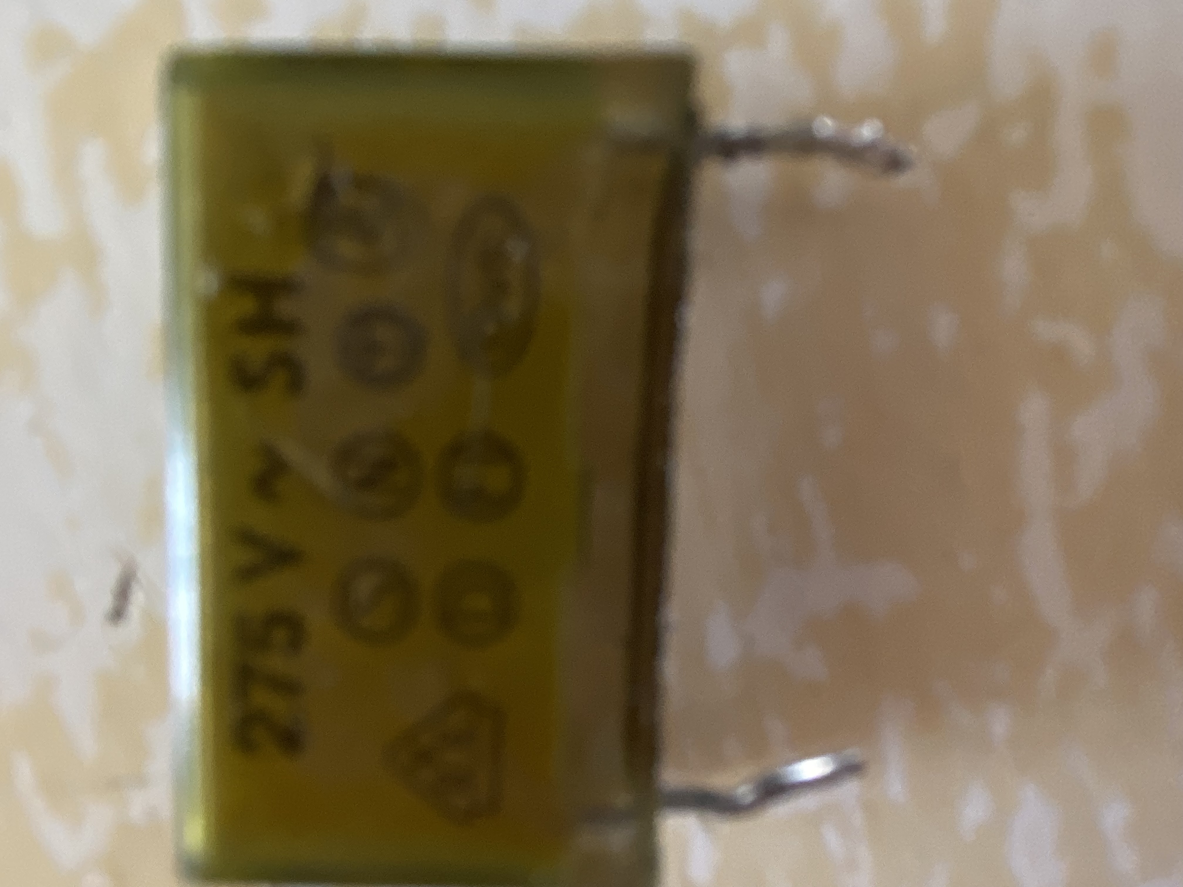

    mon appareil a air chaud leister vient de me lâcher. En cours de soudure il y a eut un gros bruit
    J'ai ouvert l'appareil,et comme je n'ai rien vu, j'ai remit sous tension et vu des étincelles aux bornes du triac Q 80 10L5
    J'ai vu aussi que la résistance chauffante était carement explosé ,
    J'ai changé cette résistance par une de récupération (en attente d'une neuve), changé le triac mais pas de chauffe de la résistance. Aucune tension a ses bornes. J'ai testé le gros condensateur papier après démontage;, mesuré sa valeur qui était de 250 ohm dans les 2 sens et la valeur était constante
    Je pense qu'il est hs? Je voudrais votre avis et savoir si je peux le remplacer par un de 220nf au lieu de 100nf. (J'en ai pas )
    Pour ce type d'appareil la platine électronique est impossible a se procurer ( j'ai fait 5 vendeurs), c'est pour ca que je demande de l'aide
    voici des photo de la bête et de la platine, pas évident a photographier
    merci de votre aide

    difficile de vous aider sans avoir deux photos nette et prise de vue normale à la carte.
    coté soudure et composants.
    le condensateur 275V est il en série avec une résistance et cet ensemble aux bornes du triac ?
    avez vous un multimètre ? si oui photo de celui ci

    Pour le condensateur pour lequel j'ai des doutes, un fil partant d'une borne alimentation en 220v, va a l'entrée du condensateur , en même temps un fil va a la patte A2 du triac et un autre au moteur
    Pour la sortie de ce condensateur , il y a pas mal de monde , ça va sous le condensateur bleu dont le marquage a disparu et sous le circuit intégré

    Donc je suis bloqué car je pense que le 100n est hs mais je n'en ai pas;
    N’hésitez pas si vous avez besoin de renseignement complémentaires

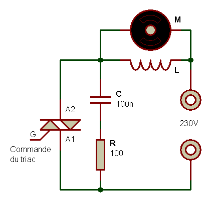

    pour moi, la résistance s'est mise en court circuit et a emmené le triac avec elle
    Re : appareil a air chaud LEISTER
    d'accord mais il est où ce triac, en dehors de la carte ?
    je n'en sais rien mais post 1:" vu des étincelles aux bornes du triac Q 80 10L5"

    oui ,racard,j'ai bien déposé le condensateur hs, voir photo.
    Acheter un décapeur neuf, j'y pense, mais mes moyens actuels ne me permettent pas;De plus j'ai acheté une résistance, des triacs, et j'en aurait pas l'utilisation
    Que le problème provienne de la résistance, c'est possible, Elle n'avait que 18 mais et au rythme d'utilisation ça ne fait que quelques heures de fonctionnement
    Je cherche un décapeur même modèle d'occasion mais, ça ne court pas le rues.
    Quand aux décapeurs que j’ai vu sur le net, je n'ai pas trop confiance
    Je confirme que le flash visible était bien aux bornes du triac. Ce dernier est monté par l’intermédiaire de 3 fils, sur la carcasse du moteur r qui sert de radiateur

    est il possible que le montage ressemble à ça ?:
    ça expliquerait le rôle de C destiné à alimenter la gâchette

    ou bien ceci:

    tu as doublement raison si il n'y a pas de réseau RC aux bornes du triac.

    A part ce qui précède,
    le chimique qui a chauffé au point de fondre l'enveloppe, s'il servait de filtrage de l'alim, on peut raisonnablement penser que le PMS01C n'est plus du tout fonctionnel

    sur la photo coté composants
    les2 fils du haut coté gauche de la platine vont a une sonde de temperature (a coté du petit condensateur)
    les 3 fils d'en dessous vont au potentiomètre
    de l'autre coté
    le fil blanc du bas va a l’alimentation 220v
    les 3 au dessus au triac
    le blanc et le noir qui entre dans la gaine blanche du haut, alimente la résistance chauffante
    1 fil blanc sortant de la gaine va a la platine , et l'autre au 220v
    je pense que la platine est alimentée au travers de cette résistance
