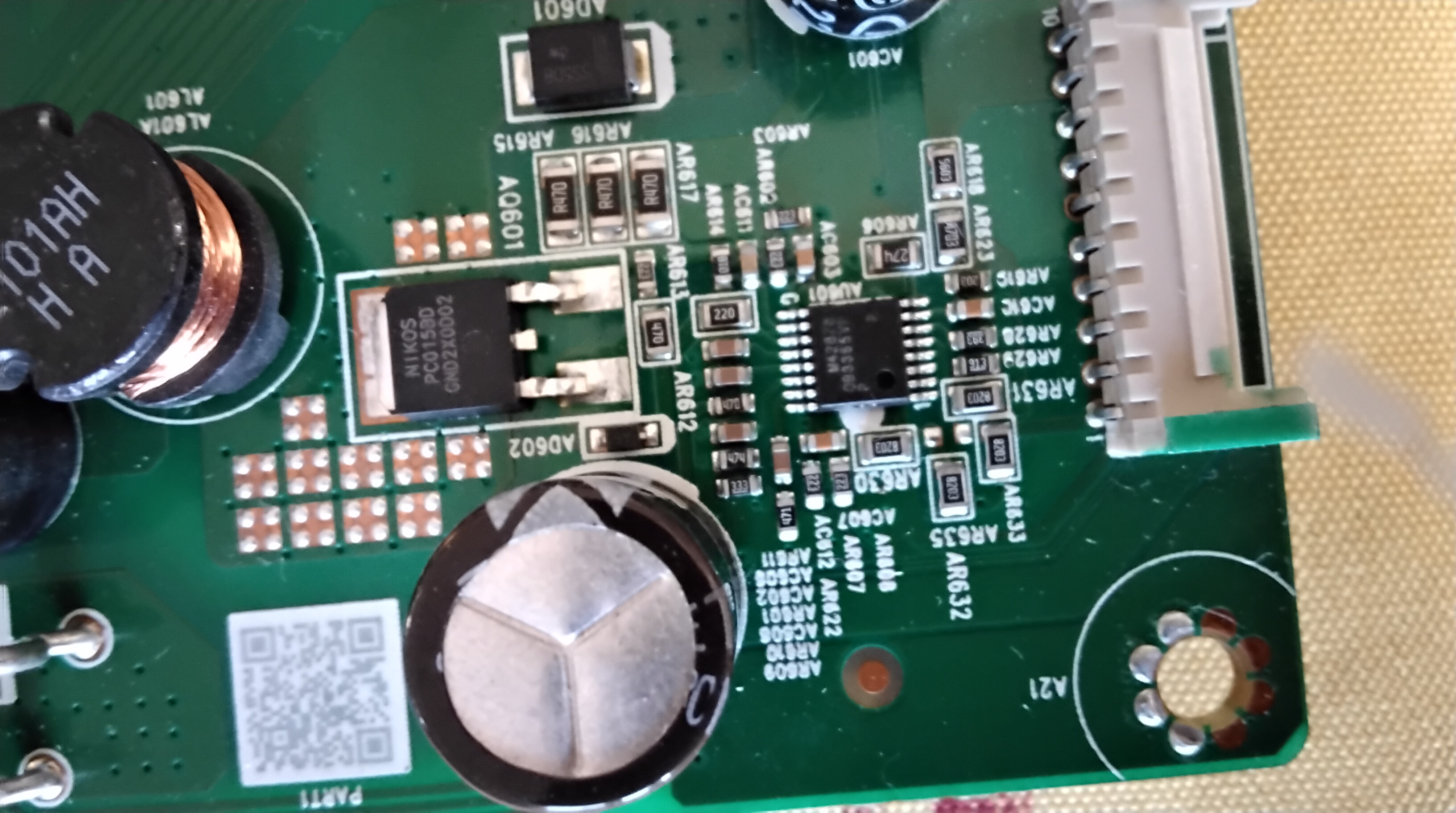

    j'ai eu la même panne sur la même marque de tv (probablement le même modèle) il y a quelques semaines, la double diode ed604 était hs, j'ai voulu dessouder le transistor AQ601 pour le tester et une patte s'est cassée, j'ai pensé que j'avais manqué de délicatesse mais à la réflexion je crois qu'il avait dégusté en même temps que la diode (le propriétaire m'avait déclaré avoir remis le courant une quarantaine de fois, sans doute à cause de disjonctions intempestives), le TV n'a pas du supporter le traitement, quoi qu'il en soit j'ai remplacé la double diode ainsi que le transistor et le tv fonctionne depuis sans problème

    Quelle est la référence de votre aq601?

    Je pense que AQ601 est le même....Nom : 20250915_075712.jpg

    Cherchez avec : PC 015 BD (zéro quinze).

    je viens de vérifier sur ma commande, c'était PC015BD, le tv ne démarrait plus du tout

    Oui ,il est certain que si AQ601 est défectueux ça fait sauter la double diode.
    Mais dans ce cas présent, le rétro-éclairage relaxe.
    En changeant ce mosfet on verra bien.

    Bien,j’ai décortiqué un peu le montage et je vois mieux.
    Le croquis # 18 n’est pas exact en ce qui concerne AQ601.
    En fait il découpe la tension fournie par ADS2 à la façon d’un PFC avec la diode AD601.
    Cette tension (Vled)est appliquée directement aux plus des 2 ensembles de barres. (2x8+7 leds).
    Leur moins respectifs sont reliés aux pins 1,2 et 4,5 de l’IC AU601.
    Ce dernier referme les moins des ensembles à la masse avec la fonction dimmer.

    Du coup ça augmente les possibilités que aq601 puisse être défectueux ?

    J'ai changyl'aq601 mais toujours pareil
