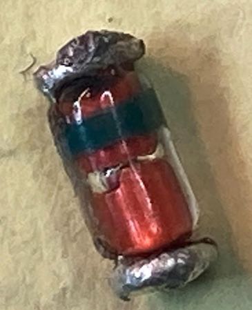

    Le problème est qu'il n'y a rien de marqué dessus
    Comment savoir afin de la remplacer
    Fareinheit76
    Re : Comment trouver la valeur Zener de cette diode ?
    Je précise que absolument rien n'est visible en marquage
    Pièce jointe 513134

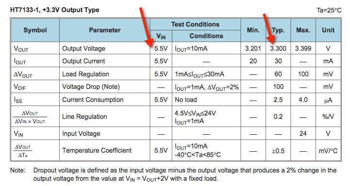

    Pour récapituler avec zener de 6,2V
    J'ai 5,7V à l'entrée du régulateur et 2,92V en sortie, la zener chauffe à 55 degrés
    D'après le datasheet joint du régulateur 7133-1, ce serait un peu faiblard en sortie mais le Vin d'entrée serait bon, bizarre
    Nom : 2025-10-27_13-58-55.jpg
Affichages : 283
Taille : 63,2 Ko

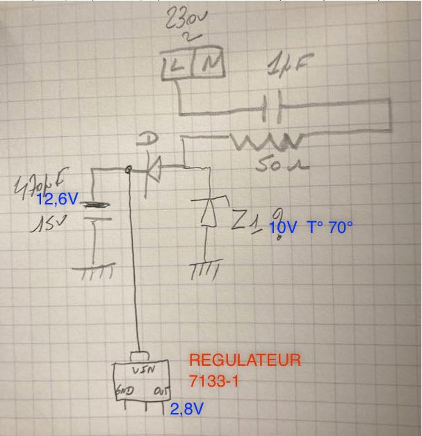

    Tu es sûr que c'est une Zener ?
    Bonne question, Non pas du tout, à quoi elle servirait si ce n'est qu'une simple diode d'après le schéma ?
    Nom : 2025-10-26_20-50-12.jpg
Affichages : 269
Taille : 41,8 Ko
    Dernière modification par Fareinheit76 ; 27/10/2025 à 17h34.
    doudou911
    Re : Comment trouver la valeur Zener de cette diode?
    re
    a faire passer l'alternance négative , la positive allant vers le régulateur, et il faut que les 2 passent pour que la capa de 1 uF fasse sa fonction
    Fareinheit76
    Bien compris, à la vue du schéma, vous pensez que je puisse mettre une diode de commutation 1N4148 sans risque ?
    doudou911
    je pense que oui, mais par précaution une 1N400x serai plus sure .
    Bsr,
    Rappel :
    1uF @230v ----> 3200 Ohms
    Donc, I max crête, 1/2 alternance sur 2, = 100mA crête (à la louche)
    Le secteur + 50 Ohm + 1uF constitue une source de courant, il faut donc un moyen d'empécher la tension en entrée du régulateur linéaire de dépasser son max admissible. Utiliser une Zener comme montré en #1 est sans doute le plus simple. A priori, une simple diode 4148 ou 400x ne convient pas.
    Cette diode doit être en amont de D, sans quoi, selon la manière dont on veut voir le truc :
    - il n'y a pas de chemin pour l'alternance négative
    - on se retrouve avec un circuit dans lequel on a un condensateur (le 1uF) et une diode en série - ce qui, on le sait, est contraire aux bonnes moeurs.
    Question design, nonobstant les limites des composants entourant la zener (tension max du chimique et du régulateur), on choisira la zener de tension minimale pour limiter la dissipation - tout en assurant que le condensateur filtrant le 50 Hz (qui n'est pas du 100 Hz) est suffisant pour que l'ondulation soit acceptable.

    La photo de la diode (gros plan au #1) montre qu'elle a souffert et pour cela :
    - un court-circuit en aval en entrée ou en sortie du régulateur ne peut en être la cause.
    - une coupure ou réduction importante du courant consommé pourrait en être la cause.

    Fareinheit76
    Merci beaucoup :
    Cela remarche avec une zener de 10V que je viens de me procurer
    Celle-ci monte cependant en température pour stabiliser à 75° (T° ambiante 17°)
    Est-ce acceptable pour vous, cela me parait très chaud
    Ou bien dois-je changer de zener en prenant encore une valeur au dessus quitte à me rapprocher de la tension du condensateur de filtrage de 15V
    Pour info la tension du régulateur est de 2,8V pour 12,6V en entrée, il ne chauffe pas trop, c’est la zener (Caméra infrarouge)
    La tension Vin maxi admissible d'après le Datasheet à l'entrée du régulateur cms serait de 30V
