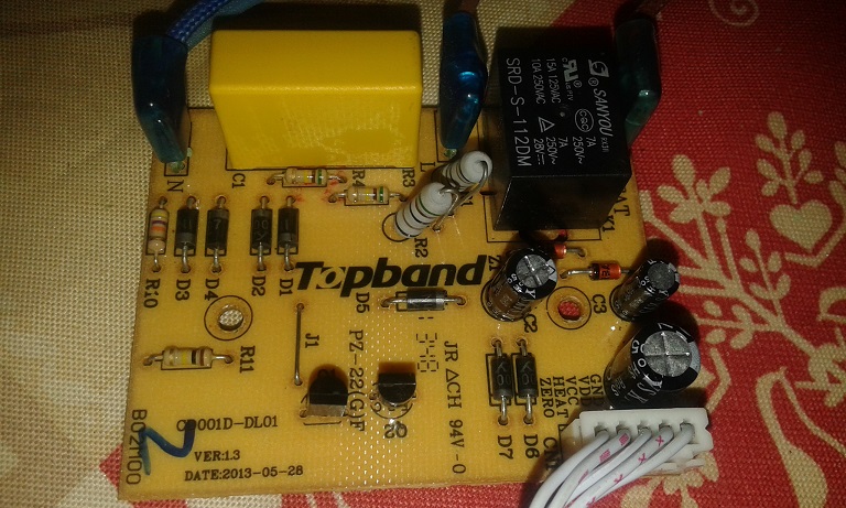

    J'ai une cafetière moulinex FG362112 / 87A depuis quelques années. Depuis la semaine dernière lorsque j'appuie sur le bouton on/oo (bouton poussoir) j'ai du m'y reprendre à deux fois puis quelques jours dizaine de fois pour qu'elle la diode rouge s'allume et qu'elle fonctionne. Je suis obligé d'appuyer sur les autres boutons puis réessayer sur le bouton on/off.
    J'ai décidé ce jour de démonter la cafetière et d'accéder au boitier de commande et à la carte éléctronique (je ne vois pas d'oxydations sur la carte) car par moment elle démarre après plusieurs essais donc j'en déduis que c'est un problème aléatoire et je me suis dit que peut être le relais est défaillant car quand elle veut s'allumer et je n'arrive plus à l'éteindre avec le bouton on/off je suis obligé de débrancher.
    J'aimerais avoir votre avis sur la panne ?
    Je viens vers vous pour savoir comment tester ce relais SANYOU SRD-S-112DM ? Ou mettre les pointes et le curseur du multimètre ?
    Je vous remercie par avance.

    l'arrière du relais ? On dirait qu'il n'a que trois pointes ?

    pour moi, c'est pas le relais, c'est le gros truc jaune
    Re : aide pour réparation carte éléctronique cafetière
    le dépannage c'est comme une enquète, c'est pas au pifomètre (à moins d'avoir de l'expérience dans le domaine, et encore..)
    les bonnes questions à se poser:
    quand le voyant ne s'allume pas le secteur est il présent sur la carte ? je suis sur que oui mais..
    comment fonctionne cet appareil ? comment est constituée l'alimentation ?
    en général on a trois choix possibles:
    transformateur: je n'en vois pas
    alimentation à découpage: idem, pas de mini transformateur en kilo Hertz

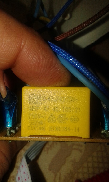

    alimentation capacitive: à mon avis bingo, il y a une condensateur non polarisé probablement X2 (secteur permanent) le gros truc jaune
    le truc jaune en question fournit la basse tension pour alimenter la logique (autrement dit la gestion), si sa capacité baisse ne serait ce qu'un peu la tension fournie ainsi que la puissance de basse tension fournie baisse aussi et il arrive qu'elle soit trop faible pour mainteni un relais collé, ou même pour le faire coller tout court
    bien sur, la panne peut venir d'autre chose mais le cas est fréquent et il convient de mesurer la basse tension fournie avant toute chose (ou bien de remplacer purement et simplement le condensateur)

    sinon, si vous savez souder des composants c'est plus simple et moins risqué de remplacer directement le condensateur jaune

    normalement, le relais vu de dessous devrait se présenter comme ça:https://www.alldatasheet.com/view.js...112DM&sField=2

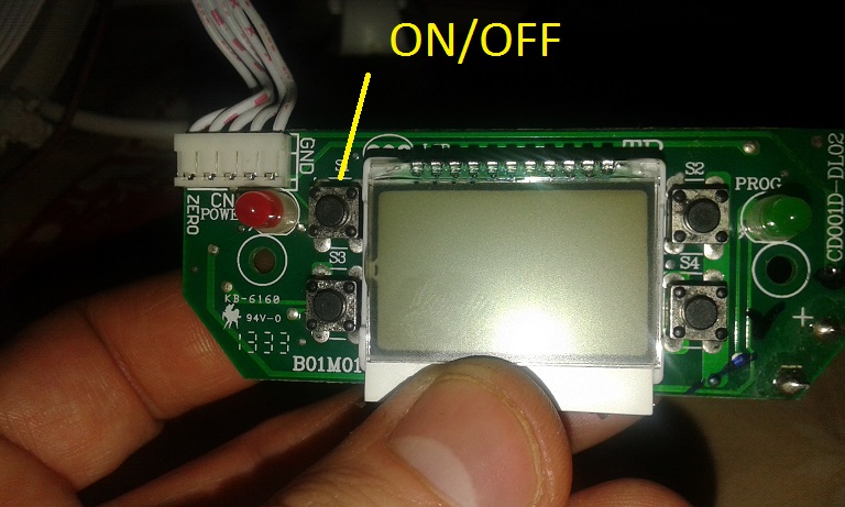

    SI je ne me plante pas la touche on /off serait une touche a impulsion
    dans ce cas tout comme une télécommande c'est une conduction
    via un charbon qui active la commande a impulsion
    si le dit charbon n'est plus en bon état il se passe quoi???
    corrigez moi si nécessaire car je ne suis pas du tout familier a ce type de matériel
    je ne fais que me référer a ce qui se passe souvent sur les télécommandes TV
    clement59440
    Oui c'est une commande à impulsion. Je viens de la retester à l'instant si j'appuie direct sur le bouton on/off rien mais si j'appuie sur un autre bouton " PROG" et qu'ensuite j'appuie plusieurs fois sur le bouton on/off cela fonctionne et la diode rouge de fonctionnement s'allume et la cafetière fonctionne. Je pense que c'est une petite panne. Est ce le bouton poussoir "on/off" qui fonctionne quand il veut ou dois je le déssouder et réssouder l'autre bouton à impuslion "prog" car la fonction programmation je ne l'utilise pas. Et je ne sais pas si on peut simplifier ces fonctions en shuntant quelque chose.

    "Ça sonne" n'est pas assez précis. La bobine d'un relais n'est pas un court circuit (qui fait sonner un test de continuité) ou le plus faible calibre d'un ohmmètre en dessous d'une certaine valeur. Il vaudrait mieux une valeur en ohms pour savoir si elle est bonne.
    Dans le cas présent, je suis de l'avis de titijoy3, il vaudrait mieux commencer par suspecter le condensateur jaune en essayant de mesurer sa valeur. Il faut lui dessouder une patte, pour de séparer du montage et le mesurer au capacimètre. Seuls certains multimètres disposent de cette fonction. Le remplacement à l'aveugle (sans test préalable) peut fonctionner mais on n'a pas la preuve (le flagrant délit) et l'on n'a pas la certitude que le remplaçant neuf est effectivement bon.
    L'hypothèse de Richard 31 est possible aussi mais elle n'est à envisager que si l'on a la certitude que l'alimentation est correcte, ce qui nous ramène encore au condensateur à disculper avant.
    Attention! Le condensateur doit avoir une qualité particulière, le tien est un 470nF et doit être spécifié X2 pour supporter le secteur.

    ... je ne sais pas s'il y a un charbon conducteur qui effectue l'impulsion
    On ne sait pas ce qui se cache sous la membrane du bouton. Si c'est un poussoir miniature, c'est un vrai contact à ressort qui fait un contact franc. Les "contacts" à caoutchouc conducteur sont plutôt pour des petits claviers.

    Bsr,
    le relais est dessiné sur le CI. Je repasse en jaune....

    Quelle sont les dimensions du cylindre plastique noir du poussoir ? (hauteur, diamètre)
