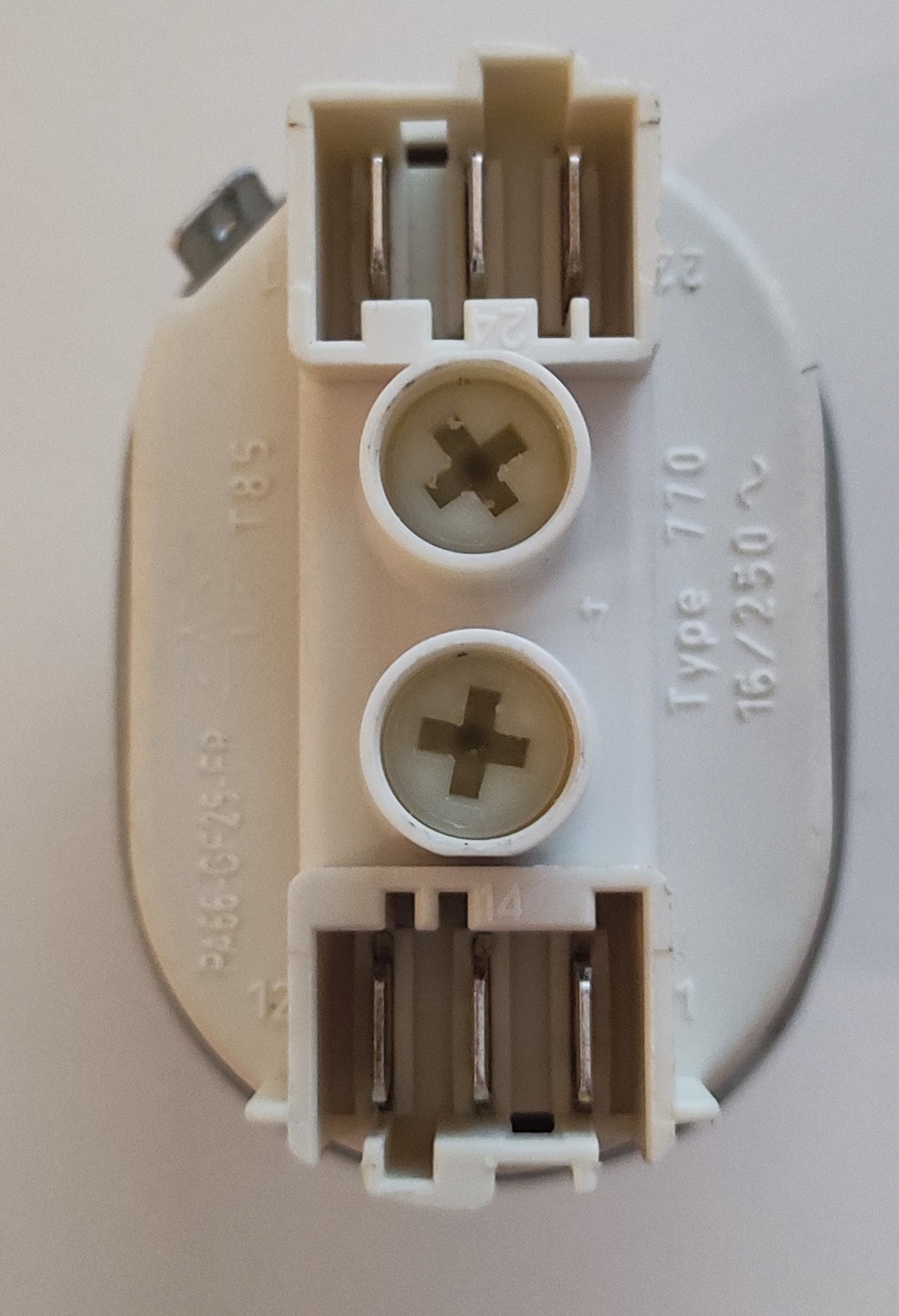

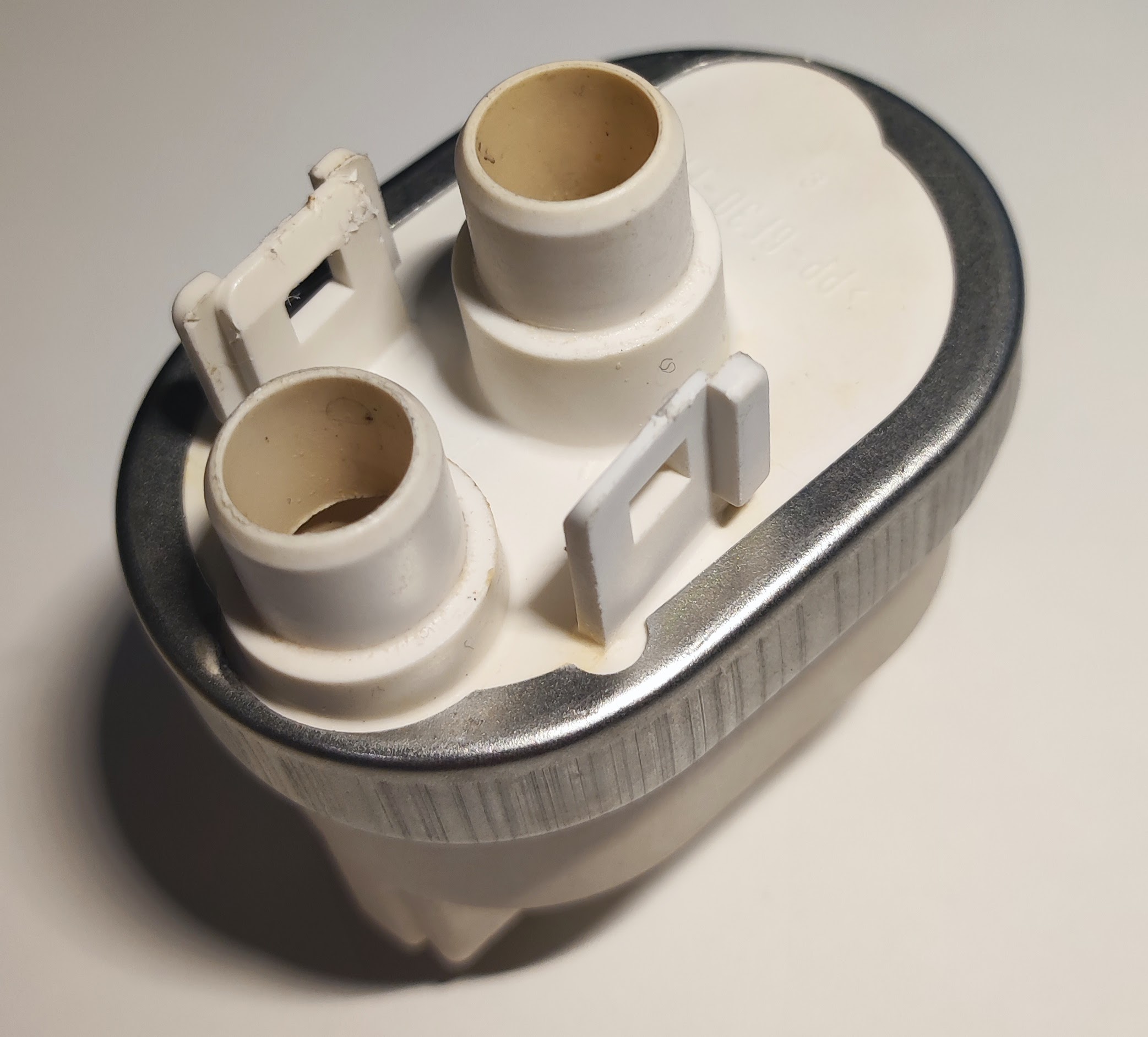

    Mon Lave vaissele Miele 4922SCI acheté il y a un peu plus de 9ans (octobre 2016) est récemment tombé en panne : il fait disjoncter le 30mA du tableau.
    J'ai passé un temps considérable à démonter/tester/remonter certaines pieces (resistance, filtre anti-parasites, capteur de pression, ...), mais sans trouver de coupable, sauf une fuite (je ne saurais dire si elle était présente dès le début, je n'ai soulevé le LV qu'apres certaines manipulations...)

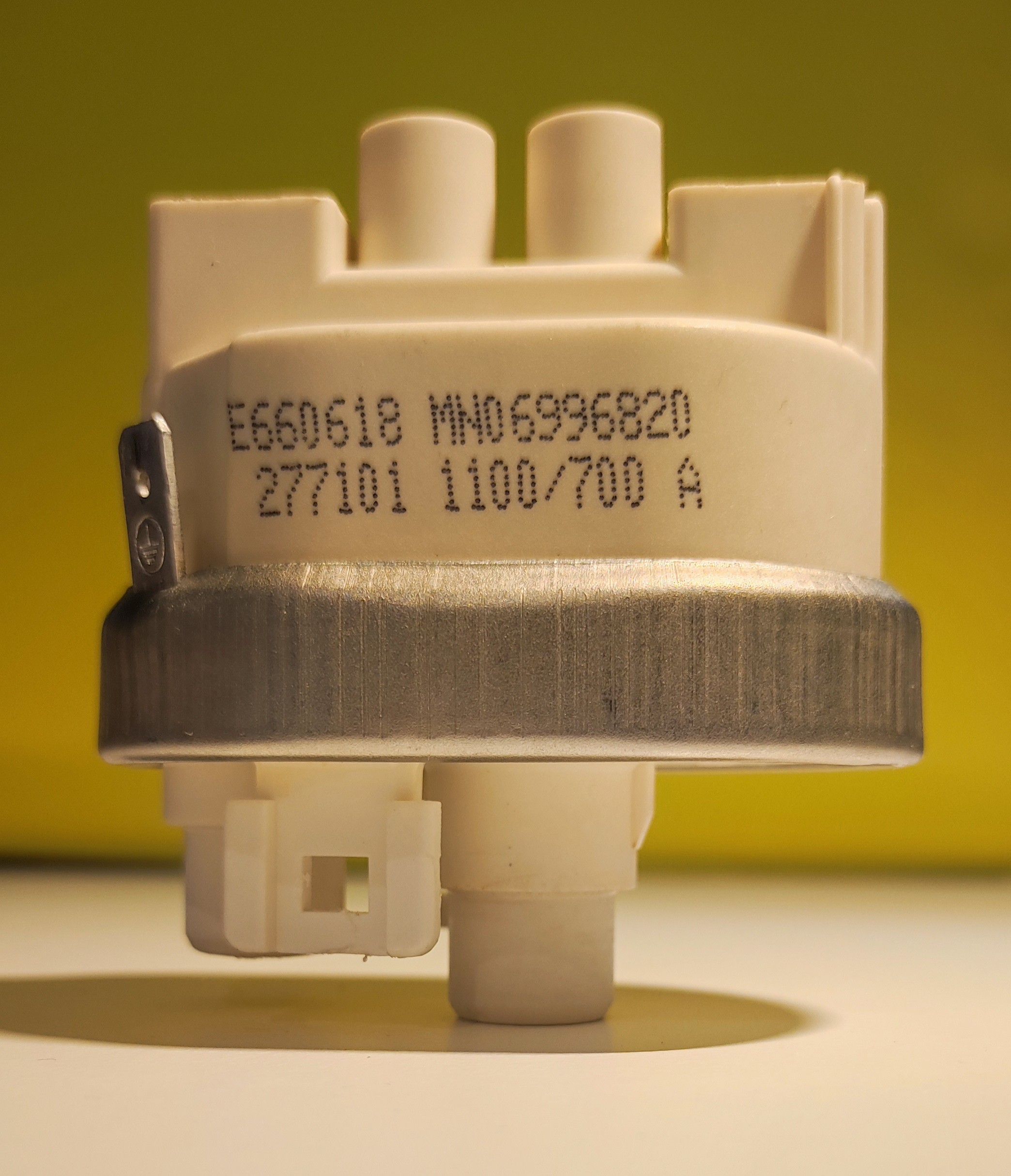

    Aujourd'hui je constate une fuite au niveau du capteur de pression/pressostat (qui cause certainement la fuite de courant qui fait disjoncter ?). En retirant la fiche de terre du pressostat, le LV affiche une erreur F14 au bout de 3~5 mn. Je penchais initialement pour un soucis au niveau du pressostat... J'ai lu que F14 pouvait aussi etre un défaut de pression, j'ai donc démonté la pompe de cyclage et j'ai retiré un bout de plastique souple. Seulement, je constate aussi que la turbine ne tourne pas vraiment librement (le rotor). J'ai donc ouvert la pompe, mais n'arrive pas à démonter plus que la pièce sur la photo (je n'ose pas vraiment forcer, j'ai peur de casser une pièce). Je ne sais pas s'il est possible de remplacer les roulements... Remplacer l'ensemble de la pompe de cyclage coute un prix considérable (entre 400 et 500€ selon les sites) donc j'envisage un achat d'occasion...
    Du coté du pressostat, je constate :
    • Entre 11 et 12 : ouvert (inf),
    • Entre 11 et 14 : ouvert (inf),
    • Entre 12 et 14 : fermé (0 ohm),
    • Entre 21 et 22 : fermé (0 ohm),
    • Entre 21 et 24 : ouvert (inf),
    • Entre 22 et 24 : ouvert (inf),
      (en pression : contact activé en soufflant dedans)
    • Entre 11 et 14 : fermé (0 ohm),
    • Entre 12 et 14 : ouvert (inf),
    • Entre 21 et 22 : ouvert (inf),
    • Entre 21 et 24 : fermé (0 ohm),
    Questions :
    • Que penser du pressostat ? Quels tests devrais-je faire ?
    • Est-il possible de changer les joints (entre le pressostat et la pompe de cyclage) ? Et sinon comment colmater la fuite présumée ?
    • Est-il normal que le rotor nécessite de la force pour tourner ?
    • La pompe est du type Mppw 01-31/4 Ref:10116771, est ce qu'il existe des compatibilités avec des reférences différentes (10116772, 10116778, ...) ?
    Je vous remercie pour votre aide !

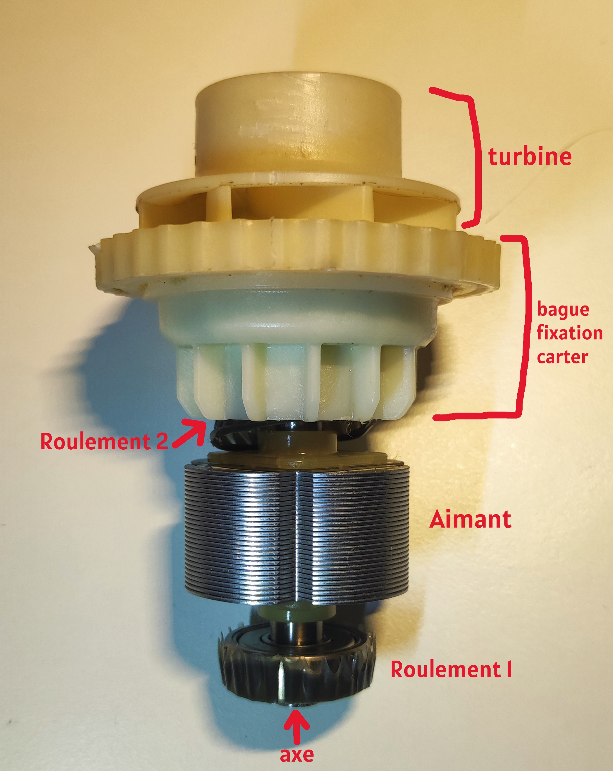

    j'aiu l'impression que c'est un rotor magnétique, si c'est le cas il peut opposer une certaine résistance quand on le fait tourner à la main
    Re : LV MIELE 4922 SCI : Fuite/F14/Compatibilité pompe cyclage
    sinon, si c'est un rotor classique "cage d'écureuil" il doit tourner librement (à part le frottement du joint cyclam)
    xesbeth
    Merci pour la réponse.
    J'ai ajouté une photo pour essayer de détailler ce que je vois et constate
    Les roulements sont montés sur un axe qui est solidaire de l'aimant (le rotor du moteur) et de la tubine. Quand l'ensemble est monté dans le carter, l'aimant et la turbine tournent sur l'axe. Et meme démonté, l'ensemble ne tourne pas librement : on entend des bruits de frottement et je sens une sorte de ressort entre la turbine et la bague de fixation (quand je tire la bague vers la turbine). Je pense que l'ensemble est collé et n'est pas censé etre démontable...

    Pour moi la fuite de terre viens du pressostat donc il sera a changer.
    Et pour ce qui est du code d'erreur F14. Défaut d'arrivée d'eau. Le pressostat de chauffage n'enregistre pas de pression d'eau ou la pression est insuffisante.
    - Vérifier s'il y a un excès de mousse, vérifier le niveau d'eau (devrait être juste au-dessous du bras du filtre), les filtres, la pompe de cyclage, le condensateur de la pompe de cyclage, le pressostat de chauffage B1/13, les connexions du pressostat de chauffage B1/13 et le débitmètre B3/4.

    • pressostat de chauffage B1/13 : cf. mon 1er post. Dois-je faire d'autres tests ?
      Pour mieux comprendre : https://tout-electromenager.fr/64/le...ees/pressostat

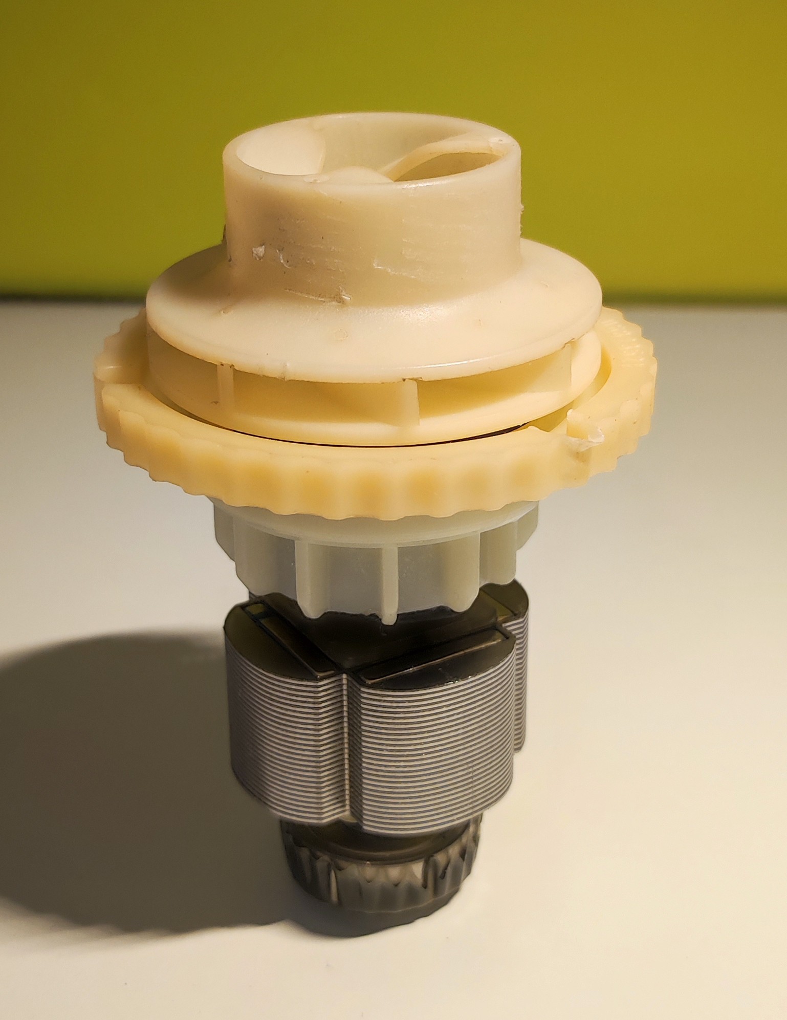

    Pour le rotor je veux dire qu'il y a des frottements. Il tourne, mais je sens des frottements. Pour une pièce montée sur un roulement ça m'interpelle. Maintenant je sens une force entre la bague et la turbine (comme un ressort) ce qui pourrait expliquer le fait que l'ensemble ne tourne pas comme une roue de roller sur son roulement par ex...

    le ressort que vous sentez en appuyant sur la turbine est probablement celui d'un joint cyclam, ce type de joint est constitué de deux disques céramiques encapsulés dans du caoutchouc, une des deux parties comporte un ressort destiné à plaquer un disque sur l'autre, ce type de joint présente un frottement causant une résistance normale à la rotation

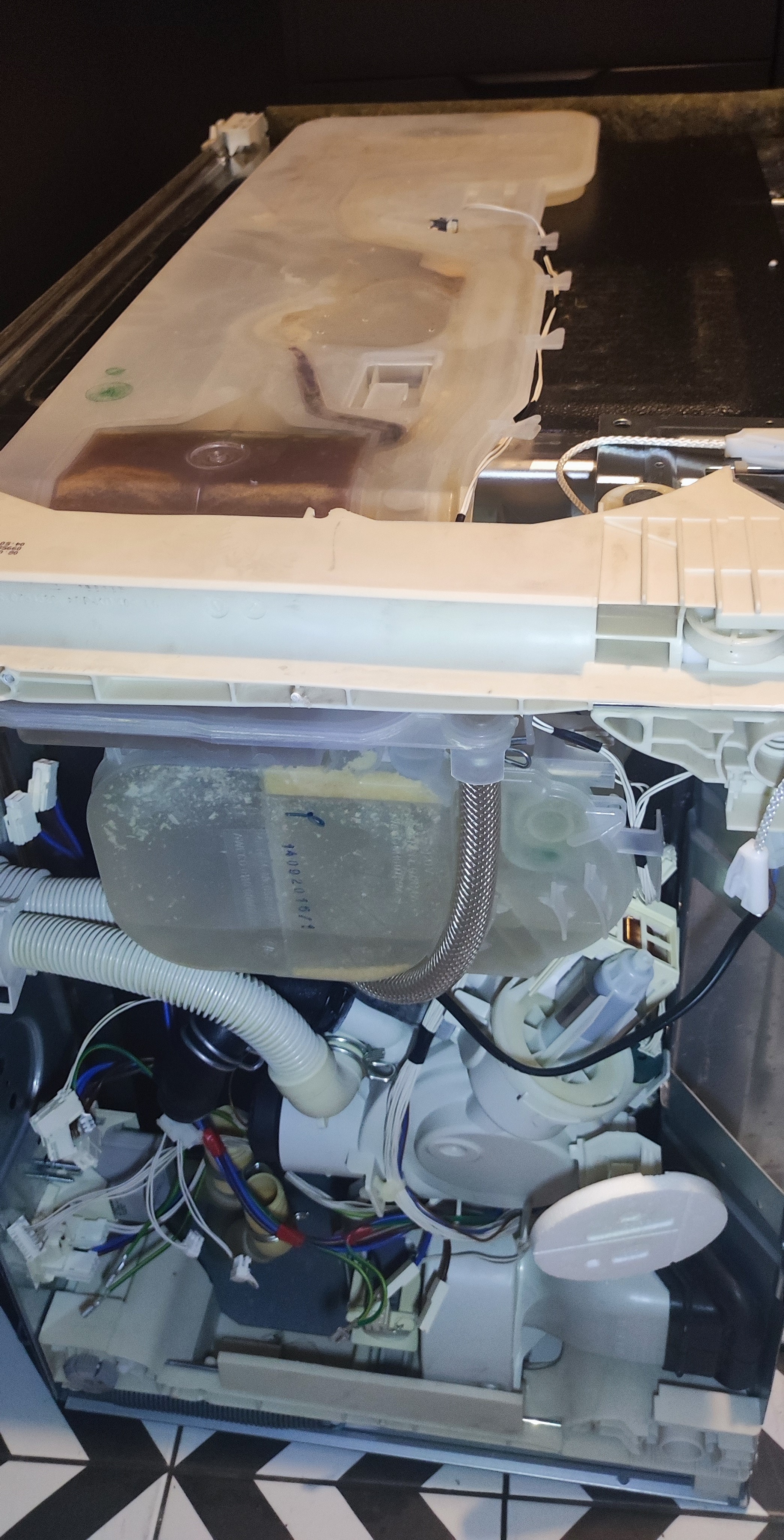

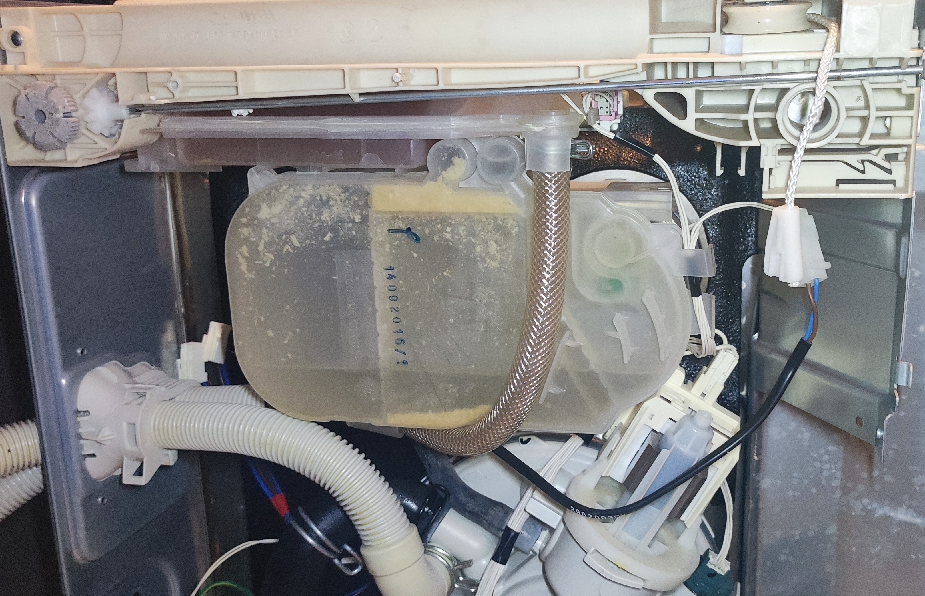

    Concernant la chambre de compression, comment elle se démonte ?
    xesbeth

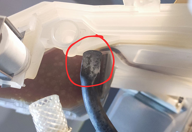

    Bon j'ai compris, sauf pour retirer cette durite (photo)... il faut la chauffer ?? comment faut-il procéder ?
    Et ensuite pour nettoyer la chambre, j'injecte une solution d'acide citrique ?
    Citation Envoyé par xesbeth Voir le message
    chauffer un peu pourrait aider, attention à ne pas fondre le plastique, sinon, il faut tourner la durite sur le tuyau pour la décoller, sans tout arracher bien sur

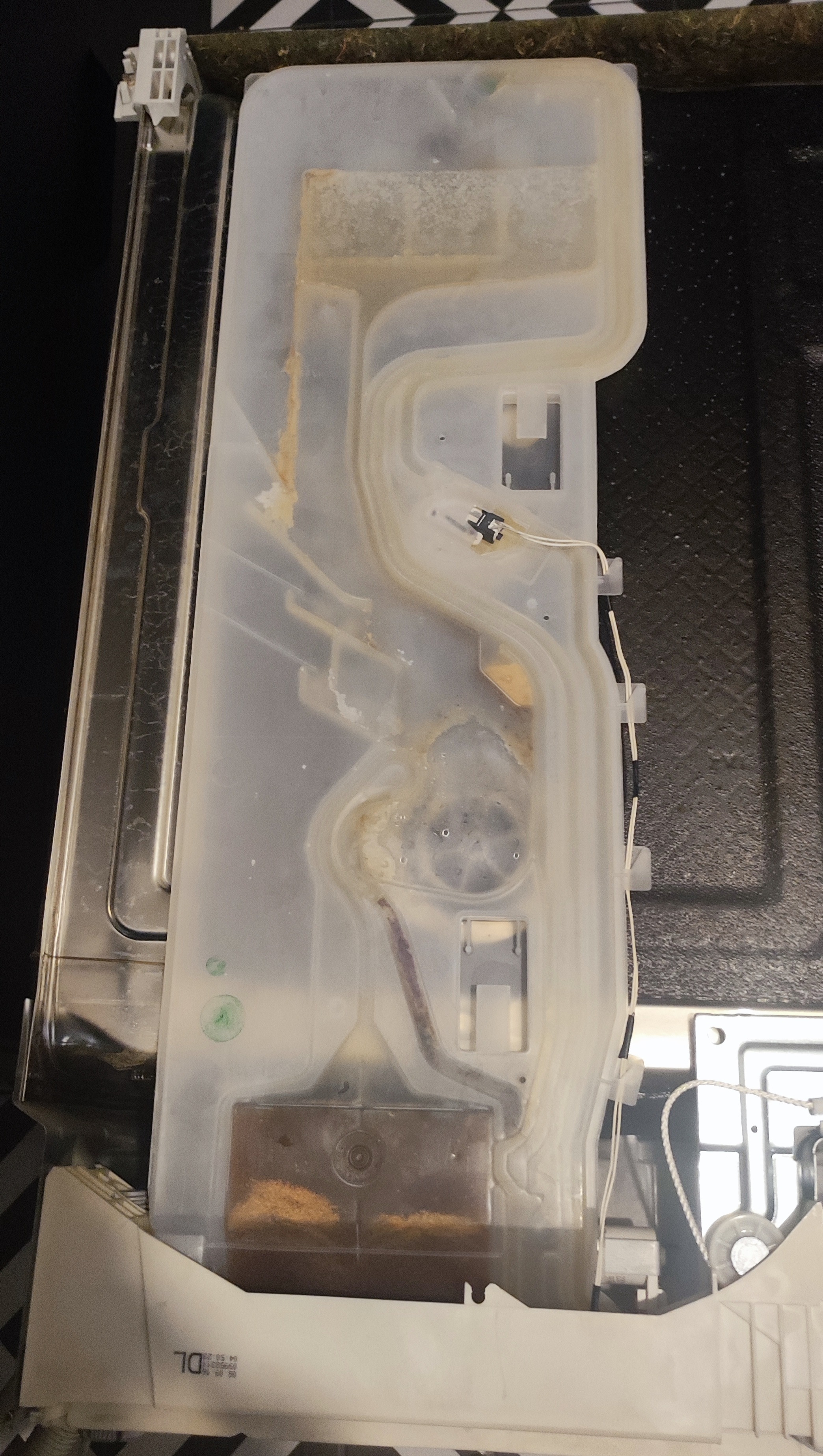

    Sur les photos, il ne s’agit pas de la chambre de compression, mais du bac à sel (l'adoucisseur) et du répartiteur (appelé aussi remplisseur ou répartiteur d'eau).
    xesbeth
    ok, merci.
    J'avais reconnu le bac à sel, je pensais qu'il était solidaire du répartiteur mais j'ai réussi à le désassembler.
    Donc pas besoin de m'embeter à retirer cette durite récalcitrante (je n'ai pas essayé encore) ?
    Et à quoi ressemble cette chambre de compression et où se trouve-t-elle ?

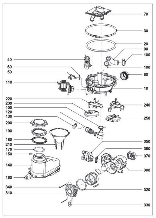

    La chambre de compression se situe dans la pièce n°10 sur la vue éclatée ci-dessous, au niveau du raccordement vers le pressostat n°40.

    Il n'est pas nécessaire de démonter.
    Un simple nettoyage depuis l'intérieur de la cuve suffit.
    Pourriez-vous prendre une photo du fond de la cuve ?

    les pressostats (repère 350)sont en fait situé sur le carter de la pompe de cyclage ( rep 300)
    la liaison double (repère 360) fait la liaison entre les pressostats (dans un seul boitier repère 350)
    il vous faut les déposer et voir s'il y a encrassement (cas classique) si encrassement c'est a nettoyer
    et ensuite effectuer un essai
    ce que vous montrez post #14 n'est pas en réalité une "chambre de compression"(le lv n'en possède pas)
    mais "un remplisseur" qui en sus possède le débitmètre (les 2 fils qui vont a une petite platine comportant un "ILS"(Interrupteur a Lame Souple)
    c'est un système a impulsion qui s'ouvre et se ferme a chaque passage de l'aimant dont est équipé la turbine qui tourne durant la phase de remplissage
    il ne semble pas être en cause
    attention Thomas tu confonds certains organes sur ce produit
    le repère 10 n'est que le bol fond de cuve
    et le repère 40 est le clapet anti retour a bille (cela n'a rien a voir)et pas un pressostat

    il y a une photo pompe de cyclage démontée
    qu'en est-il vraiment ?? elle a été vraiment démontée ??
    car cette photo ne me semble pas être vraiment celle de la machine en cause
    il me faut impérativement être sur de ce qu'il en est

    il semble qu'on trouve les joints de pressostat à l'unité: https://www.google.com/aclk?sa=L&ai=...BAgoEDg&adurl=
    j'aimerai car très important a savoir
    voir une photo de ce bout de plastique souple
    effectivement cela se détaille salut thierry
    reste a savoir pourquoi il y a une fuite a cet endroit en principe c'est très fiable
