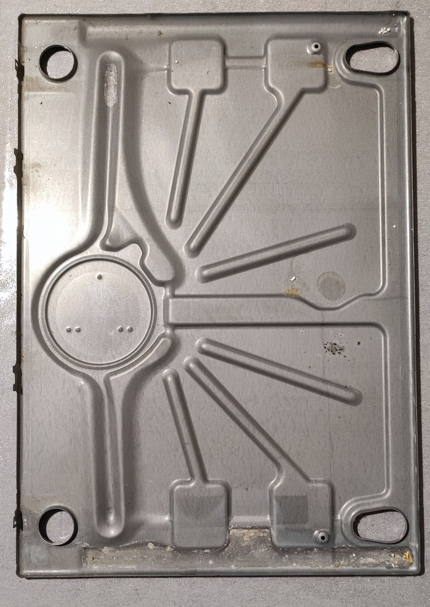

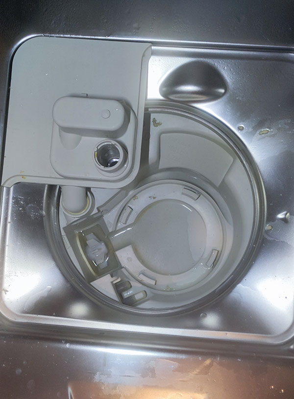

    Voici la photo du fond de cuve. Le clapet anti retour est aussi nettoyé. Je ne l'ai pas précisé dans mon 1er post, mais c'est la toute premiere opération que j'ai tentée : tout nettoyer ! Mais sans succes
    Richard, j'avais déjà procédé à une vérification de la liaison pressostat/pompe sans trouver de résidu. En entourant la piece d'une feuille de sopalin elle est ressortie trempée alors qu'il n'y a aucune piece au dessus d'où l'eau pourrait fuir. J'ai essayé d'ajouter des joints toriques mais sans grand succes, au contraire (ce qui ne m'étonne pas vraiment).
    Coté pompe de cyclage, j'avais bien trouvé un bout de plastique souple dans la turbine mais les tests suivants n'ont pas été plus concluants.

    Re
    pour l'instant je vous recommande de ne rien remplacer du tout
    il nous faut constater de façon sure ou est la fuite
    lisez bien les commentaires en bleu tout ce qui y est dit doit être fait
    remontez le capot de la turbine de pompe de vidange et refaite la photo que je vois comment c'est remonté
    on va faire du pas a pas
    -1- je dis , vous faites vous photographiez et je vois
    -2-je valide et on passe au suivant
    ce sera un peu long mais ce sera sur
    car chez Miele se planter cela coute un bras
    donc on doit être prudent

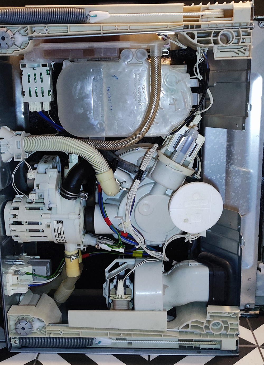

    re
    pour l'instant

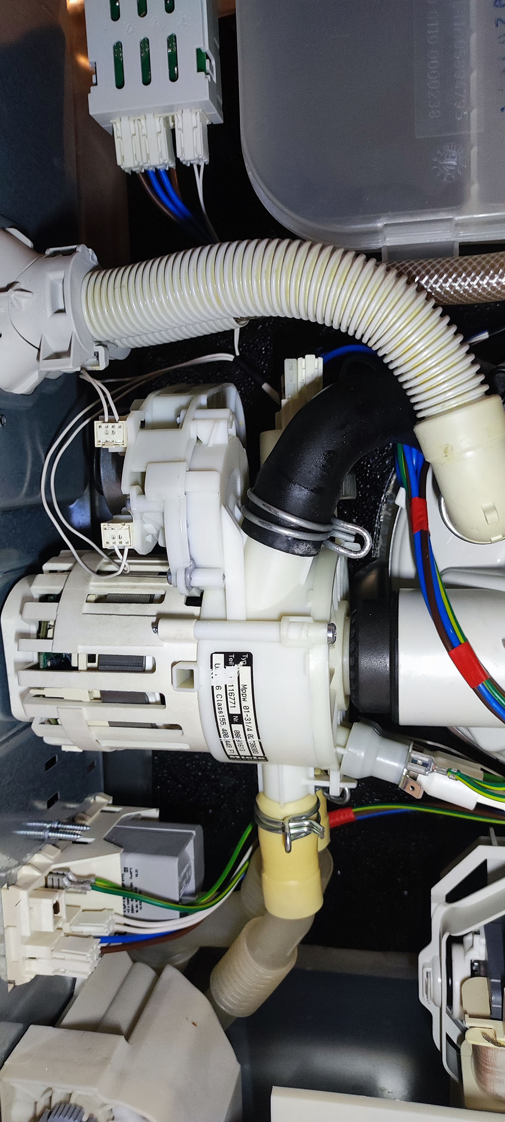

    -1- photo du fond de cuve couvercle de turbine de pompe de vidange remonté
    -2- photo de la pompe de cyclage montée et en place
    -3- photo de la plaque socle du lave vaisselle pour voir les traces éventuelles de fuite
    ensuite on avisera

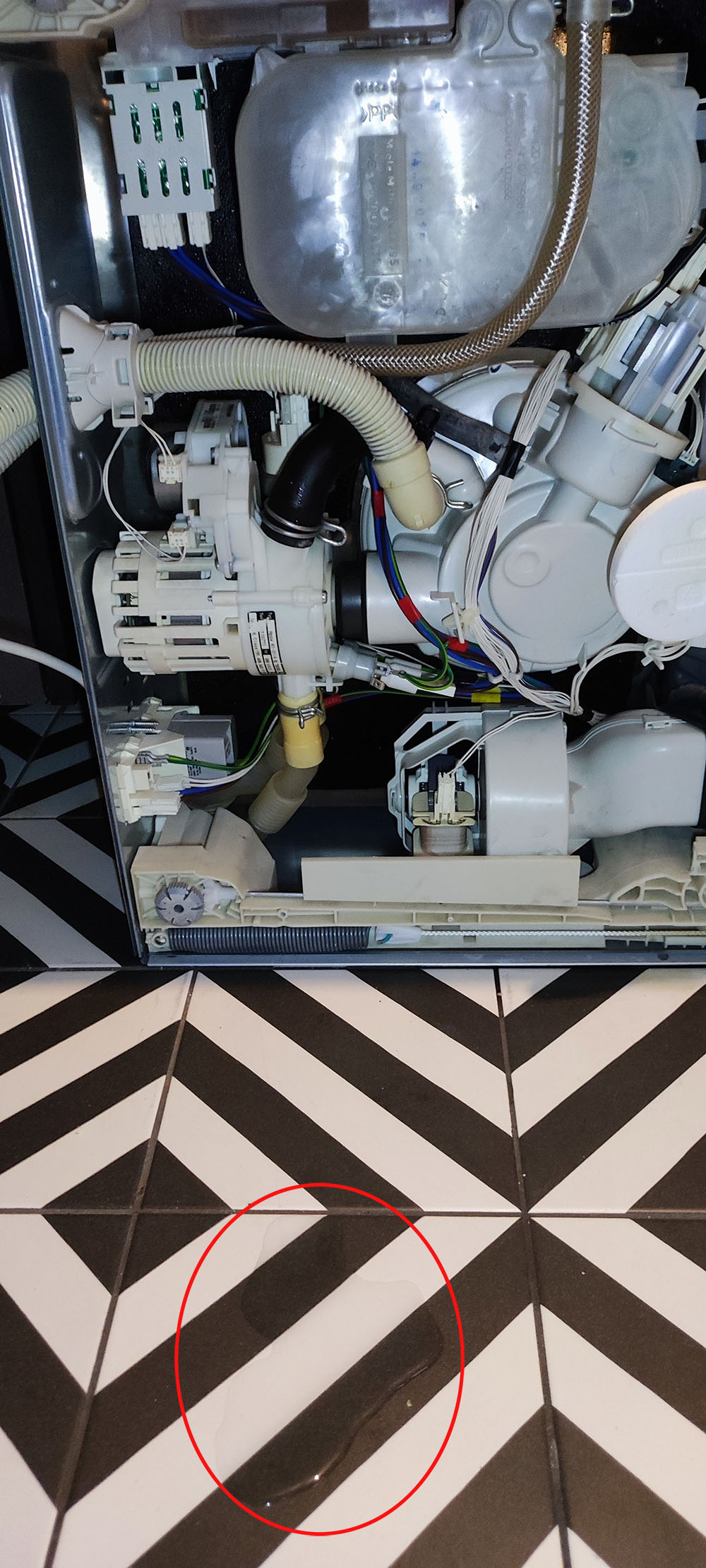

    - Controle pressostat : pas de continuité entre les cosses et la masse
    - photo du fond de cuve couvercle de turbine de pompe de vidange remonté : fond-cuve.jpg
    - photo de la pompe de cyclage montée et en place : avant-test-1.jpg / avant-test-2.jpg
    - photo de la plaque socle du lave vaisselle : socle.jpg (je ne constate pas de trace de fuite)

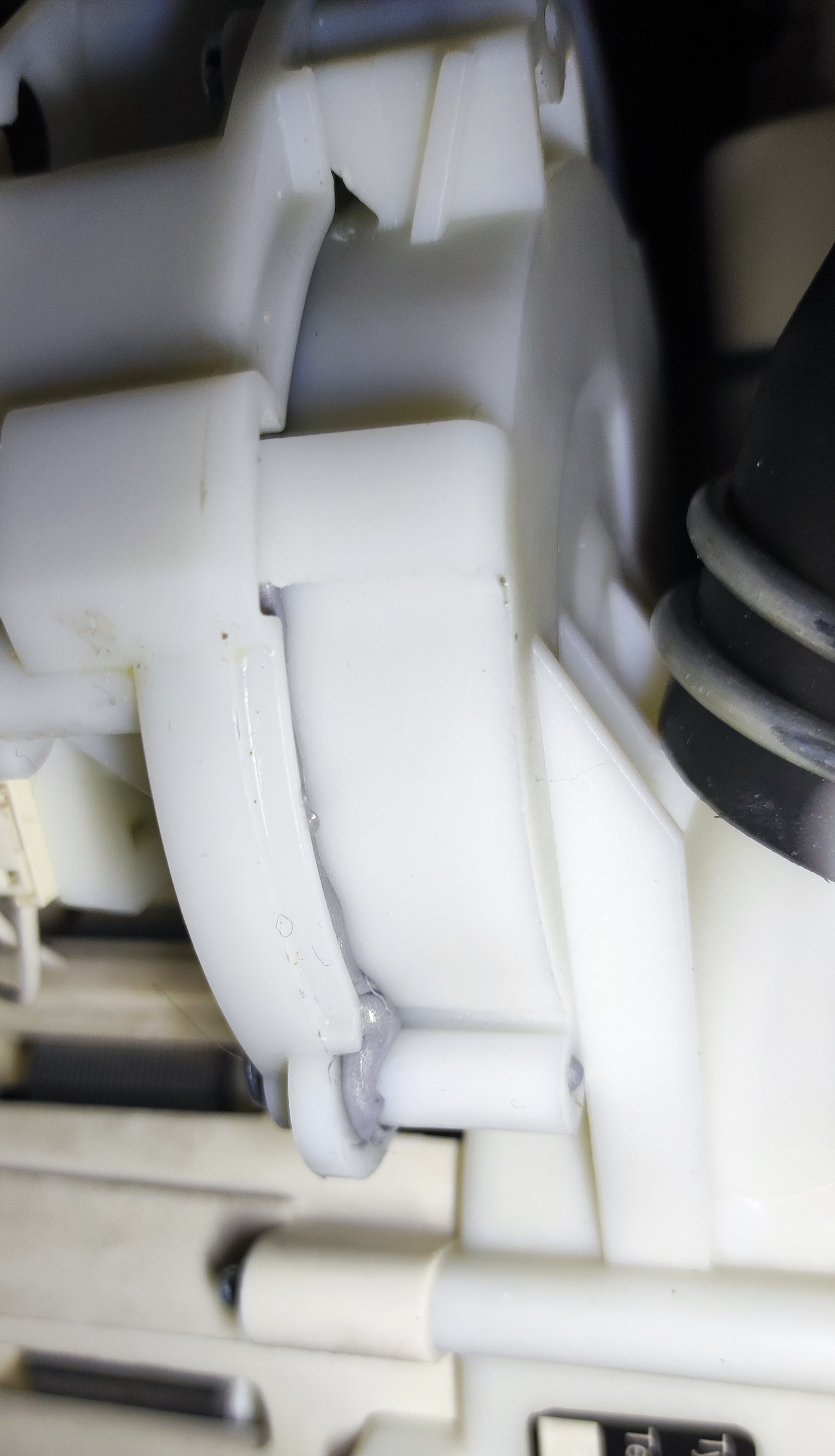

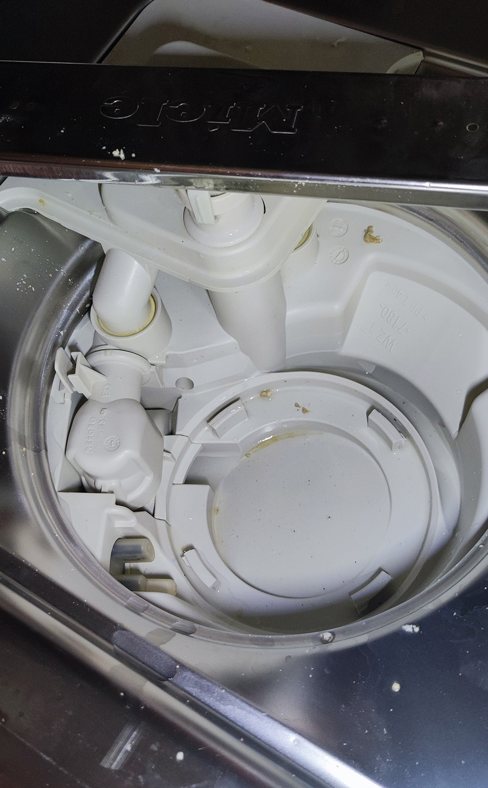

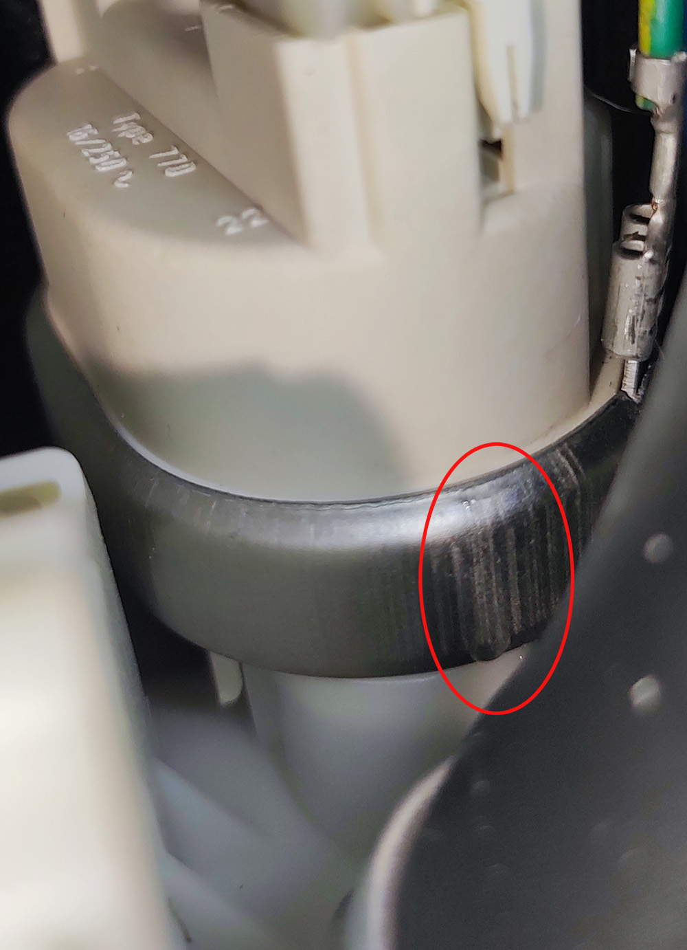

    J'ai procédé à un test
    Le LV s'est mis à fuir je pense au moment de l'enclenchement de la pompe de cyclage (apres le remplissage où aucune fuite est apparue), apres 2mn
    La pompe a tourné 1mn encore et le LV a disjoncté (les terres sont branchées comme on peut voir sur les images)
    - Quand j'ai relevé le LV, j'ai pu constater que la trace correspond à l'emplacement du pressostat : apres-test-1.jpg
    - Coté séquenceur, aucune fuite : apres-test-3.jpg

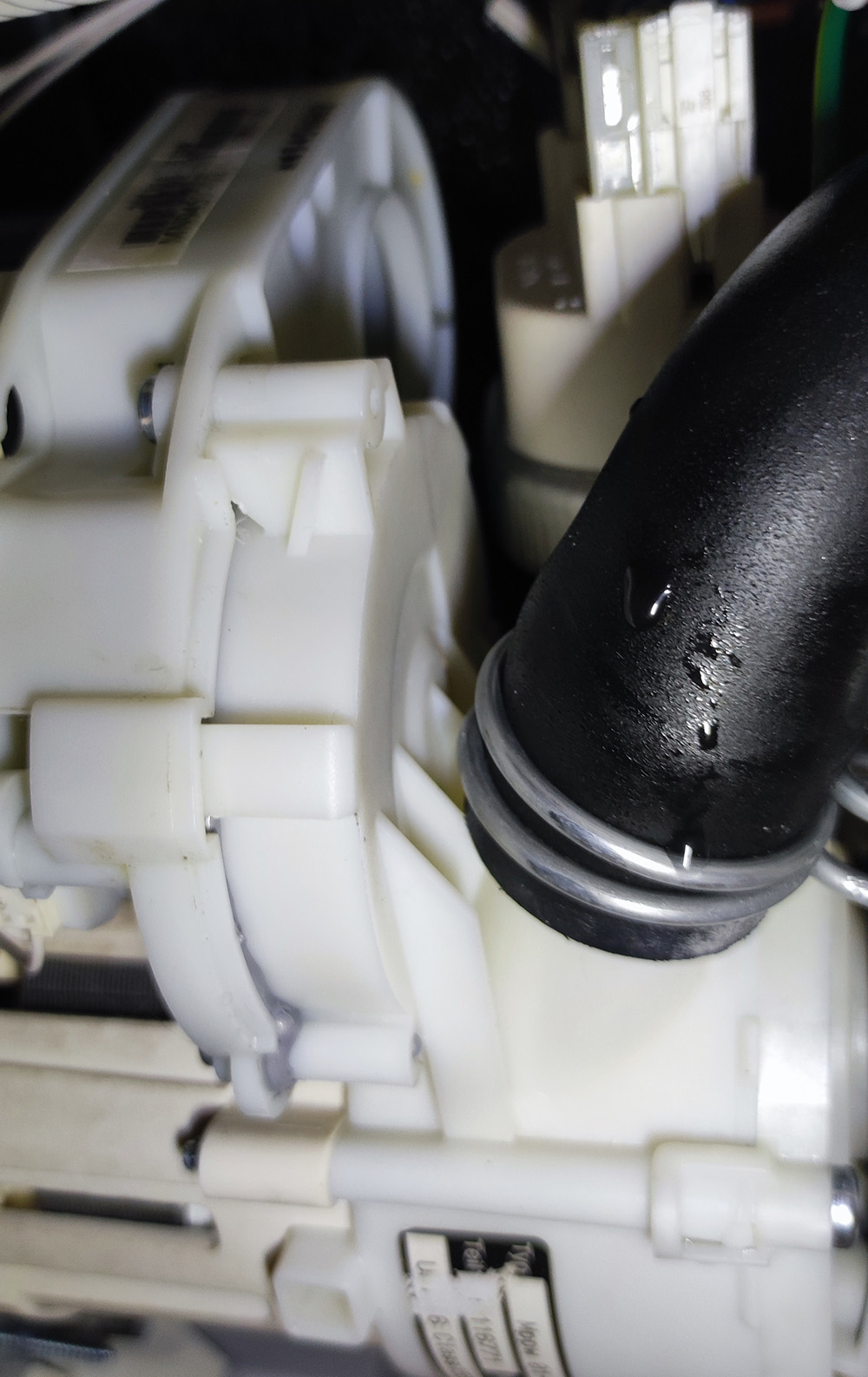

    - La durite juste sous le pressostat est mouillée : apres-test-4.jpg
    - J'ai constaté une goutte sur la partie métallique du pressostat : pressostat_apres-test.jpg

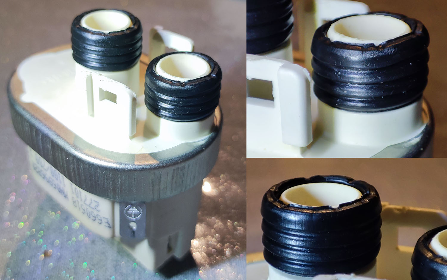

    J'avais pris des photos des joints du pressostat avant remontage à toutes fins utiles...
    Re : LV MIELE 4922 SCI : Fuite/F14/Compatibilité pompe cyclage
    il est possible que ce soit la durite de sortie pompe qui soit percée
    au vu du placement du pressostat je ne pense pas que si ses joints fuyaient le jet parviendrait jusque aux cosses de raccordement (à vérifier)
    Dernière modification par titijoy3 ; 06/03/2026 à 08h14.
    Re
    je serai aussi presque de ton avis bien qu'il y a une trace sur le pressostat (ce qui est entouré par le cercle rouge )
    perso j'opterai pour le remplacement de la durite de sortie pompe de cyclage(la durite noire)
    je me demande toutefois si la membrane interne du pressostat ne serait pas percée (ceci expliquerait bien des choses)
    et fuit en montant en pression ce qui expliquerait le déclenchement du différentiel
    en fait il me semble qu'un tel cas a été rencontré et traité sur le site
    la pompe de cyclage me parait être en très bon état
    de fait ma conclusion serait 2 pièces a remplacer
    soit
    -1- ensemble pressostat il est douteux pour les raisons que j'ai données
    -2- durite sortie de pompe de cyclage (cela pourrait toutefois se contrôler)je me demande toutefois si elle n'est tout simplement pas mal remise a en place
    voici ma conclusion
    si cela une fois fait, résout le souci
    il serait bon d'ouvrir le pressostat défectueux et voir si cette membrane est bien en cause

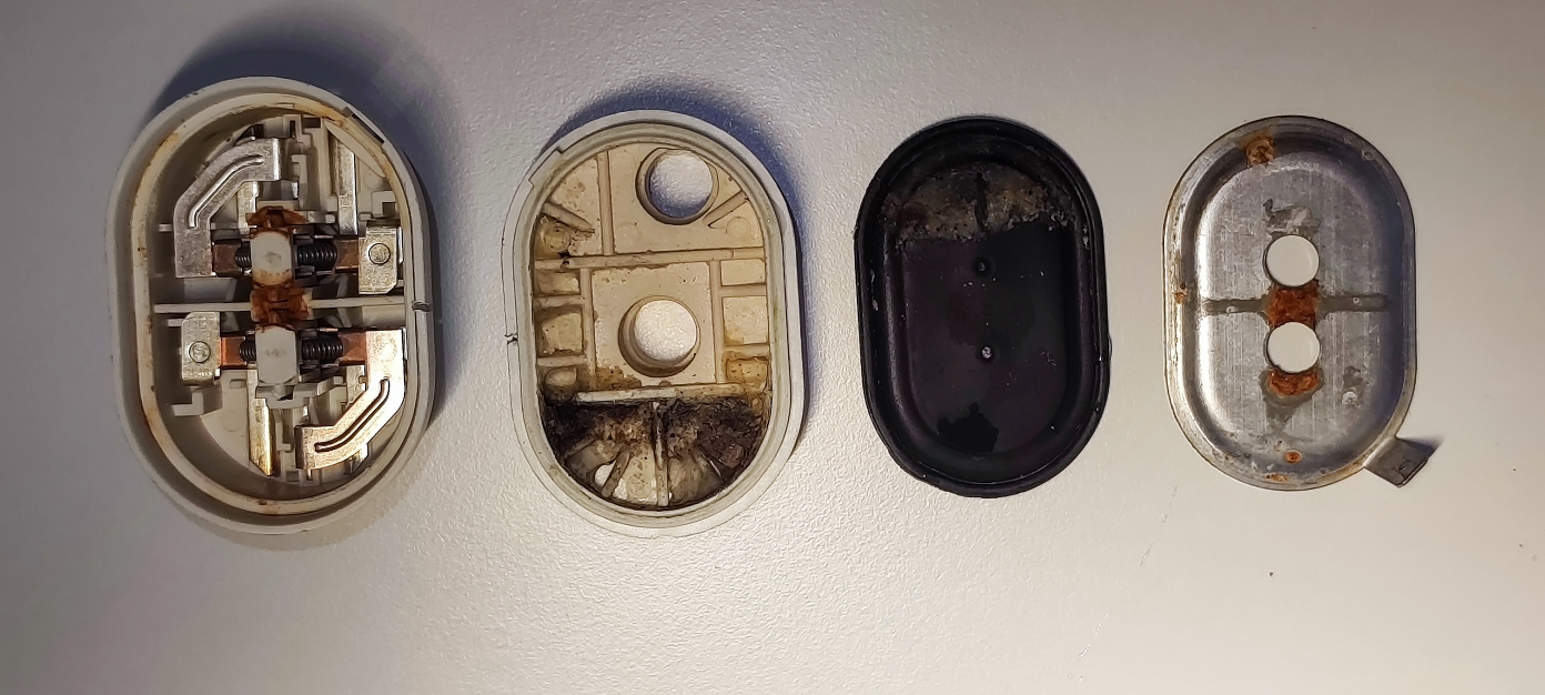

    J'ai reçu le pressostat, je l'ai installé. C'était donc bien la cause de la fuite et aussi du défaut électrique !
    Merci pour votre aide, on peut clôturer le sujet !
    On pourrait procéder à une dissection du pressostat éventuellement. J'imagine qu'il faut scier la bague métallique ?

  27. #57
    xesbeth
    Voici les photos de l'intérieur du pressostat.
    Il y a de la corrosion sur la masse ainsi que sur les contacts donc ça explique le défaut électrique.
    On voit aussi une partie assez graisseuse, qui est peut etre à l'origine de la perte d'étanchéité...?
  28. #58
    Re
    a présent vous êtes édifié sur l'état et la cause
  29. #59
    xesbeth
    Effectivement !
    Comme quoi, il ne faut pas se fier à l'état plutot "propre" initialement constaté.
    De même, un test alors que la pièce n'est pas sous pression ne montrera pas forcement de dysfonctionnement.
    J'espere que c'est reparti pour qques années.
  30. #60
    ThomasV
    Citation Envoyé par xesbeth Voir le message
    Ah oui, en effet, l'état intérieur est bien attaqué.
    Merci pour le partage, on voit bien pourquoi il y avait une fuite à la terre.
