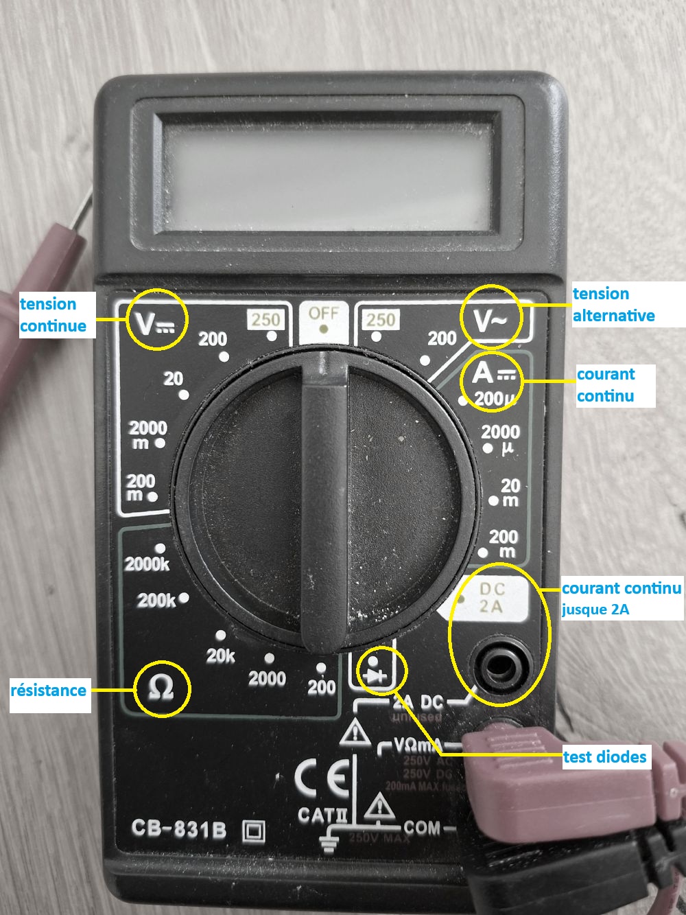

    ... Ci joint mon testeur.
    Je ne connais pas ce type de testeur. Il faut consulter la notice pour connaître son comportement en présence de continu et d'alternatif.
    Citation Envoyé par alainjo74 Voir le message
    Bon, j'ai aussi ce matériel : pourriez vous me dire comment l'utiliser si cela convient? ...
    Là on sait. C'est standard.
    En présence d'une tension, il faut tester dans les deux modes (continu et alternatif) pour savoir si la tension est l'une ou l'autre.
    Re : [BFT Phobos NL BT] Lampe clignotante ne fonctionne plus
    simplement avec les cordons comme ils sont branchés,
    un essai sur 200V∼ puis sur 200V=
    Pascal
    ça doit au moins s'allumer quand on met le curseur sur une de ces positions.
    Sinon, changer la pile.
    voici ce qu'il sait faire.
    Nom : multi3.jpg
Affichages : 113
Taille : 337,2 Ko
    Pour l'instant, on se contentera des tensions
    le chiffre indique la valeur max mesurable. On commence en général par la plus grande.
    alainjo74
    Merci pour ces précisions.
    Donc sur les fiches 26 et 27 :
    * sur 200 en continu : 36.8 portail à l'arrêt et 35.1 en marche
    * sur 200 en alternatif : 78.3 à l'arrêt et 75 en marche

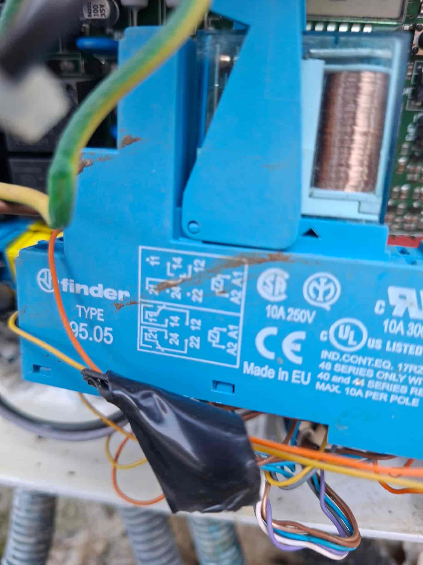

    Je me demandais à quoi sert ce relais bleu ?
    Nom : 20260323_171402.jpg
Affichages : 57
Taille : 80,3 Ko
    f6exb
    Les fils allant sur A1 et A2 (bobine du relais) sont reliés à quelle sortie de la carte ?
    Le relais, c'est seulement le bestiau transparent. Ce qui est bleu, c'est un support.
    Dernière modification par f6exb ; 23/03/2026 à 20h47.
    alainjo74
    Les fils reliant A1 et A2 sortent du boitier
    Les 2 autres, 14 vers 62 et 11 vers 60
    f6exb
    Un contact entre 60 et 62, c'est l'ouverture partielle.
    Quel boitier ?
    alainjo74
    Le boitier du BFT qui contient toute l'électronique
    f6exb
    Oui bien sûr mais ces deux fils A1 et A2 doivent bien être reliés à des bornes de la carte électronique. Lesquelles ?
    C'est la fonction de ces deux bornes qui fait coller le relais.
