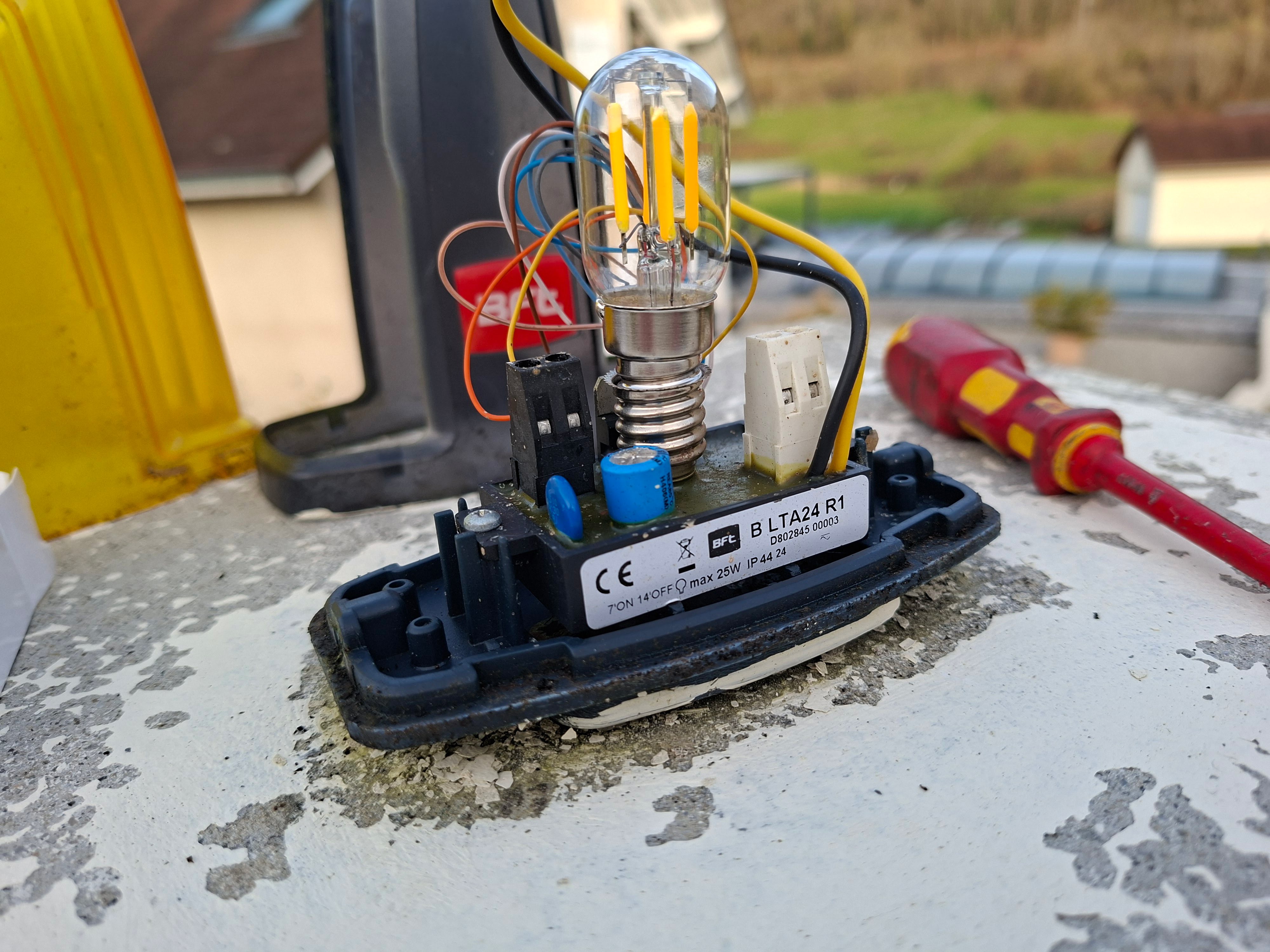

    [BFT Phobos NL BT] Lampe clignotante ne fonctionne plus
    Le système d'avertissement ne fonctionne plus (lampe changée).
    Je n'ai pas trouvé sur la notice comment elle est alimentée.
    Ci joint des photos du système.
    Sauriez vous me dépanner ?
    Merci d'avance.

    Dépanner non, c’est à toi de le faire. T’aider peut-être mais tu dois mettre la main à la pâte.
    Tu as changé la lampe qui a l’air standard, à LED, mais il faut vérifier, sur celle d’origine qu'elle est sa tension de service. Ce peut être 230V ou 24V.
    Tu dois aussi vérifier si cette lampe est effectivement HS.
    pour ta tension d’alimentation, il faut la mesurer à l’entrée, pour savoir ce qu’elle est au juste. Là aussi, ce peut être du 230V ou du 24, mais ce peut être permanent (lors du fonctionnement) ou encore ”clignotant”. Il faut voir sur le ”luminaire" si la lampe est en direct ou s’il y a de l’électronique pour clignoter.
    Quel était son mode de fonctionnement?
    À toi de ”jouer”.

    L'ancienne lampe était bien en 24V (en filament) et fonctionnait en clignotant.
    Quant à savoir comment la tester, je ne vois pas.

    votre feu clignotant est alimenté par le petit fil jaune et orange en 20 et 21 sur la carte.
    c'est le boitier éléctronique du girophare qui fait le clignotement.
    Pour l'instant, vous devez vérifier si vous avez bien 24VAC au bornier noir de votre boitier (quand vous actionnez le portail).

    Hum. À l’ohmmètre, il faut mesurer la résistance du filament, quasi nulle.
    Autre possibilité: la brancher sur une source de 24V, par exemple un transfo.
    Je vois une ampoule LED dont les éléments me semblent être ”haute tension” (60V?). Si c’est bien le cas, l’ampoule est peut-être 230V, donc incompatible.
    Qu’en est-il de la tension arrivant à l’équipement?
    Re : [BFT Phobos NL BT] Lampe clignotante ne fonctionne plus
    Sur la photo on voit que le clignotant (bloc électronique) supportant la lampe est coulé dans la résine.
    Donc quasiment irréparable.
    Hormis mesurer la tension d'alimentation et un bonne lampe (24V) .... autopsier (scier) le clignoteur .....
    en plus je vois un lampe à Laide ? ?? ?? (en 24V ?? ??)
    C'est n'importe quoi !

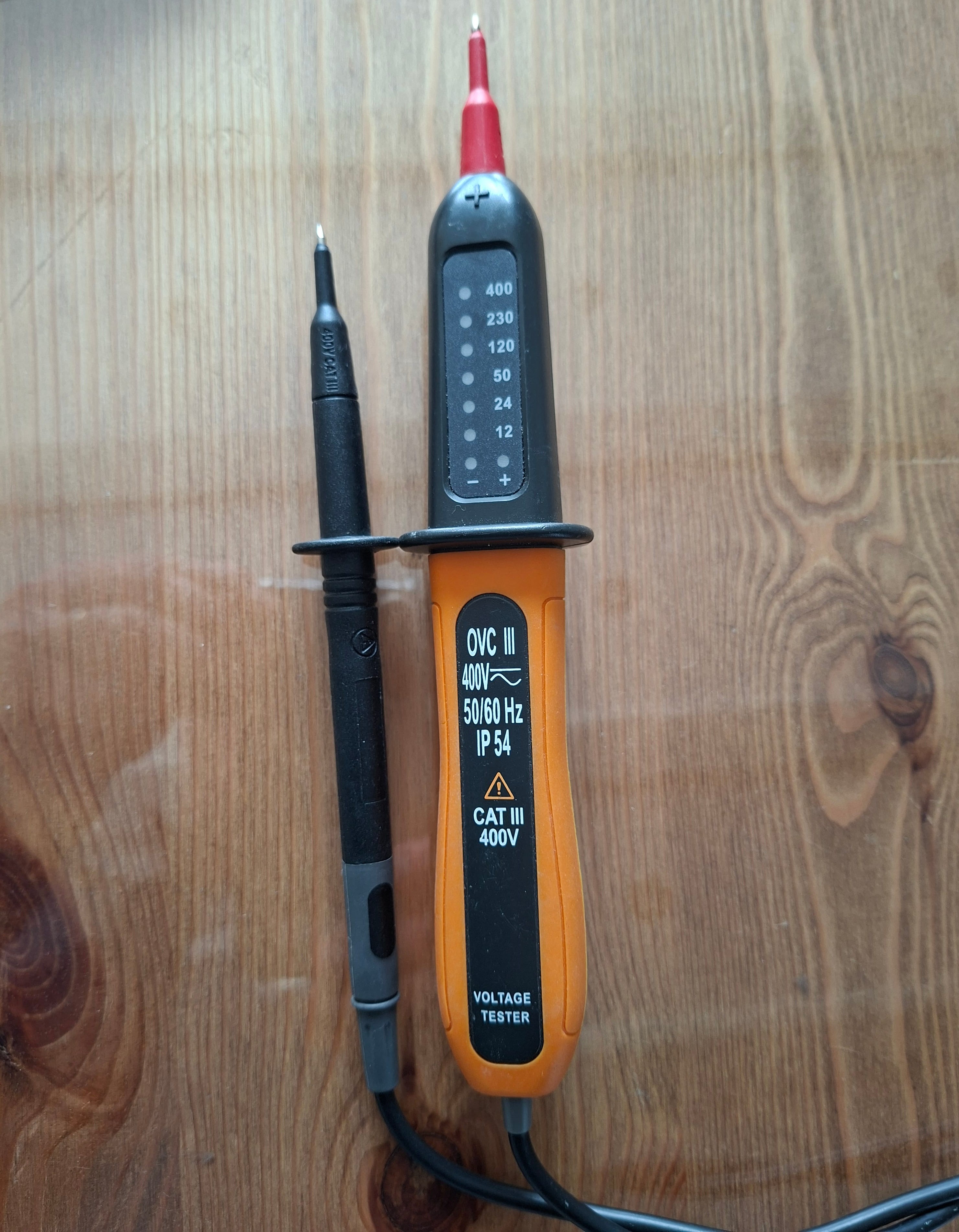

    Ces bornes 26 et 27 reçoivent bien du 24V, mais en permanence, et lorsque je passe le testeur, la porte droite s'ouvre ou se ferme
    Ci joint mon testeur.

    Ton testeur n'est pas ce qu'on fait de mieux, et il présente peut-être une assez faible résistance. Un multimètre, même bon marché, serait sans doute mieux.

    A-t-on une tension (environ 24V) continue ou alternative en 20/21 quand le portail est activé ?
    A mesurer au voltmètre, j'ai un doute sur le testeur.

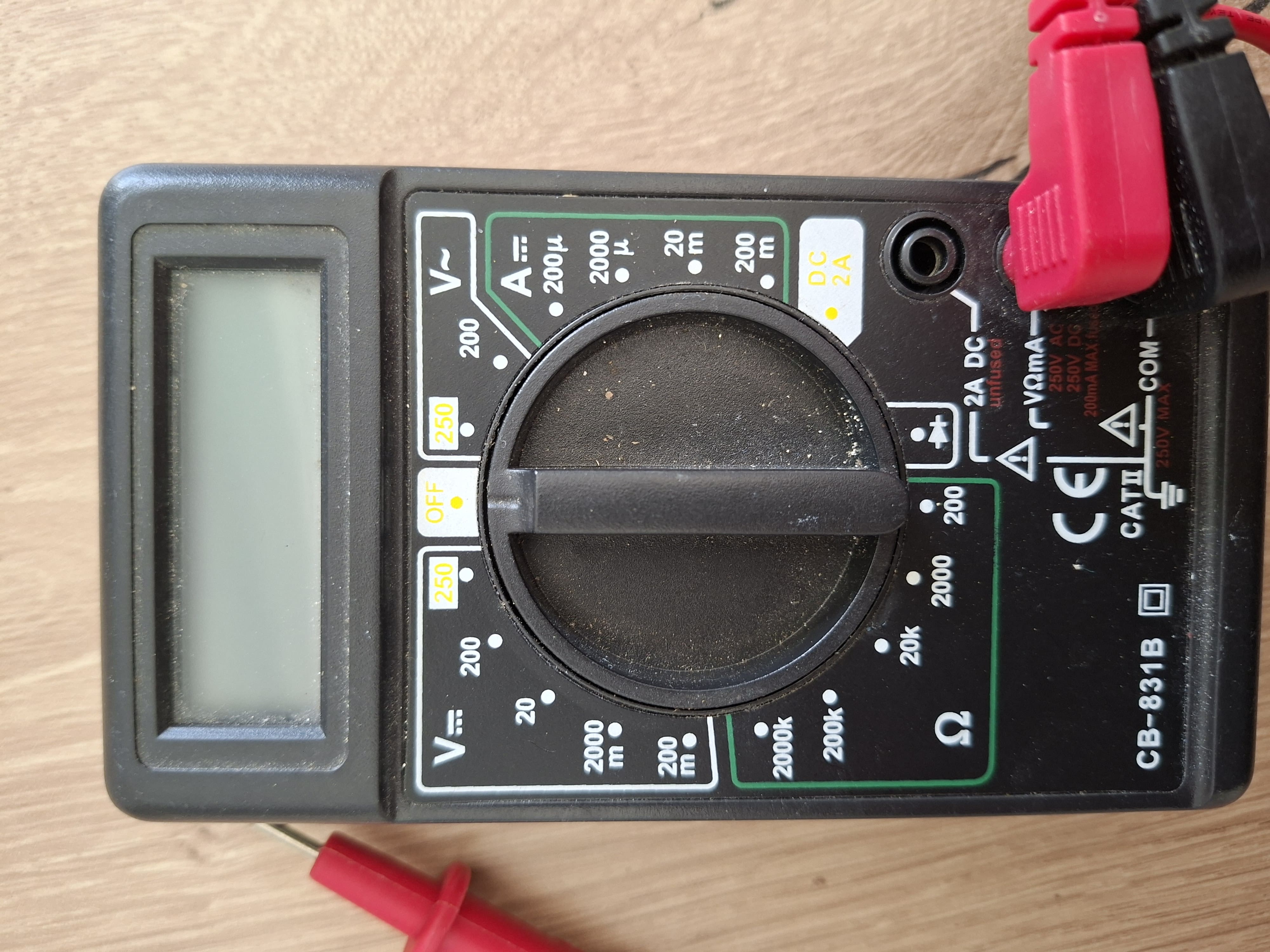

    Ce peut être aussi une mauvaise utilisation du voltmètre. En mode continu on ne mesure rien (pardon zéro) si la tension est alternative et si l’on est en mode alternatif on mesure zéro si la tension est continue
    Ce n'est pas un voltmètre, c'est un vérificateur de présence tension.
    Juste bon pour les chirurgiens et le comptables !

    Bon, j'ai aussi ce matériel : pourriez vous me dire comment l'utiliser si cela convient ? Merci.
