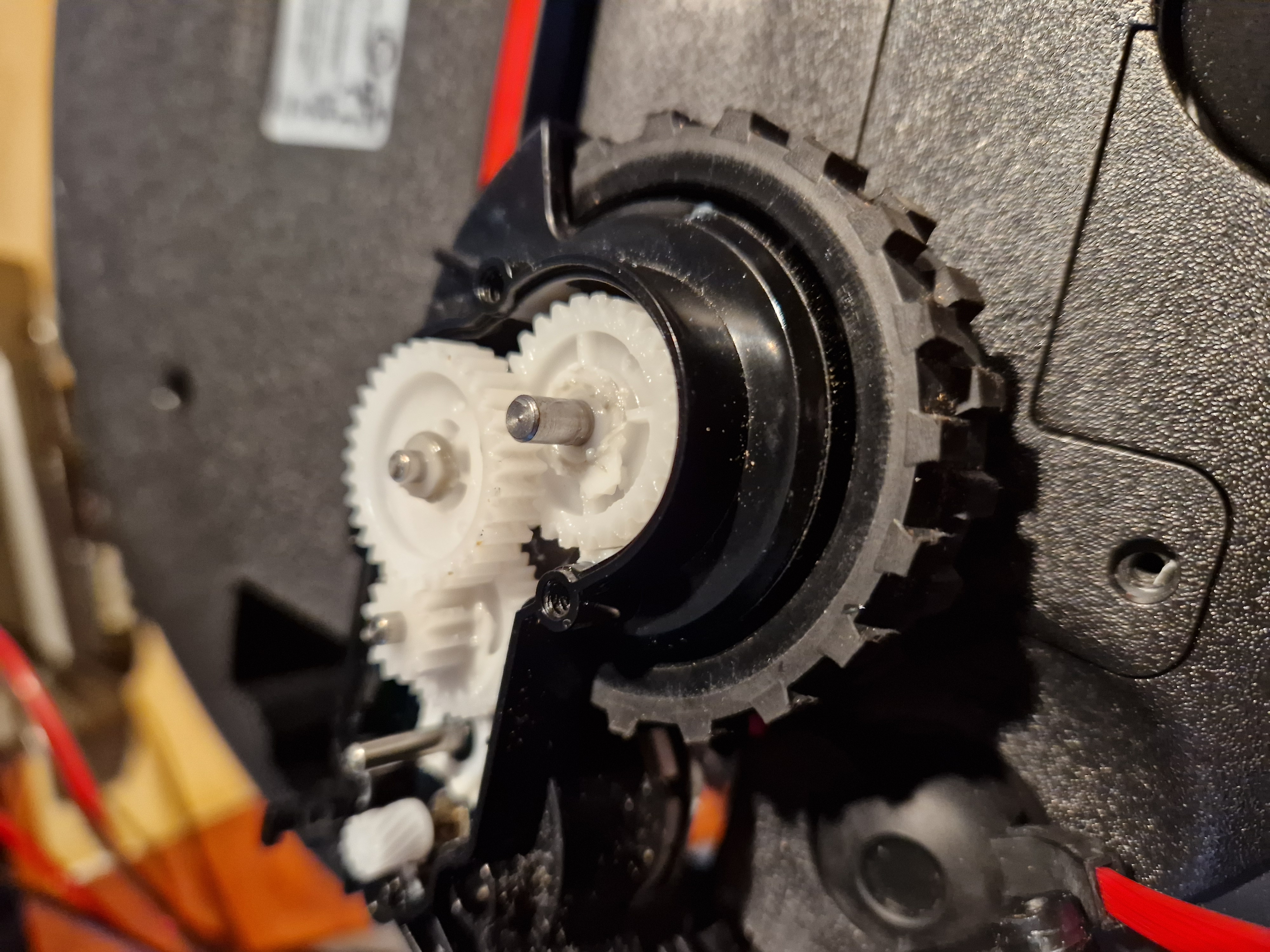

    Avec tout ça, les moteurs me semblent être les fautifs.
    Est-il possible de les tester une fois démontés ?

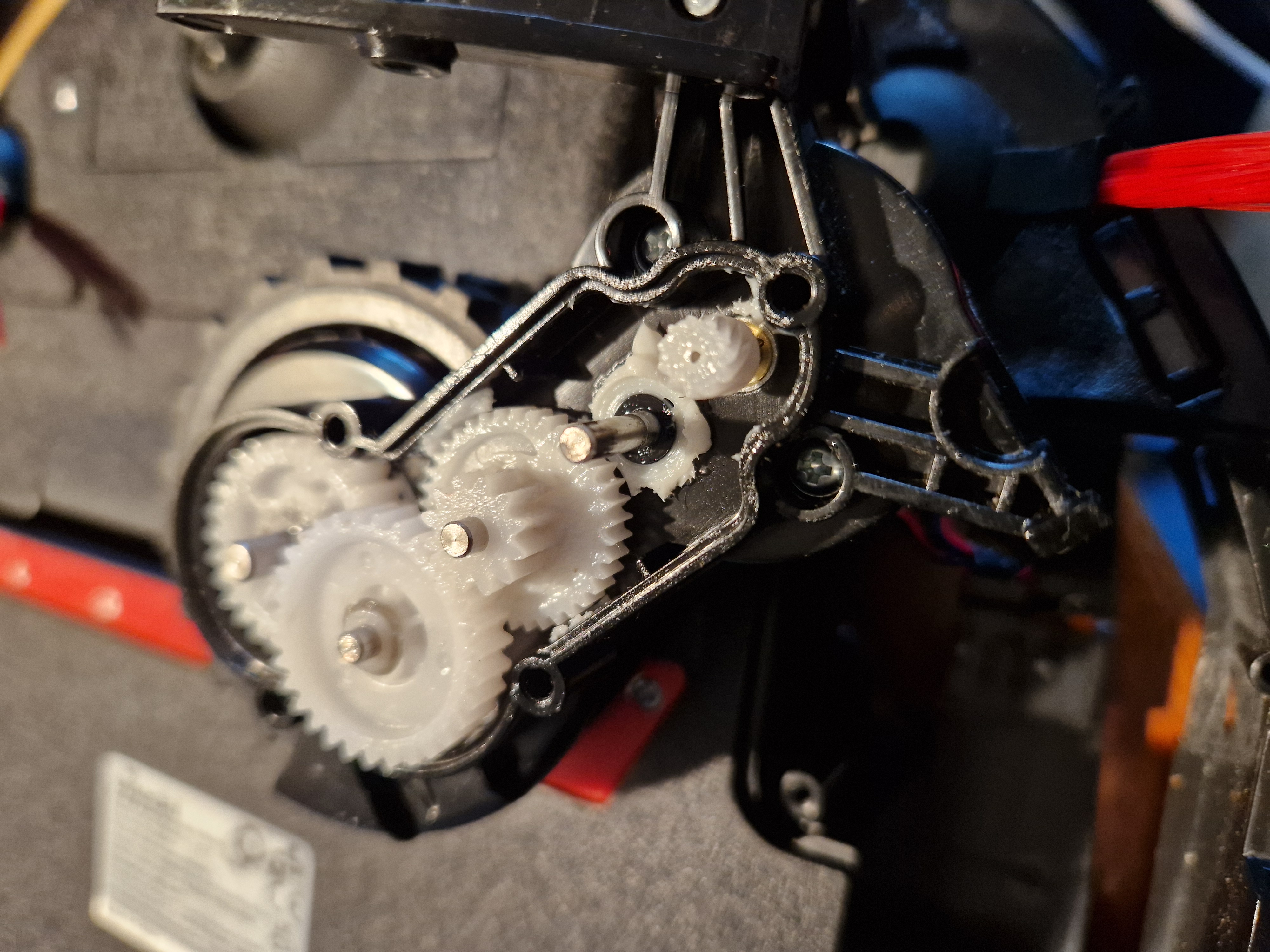

    Pour info, j'ai meme démonté les 2 moteurs et enlevé un engrenage pour vérifié si les 2 moteurs tourne mieux et effectivement je les voix tourner 2 secondes en avant puis en arriere avant que tout s'arrète avec le clignotement rouge

    On pourrait avoir une photo d'un moteur svp

    Ce que j'aurais aime voir c'est les caractéristiques des moteurs

    la référence que je peut lire est: RK-500TR-15375 10.DVDC 210919
    Il n'y a pas d' étiquette de marque.

    Auriez-vous le moyen de le tester en direct ?
    Afin de voir la consommation lors du fonctionnement du moteur.
    Il faut savoir si ce sont les moteurs qui sont HS ou la carte.
    Et sur la carte, avez-vous pu tester la tension lors de la simulation du mouvement du robot ?

    tester en direct veut dire connecter uniquement le moteur pour voir sa consommation en ampère.
    Cela me semble très difficile car vu le connecteur et en plus il faut trouver les 2 bornes d'alimentation ca sur a derniere photo on peu voir un petite carte électronique
    J'ai un peu de mal a penser maintenant que cela vient de ces moteurs car on voit sur la vidéo que les 2 moteurs s'arrete en meme temps apres 2 secondes de fonctionnement.
    pour qu'ils s'arrete comme ca, j'ai peur que cela vienne de la carte
