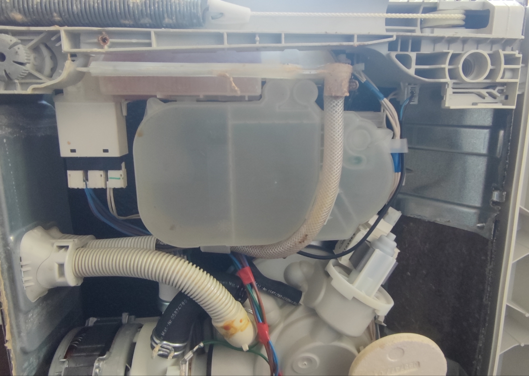

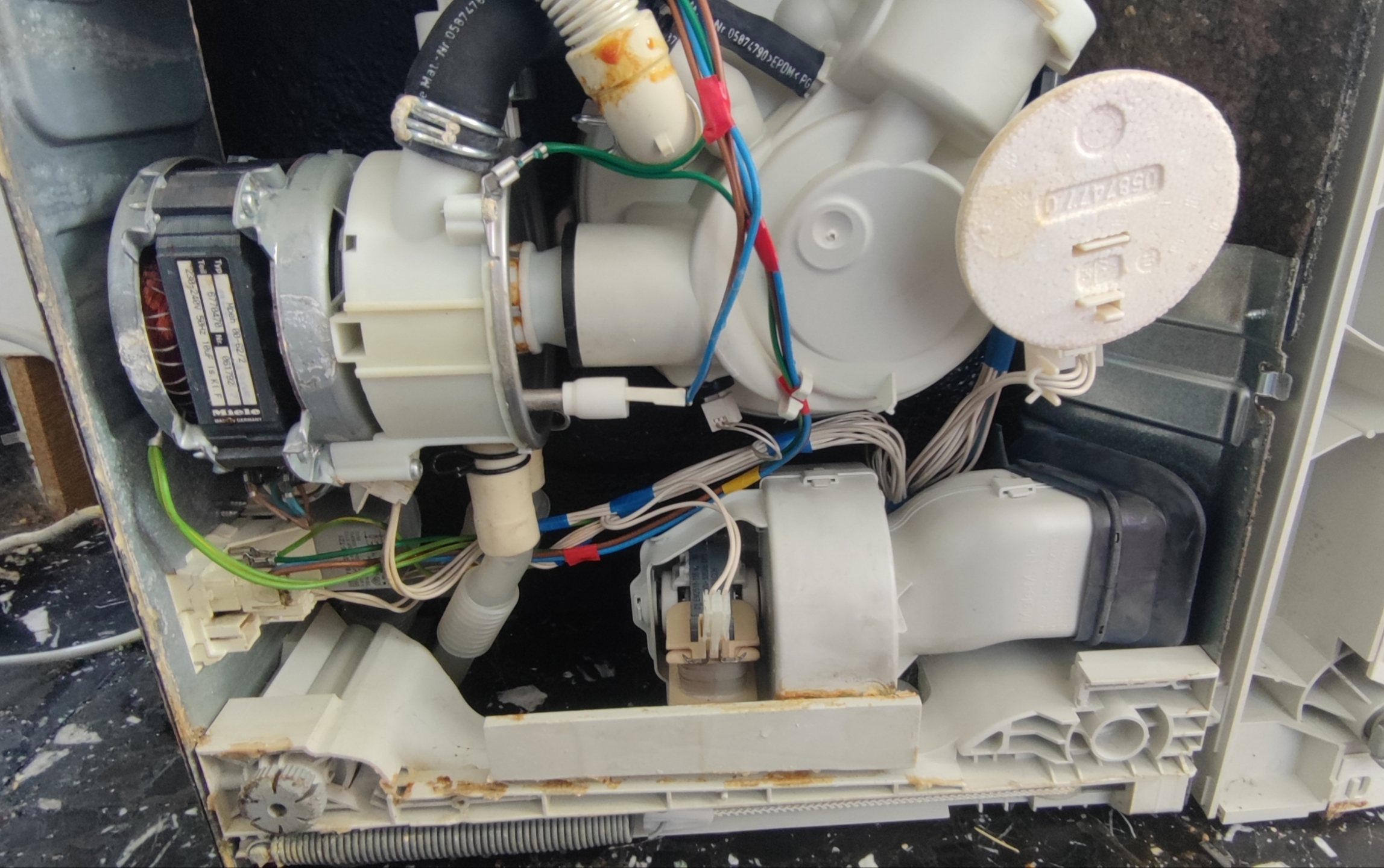

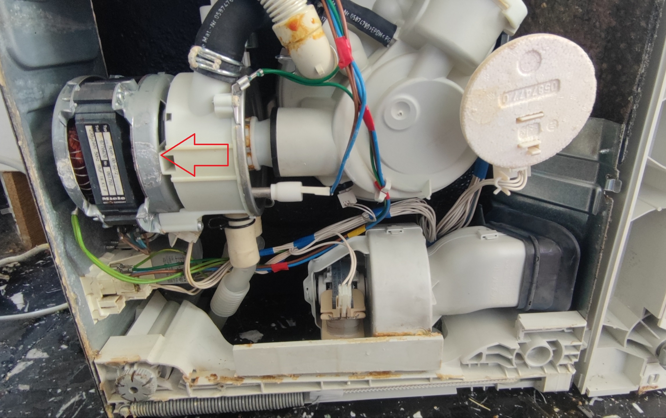

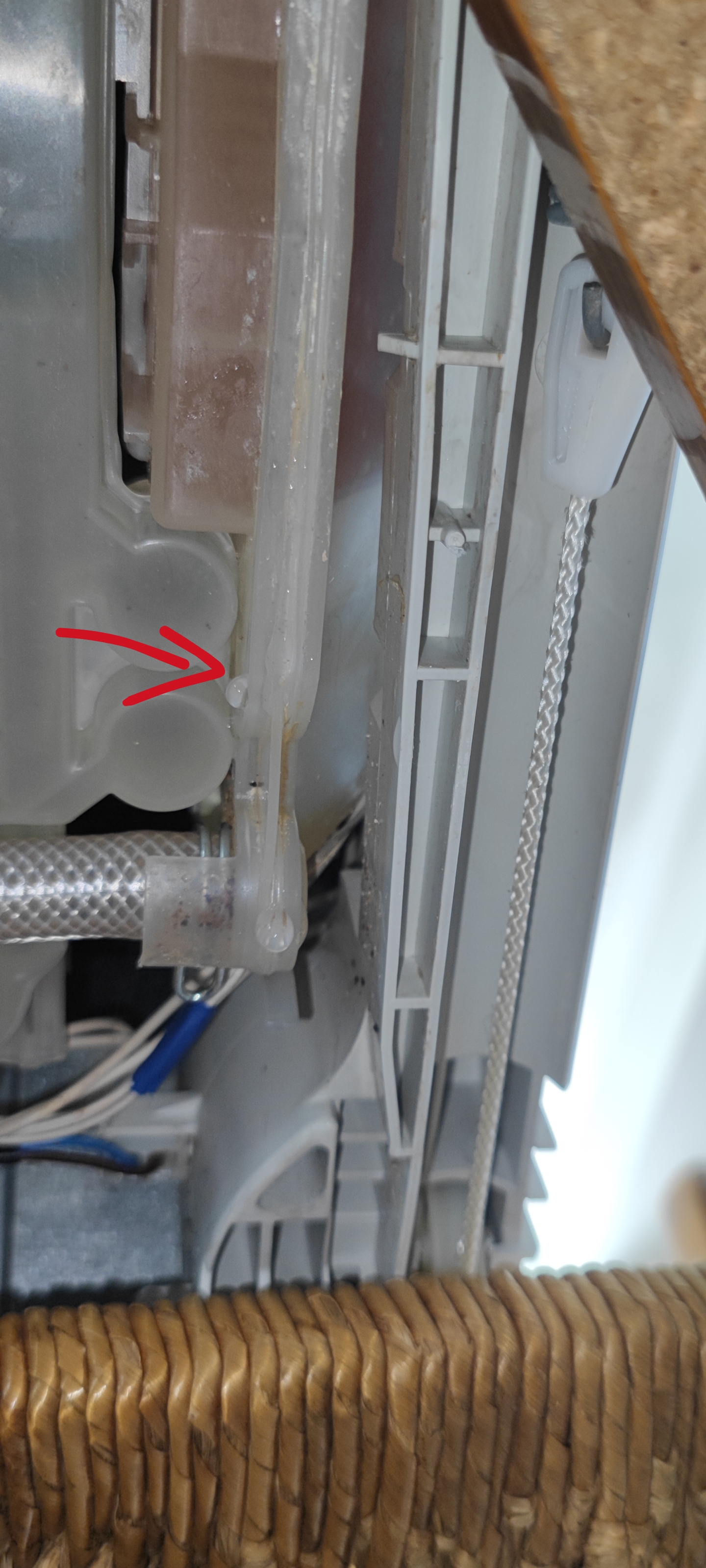

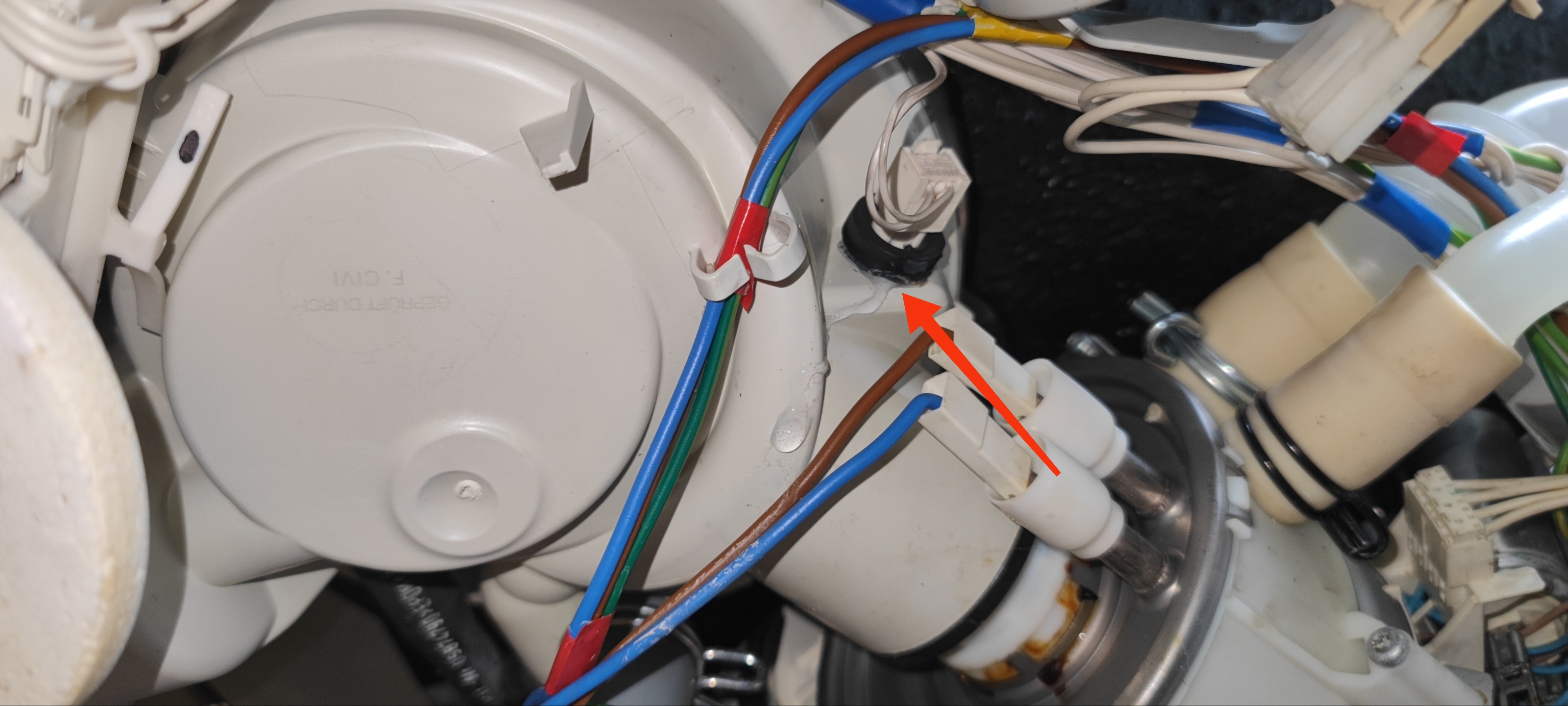

    Bon, le socle est dégueulasse, j'en déduis qu'on peut écarter un problème d'arrivée d'eau. Évidemment, comme tout baignait là-dedans, y'a des traces sur le bas de tous les composants.
    Le tuyau d'évacuation est clairement percé (flèche) mais c'est peut-être moi qui l'ai abîmé en le débranchant pour l'ausculter
    Je vois aussi des traces sur la pompe (flèche aussi) mais je ne sais pas si c'est vraiment de l'eau ni si ça coule assez pour remplir le socle.
    Qu'en pensez-vous ?
    bonjour en voyant la photo du tuyau je pense plus à un problème qui existe bien avant votre intervention, on voit du gras qui a séché plusieurs fois et c'est assez concentré.
    MartiniBianco
    Re : Miele G1230SC - Erreur F70
    Je me demandais si ce n'étaient pas des traces "secondaires" parce que le tuyau trempe depuis des semaines dans la marinade du socle (mais la source du problème serait ailleurs) mais j'ai aucune expérience non plus.
    Donc on part sur un tuyau de vidange ?
    Vu le prix d'un tuyau Miele (et vu l'âge du lave-vaisselle), j'avais envie de partir sur un adaptable (le seul ayant un coude chez Leroy Merlin est le modèle extensible), ça vous semble logique ?
    Ou il y a une solution système D, comme utiliser du ruban auto-amalgamant ?

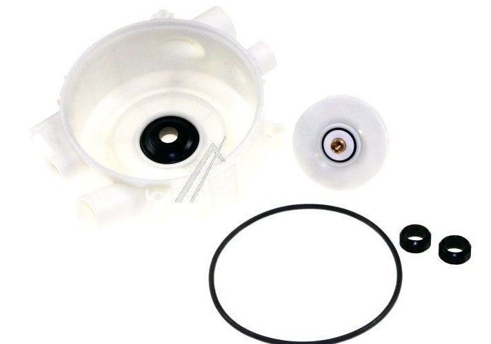

    Je crois qu'en fait au vu des traces ce serait le joint cyclam(presse étoupe) de la pompe de cyclage qui serait fuyard
    il existe un kit 06195751
    Nom : Capture d’écran 2026-03-12 160330.jpg
Affichages : 229
Taille : 28,9 Ko
    qui je l'espère pourrait résoudre le souci
    le tout est de le trouver car par principe les pièces de ce constructeur coutent un bras

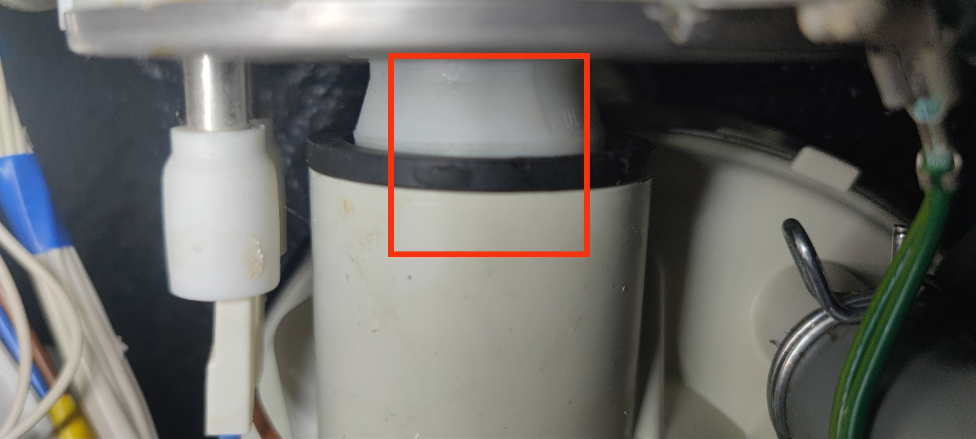

    Dans ce cas, je devrais avoir des traces ici, c'est ça ?
    Ou je n'ai pas compris où est ce joint...

    en fait votre flèche est exactement a l'emplacement que j'estime être la cause de la fuite
    ceci est un souci rencontré sur tous les systèmes comprenant un presse étoupe au bout d'un certain temps
    que ce soit les pompes asynchrones ou a spire de frager le souci y est le même
    a présent la donne a changé
    avec les pompes synchrones a aimant permanent qui ne comportent plus de presse étoupe

    Je n'ai vu aucune trace de fuite au niveau du carter. Je pense que les traces blanches à proximité viennent du fait que le bas du moteur trempait dans le socle rempli d'eau. Les traces orange du tuyau d'évacuation remontent plus haut.
    Bon, j'ai changé le flexible pour celui de Leroy Merlin, on verra si F70 revient ou pas.

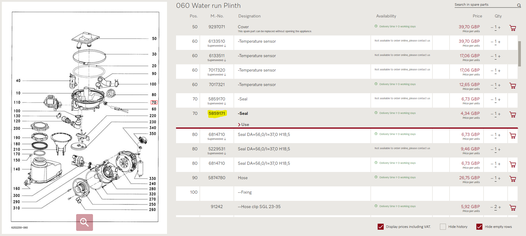

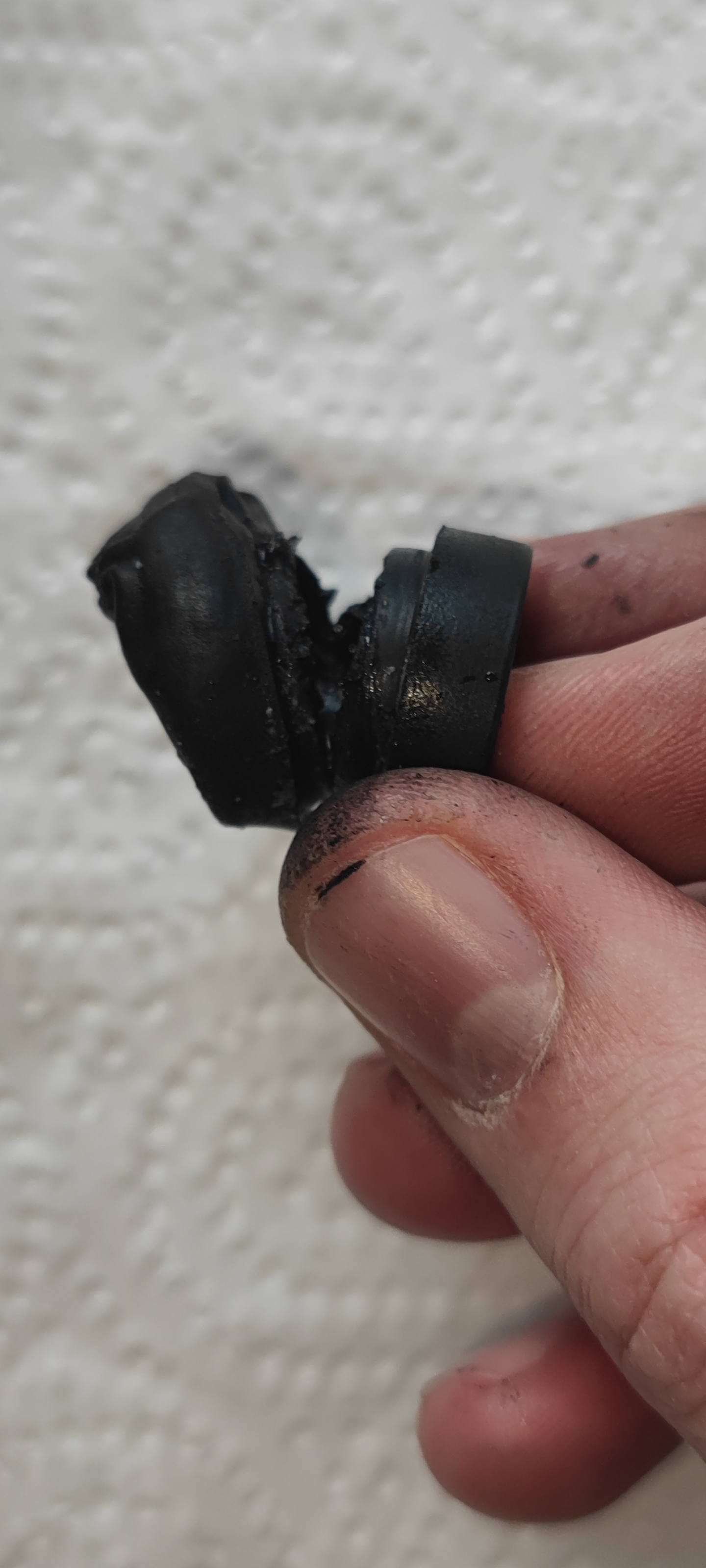

    Je l'ai posé sur quatre chaises pour voir pendant un cycle ce qu'il se passe et je pense que j'ai trouvé le fautif. Je dis que je pense parce qu'il n'y a pas tellement de traces autour mais vu comme ça coule...
    J'espère que ce joint se détaille.
    Pièce F70 sur cette vue éclatée : https://s3fs-sogedis.s3.eu-west-3.am...1230%20WEB.pdf
    Ca ressemble (j'attends la fin du cycle pour démonter) un peu à ça : https://fixpart.fr/produit/joint-miele-05859171

    Je n'ai jamais vu un joint dans cet état (la partie interne, on dirait de la gélatine). On est d'accord que c'est le joint de la sonde de température ? Un petit coup de main pour trouver la référence ?
    Presse-étoupe : pour moi, c'est sec (la zone que j'ai encadrée)
    MartiniBianco
    Je me réponds tout seul, c'est bien la référence 5859171/05859171

    oui c'est bien le joint qu'il vous faut pour la fuite constatée
    avant de commander
    déposez la sonde et son joint et ensuite savonnez au savon liquide l'emplacement du joint
    ainsi que le joint lui même et remontez le tout et voir le résultat
    je ne serai pas surpris que la fuite soit résorbée par ce moyen

    Négatif chef, le joint est totalement détruit (cf https://forums.futura-sciences.com/d...ml#post7351835) !

    Pièce commandée sur miele.fr (bizarrement les moins chers) samedi, reçue jeudi. La fuite est réglée.

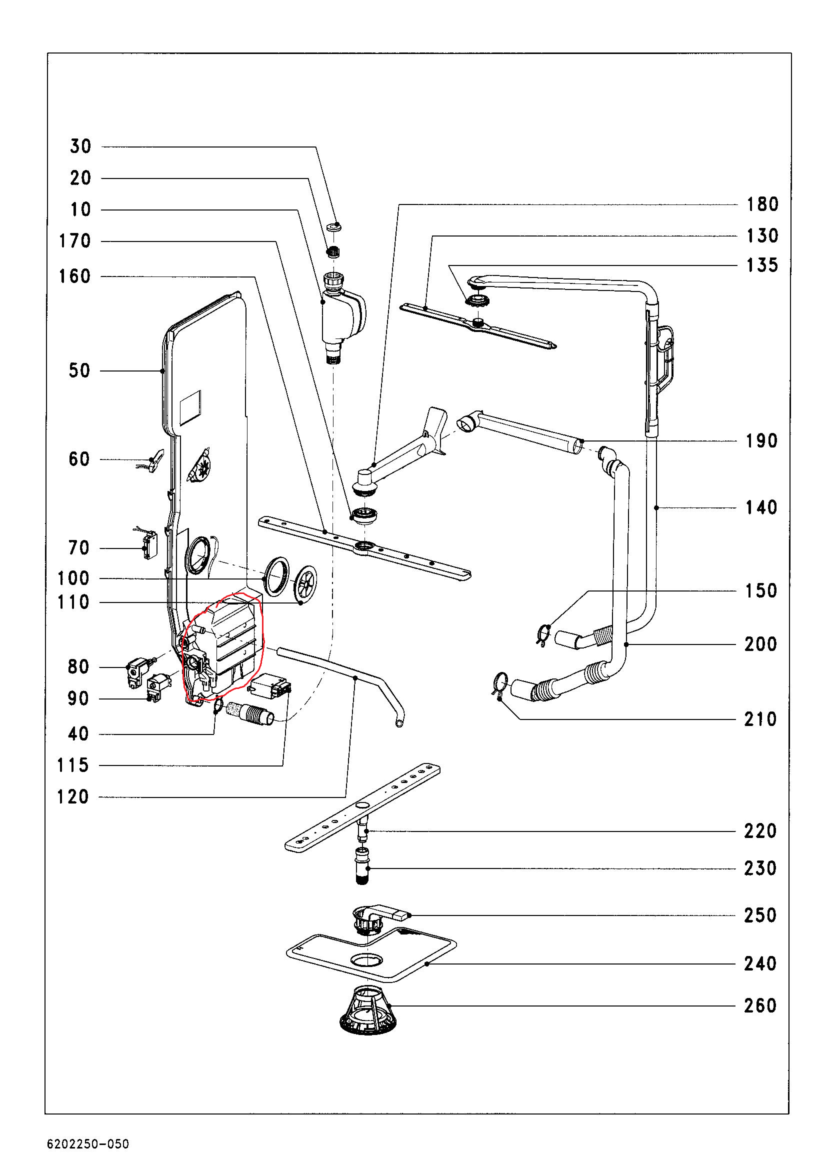

    souvent chez Miele ce sont les joints toriques qui assurent l'étanchéité des électrovannes montées sur le répartiteur qui fuient, il existe pour certains modèles des joints cote réparation un peu plus épais
    repère 50 sur la vue sogedis pour le répartiteur, 80 et 90 pour les électrovannes
    Vu du dessous, je pensais que la pièce que j'ai entourée en rouge était séparée du répartiteur et qu'il y avait un joint entre les deux. J'ai pas pensé à regarder les électrovannes.
    J'ai découvert que Miele offre les vues éclatées au grand public et que, contrairement à Sogedis, ils ont la bonne idée de donner les références et les prix.
    https://www4.miele.de/msd?vg=VG-FR&c...FR&language=fr
    Malheureusement, pas de joints dispo pour le G1230. Pour l'instant ça va rester comme ça. Je note l'astuce de @racard si besoin un jour.
