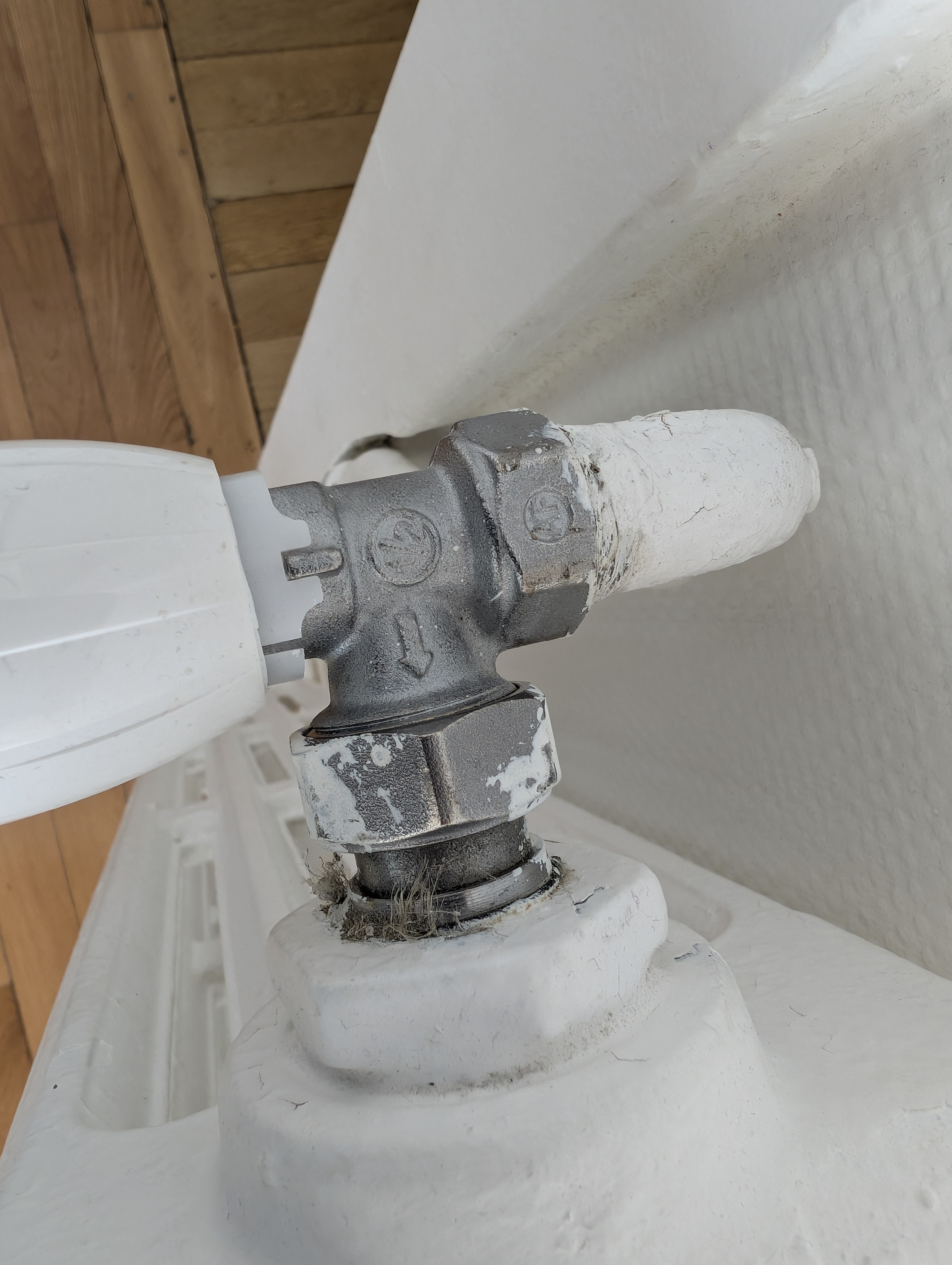

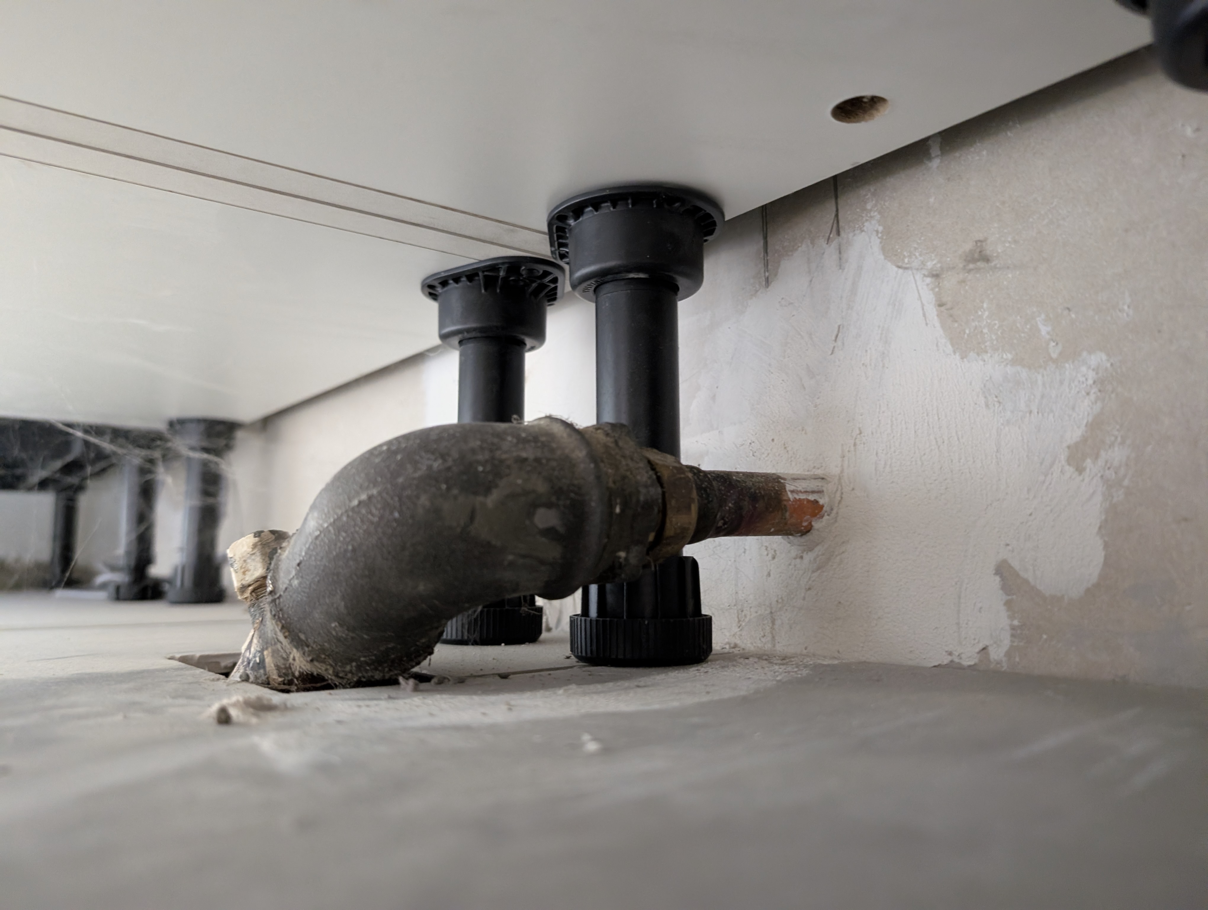

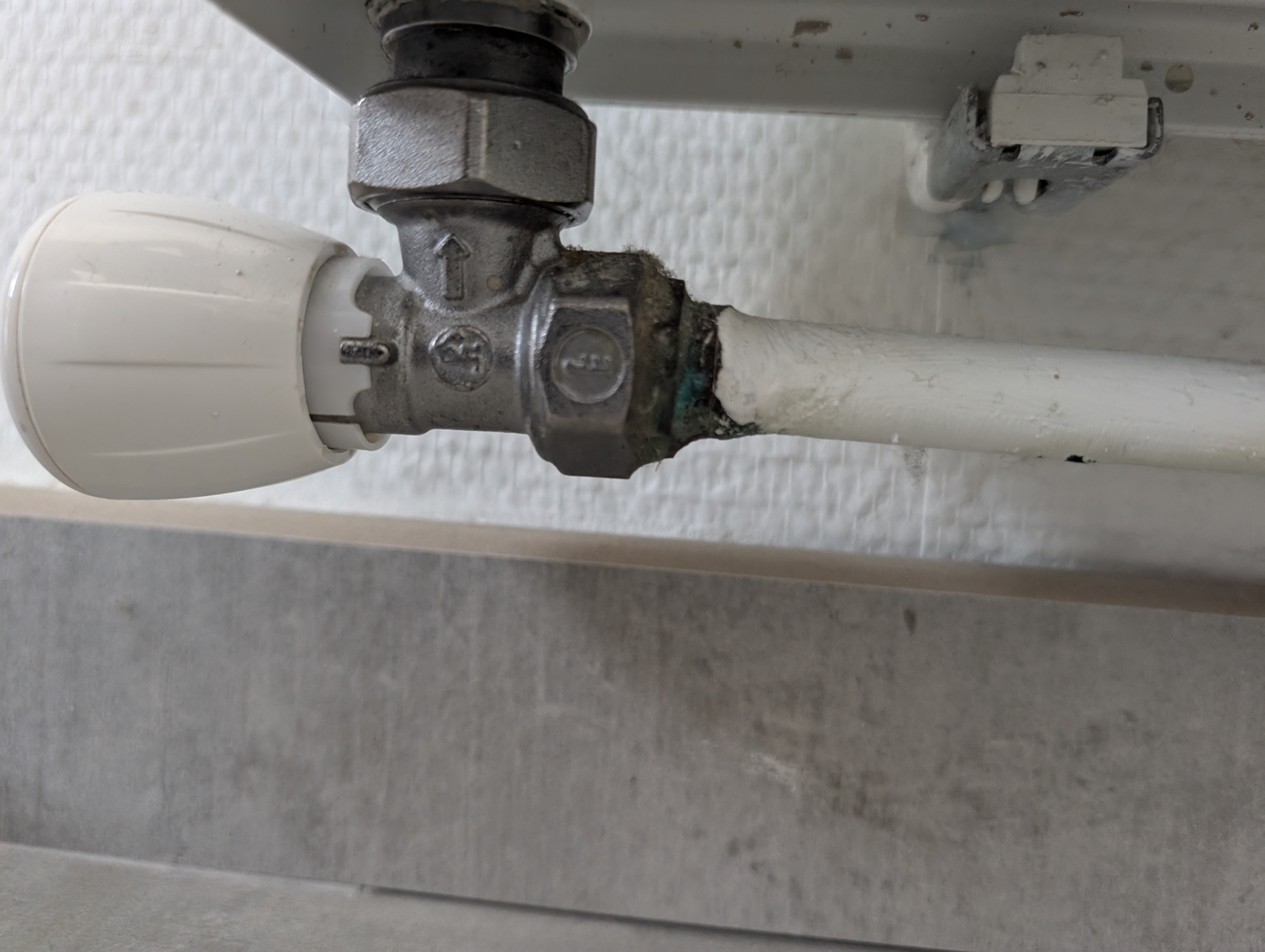

    c'est du mono ou du bitube ?
    photos d'un raccord té de réglage ou robinet ? afin de voir la conduite car vous indiquez ne pas savoir c'est du cu ou fer, je voudrai voir la reprise sur l'ancienne installation qui part dans le sol

    Alors je ne sais pas si c'est du monotube ou bitube.
    J'ai fait le test du papier bleu quand le circuit était encore en pression et que les vannes n'étaient pas encore fermées.
    Voici quelques photos si ça peut vous aider. Le gros raccord est à la place de l'ancienne chaudière.
    Re : Perte de pression chaudière Chaffoteau Mira C Green Link 25
    sur la photo on voit un coude en fonte.
    dans le sol c'est probablement de l'acier.
    par contre je ne vois pas bien il semble il avoir un piquage de vidange soudé ?
    tube en CU il est fortement conseillé de mettre un X100 ou équivalent.
    mono tube mettre en marche le chauffage un radiateur chauffe en 1er (toucher les tubes ), radiateurs en série.
    bitube tous les radiateurs chauffent en même temps ==> il y a une nourrice quelques parts donc la chercher la fuite est peut être là !
