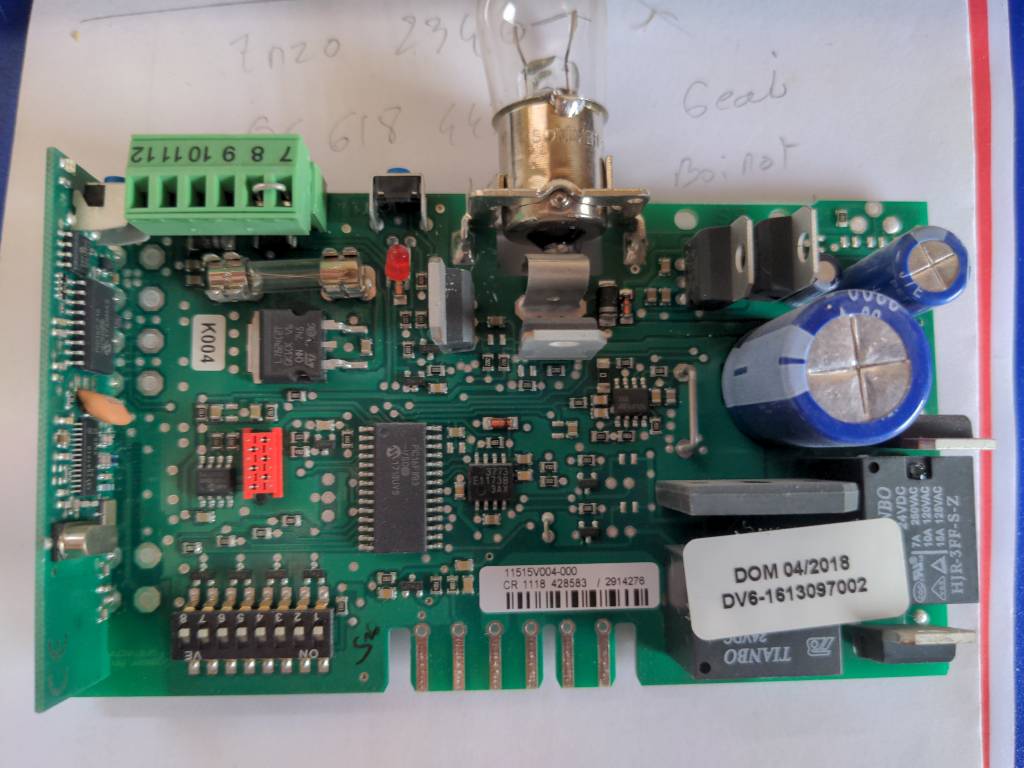

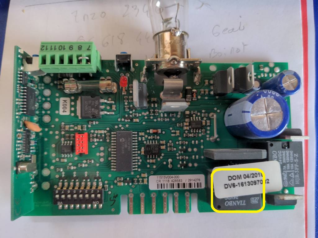

    @annjy Le relais qui posait problème se situait pour toi ?
    Nom : 2026-06-01-15-12-41-580.jpg
Affichages : 102
Taille : 112,4 Ko
    Re : Problème d'ouverture porte de garage - Moteur Sommer Duo Vision
    celui entouré.

    c'est bizarre que la tension soit bien plus basse dans le sens montée !
    Vérifier en débrayant le moteur si ça force en ouverture /fermeture manuelle.
    sinon, vérifier en sortie du pont de diodes si la tension s'écroule également.
    Je crois que les deux relais servent à l'inversion de sens (j'en avais commandé 2, un seul a suffi).

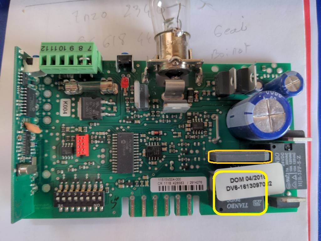

    Où se situe le pont de diodes sur la carte ?
    Désolé, je ne suis pas un expert. Pour moi un pont de diodes c'est soit un composant à 4 pattes (je n'en vois pas) soit 4 diodes montées 2 à 2
    (qui devraient être juste après l'entrée AC sur la carte en théorie non ?) et je ne repère pas ce montage.
    juste au dessus du relais, rectangle avec un coin coupé, monté verticalement

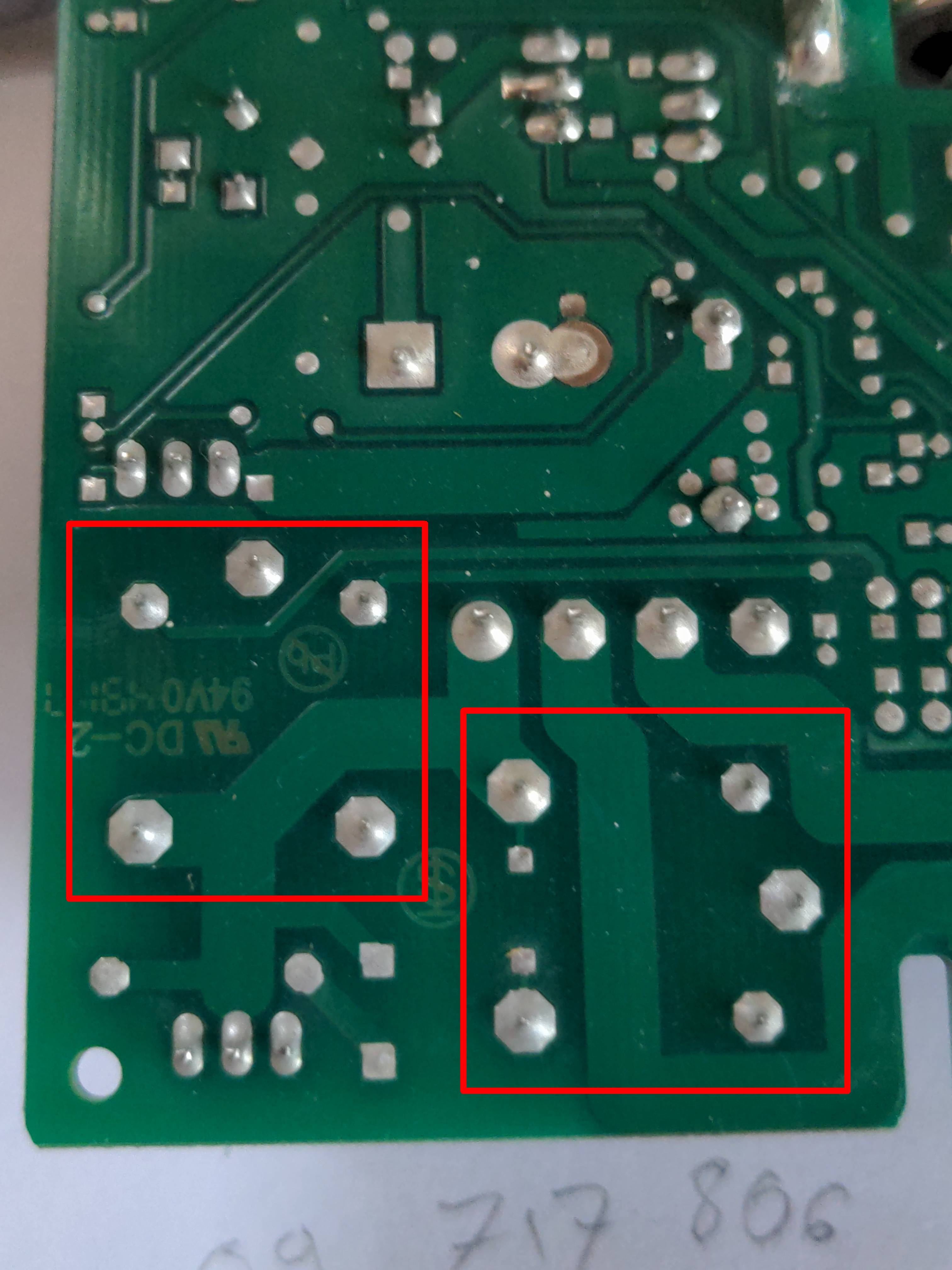

    Les soudures semblent ok :
    Un dur anormal dans la mécanique pour la montée ?
    En "aidant" manuellement la montée que se passe t'il ?
    Chariot enclenché, impossible de la bouger à la montée en appuyant sur le bouton de commande.
    J'ai 34-35V au repos.
    Je monte la porte manuellement, je l'enclenche, et appui sur le bouton pour la faire descendre.
    La mesure oscille entre 32 et 35VDC durant la descente.
    Un nouvel appui pour la remonter ne fait pas varier la mesure du repos (34-35VDC).
