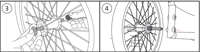

    Bon, pour clarifier certains mystères.
    Voici le mode d'emploi du trailer.
    https://www.radicaldesign.fr/assets/...V-no-brake.pdf
    Et une vue du montage de l'axe (vues 3 et 4 de la page 2).
    La partie en plastique est en fait l'entretoise qui maintient la roue écartée du cadre.
    La roue étant équipée de roulement étanches, cette pièce sert à garder la roue en place.
    Il peut effectivement être bon de la nettoyer de temps en temps. Le WD40 donné au post 63 et qui est proposé sur le blog semble adapté à cet usage.
    Il convient d'enlever l'excès avant remontage afin de ne pas avoir de migration vers les roulements de la roue, comme indiqué sur le blog.
    I start by taking the axles out of the wheel. Then, I spray WD-40 on the axleshaft, at the button-side, and in the ball holes at the end of the axle. Just WD-40 them completely and use an old rag to wipe off all the dirt and finally the excess oil. This way the axles are really clean and have a very thin oily coating.
    Le "thin oily coating" peut être utile pour remettre l'écrou en place et éviter une usure trop rapide des pas de vis.
    En souhaitant bonne route à ce marcheur courageux.

    Oui, je confirme que le WD40 normal devrait suffire.
    L'axe support de roue traverse le tube du cadre et il y a un système de blocage tenant cet axe en place. Au début j'imaginais un vissage, mais finalement je n'ai pas bien vu comment le blocage se fait, mais il y a probablement un mouvement mécanique pour assurer le maintien. Qui dit mouvement dit friction et donc usure. Le solde gras après essuyage pourrait limiter cette usure.
    Bonne soirée.

  22. #52
    Re : Aide lubrifiant essieu chariot
    x.
    Merçi à toi, Là au moins c'est d'un clarté...... éclatante !!
    Ca évite .... 40 messages pour essayer de comprendre
    Comme quoi les photos , ça causent plus que la littérature
