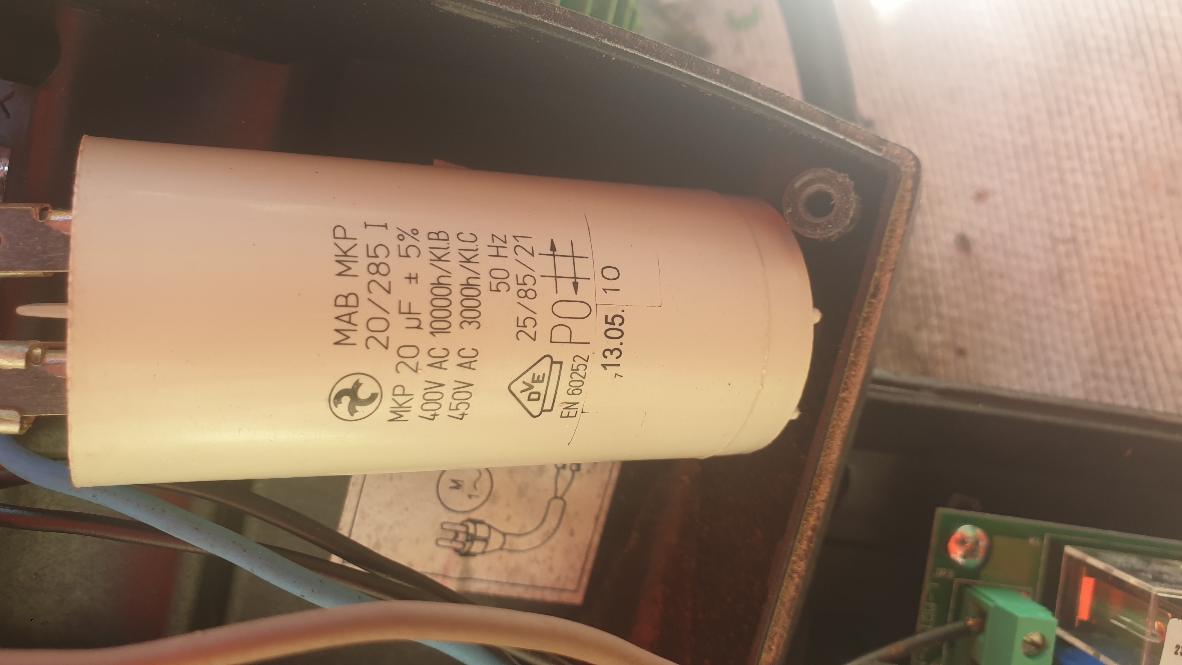

    Ma pompe Guinard ne démarre pas. En parcourant les sujets j'ai vu que le problème pourrait venir du condensateur, le moteur tourne librement et la pompe marchait hier.
    Je l'ai donc photographié

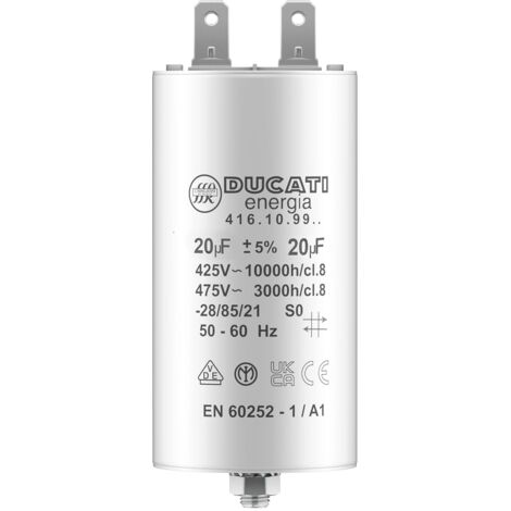

    et j'en ai trouvé un qui pourrait faire l'affaire, mais :
    Sur le mien il est écrit
    25/85/21 sur l'autre 28/85/21
    Le mien à 4 cosses et celui que j'ai trouvé 2.
    Ça ne tombe pas vraiment au bon moment, cette histoire, est-ce que cela conviendrait ?
    Re : Pompe électrique Guinard référence condensateur
    vous pouvez le remplacer par le nouveau il a la même capacité
    pour les cosses vous ne faite que réunir les fils
    car les 4 cosses ne sont en réalité qu'un ensemble de cosses doubles
    via des cosses a rappel de ce type
    par exemple
    https://fr.farnell.com/amp-te-connec...xoCutYQAvD_BwE
    il n'y a pas que celles ci tapez cosses doubles sur internet

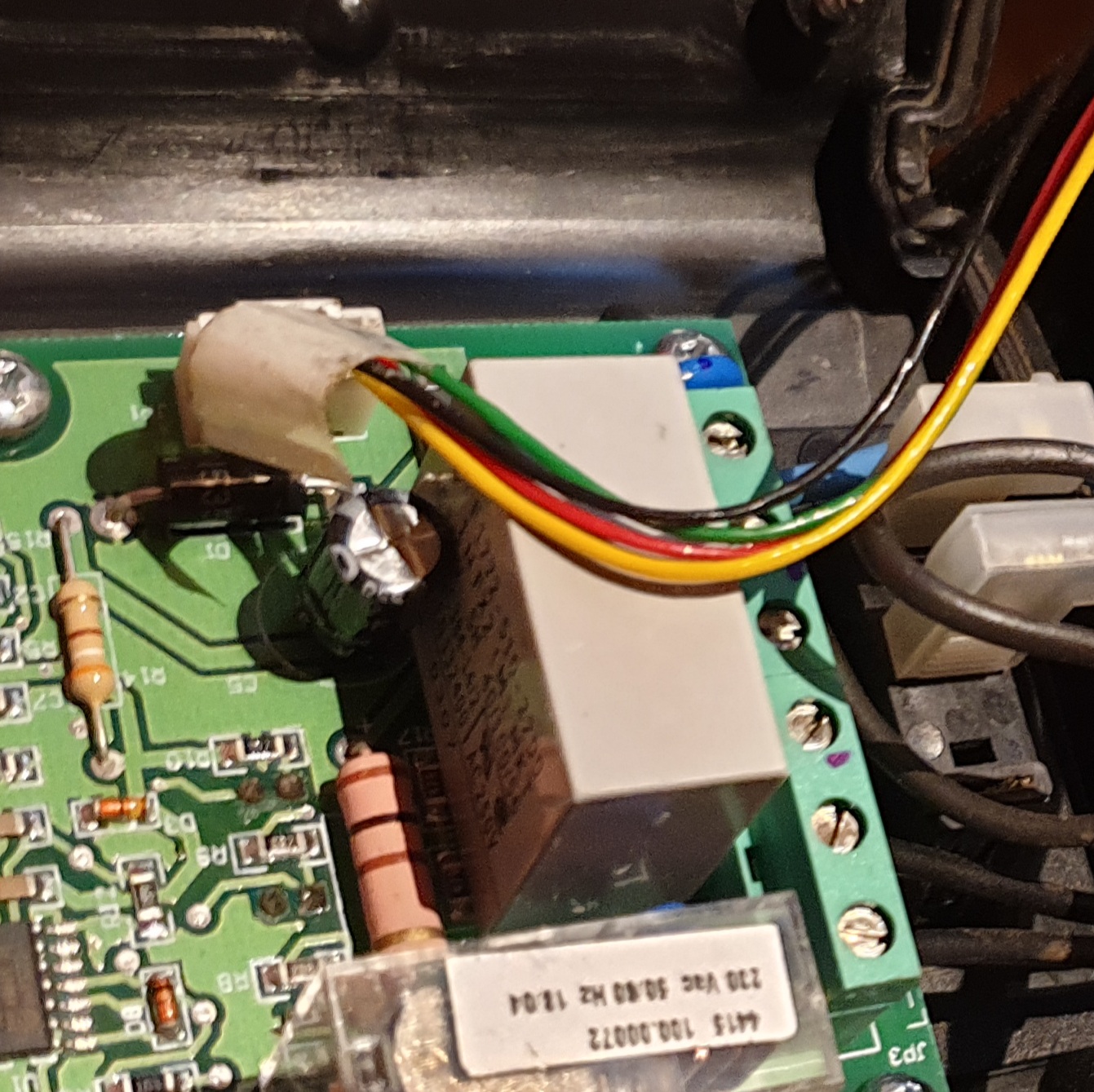

    Merci, ça fonctionne bien, mais...
    La pompe se met toujours en pause au bout d'une dizaine de seconde.
    J'ai lu, sur un autre forum, qu'on pouvait shunter le système qui le met en "sécurité", c'est juste pour arroser le jardin 15 mn.
    Il faudrait donc relier le fil jaune au noir. Est-ce que ce sont ceux qui sont sur la photo, en même temps il n'y en a pas d'autres de ces couleurs.
    Nom : 20260623_083136.jpg
Affichages : 86
Taille : 515,7 Ko
    Bjr SI on avait la VUE (premiére photo) sur la COULEUR des cables connectés au condensateur ? Mais on ne voit rien!
    Du moins du peu qu'on en voit
    , y a pas de jaune, ni de vert sur la photo.
    Dire que le jaune et à relier au noir.... seule madame Irma pourrait le dire ( et encore !!)
    Si on voyait ce qu'il y a dans le " capuchon " ( aboutissant des fils de couleur)... ce serait mieux
