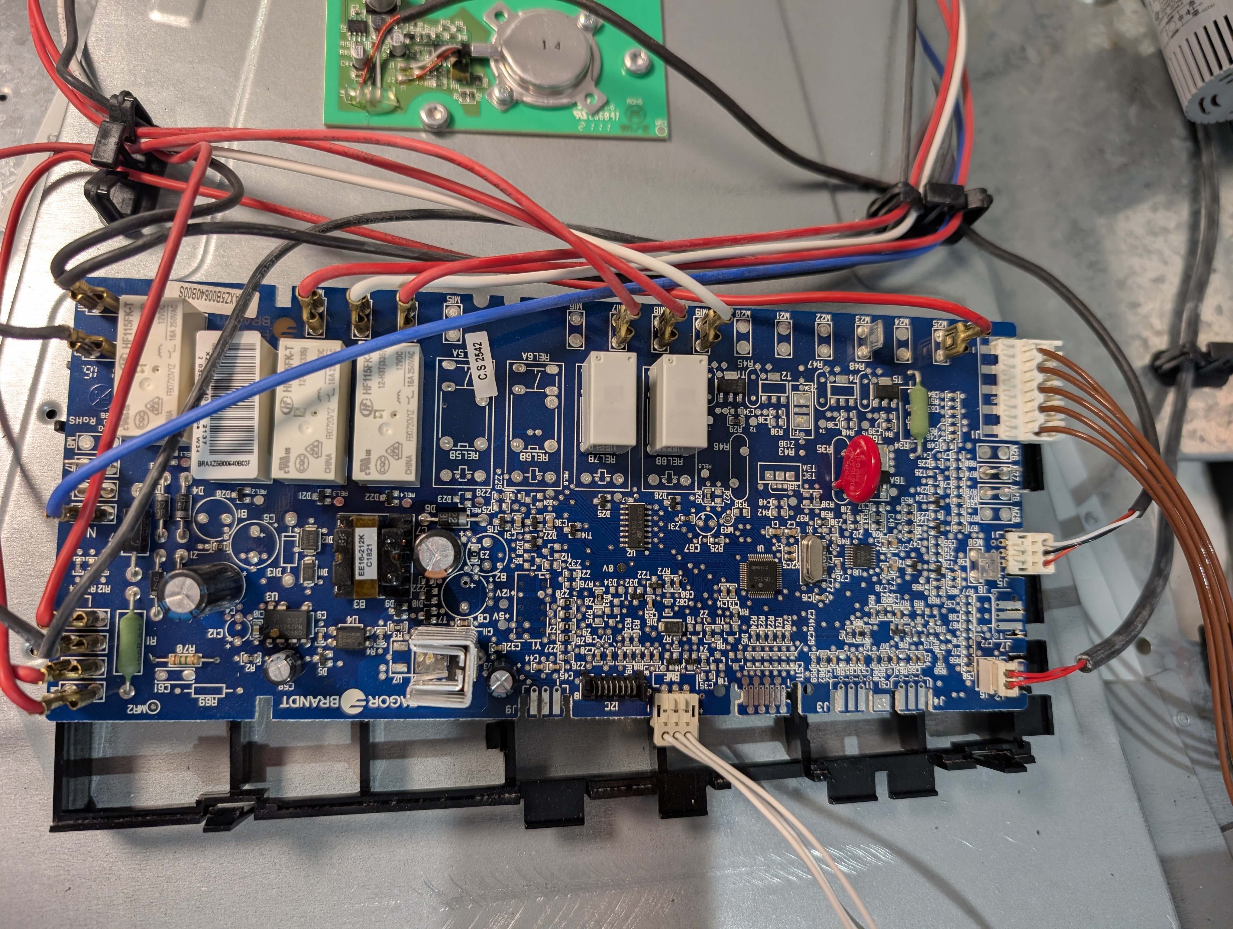

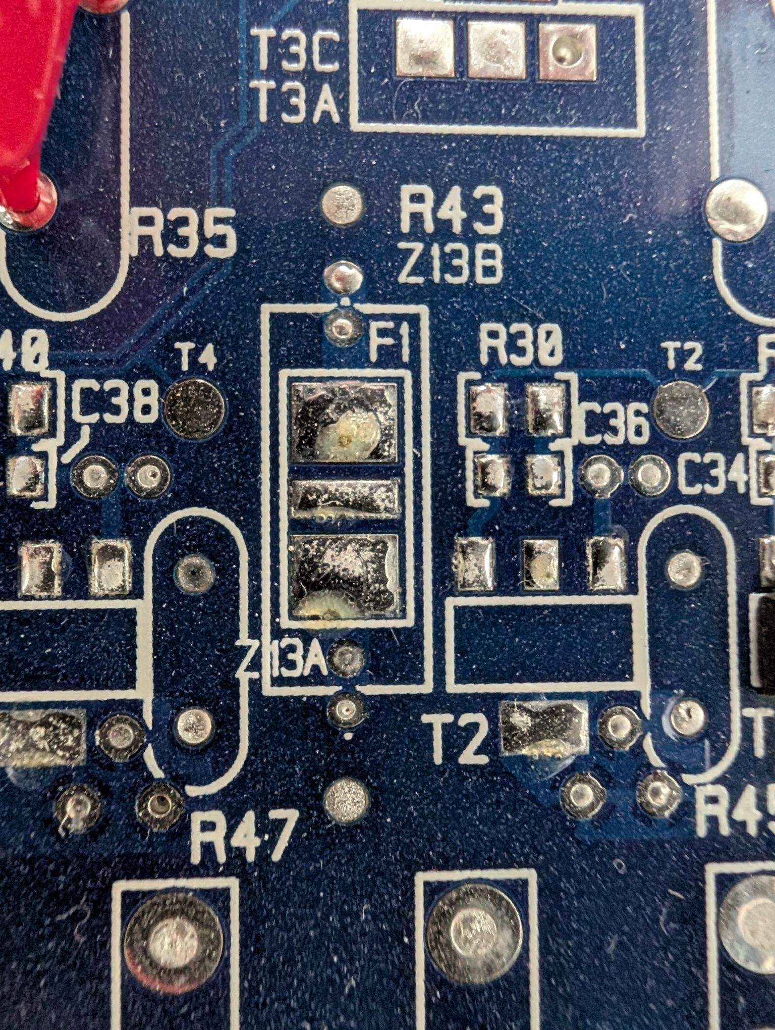

    J’ai un four De Dietrich DOP8360A dont l’affichage et les programmes sont 100% fonctionnels, aucun code erreur, mais lumière, ventilateurs et résistances ne fonctionnent pas lorsque je lance un programme.
    La panne est apparue suite à une coupure de courant générale bien que le four était éteint.
    J’essaye de diagnostiquer avec mes très maigres connaissances. J’espérais trouver une pile ou un fusible mais rien de ca.
    En revanche, sur la carte de puissance, je vois une zone marquée F1 qui pourrait être un fusible (photo ci-jointe). En comparant avec une carte de référence en bon état, cette zone ne semble comporter aucun composant rapporté.
    Est-il possible que le fusible soit ici et « incorporé » dans le PCB est au multimètre en mode continuité entre les deux pads : silence complet.
    Qu’en pensez-vous ?
    Merci par avance pour votre aide.
    Jérémy

    Re : Four De Dietrich DOP8360A rien ne fonctionn sauf l'affichage après coupure secteur
    la panne n'est pas là,
    cette zone est sans doute prévue pour une option non présente sur ce four, ne pas s'en occuper,
    il est probable que l'appareil soit passé en mode démo suite à des micro coupures secteur
    Merci titijoy3
    Oui j'ai l'impression aussi que cette zone n'est pas "active". Merci déjà pour cette confirmation.

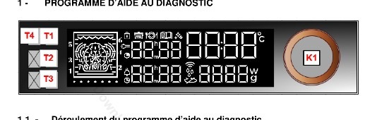

    J'ai trouvé le programme d'aide au diagnostic mais je ne pense pas qu'il soit valable pour mon four.
    Pour info au cas ou :
    - le test sonde température PT500 (de cavité) revoie 0°
    - idem pour la sonde température NTC (acrte puissace) 0°
    - Le test des puissances ne fonctionne pas (rien ne se déclenche)
    - le test code sécurité renvoie 0 et la lampe ne s'allume pas
    - le test capteur ICS renvoie 0 et la lampe ne s'allume pas
    Si ca peut aider au diagnostic...

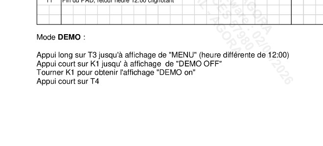

    je songe aussi a une mise en mode démo éventuelle
    voici une capture écran qui en donne la procédure

    Effectivement le fonctionnement ressemble très fortement à celui d'un mode DEMO, mais comme déjà indiqué j'avais déjà vérifié et activé/désactivé le mode DEMO sans aucun succès

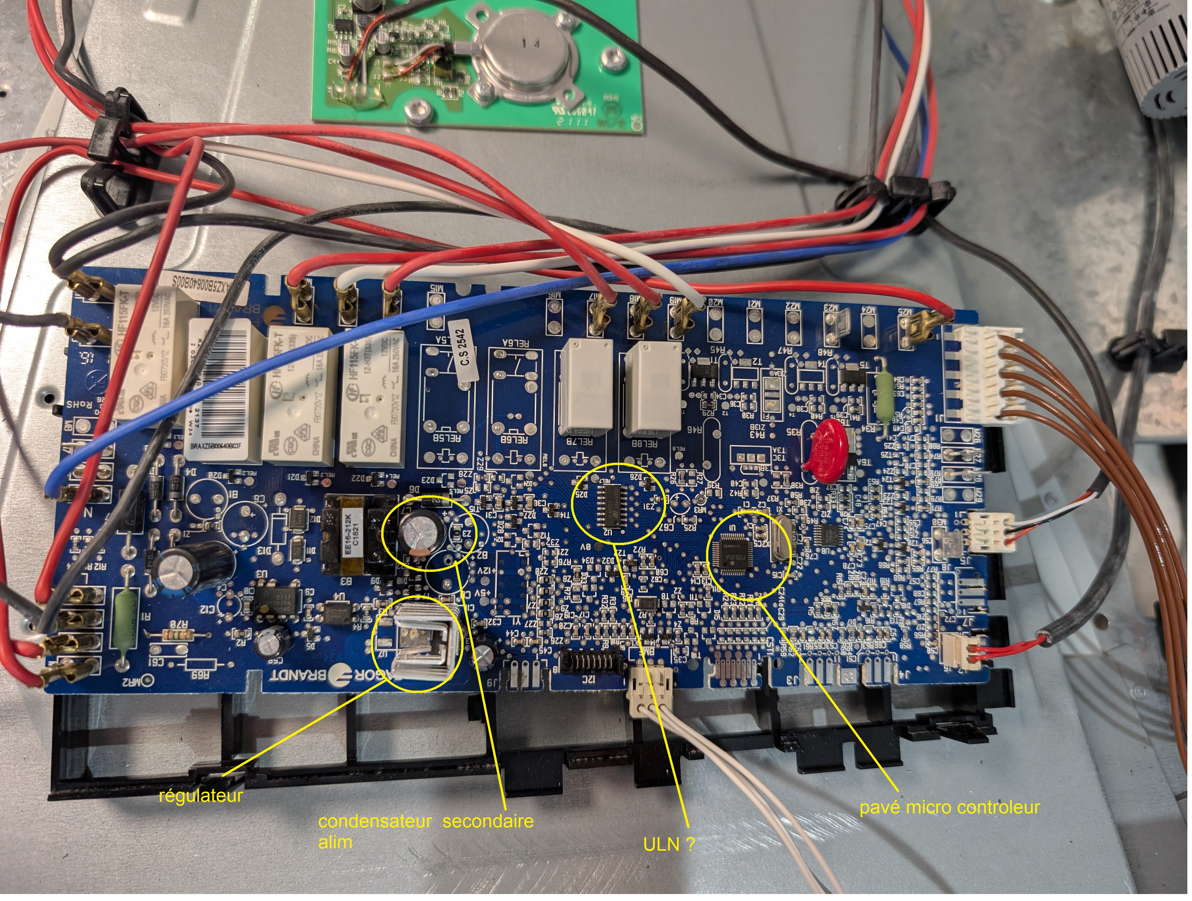

    peut on avoir une photo nette de la cartre complète ?
    gms37
    Ci-après la photo de la carte.
    C'est ca oui, aucun relais ne s'active.

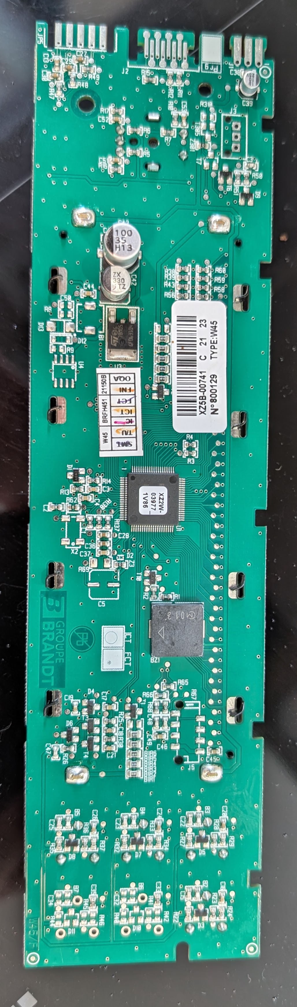

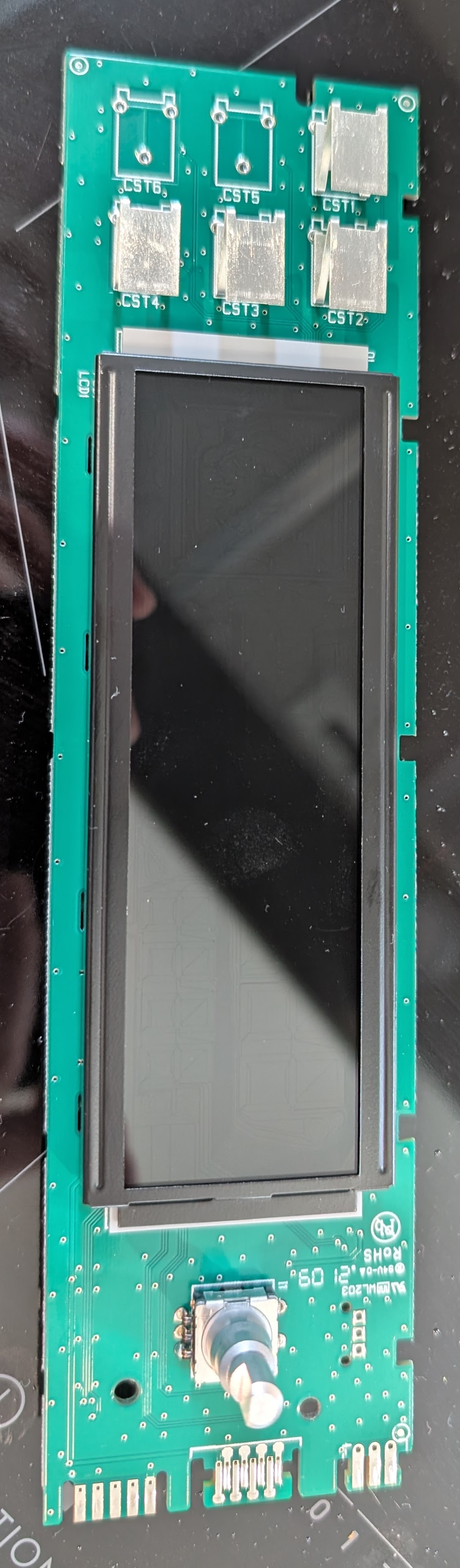

    bonjour c'est possible d'avoir une photo nette recto verso de l'autre carte ?
    la tache suspecte sur le TNY est normale et identique sur le site de brandt
    pas de F1 non plus

    Voici les photos de la carte du panneau de commande.

    il faut changer d'interface il faut aller dans ses paramètres options générales et choisir le type de style du forum je crois que c'est là moi j'ai FS/ desktop.
    j'ai du mal à comprendre le fonctionnement des switchs cstx...
    3 broches au même potentiel ou je me trompe

    pour les switchs cstx je ne comprends pas.
    C'est les switchs des boutons ? Pour le coup, ils fonctionnent très bien

    ces sont des commandes sensitives, pas des switchs, probablement commande capacitive
    s'il y a un pavé micro contrôleur sur chaque carte ça peut être l'une ou l'autre, sinon probablement la carte affichage/commande
    possible aussi ULN hs sur carte de puissance
    Dernière modification par titijoy3 ; 03/06/2026 à 16h15.
    bien vu !
    faut sortir le multimètre...
    https://www.alldatasheet.com/datasheet-pdf/view/25575/STMICROELECTRONICS/ULN2003.html
    et bien vu pour les touches sensitives

    l'ULN permettrait la commande de chaque relai, c'est ca ?
    J'ai bien un multimètre mais comment je teste ca ?
    gms37
    et je confirme c'est bien un ULN2003

    après coup je pense que c'est inutile car le ULN2003 est un préactionneur hors pour vous on ne mesure aucune température donc c'est une défaillance de l'unité de calcul ou de la chaine de mesure beaucoup plus complexe.
    c'est une étape préalable à demander ensuite la mise en marche du chauffage (actionneur).
    l'ULN est un circuit spécialisé dans la commande de relais, il permet de fournir la puissance nécessaire à la commande de relais à partir des signaux faibles du micro contrôleur, au vu des symptômes il peut parfaitement être en cause, c'est même le plus probable
    Dernière modification par titijoy3 ; 03/06/2026 à 23h36.
    bonjour je suis d'accord ca pilote les actionneurs (résistances ventilateur etc..) mais alors comment expliquer cela ?
    sur un four les sondes passent obligatoirement par des relais ?
