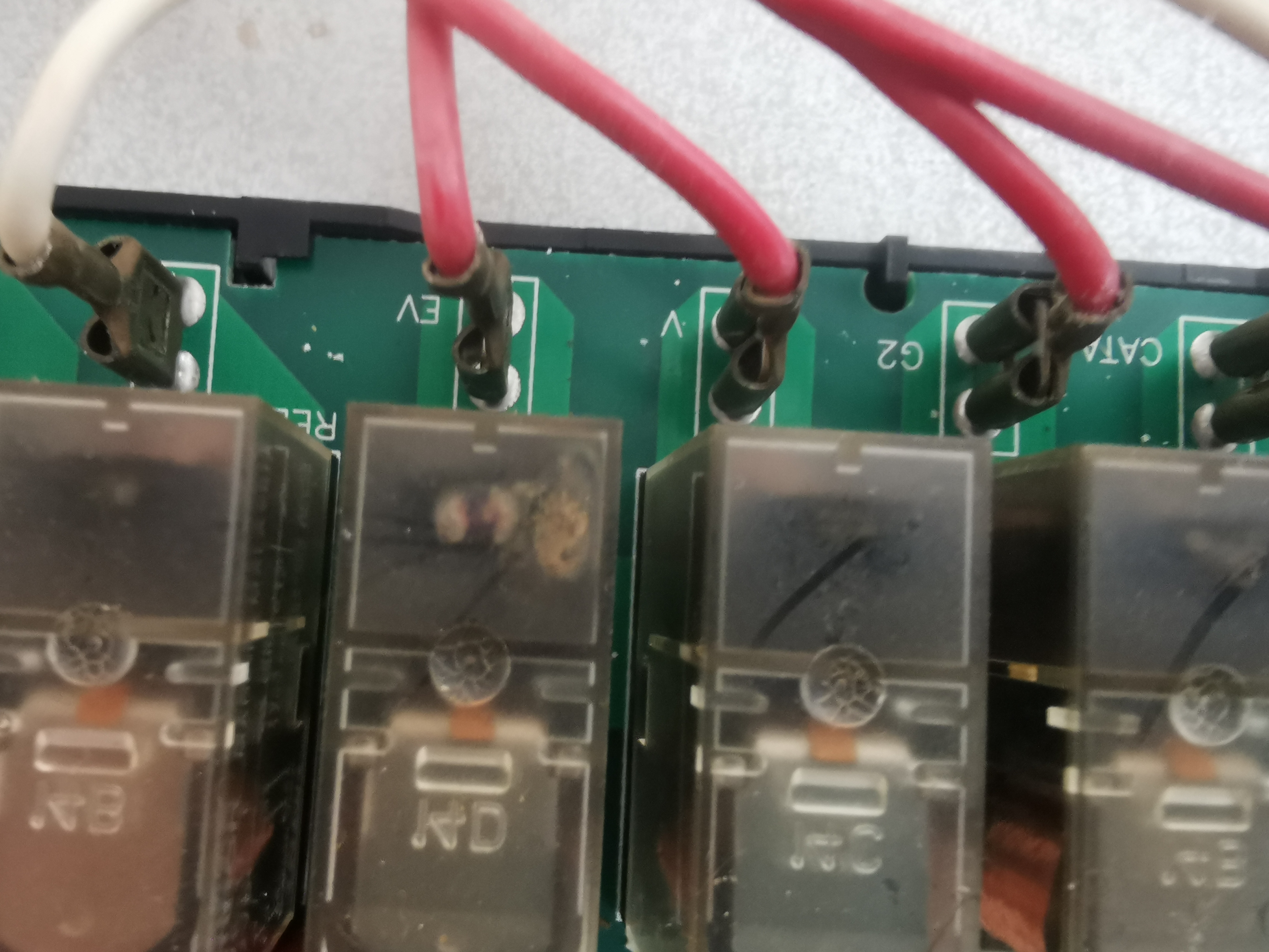

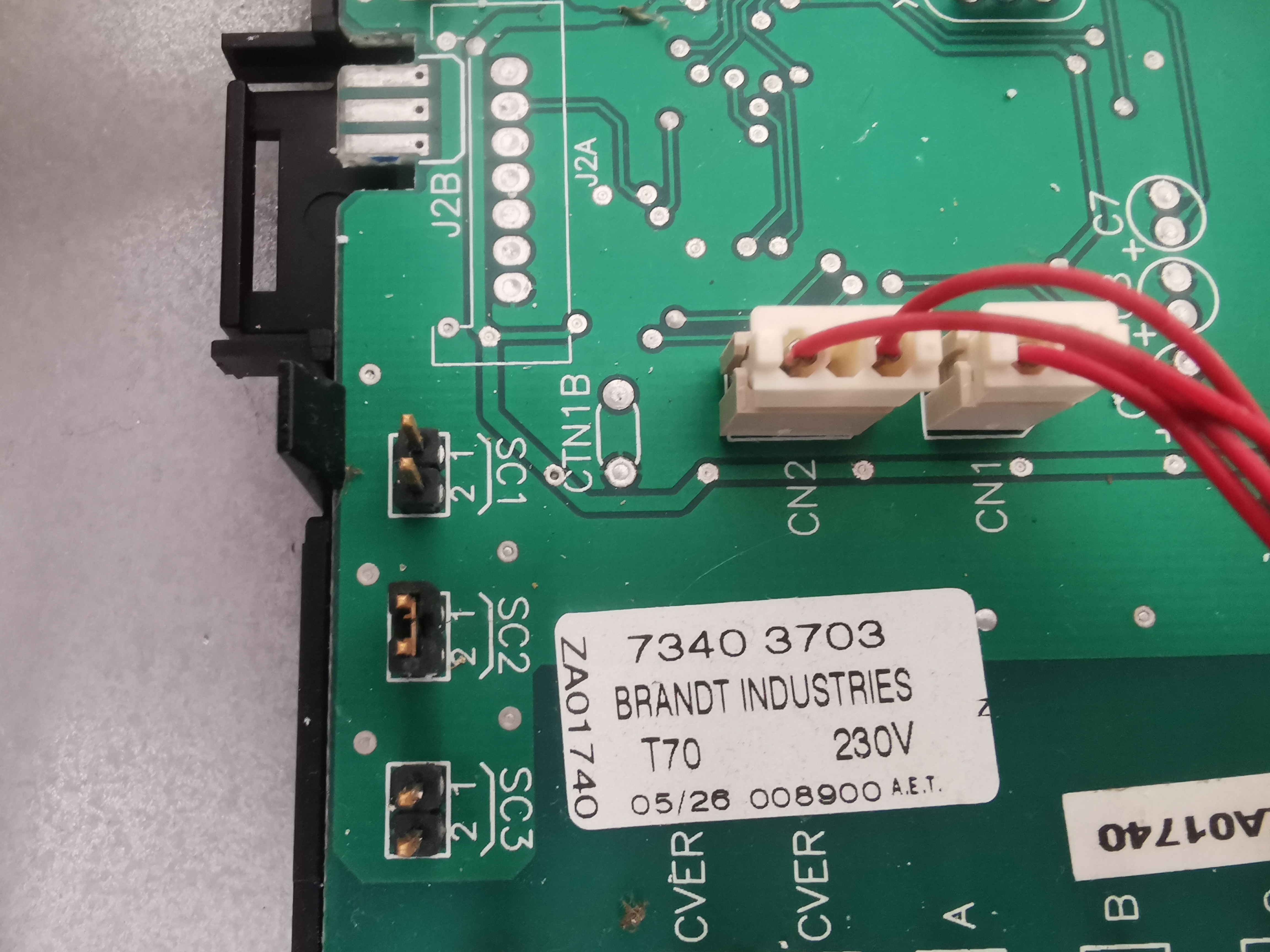

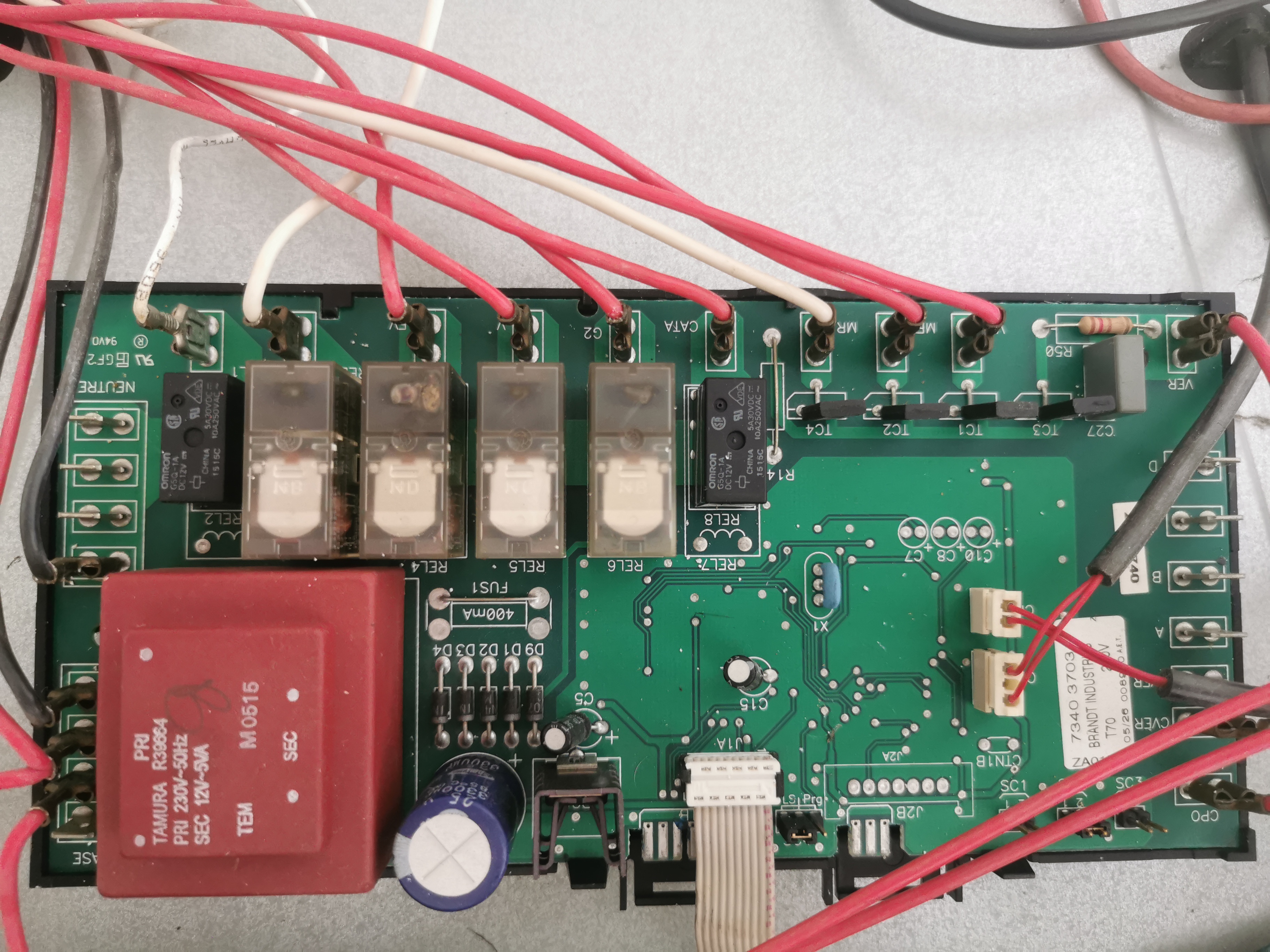

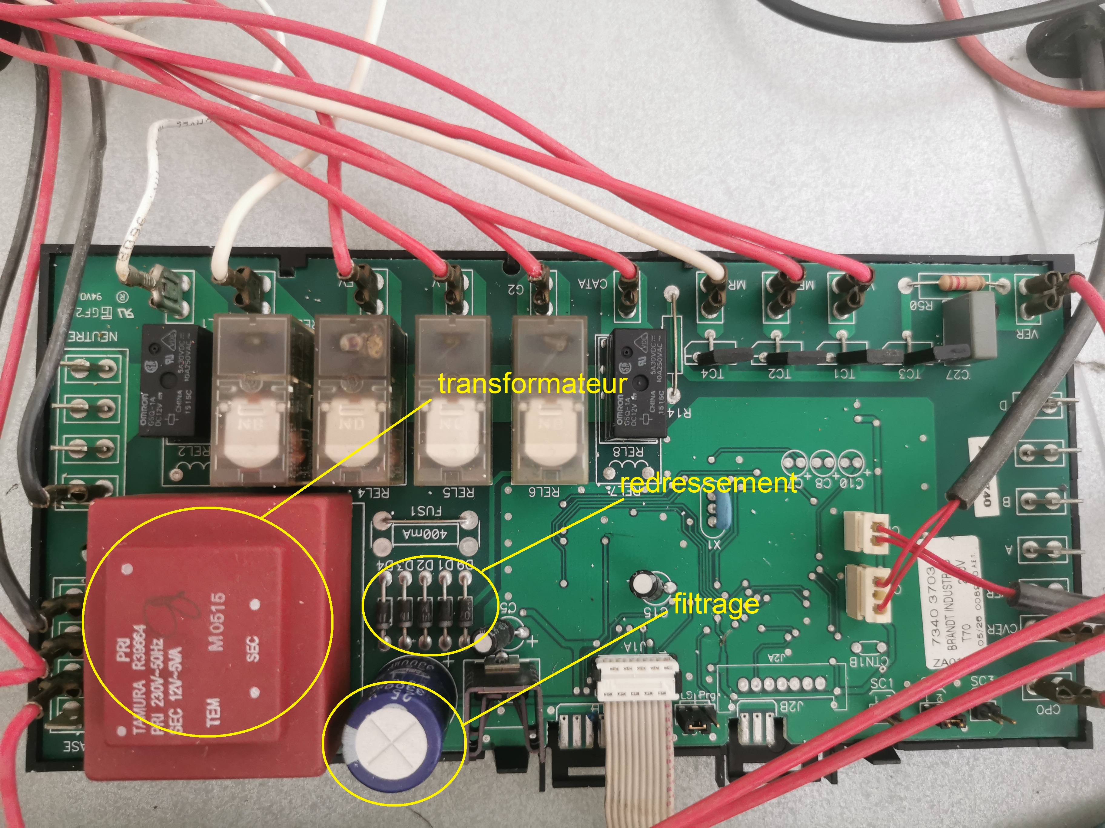

    Bonjour à toutes et à tous, aujourd'hui mon four fait grève pas de son pas d'images?
    Après vérification 220v tout est OK la platine de puissance quand à elle me semble correcte pas de composants suspects si ce n'est les relais un peu noircis ?
    Je joints quelques photos afin d'obtenir de l'aide car je suis pas trop connaisseur des composants électroniques ainsi que de leurs fonctions.
    Restant à votre écoute tout conseil sera bienvenu.

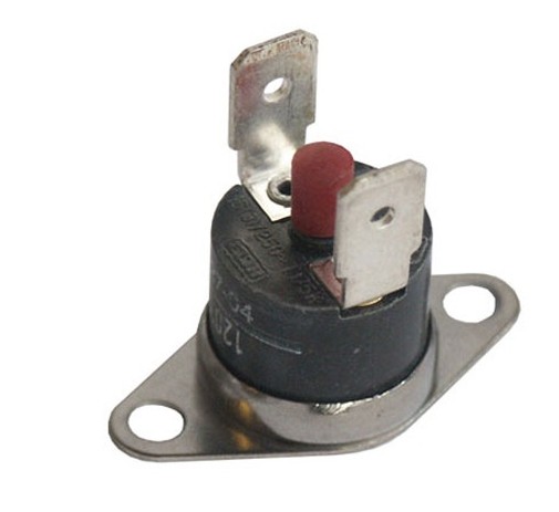

    au vu du symptôme constaté vous avez le limiteur a réarmement a 120°C qui a déclenché (a coté du ventilateur ou juste a l'arrière)
    Nom : Capture d’écran 2026-06-09 175325.jpg
Affichages : 41
Taille : 23,6 Ko
    il faut donc le réarmer via le petit bouton rouge qui est situé entre les 2 fils
    attention il est constamment sous tension en entrée
    donc coupez le courant avant d'intervenir
    une fois la pression exercée ne remettez pas le panneau de protection en place
    assurez vous auparavant qu'il y a bien "le son et l'image"
    si le cas mettez la chauffe en route si cela a lieu assurez vous que le ventilateur tangentiel est en route
    en présence de la chauffe
    si cela est le cas vous remontez le tout et remettez le four en place
    ensuite on avisera sur la cause

    Faut il exercer une grosse pression? car cela m'a l'air dur
    Re : Four De Dietrich DOP470XE11 s'allume pas
    re,
    si c'est dur,
    avez vous un multimètre permettant d'effectuer un contrôle de continuité??
    deubs
    Oui j'ai effectué le contrôle au multimètre il y a bien continuité.
    Citation Envoyé par deubs Voir le message
    re,

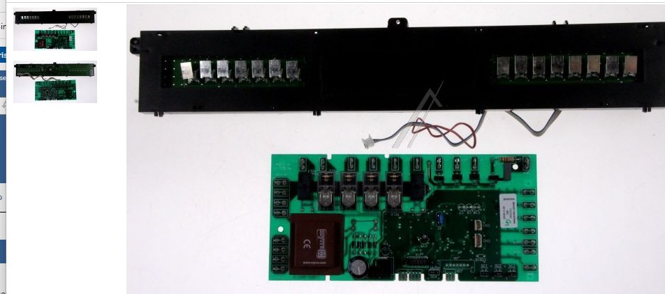

    alors désolé auquel cas la panne ne se situe pas a ce niveau
    elle est bien plus grave car semble mettre en cause la carte de puissance et d'affichage référence 72x5480
    Nom : Capture d’écran 2026-06-10 094621.jpg
Affichages : 29
Taille : 67,7 Ko
    qui n'est plus distribuée (le constructeur groupe Brandt a fait faillite et été mis en liquidation judiciaire)

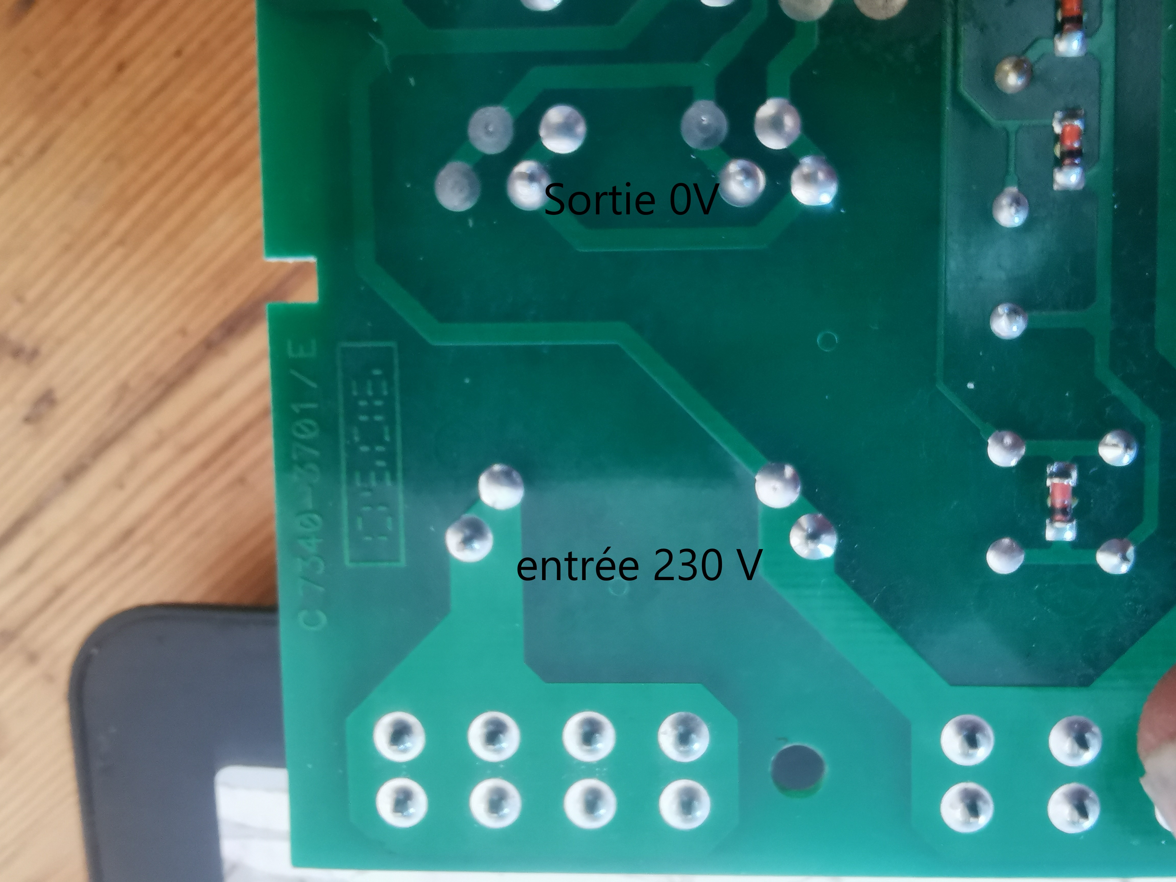

    est ce que l'affichage s'allume ?
    si l'affichage de s'allume pas il faut vérifier le transformateur, entrée 230v, sortie probablement 9v à 12v alternatifs
    si ok vérifier la tension sur le condensateur chimique de filtrage, on devrait avoir 12v à 14v, si la tension est ok procéder au remplacement des condensateurs chimiques sinon vérifier les diodes de redressement
    deubs
    Merci de vous occuper de mon cas vous est il possible d'illustrer en image vos conseils car je ne connais rien en ce qui concerne les composants et leur fonctions je peux les tester les remplacer faut il que je sache quels ils sont.

    deubs
    image de là ou je contrôleDoc1.docx le transfo c'est un fichier word
    image de là ou je contrôlePièce jointe 519593 le transfo c'est un fichier word
    avec PaintNom : 1.jpg
Affichages : 7
Taille : 1,75 Mo
    ok, donc transfo hs..
    vous avez confirmé à l'ohmmètre ? (hors tension bien sur)
    j'aime bien fus1 400mA remplacé par un shunt c'est un bel exemple d'obsolescence programmée.
    chapeau DD !
